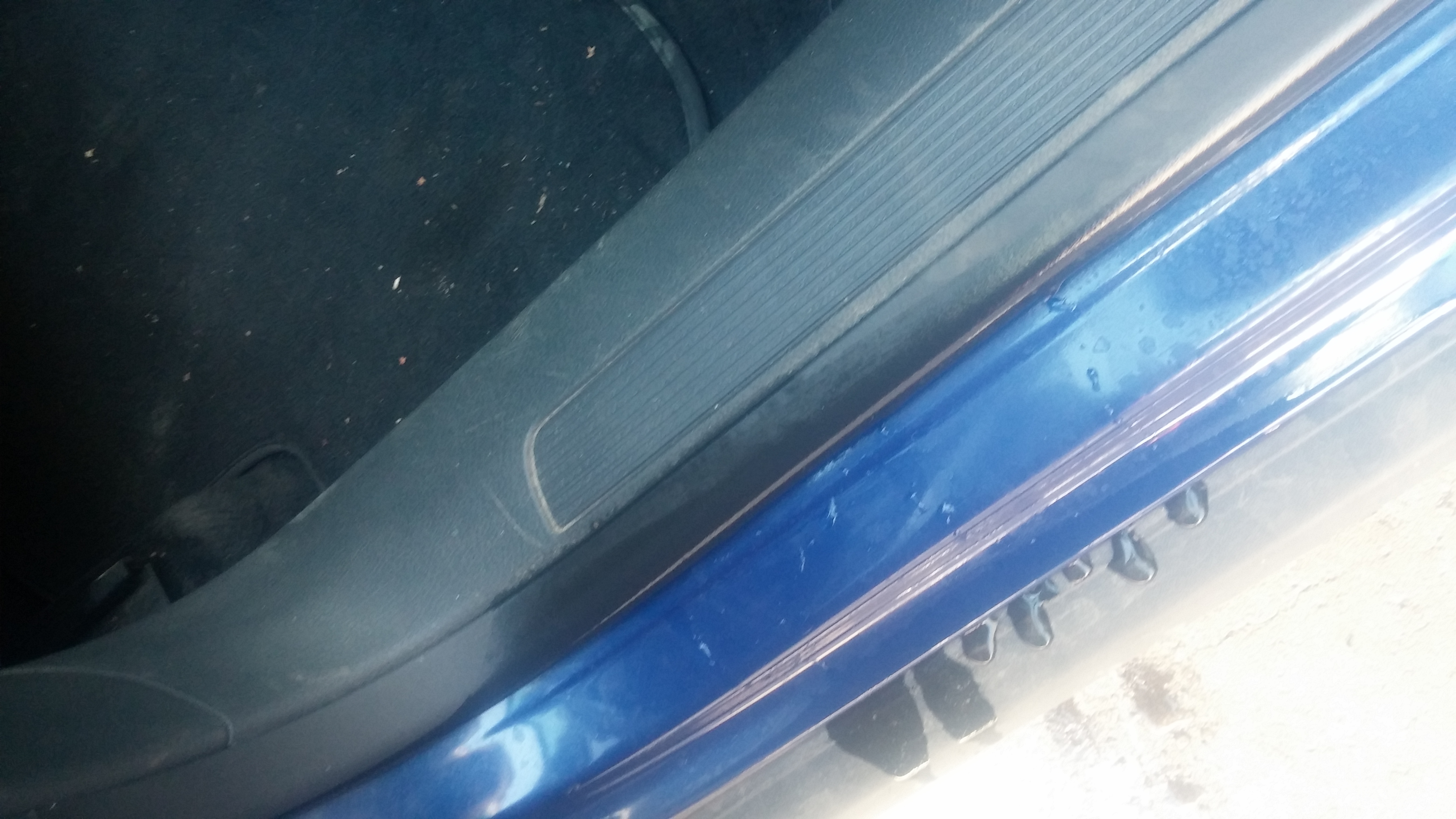

У меня на задних дверях немного другая проблема. Вода скапливается на резинке (уплотнителе, который ближе к салону) и если скапливается много воды - ручейком сбегает в салон. Вчера был дождь, но в салон не попало... Попробую фото добавить.

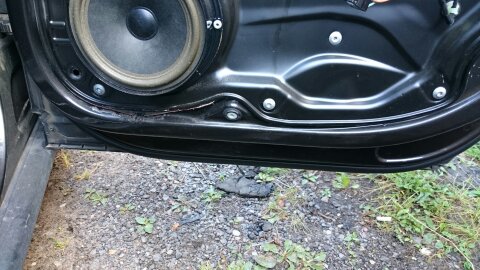

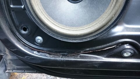

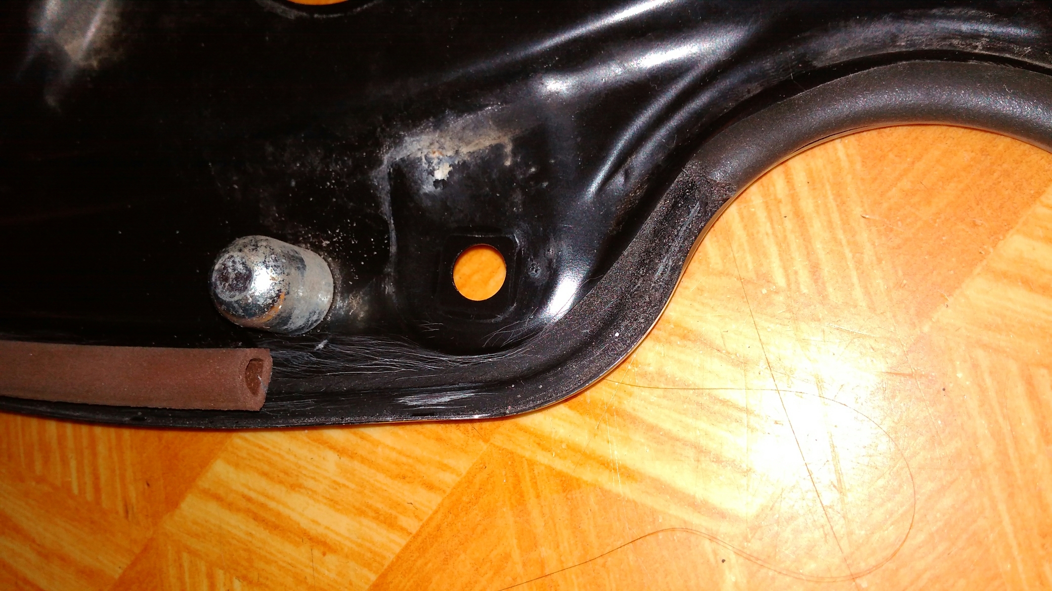

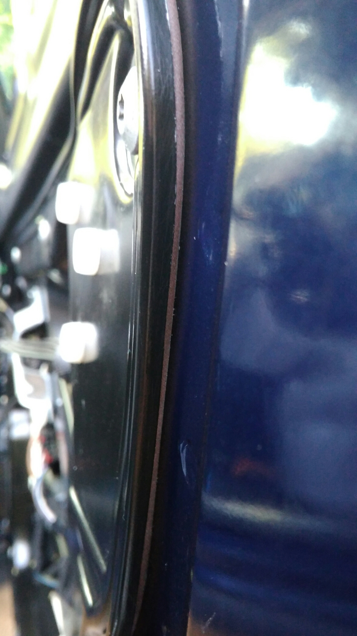

Сегодня дошли руки...тоже скапливается вода на задних порогах после сильных дождей. Вот такая картина на обеих дверях, сгнил уплотнитель, причём, только под динамиками...по остальному периметру прокладка вполне живая, эластичная. Вобщем, открутил щит на двери, обезжирил, нанес герметик под динамиком, прикрутил щит обратно и на всякий случай промазал герметиком по нижнему периметру...Ждём ливней. :D

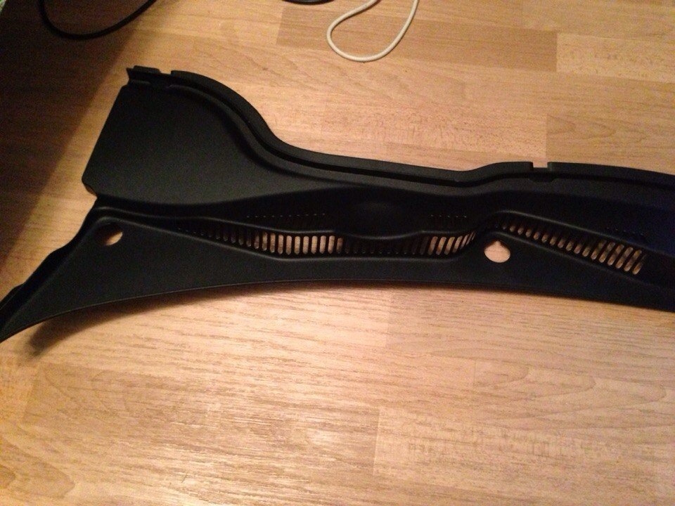

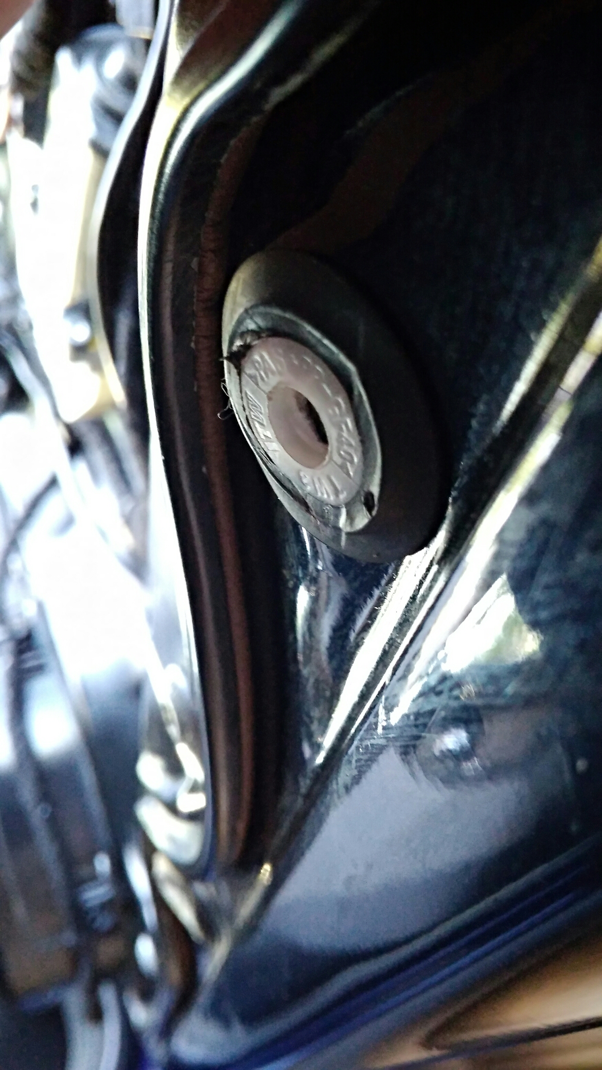

Добрый день!При снятии передних локеров (больших),обнаружил рядом с центральным креплением к кузову(справа за колесом у амортизатора) выходящие трубки,похожие на дренажные.Это передний дренаж или вентиляция.
Самоучка
Сообщения: 74
Зарегистрирован: 02 ноя 2014, 19:28
Откуда: Смоленская обл. город Вязьма
Re: Капли воды на пороге под водительской дверью
Сообщение Daniliv » 28 авг 2017, 17:35
Дренаж из под жабо.
Сообщение Самоучка » 28 авг 2017, 18:15
То есть,вода через дренажные отверстия из под жабо,уходит под подкрылки (в сливные трубки)?
Самоучка
Сообщения: 74
Сообщение Daniliv » 28 авг 2017, 18:52
Да.

Самоучка писал(а):То есть,вода через дренажные отверстия из под жабо,уходит под подкрылки (в сливные трубки)?
Что такое жабо?
Passat B6 2.0 FSI BVY, свечи NGK 7742 PZFR5N-11T, 6МКПП - 02SB JYL, маховик+сцепление SACHS 2290601053, Highline, Сен. 2007, пробег 105т.км
kop
Сообщения: 871
Зарегистрирован: 06 апр 2015, 22:10
Сообщение Паша 001 » 05 сен 2017, 08:11
Что такое жабо?
Пластик под лобовым стеклом.

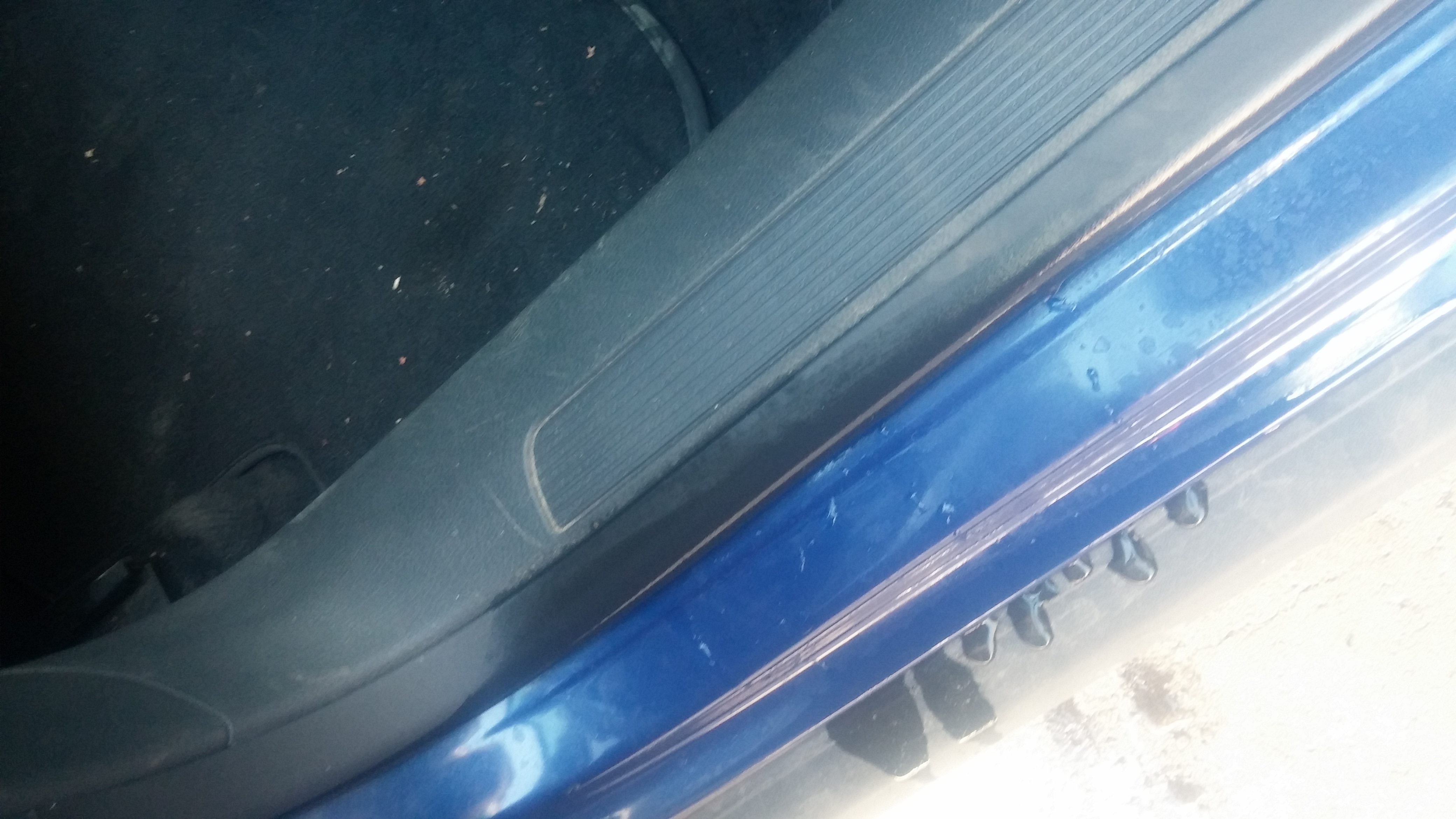

затекание под задними дверями похоже детская болезнь. У меня таже зараза, всё никак руки не дойдут. После дождя ритуал обязательного открывания задних дверей, чтоб стекло :(

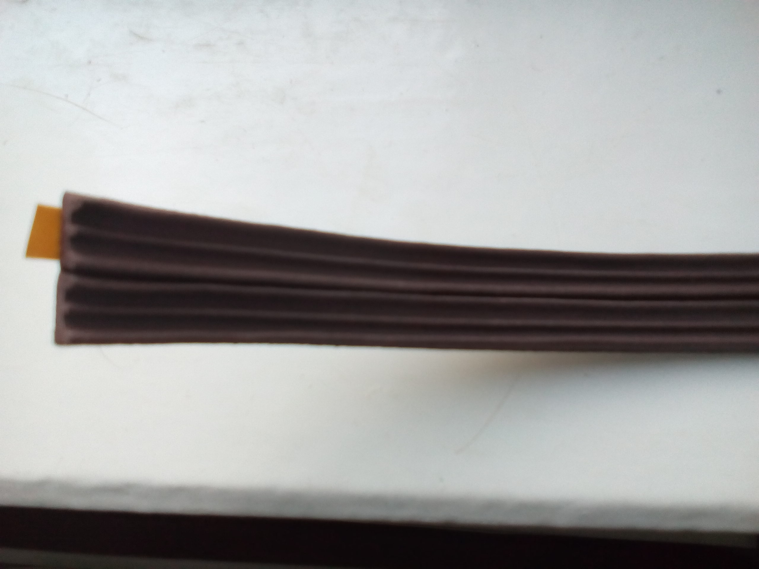

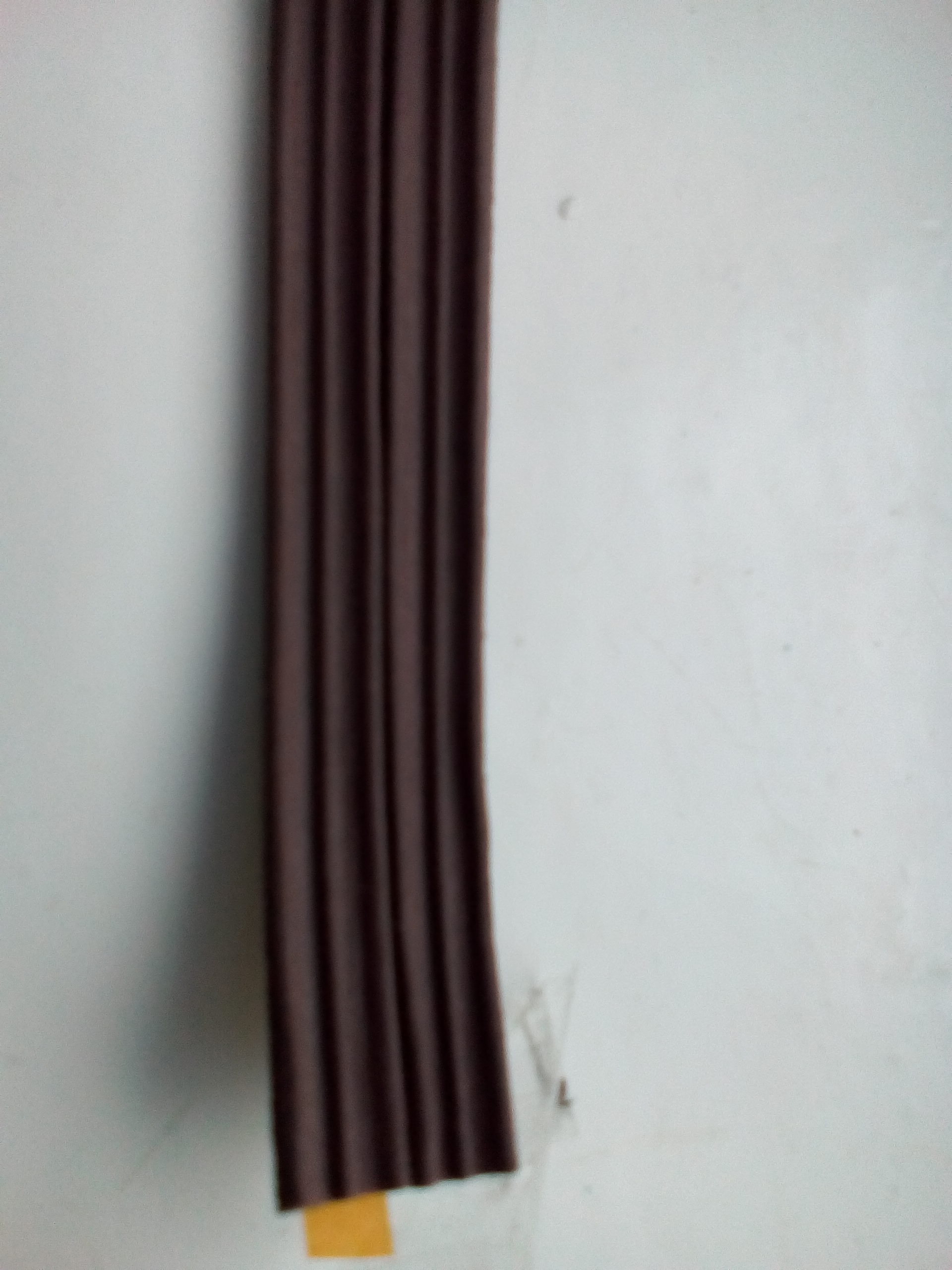

Решил вопрос подтекания дверной карты,ремонтом треснувшей резинки щита двери.Обезжирил и заклеил клеем,купленным в магазине "Всё по 55"
Уплотнительную резинку щита,начиная с боков и внизу,обезжирил спиртом и наклеил на неё,резиновый уплотнитель окон на самоклеющейся основе.Одна часть оконного уплотнителя попала на резинку щита,другая была приклеена рядом, на внутренюю часть щита (при проклейке хорошенько расправить,что бы не было складок).Проверка дождём прошла успешно.

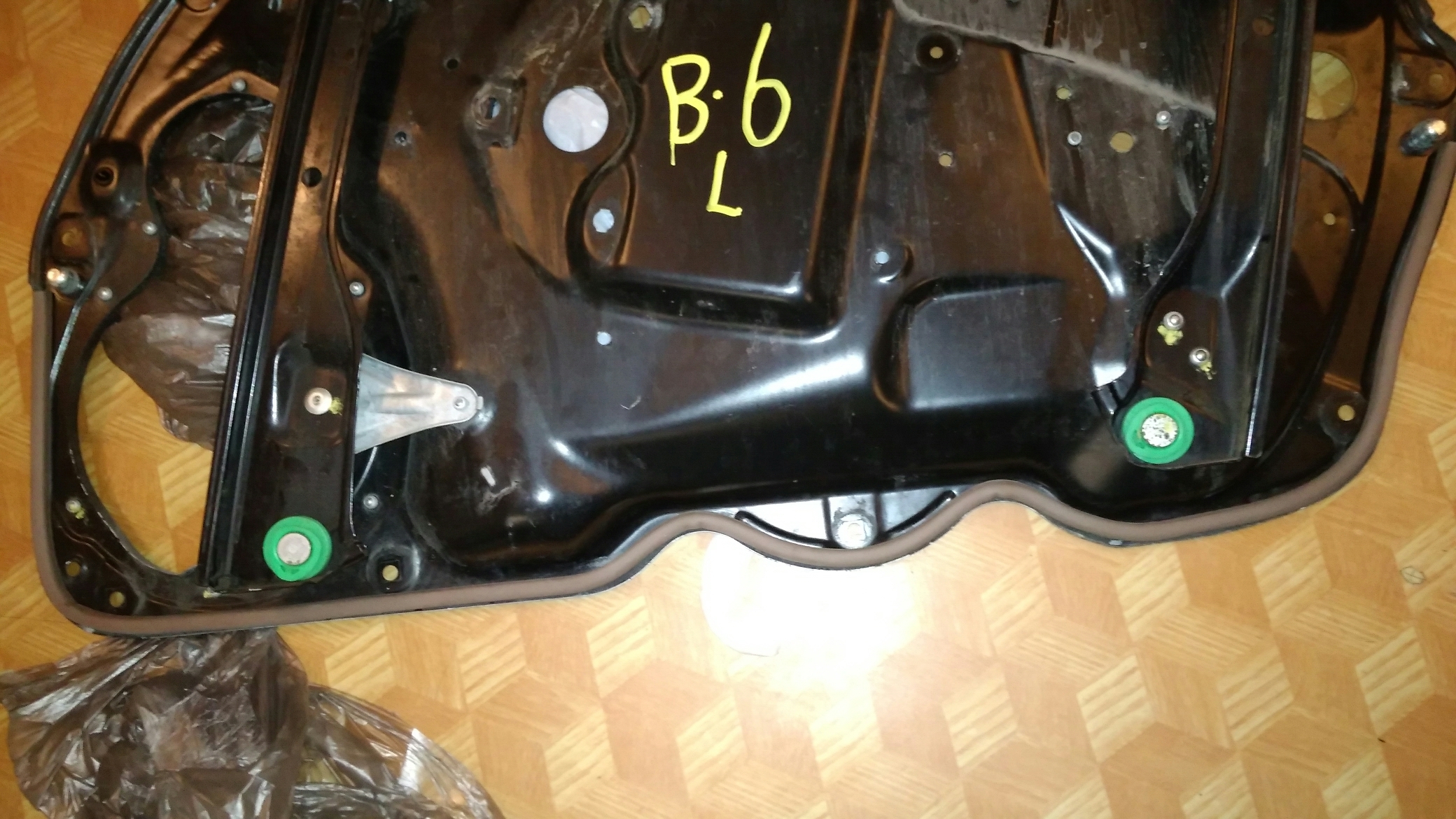

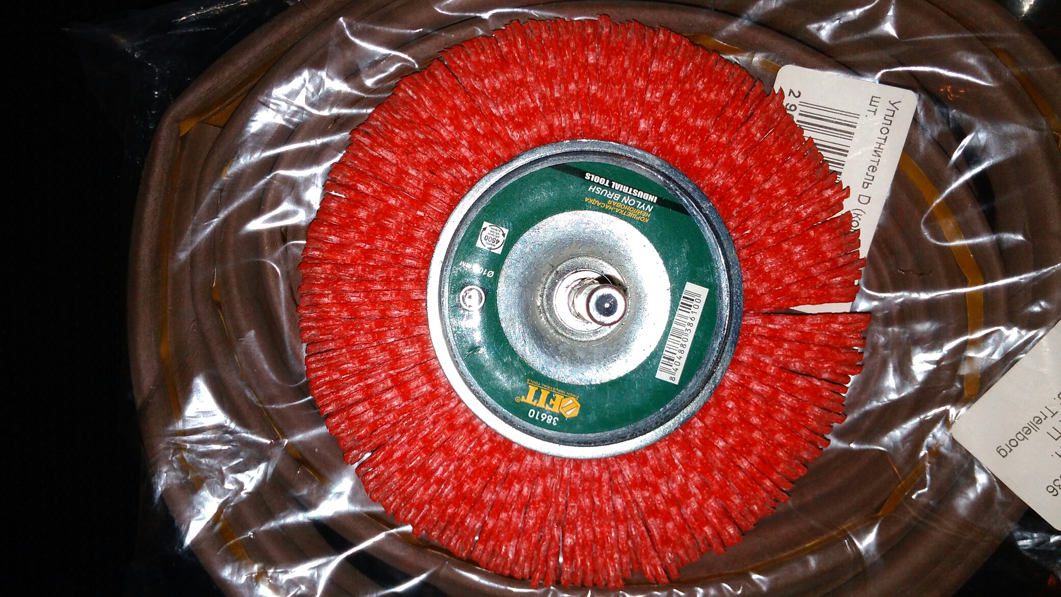

Сообщение maxim096 » 24 сен 2017, 21:10
Всем добрый вечер!
Решил тоже побороться с водой на порогах после дождя.

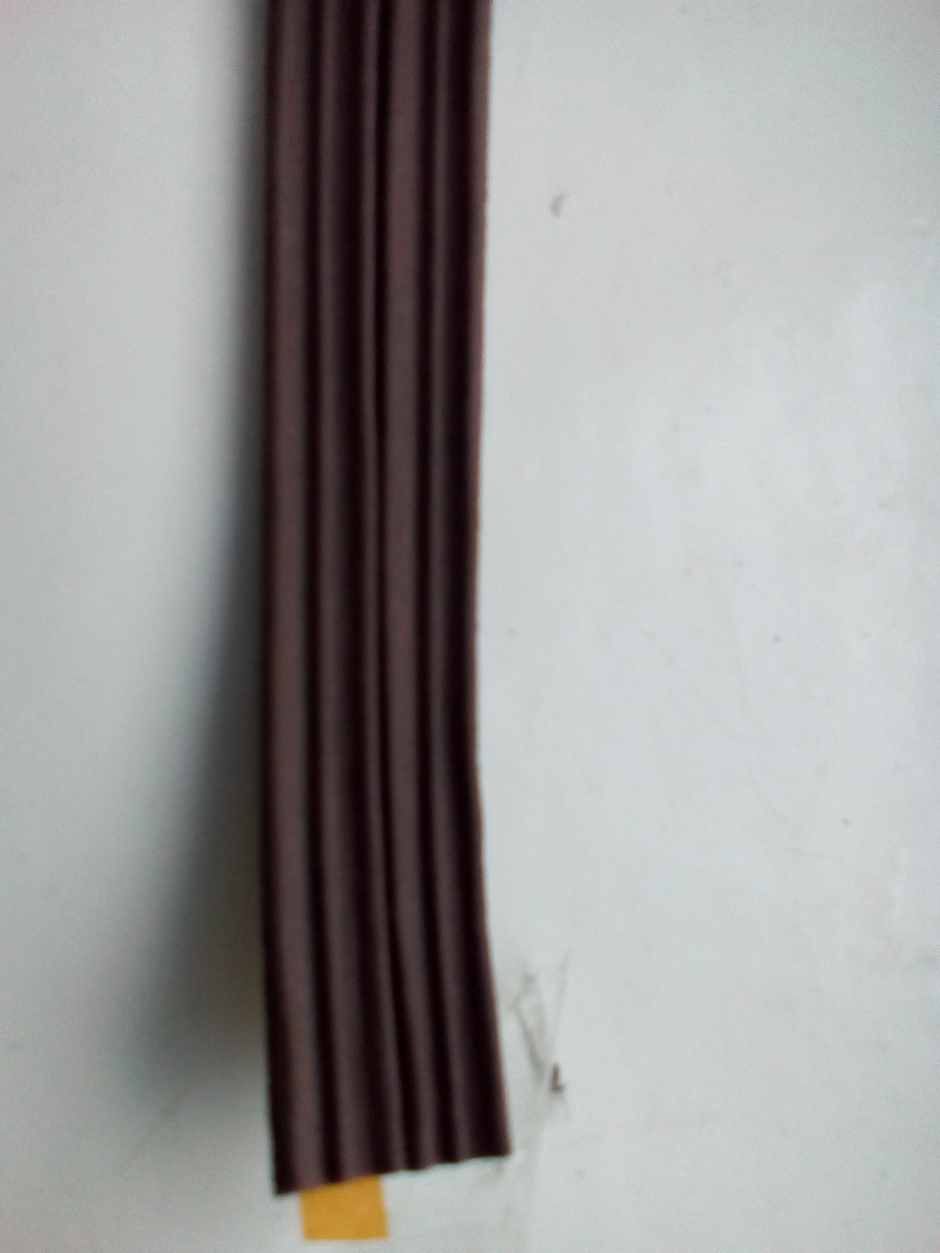

Купил вот такой уплотнитель

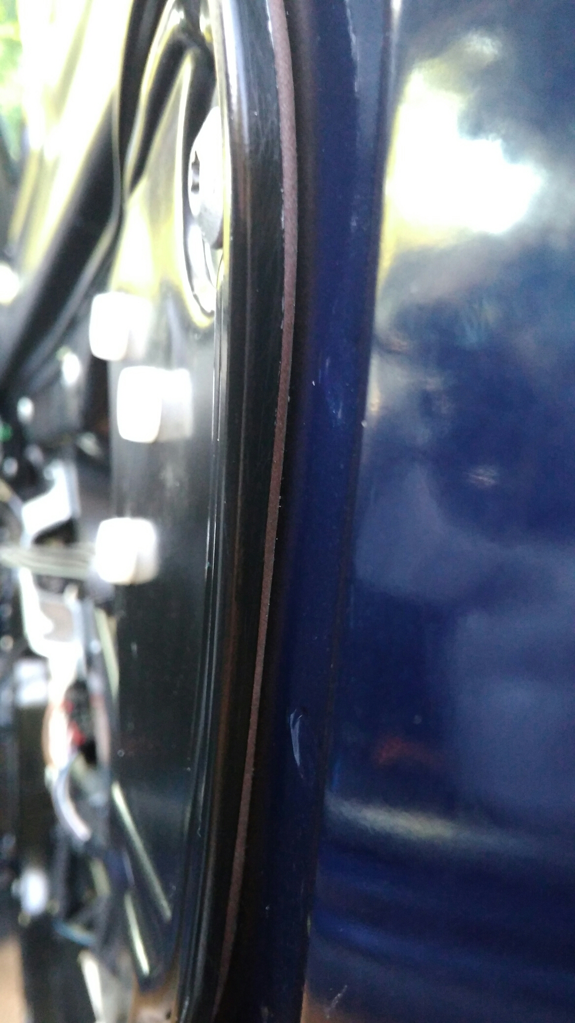

и такую щетку для снятия старого уплотнения
старый уплотнитель вычистил, панель обезжирил и наклеил новый
а так это выглядит когда все собрано
Дождя еще не было, так что удачно или нет пока не знаю.
