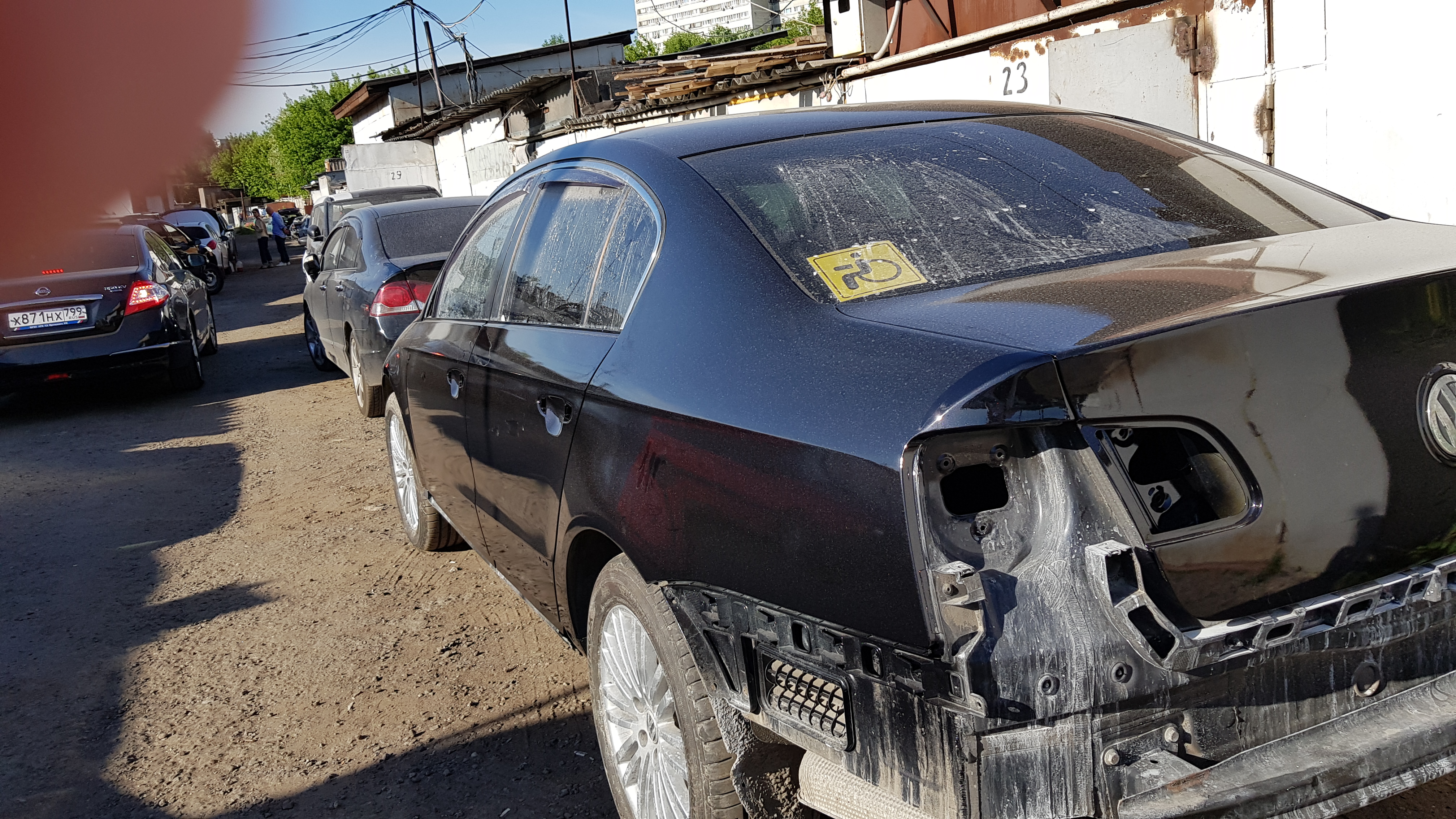

Сообщение rus-97 » 07 июн 2019, 19:25

Сообщение oowoo » 08 июн 2019, 07:09
rus-97 писал(а):парни крашу свой б6 за 90000р естественно не в сервисе,а в гаражах у армян,так эти чипуховцы пытаются отмазаться,говорят типа не надо и никто никогда не красит балку из толстого метала толщиной примерно 1мм которая спереди стоит за бампером.Это развод?или может я не прав A?
а это и есть сам бампер! пластик снаружи называется обтекателем бампера. Покрасить можно только для того чтоб коррозия его не жрала, другого смысла красить эту железку в упор не вижу
накидайте потом фотографий, особенно изъянов, может армяне за меньшую цену красят лучше раскрученных сервисов

Сообщение rus-97 » 09 июн 2019, 17:20
cразу предупреждаю в ценник входит замена лобового и что у них нет покрасочной камеры,т.е. сохнет от батарей во втором чистом гараже.фотки перед покраской в грунте сделать?а пока вот такие 2 фотки.

Сообщение oowoo » 09 июн 2019, 18:24
rus-97, после финальной покраски, сфотографируйте пжлста в макро те места где на кузове по вашему мнению было больше всего проблем и потом скажите довольны ли вы полученным результатом? Надеюсь вам попались правильные покрасчики :roll:
