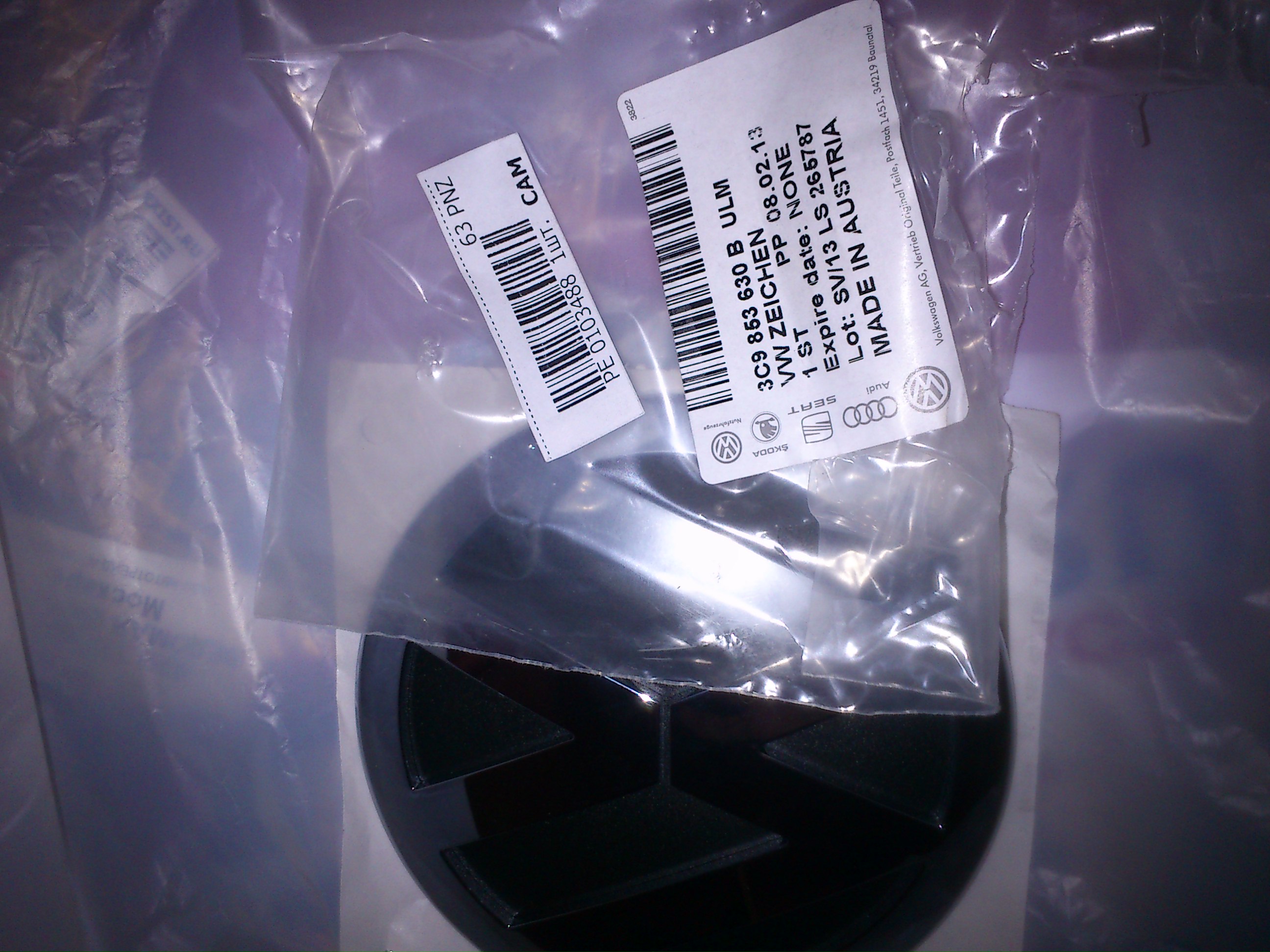

Заказал себе эмблему в экзисте с таким номером, а она не подходит. Помогите что делать? Пассат б6 2005г.
Вот как у меня. Тоненькая металлическая накладка приклеенная к пластиковой болвашке за которую открывается багажник.
А вот какая пришла, она уже стоит на пластмассовой основе ( общая толщина мм3-4) и там сзади 3 ножки но они не совпадают с отверстиями на багажнике.
Кстати когда заказывал в екзисте менеджер смотрел по каталогу он говорил что там только целиком за 5 т.р. , а я потом увидел этот номер в форуме и заказал по нему отдельно эмблему за 900р. Возможно что они отличаются у пассатов по годам.

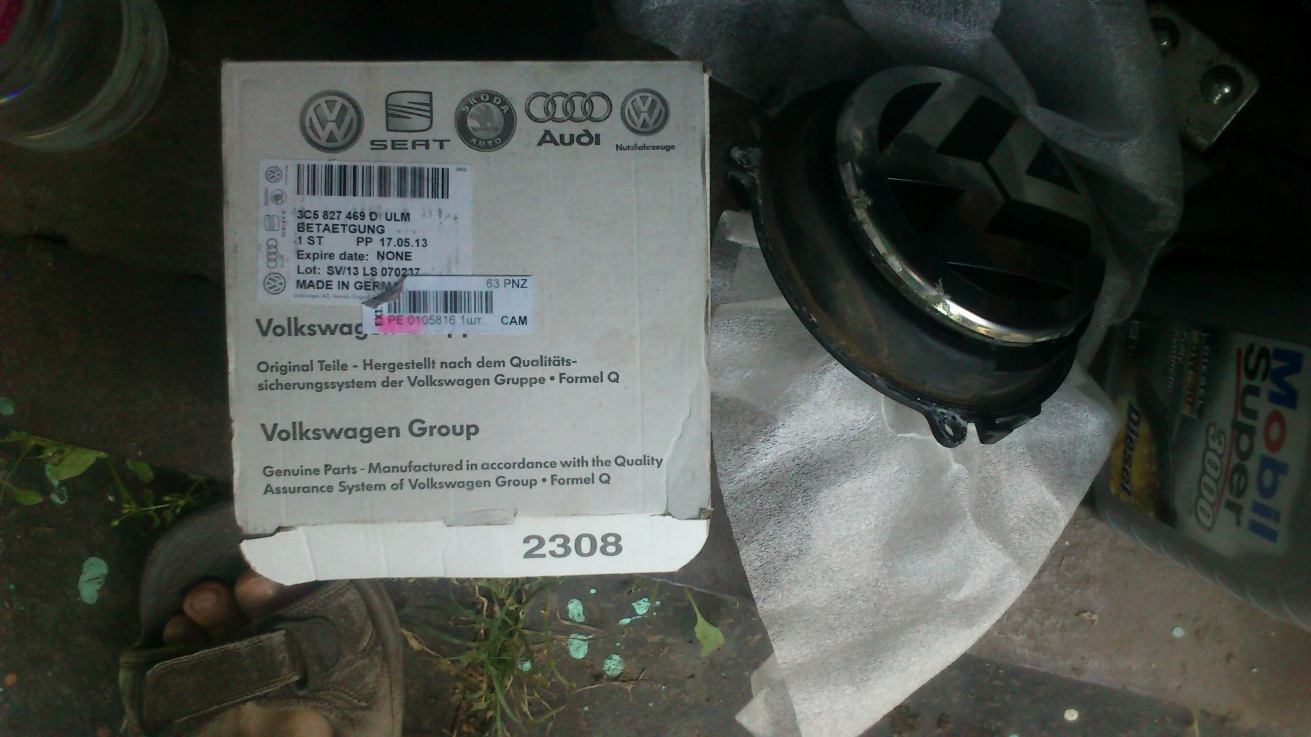

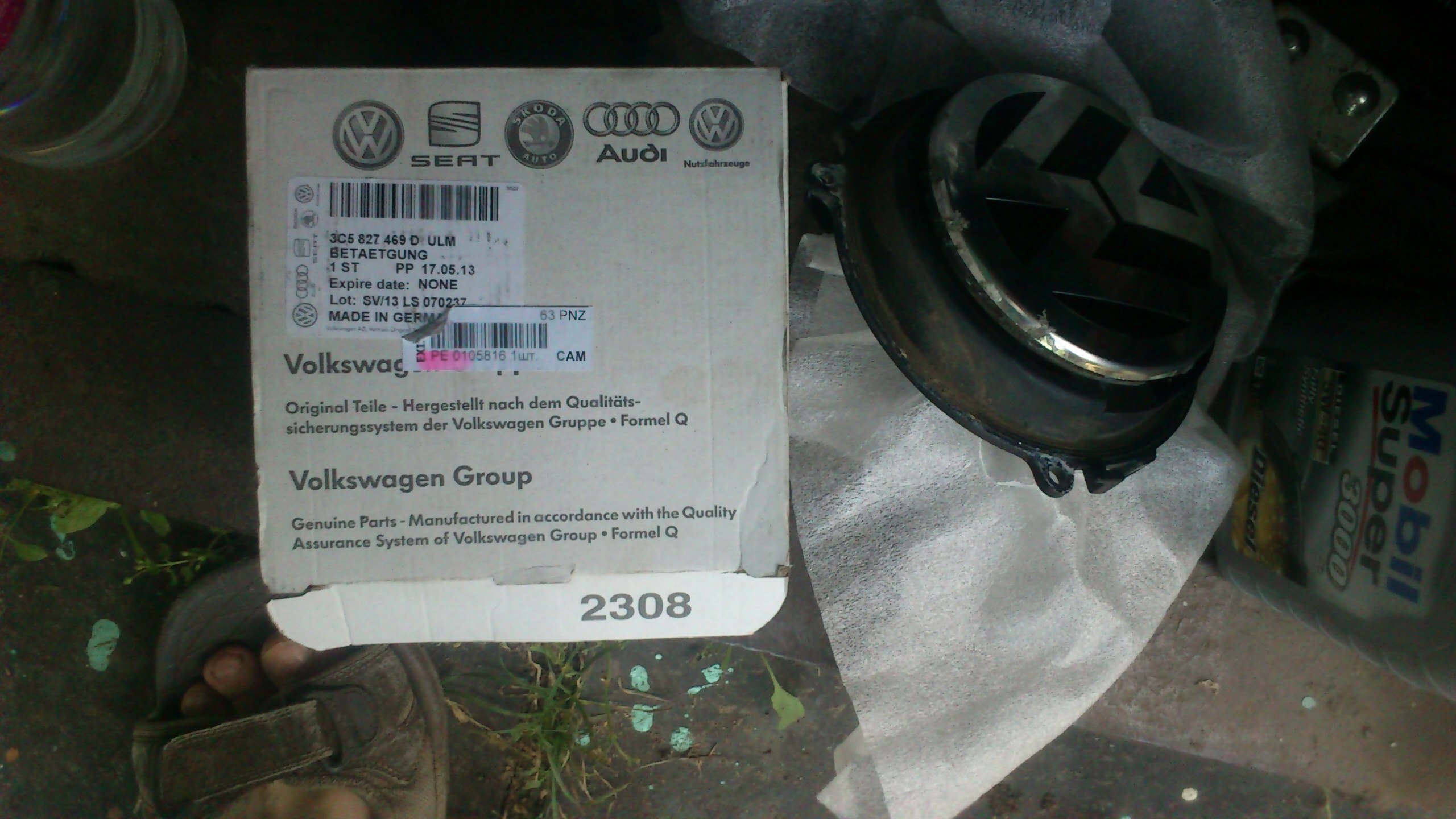

Выяснил эмблема с этим номером 3C9853630BULM для универсала. Для седана номер 3С5 827 469 D ULM. тут механизм в сборе.6 200руб
Эта эмблема с этим номером для универсала
Эмблема для седана.
Хотел вернуть эмблему для универсала которая мне не подошла, EXIST / Не взяли сказали 21 день прошел после выдачи. Козлы. И вообще там стопорное кольцо шестигранника маслянного насоса заказывал везли неделю 32 руб. и привезли нето. Поехал к дилру фольца Аллер пенза в наличии и 16 руб и эмблема 5 800 спросилдлдя сраавнения. Но я ее уже заказал. Так что если заказывать и покупать что то оригинальное ту лучше у оффициалов.
