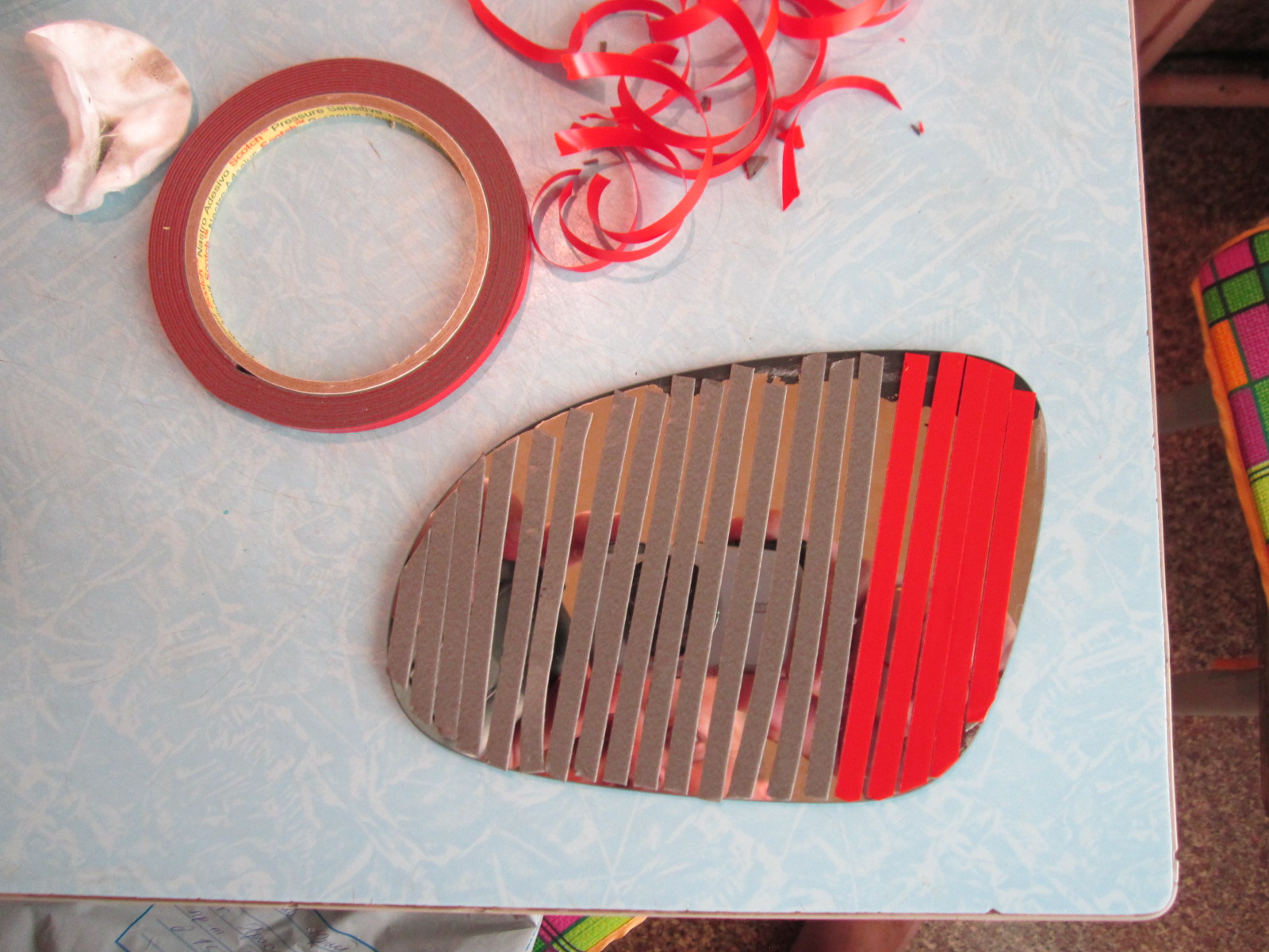

Сообщение Юра Криков » 01 июл 2016, 21:37
Сделал вот так -
Вот таким ЗээМом(240 руб моток) -
Поглядим как будет ходить, и греть.
Сообщения: 17699
Re: Чем приклеить наружние зеркало?
Сообщение алексей на пасатижах » 01 июл 2016, 22:08
Юра будет и ходить и греть. Сделал точь в точь таким же макаром и таким же скотчем полтора года назад примерно. И греет не хуже родного и держится даже в жару мёртво.
Сообщение Юра Криков » 01 июл 2016, 22:12
Седня еду с похорон,гляяя,правое дребезжит(оно наверное и раньше дребезжало,но музыка на максимум и не видно, точнее видно ...) а седня втихую пробирался - херакс и стекло в руках,успела супруга поймать.
Бум надеятся,что всё чётко будет.
Зеркало клеел в первые на этом Автосе.
