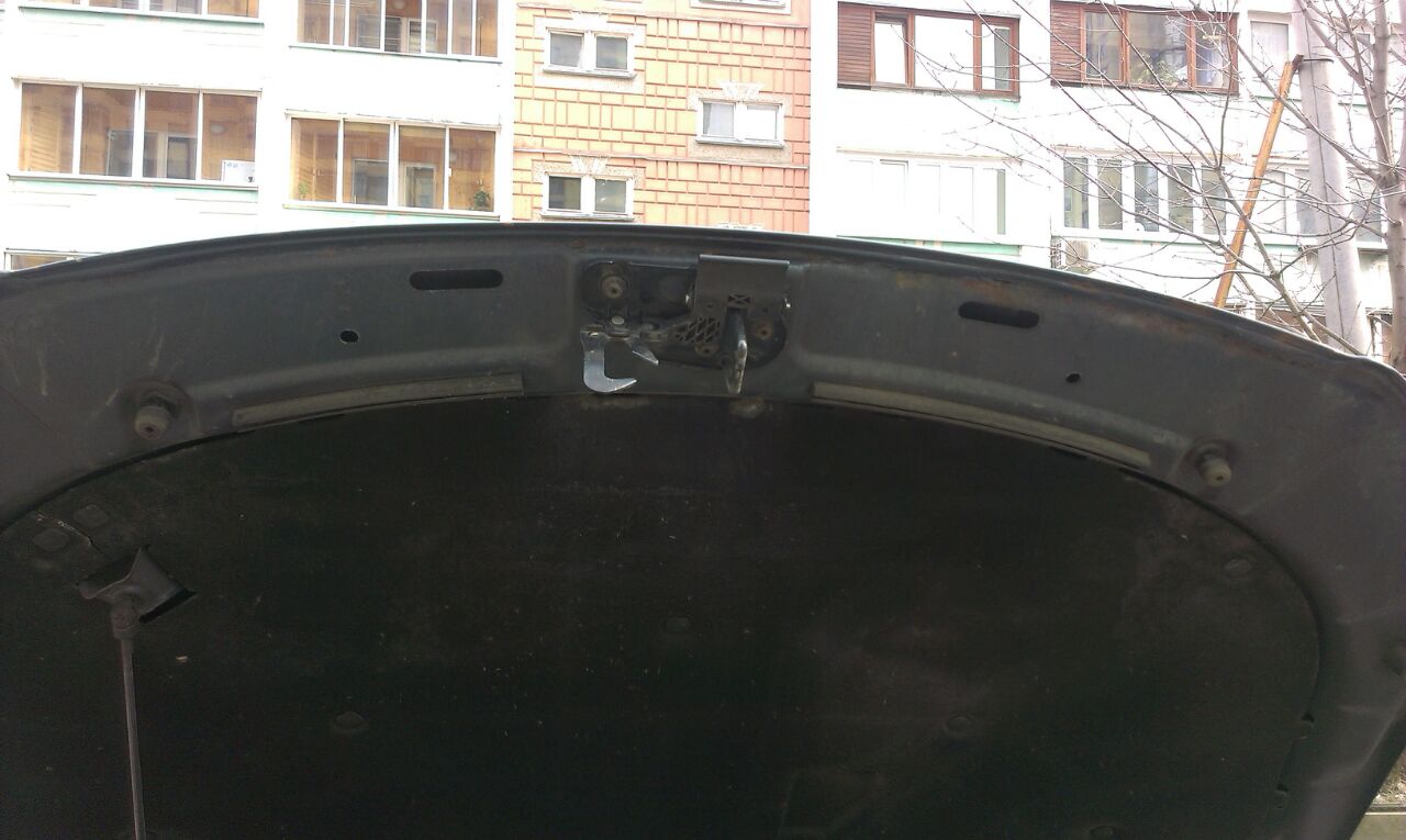

Авто 2005-го'да, есть вздутие краски на заднем левом крыле снизу. Но больше всего беспокоит капот. Маляр сказал, что делать с ним что-либо уже смысла нет, там уже изнутри пошёл нормально так ржаветь.
Но есть подозрение, что это меняный капот. Так вот, есть ли на наших оригинальных капотах какой-либо заводской номер, что бы понять, оригинал это или китай?

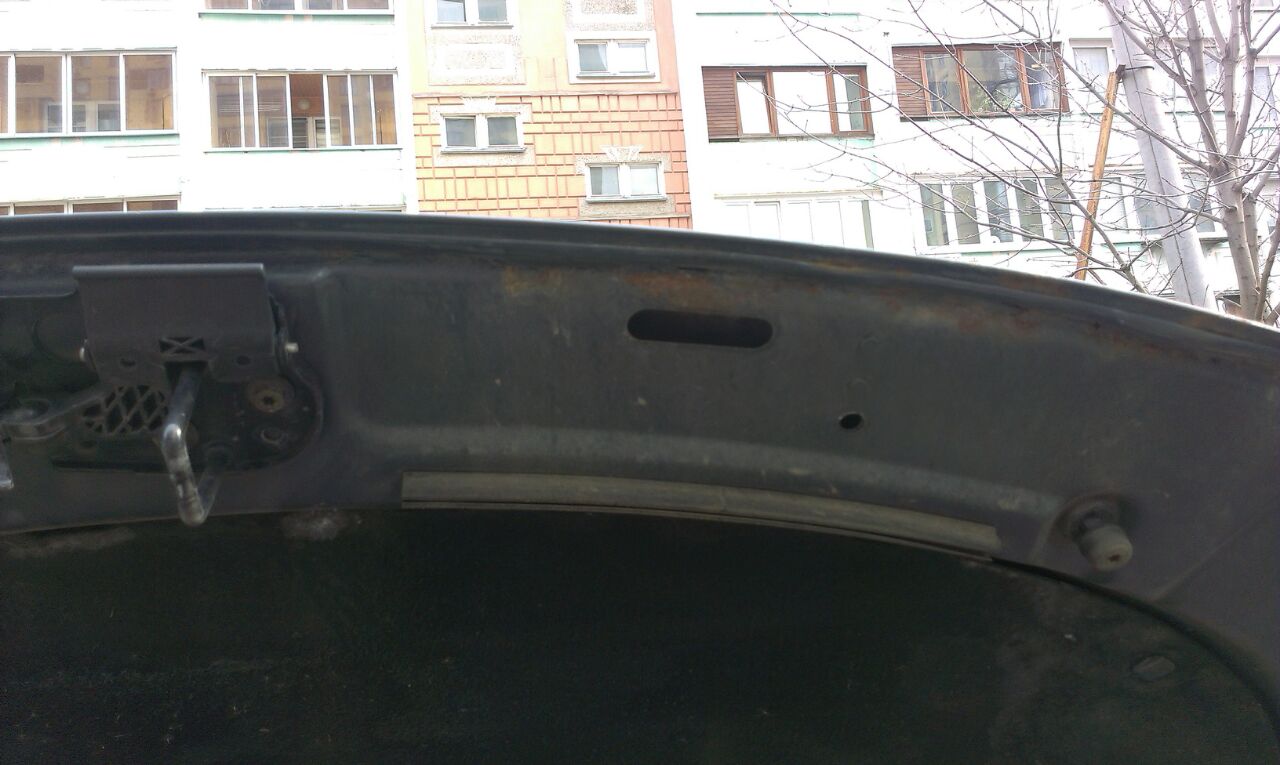

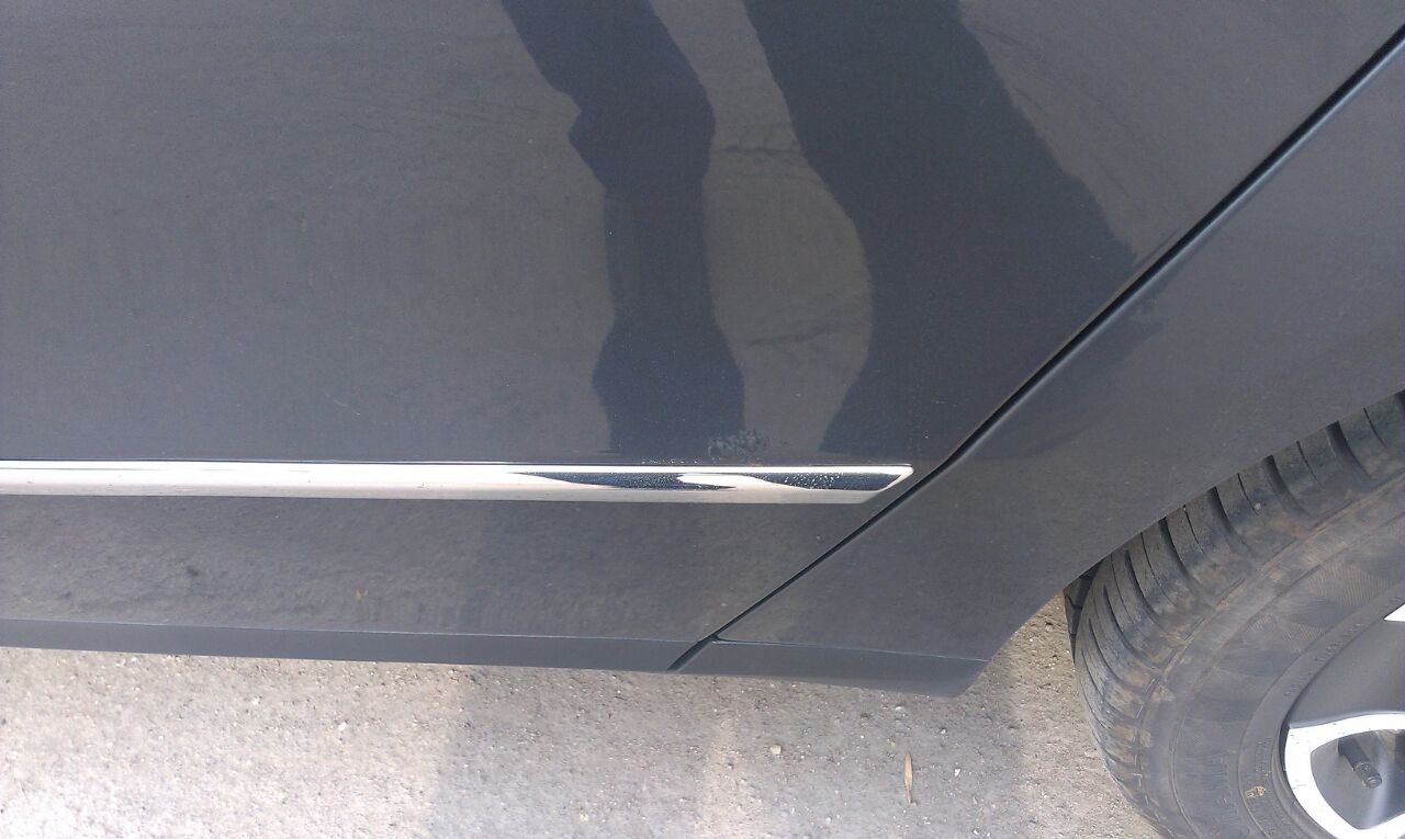

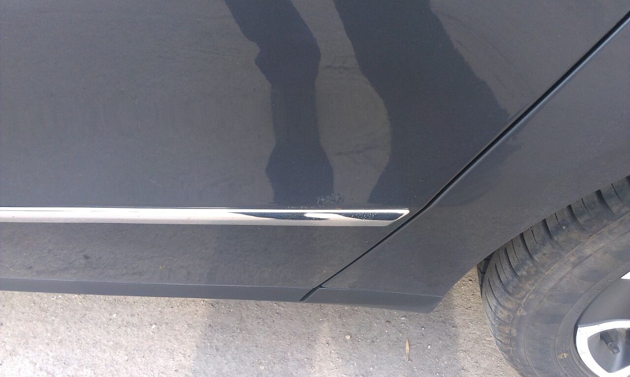

Оживлю и я.
Есть проблема по внутренней кромке капота. Что с этим делать? Капот под замену?
И есть вздутие на одной из задних дверей рядом с молдингом. Тут так понимаю можно отделаться локальной покраской?
