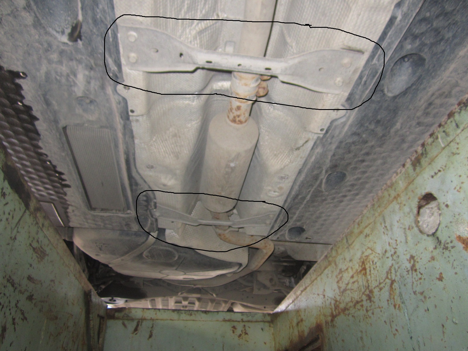

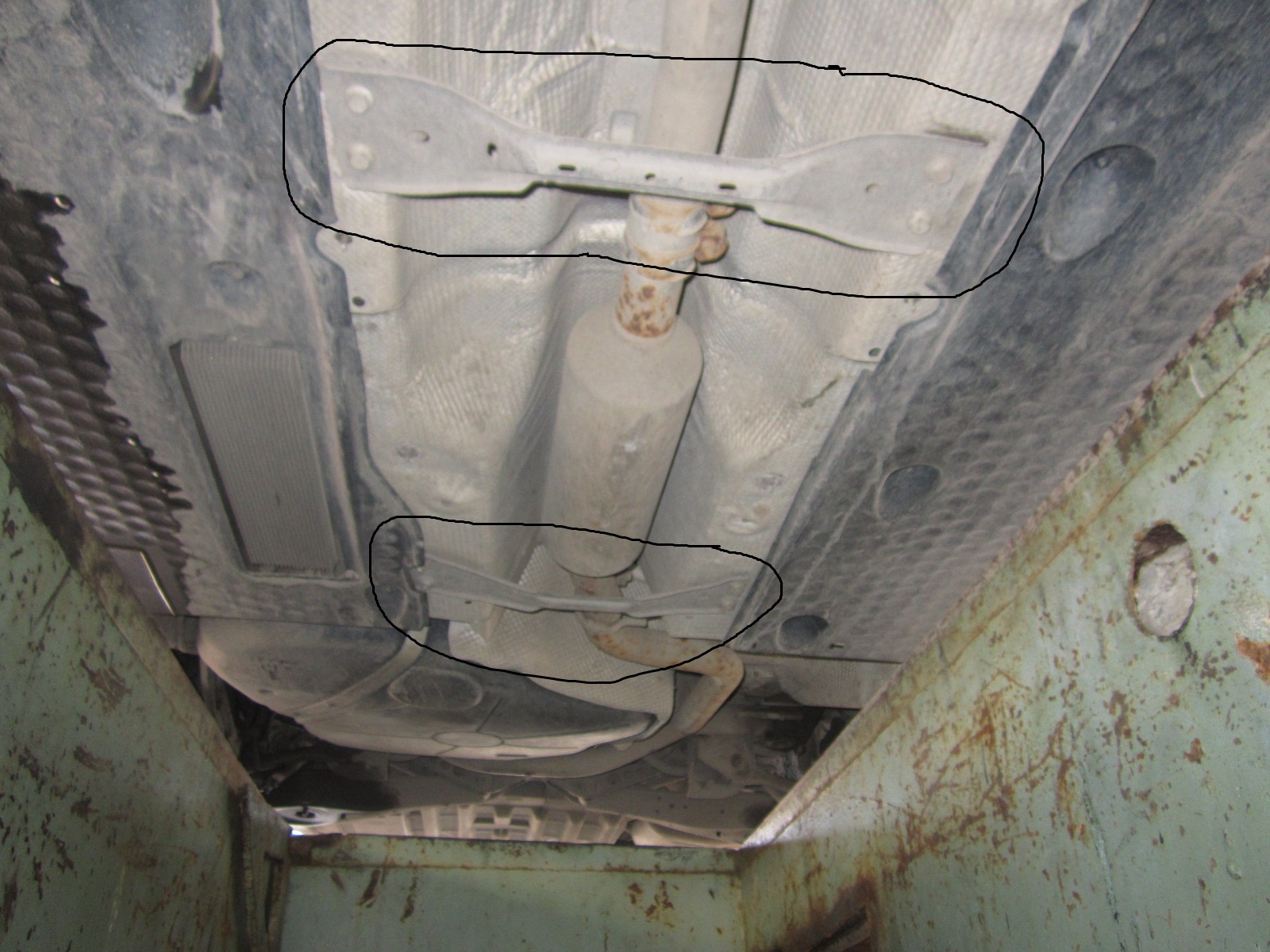

Про шестерню забудь ! это маховик :)
Re: Пластиковая защита днища
Сообщение Юра Криков » 10 апр 2013, 19:42
Славик привет.Подскажь на вскидку для чего эти хрени?
Сообщения: 17699
Сообщение slavik049 » 10 апр 2013, 19:50
Привет :) немцы я думаю подумали что бы не как у нас по дороге полетел глушак :lol: а мирно лег на опору .
Сообщение Юра Криков » 10 апр 2013, 19:53
slavik049 писал(а):Привет :) немцы я думаю подумали что бы не как у нас по дороге полетел глушак :lol: а мирно лег на опору .
:rofl: :rofl: :rofl:У меня их две,люксовое исполнение(на предыдущей фото у камрада Nayky - одна,экономвариант) :lol: :lol: :lol:

Сообщение slavik049 » 10 апр 2013, 19:56
Блин что то не помню а скока у меня :? :?
Сообщение Юра Криков » 10 апр 2013, 19:59
slavik049Не тяни с этим,ТаФай определяйся,какое у тебя исполнения автоса. :lol:
Сообщения: 17699
Сообщение slavik049 » 10 апр 2013, 20:08
Юра Криков писал(а):slavik049Не тяни с этим,ТаФай определяйся,какое у тебя исполнения автоса. :lol:
:lol: :lol: пошел глянул тоже две!
Значит люкс! 8-)

Сообщение Nayky » 11 апр 2013, 02:11
slavik049 писал(а):Про шестерню забудь ! это маховик :)
Странно что он открыт, нужно скорее вернуть на место защиту) Береженого как говорится ...
PS/Верну назад потерявшуюся опору, верну люксовый статус!)

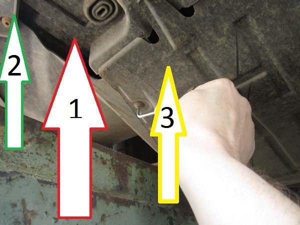

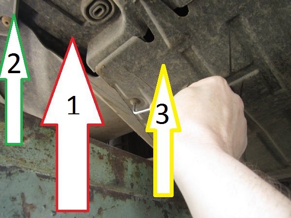

Сообщение aleksandr197104 » 31 май 2013, 21:10
подскажите пожалуйста, оторвал деталь находиться снизу идёт после накладки на передний бампер (с низу), после этой пластмассы идёт защита (пыльник, шумоизоляция - кто как называет) картера. в экзисте так и не смогли найти. Она находится прям под радиатором прямоугольная. машина 2 литра дизель мотор BMP.

Сообщение Юра Криков » 31 май 2013, 22:11
slavik049 писал(а):Здесь есть ? http://vin-online.ru/etka.php?vag=VW&rg ... 7&gr=82510
Слав здесь хрени этой нема. :(
Нормал фото не имею,предпологаю шо вот эта хрень -1. (кр.стрела)
2. зел. стрела - низ бампера, 3. жёлт.стрела - защита.
aleksandr197104 под номером один оно?

Сообщение aleksandr197104 » 01 июн 2013, 23:09
да под номером один очень на неё похоже.
Сообщение aleksandr197104 » 01 июн 2013, 23:23
slavik049 на твоей картинке мой пластмасс стоит перед деталью номер 1 (шумоизоляция) или хрень номер один на рисунке выше. и ещё она по моему нарисована на рисунке с радиатором за номером 17 (по крайней мере очень на неё похоже) но номера выдаёт как я написал выше и они не подходят.

Сообщение aleksandr197104 » 01 июн 2013, 23:36
это точно хрень номер один не надо гадать, а сфототь не могу нет ямы, но та фото как должно быть и у меня.
