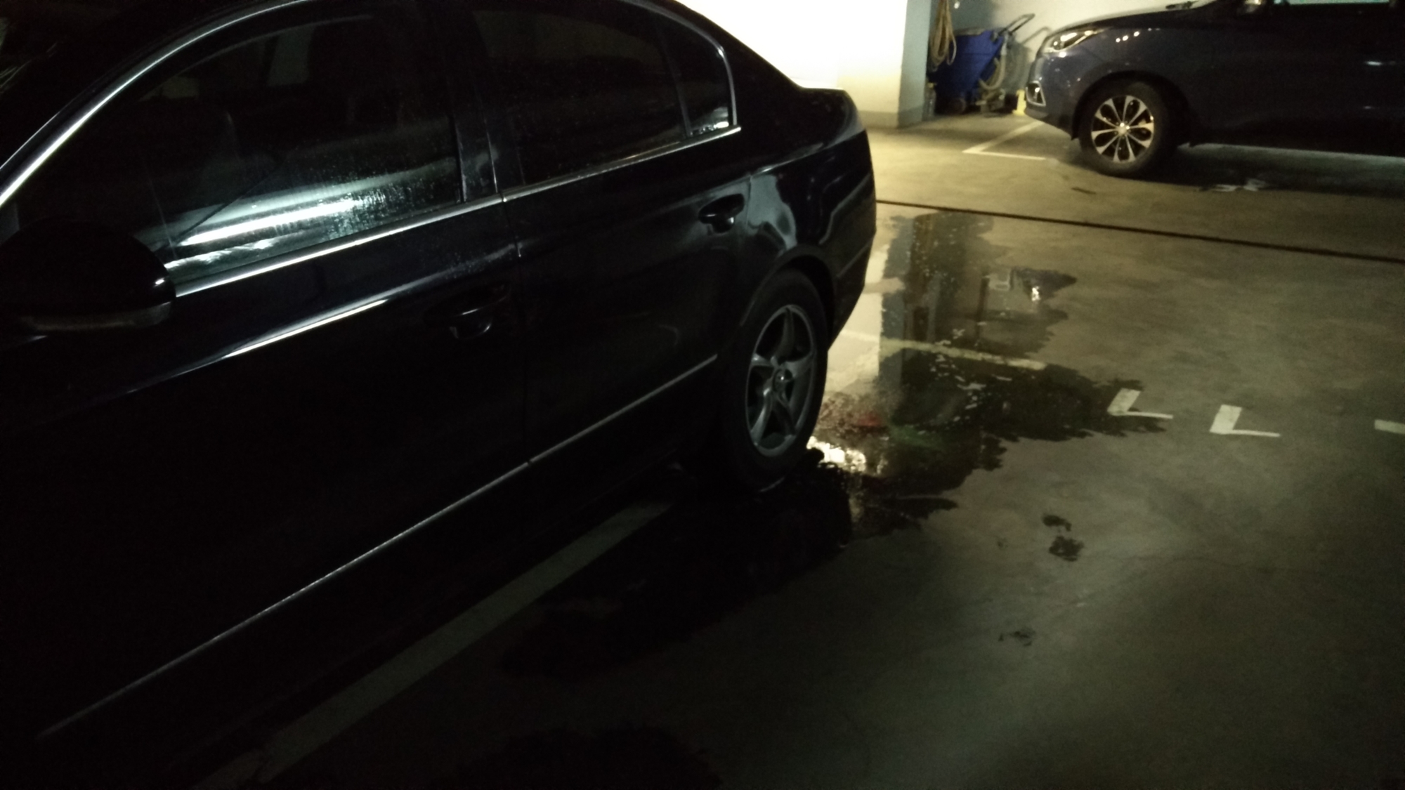

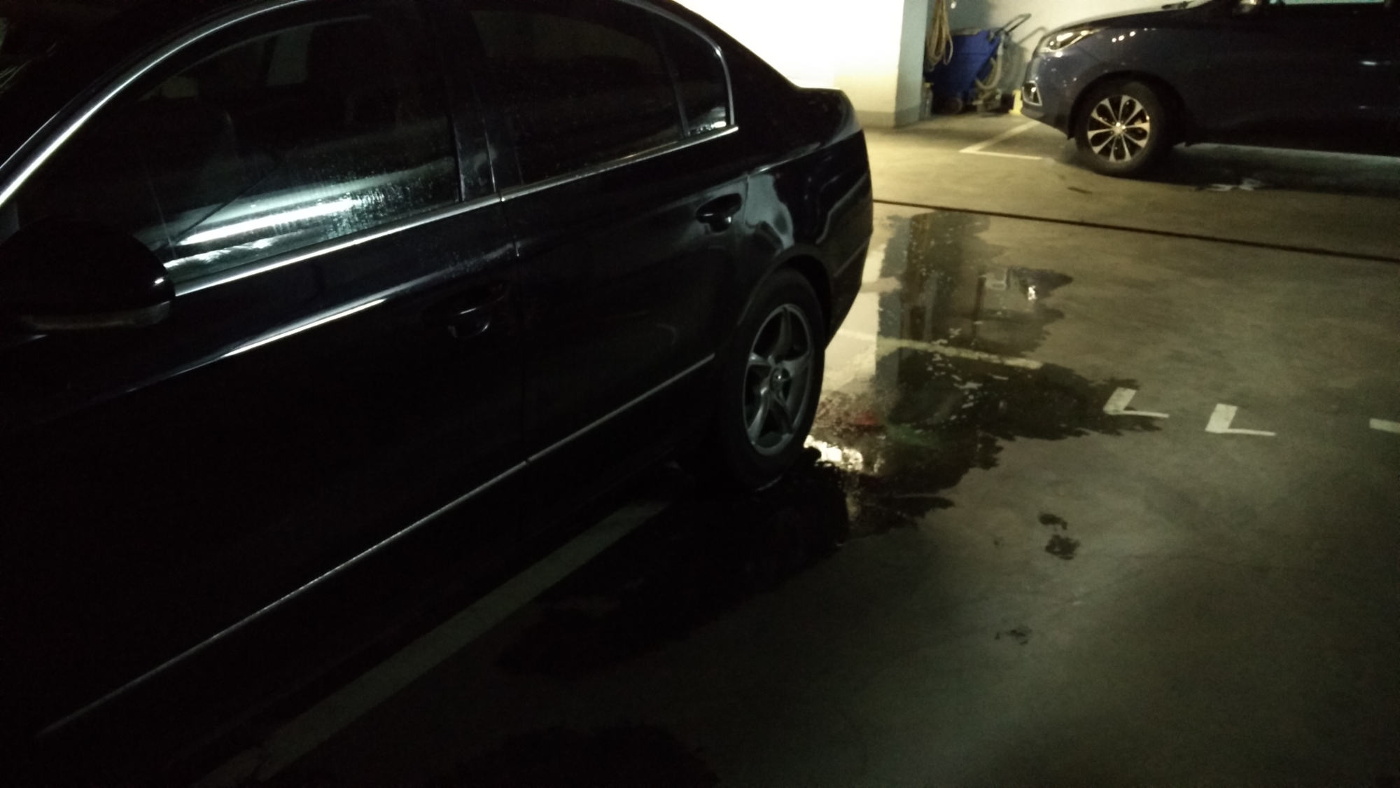

Вчера вечером помог знакомый, подсобил с доступом на тёплую парковку.
Перед этим закупился концентратом -70 и размораживателем замков. Заехал на парковку, сразу же побрызгал форсунки разм-ем, вытащил их, отсоединил, покрутил в руках, посмотрел и обратно поставил. Залил 300мл. концентрата в бачок на всякий случай. Через 10 минут система заработала. В общем минут 40 я наверное потихоньку сливал эти 6 литров. Устроил на парковке мини-арбузно-ароматный-потоп. Вылил всё что было. Залил 700мл. концентрата и 4л. клубной -30°. Сегодня с утра ехал оченно довольный! Система работает.
Авто был буквально весь в омывайке, с пят до головы. Моторчик здравый и чувствует, вроде бы, себя не плохо.
