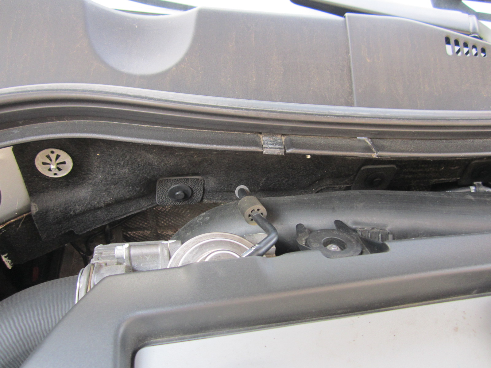

Юра Криков писал(а):Та што на заднем плане по конкретней будет! :D
Брррр...гранатовое....как его жена пьет?
Jack92 писал(а): из нержавейки 1.5 мм
не толстовато?

Jack92 писал(а):По этому рельефу он сделает пластину из нержавейки 1.5 мм.
Эдь 0.3 - за глаза!
Re: Подскажите клипсы моторного щита.
Сообщение Jack92 » 30 апр 2013, 20:27
Я хочу прижать намертво,а не только для эстетики!

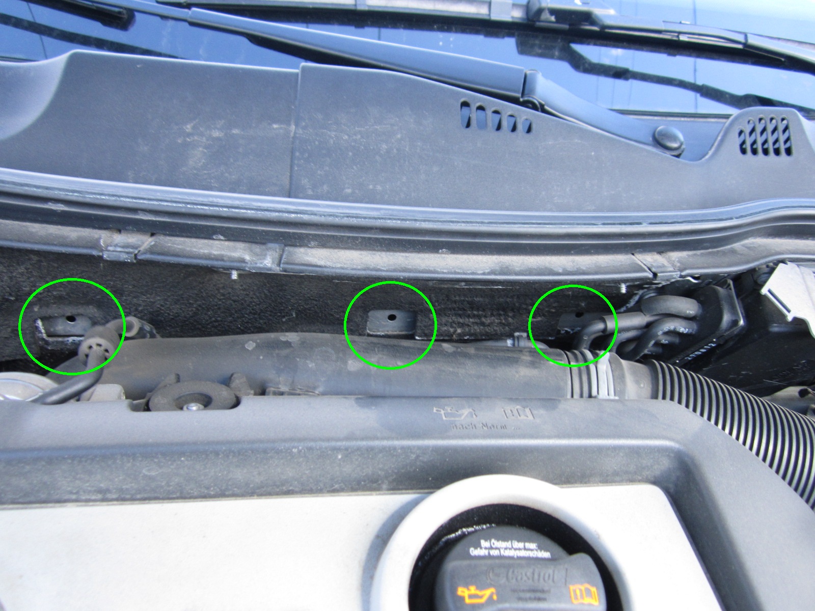

Сообщение Юра Криков » 01 май 2013, 16:37

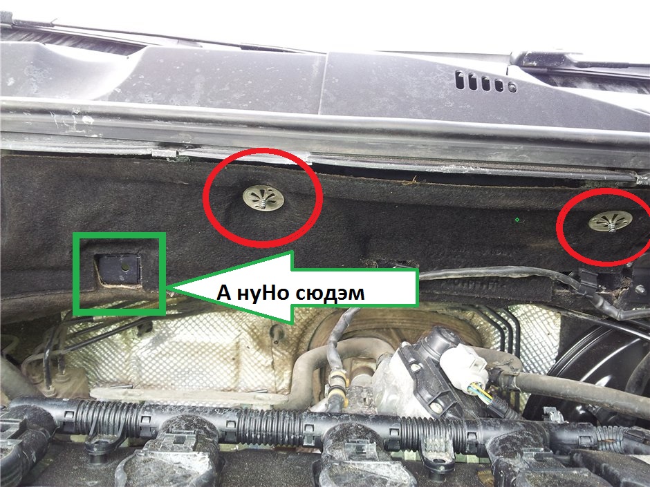

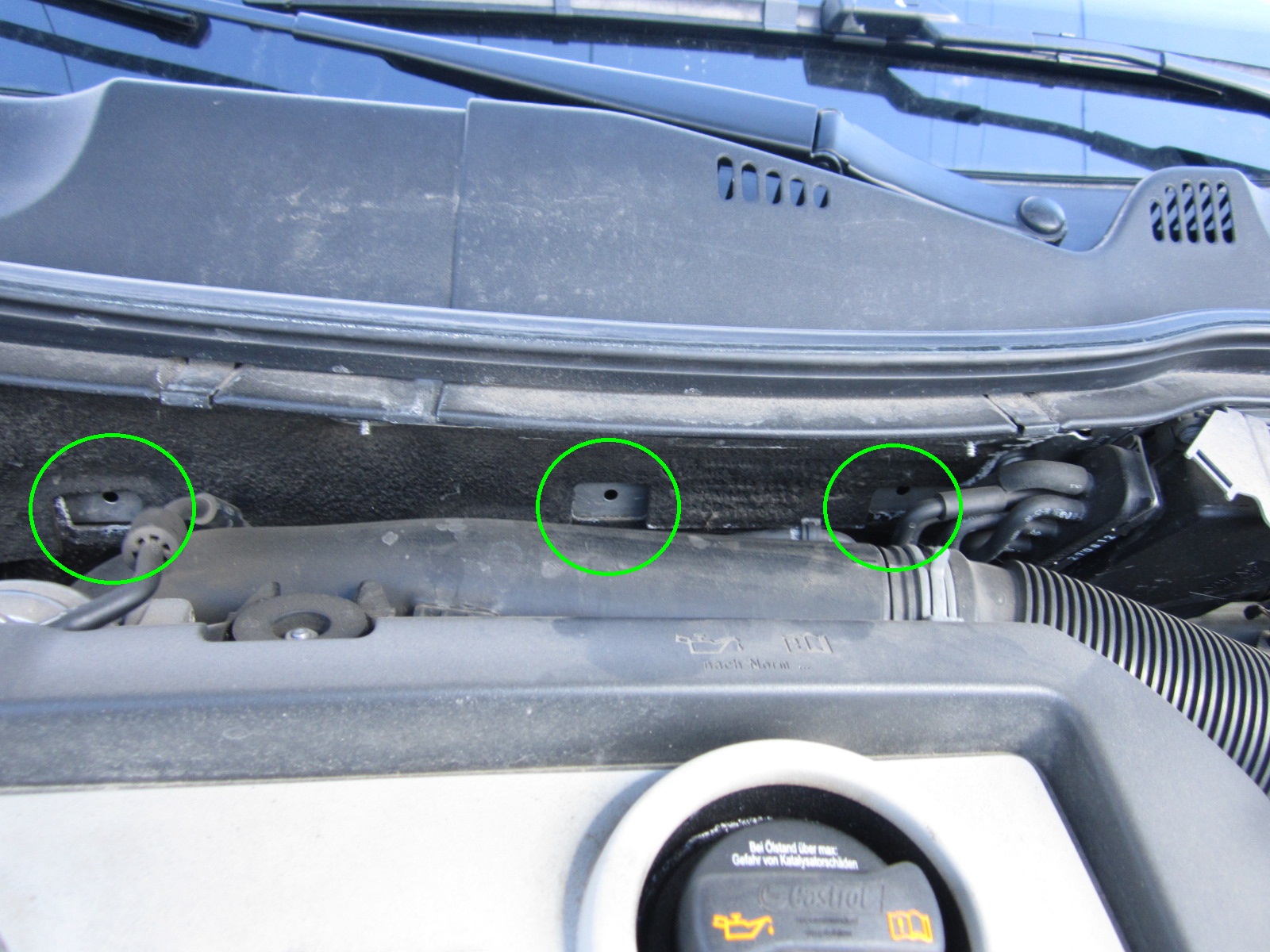

Эдь привет,сегодня,придневном свете разглядел усё подробно , и оказалось шо у меня три дыры!
но пока усё держится,на чём? - Х.З.

Сообщение Nijer » 01 май 2013, 18:01
у всех так, у меня лично в двух(средняя и правая) клипсы для проводки стоят

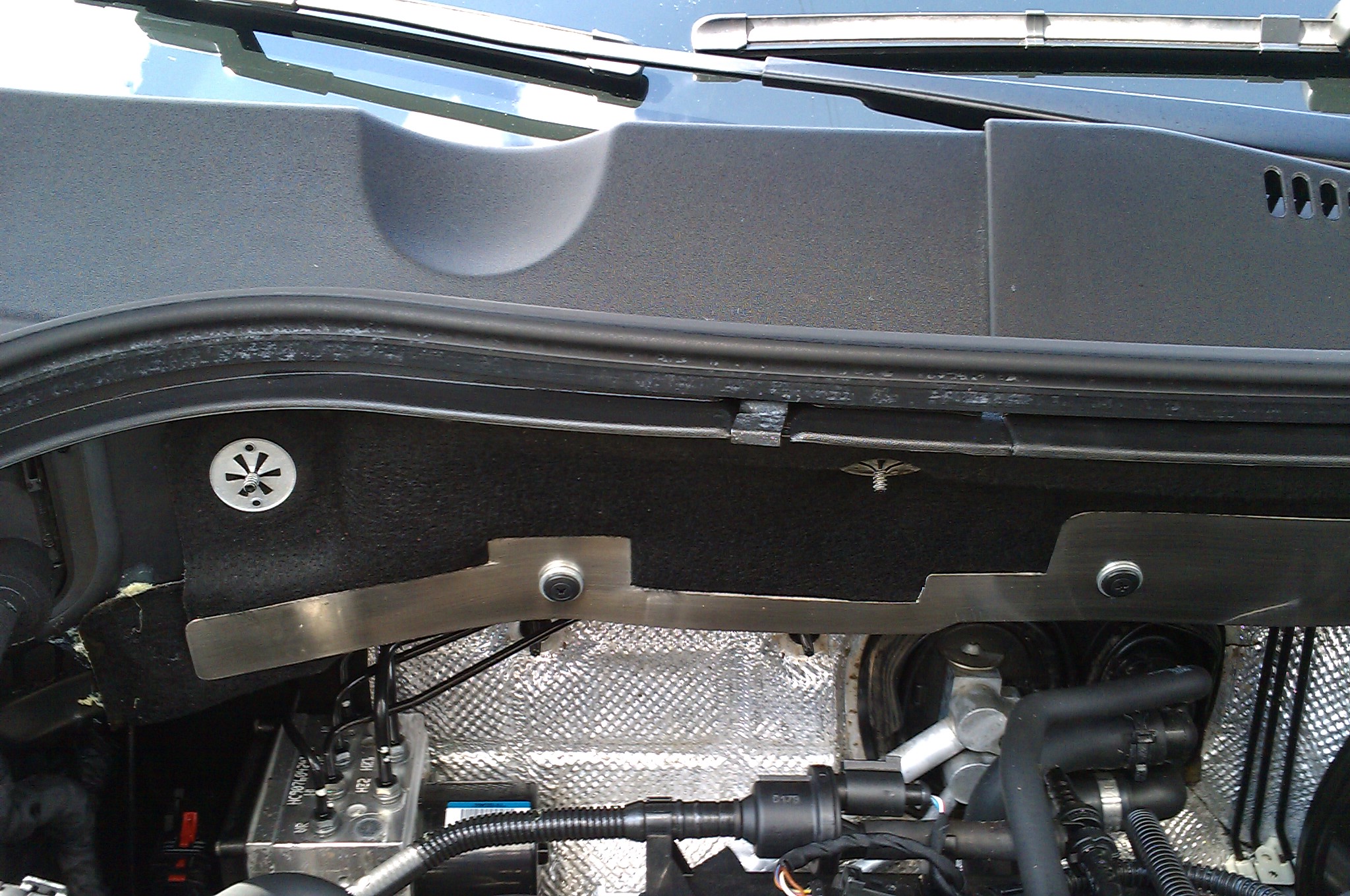

Сообщение Jack92 » 07 июн 2013, 07:19

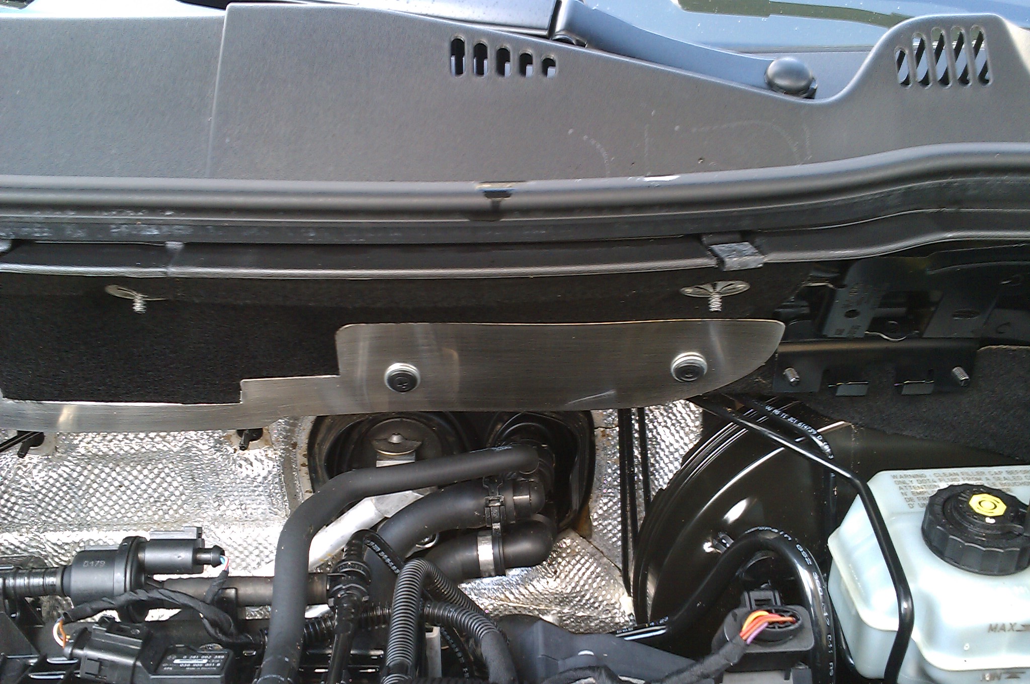

Вот что у меня получилось.Накладка вырезалась из нержавейки 0.8 мм,по рельефу на верхней накладке.Не очень эстетитично,но очень функционально.Вчера мыл двигатель-полёт нормальный.

Сообщение Jack92 » 14 июн 2013, 10:16
Была,вроде,популярная тема,но потихому заглохла.Либо движки не моют,либо нижняя часть утеплителя у всех намертво приклеена?

Эдь диаметр клипс какой брал?
Сообщение Jack92 » 14 июн 2013, 10:58
Юра Криков писал(а):Jack92
Отверстие там 6 мм.Но разжимающиеся клипсы нашёл только 5.9 мм.Может надо было взять несколько другие,но я выбрал с болтом внутри.Хотя можно было поставить и с простым стержнем.Держится мёртво.По крайней мере для Кёрхера.Правда смотрится не айс.

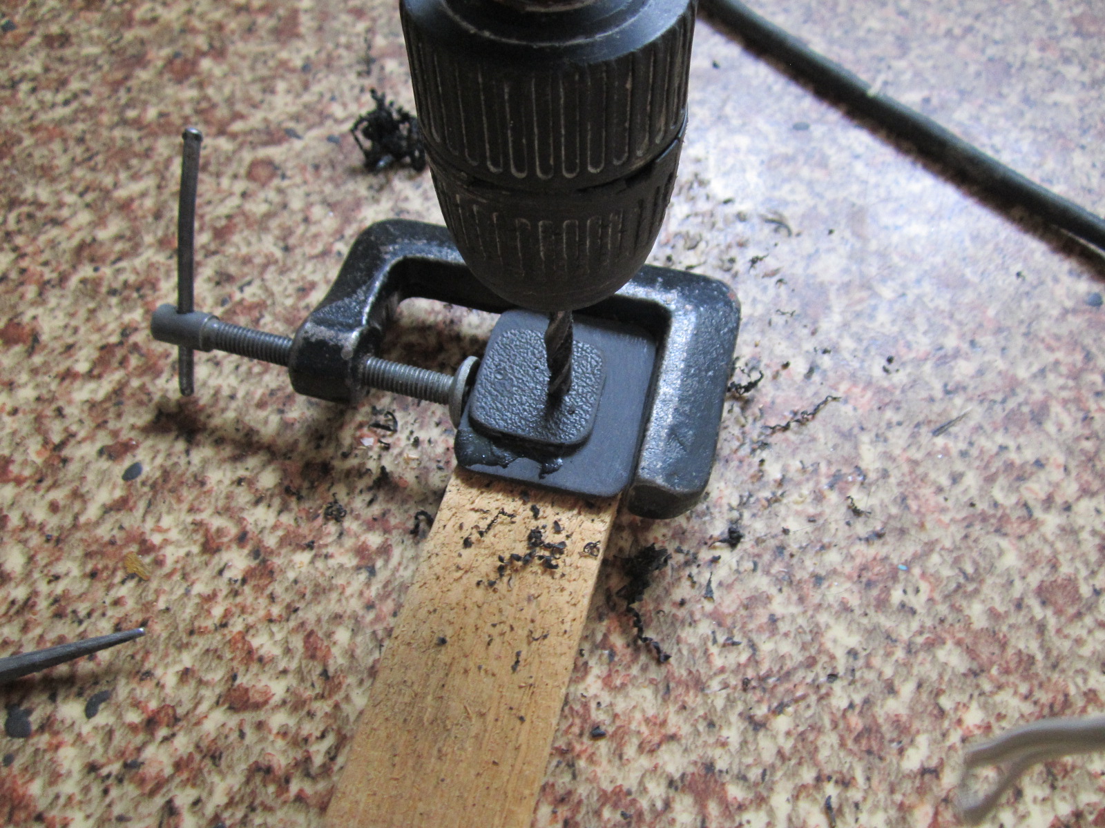

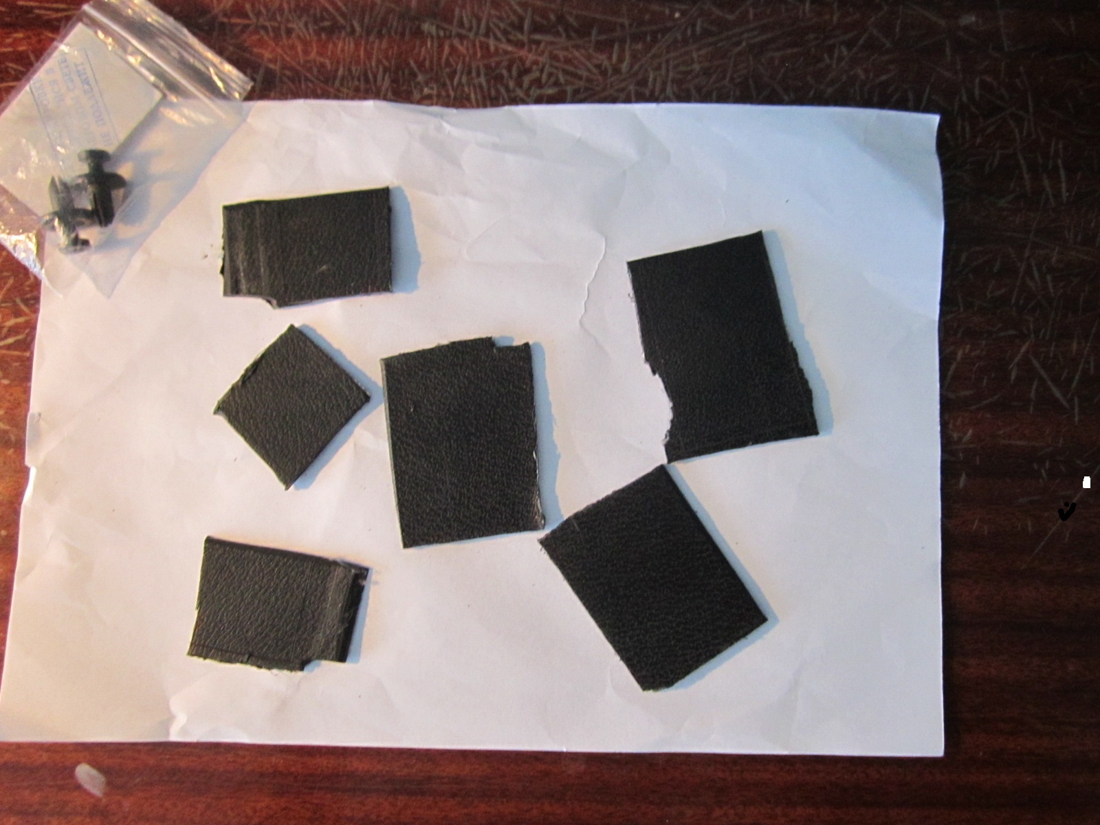

Всем здравствуйте,думал,я думал...,и ничего не придумал,как забомбить и себе " клипсовый колхоз" :D
И так начал я с похода на "помойку" в поисках материала (решил делать из пластика,тонкого,но крепкого).
Материал нашёлся :
Далее вырезал шесть деталюшек,три штуки размером 30мм. на 30мм.(эти маленькие части по задумке должны войти в квадратные вырезы шумки):
,и три штуки 40мм. на 50 мм.(пойдут в нахлёст шумки) :
Зашкурил,обезжирил и склеил их между собой :
Потом просверлил отверстия в них(как и писал выше Jack92 диаметром 6мм.)
И вот что получилось :

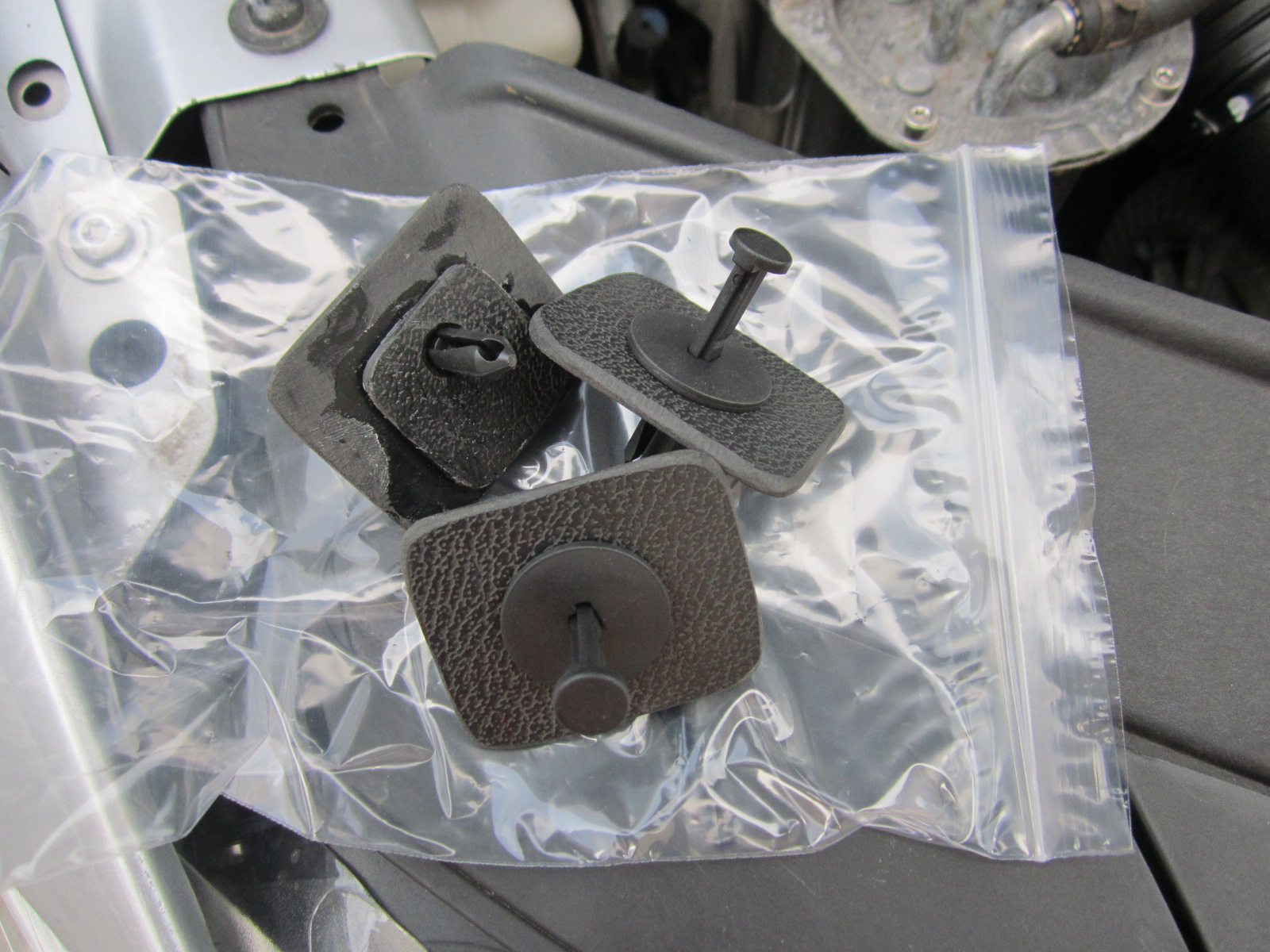

Клипсы,которые на фото выше,окозались коротковаты.Пришлось ломится в маг за другими :
