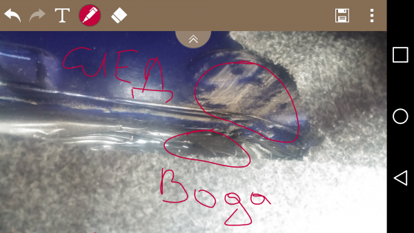

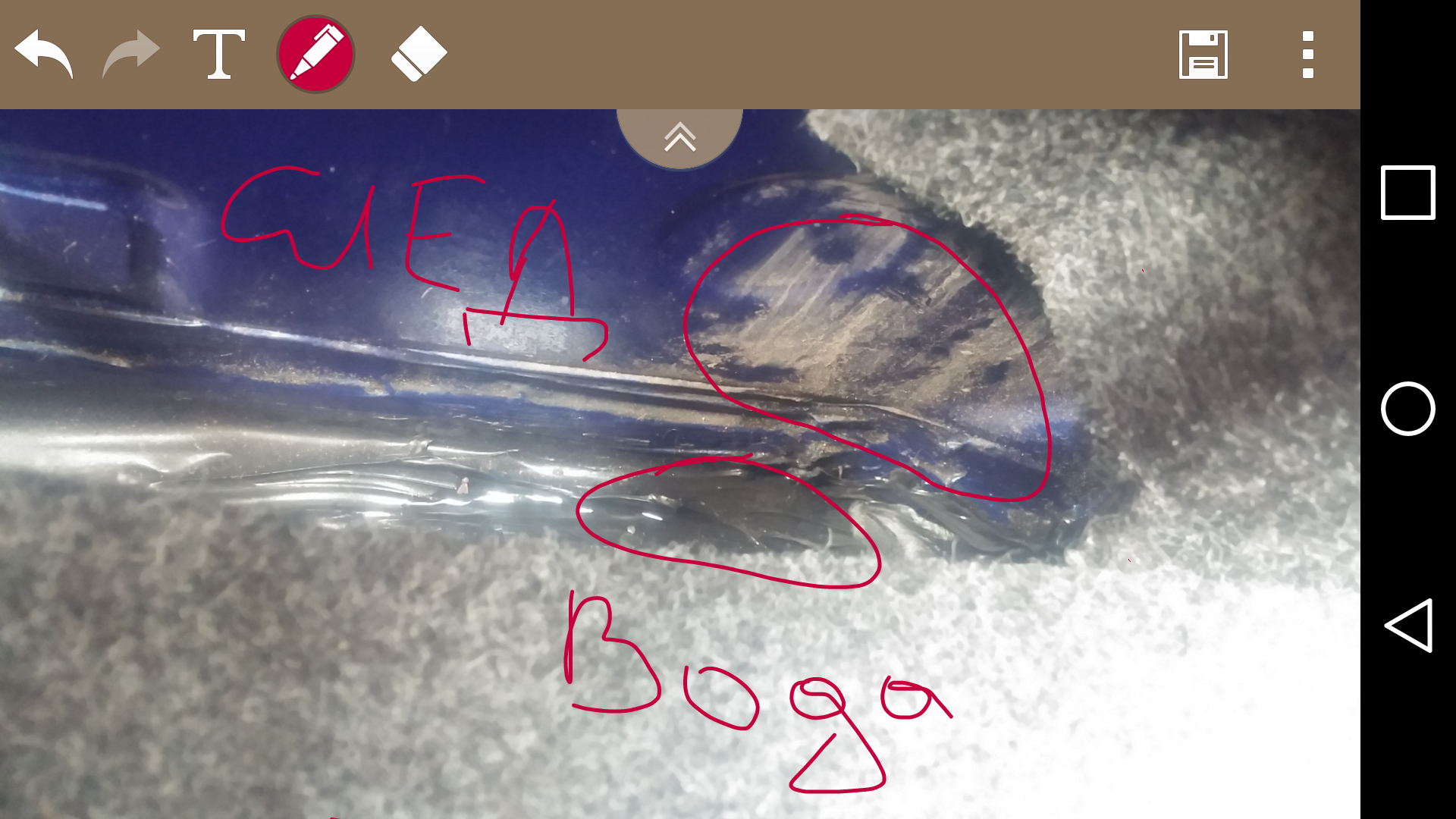

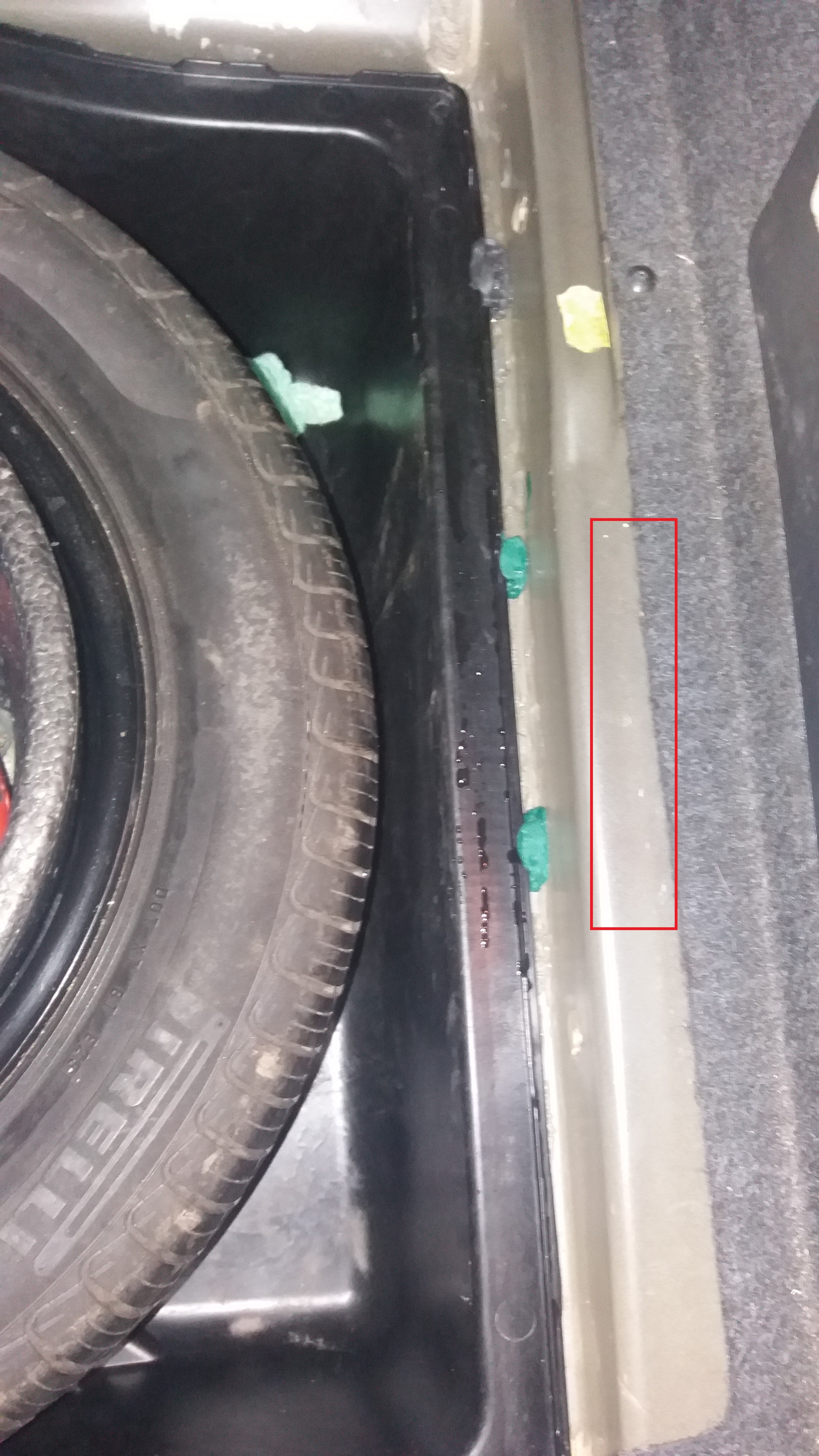

Сообщение Impylse » 08 дек 2016, 21:47
Итак, всем привет.
Отчитываюсь о проделанных работах.
Снят бампер, проверены все технологические заглушки, все швы герметика на задней панели не имеют расслоений, покрыты краской.
Сняты манжеты петель багажника, промыты и установлены на места, трубки чистые, легко продуваются, клапаны сброса на своих местах и чистые.
Все на своих местах, багажник просушен и собран, обшивки установлены.
По периметру корыта запаски из пластилина сделал перемычки, чтобы понять с какой стороны начинает затекать, т.к. после определенного времени не понять где эта "река" берет исток.
Были дожди-не ездил, смотрел - сухо.
Наклеивал серебристый скотч на резинки катафотов фонарей (при открытом багажнике понятно), чтобы отвести воду не под фонарь, а пустить сверху.
Проходит пару дней, на дороге мерзость, лужи и грязь, снимаем правый пенопласт видим результат на фото.
Вода в большей степени справа (ДТП было слева), в передней части корыта запаски сухо (там где наклейка с данными авто), причем вода на бортике, ковролин сухой, в боковых нишах тоже сухо.
Дно корыта еще сухое, но это вопрос времени, в углах появится вода-100% , вопрос времени.
Вопрос: какого ляда...? руки опускаются.

Re: Багажник протекает.
Сообщение Daniliv » 09 дек 2016, 22:04
По фотке особо не вижу здесь есть влага???
Сообщение Impylse » 10 дек 2016, 20:59
Нет и ковролин сухой.
Думал на этот счет, когда по подозрением были боковые карманы, но здравый смысл подсказывает, что если бы перетекало с боков, то там воды должно быть 5 см, скорее через воздушные клапаны все вытекло бы, чем перелилось в сторону запаски, клапаны ниже по уровню.

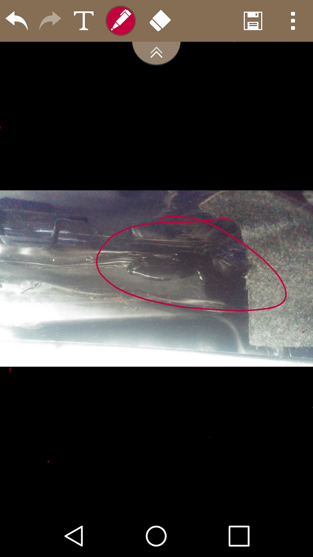

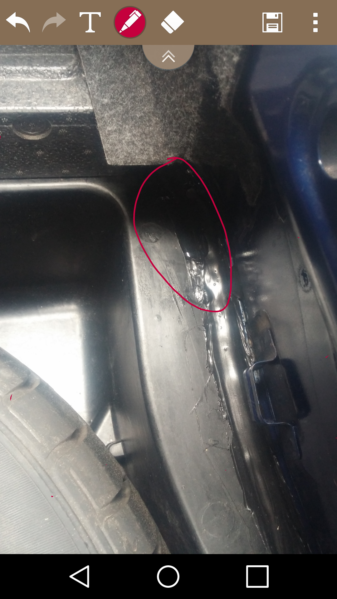

Сообщение sir_LORD » 01 июн 2017, 19:29
аналогичная проблема как и у Impylse. Дренажи прочистил, шовным герметиком залил корыто по периметру за 2 до дождя. Снял фонари. Под правым, у нижнего болта, на уплотнителе было немного влажно. Все собрал. Затянул крепко. Дождь. и по немного воды в углах корыта. Следы подтеков идут по задней панели изнутри. Чуть позже фото сброшу... 2 года борюсь с бедой. Все перепробовал. Верхние втулки так же заменил на новые (давно). Вроде бы помогло, но это просто в поддоне бассейн ушел... Сейчас же бассейна давно нет, но есть постоянная влажность.
sir_LORD
Сообщения: 317
Сообщение sir_LORD » 01 июн 2017, 20:09
С версией конденсата не соглашусь вечером было сухо. Ночью дождь средней силы. Утром в углах поддона вода (сверху).
Левая и правая страна: лужицы.
Кто знает откуда??! Ещё немного и готов поменять авто... Только эта проблема, в остальном авто без проблем за которым хорошо слежу и он отвечает взаимностью...

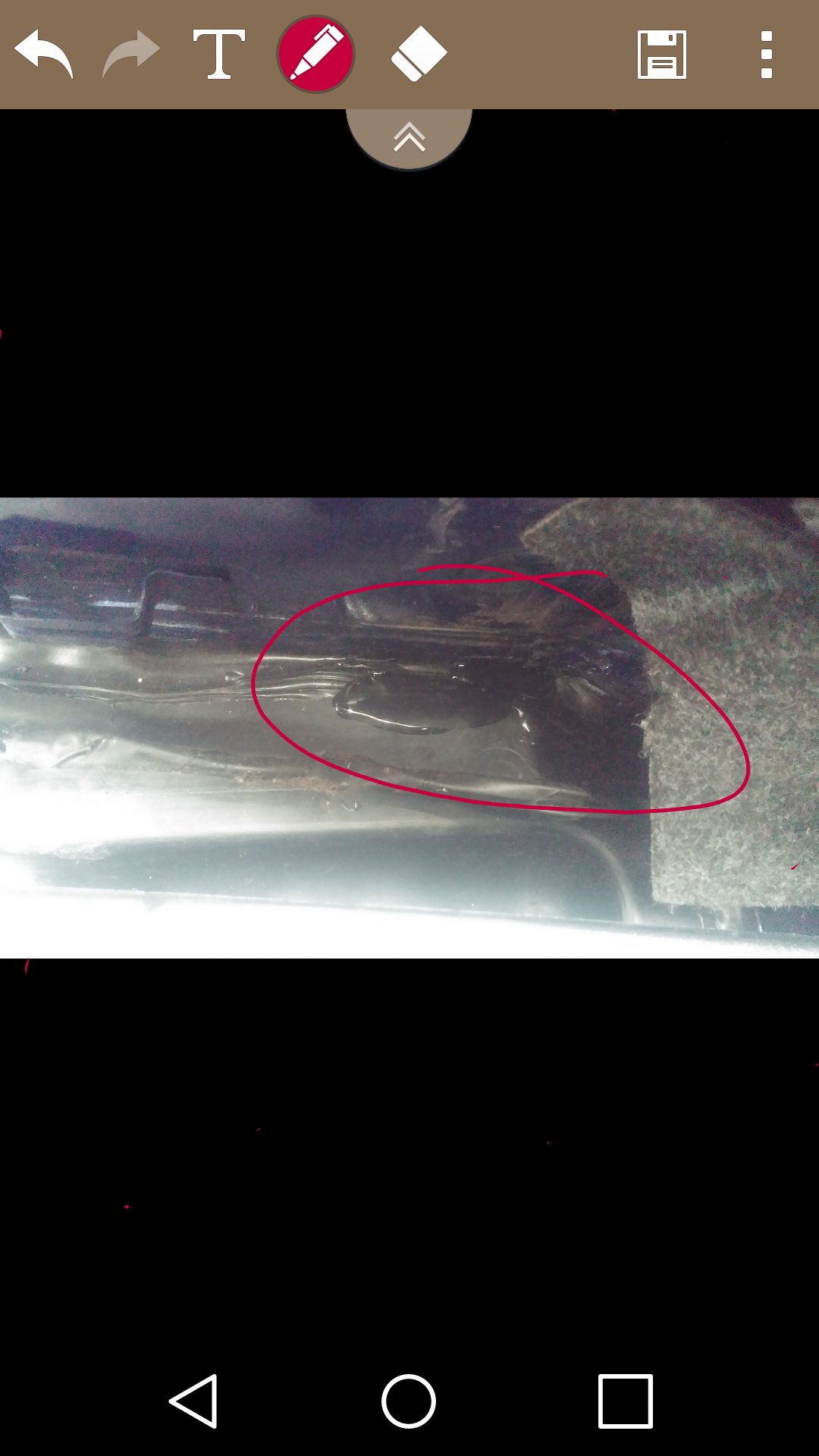

Сообщение Impylse » 02 июн 2017, 14:45
sir_LORD
Я снимал задний бампер и промазывал герметиком заднюю панель снаружи, там куча сварных стыков. По подозрением была стекающая вода по краям багажника, та что мимо манжет идет, как раз под задний бампер по кузову уходит, но увы...
Мне надоело бороться, после наклейки пластилина, я добился, что вода не вокруг всего корыта а только по бокам и сзади, и стекает вниз, там надо сделать отверстие для слива на улицу диаметром 2 мм., но руки не дошли.
