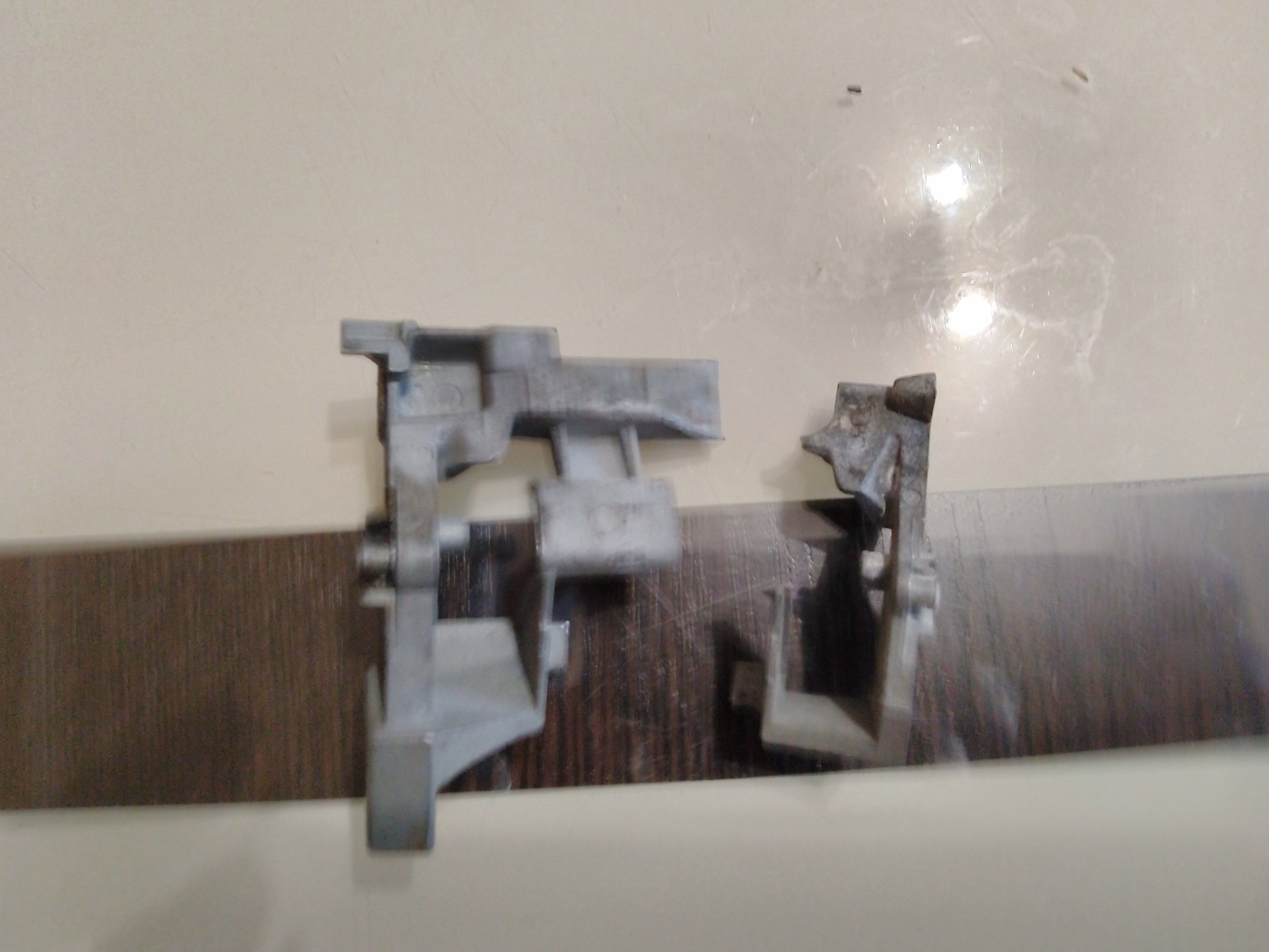

Всем добрый день. Меня тоже коснулась проблема не открытия водительской двери наружной ручкой. Предистория : последний месяц для открывания водительской двери приходилось сильнее дергать за ручку. И в один прекрасный день дверь не открылась снаружи. А так как, был уже весьма начитан (нагуглен) по данной проблеме, решил купить тросик. Цены в магазине типа : экзист, автодок (не реклама) на тросик около 2500р и доставка около 3 дней. В одном из этих магазинов в 35 км. от меня лежал в наличии один, но не родной, а двоюродный по цене 450р., который и был приобретен. Позавчера вечером начал разбор двери, и оказалось что проблема не в тросике, а в алюминиевой подпружиненной скобе, которая находится внутри кронштейна ручки, в которую вставляется ручка и этот тросик со стороны шарика. Эта скоба попросту лопнула и с ручкой не взаимодействовала. Посмотрел опять в магазины, цена на этот кронштейн 3C0 837 885 H ( скоба алюминиевая отдельно не продается, только в сборе) от 8до 15 тыс.р., не ориг. от 2200 с ожиданием доставки. Начал искать по разборкам : ценник от 600 до 3000р. Причем, дешевле были задние. Поизучав отличия переднего кронштейна от заднего, пришел к выводу, что в данном случае без разницы, т.к. нужна только скоба. Поэтому был приобретен на разборке кронштейн задний левый 3C0 837 885J за 600р., с которого была снята скоба и переставлена на мой кронштейн. Разница между кронштейнами заключается в том, что на заднем, кроме последней буквы, нет алюминиевого колпачка, в который вставляется личинка замка и там фиксируется. На этом всё, прошу прощения за много букв и отсутствие абзацов, и за корявое фото. Может кому-то эта информация будет полезна.

Re: Проблема с наружной ручкой водительской двери.
Сообщение Юра Криков » 05 апр 2022, 13:13
Ksandr
Здравствуйте.
Блииин, а почему сломалось то?
После замены, всё фунциклирует норм(без напряги, при любой темпере окр. среды)? Или тросик тож поменяли?
P. S. Спасиб за артикул, думаю кому нить, та пригодиться!
Сообщение Ksandr » 05 апр 2022, 14:01
Юра Криков писал(а):Ksandr
Здравствуйте.
Не знаю почему сломалась. Тросик не стал менять, старый в хорошем состоянии, без каких-либо следов коррозии. Да, ручку пришлось немного подточить напильником в том месте, где она вставляется в эту скобу. И на самой скобе подточить пятку, которой она упирается в кронштейн при вытягивании ручки, что бы вылазила побольше в сторону ручки. Почему сразу ручка не лезла, я так и не понял. Два года назад красили машину и в часности дверь, может собрали так, заколотив ручку в эту скобу. Ну и со временем она и лопнула. Короче, х.з., причина неизвестна.
