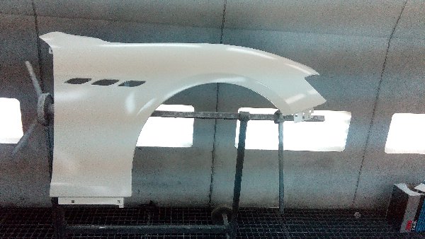

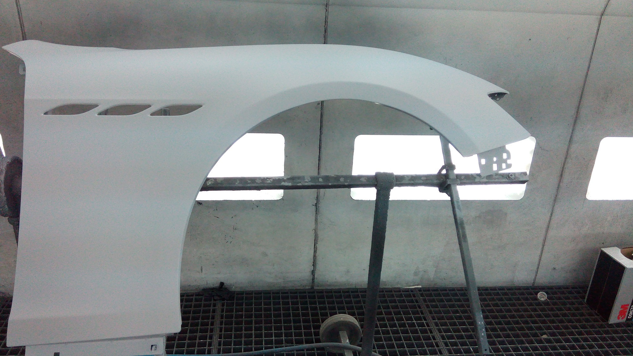

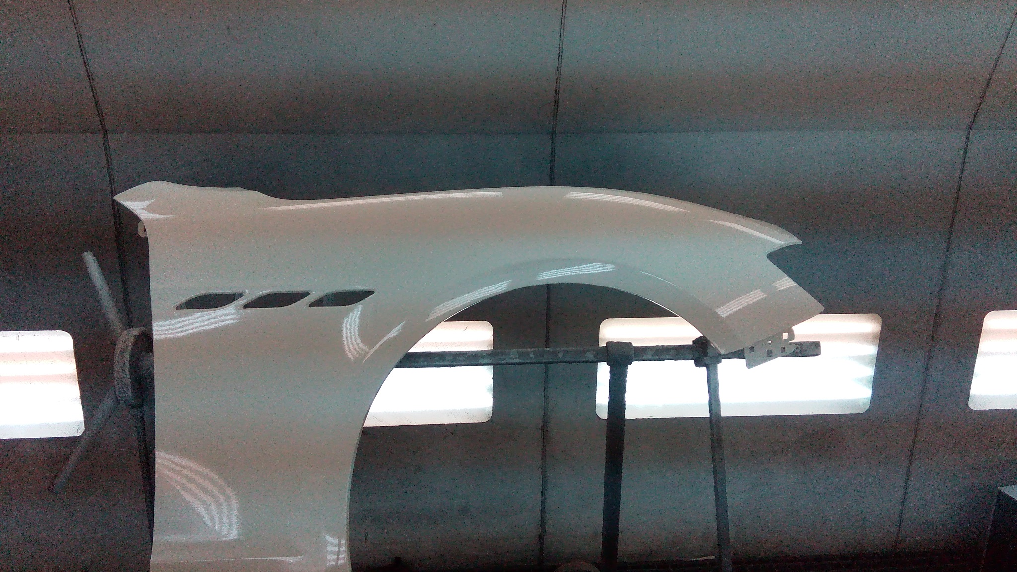

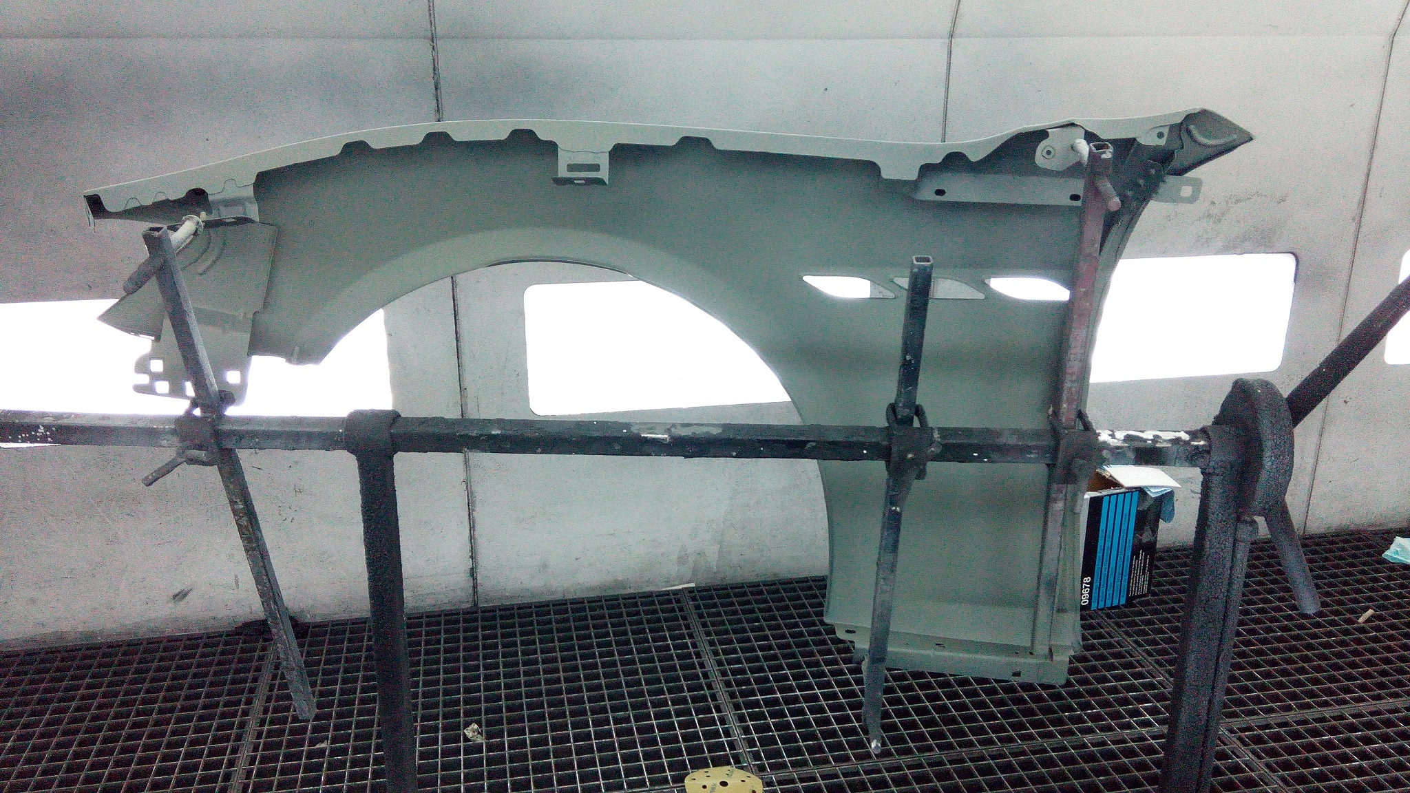

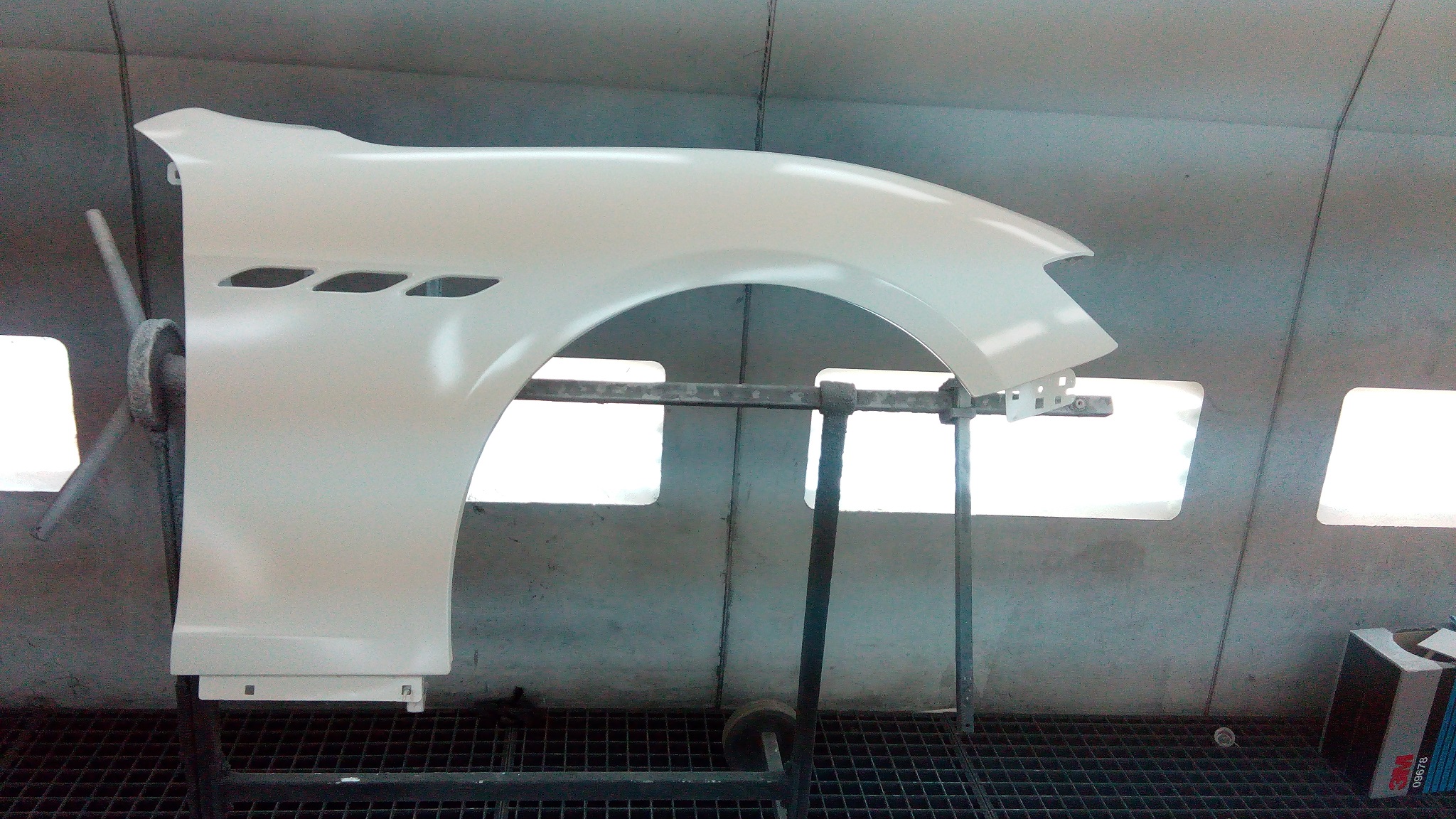

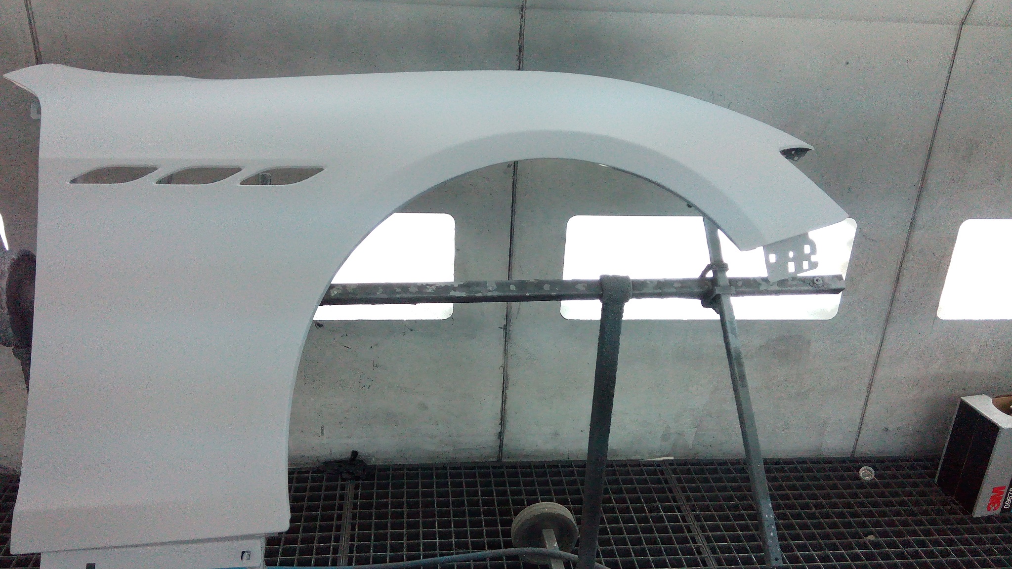

Вчера сделал немного фоток на примере покраски нового крыла трёхслойным перламутром.
ну и лак
еще 2 слоя перла
перламутр

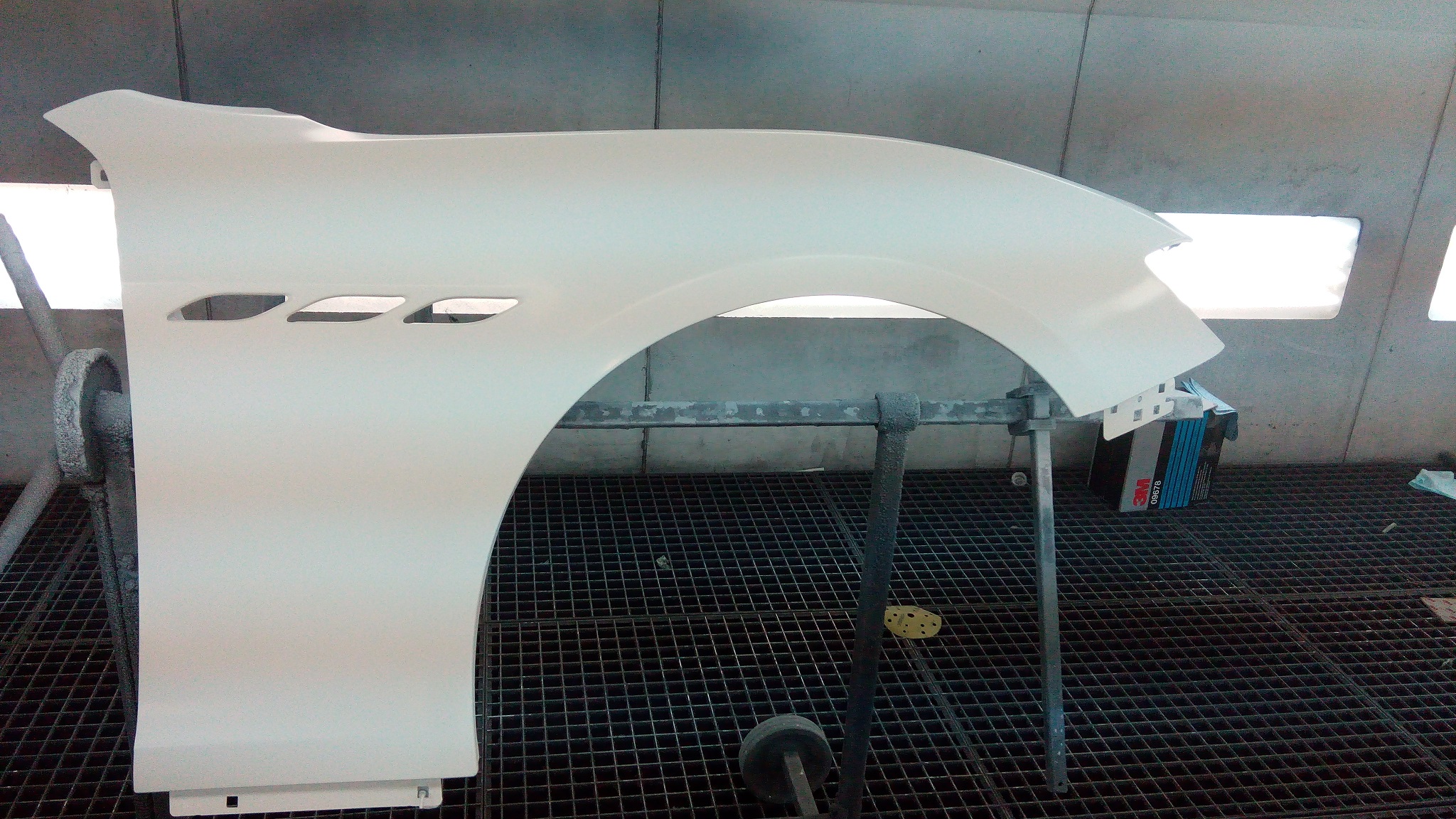

далее подложку
нанесли эпоксидку

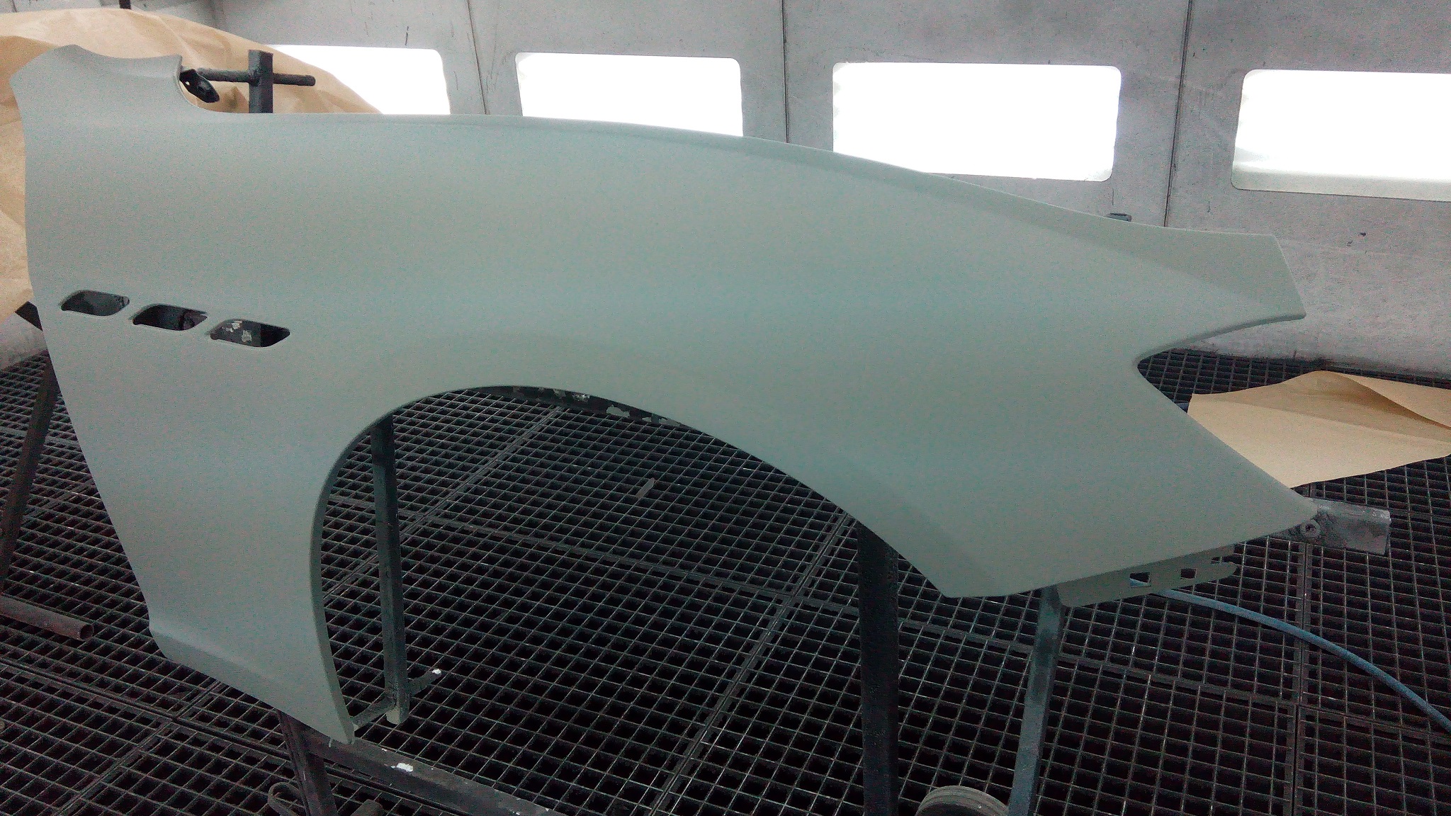

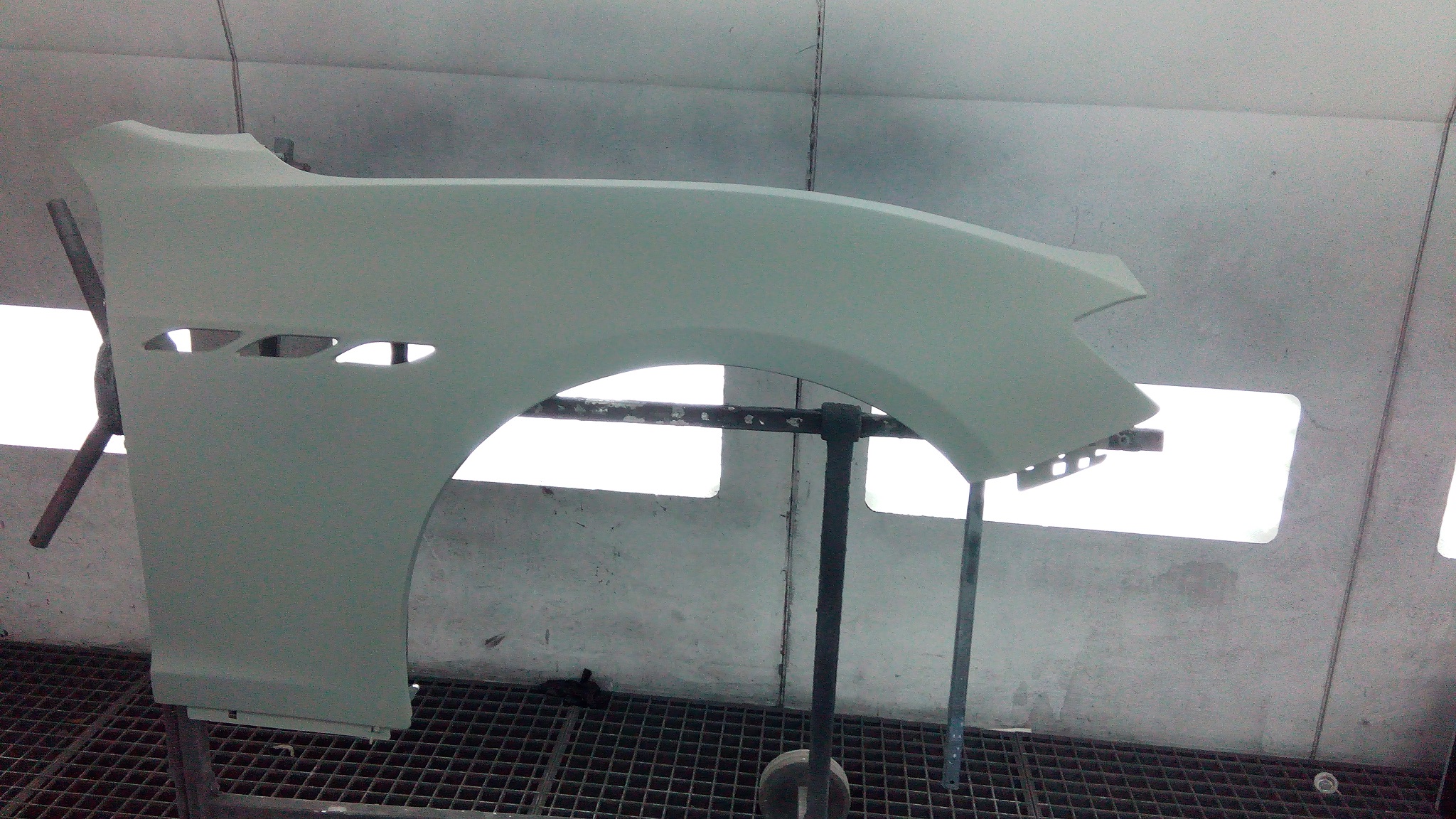

далее эпоксидный рунт
наносим с двух сторон

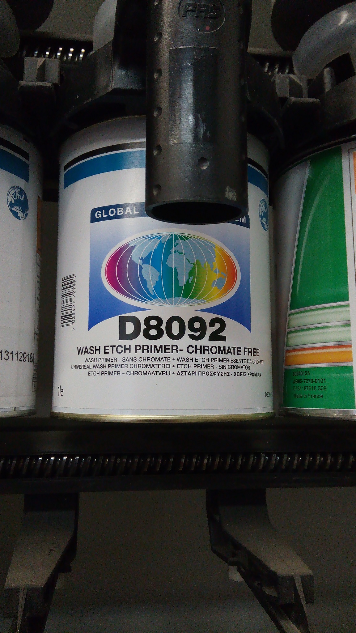

кислотный грунт

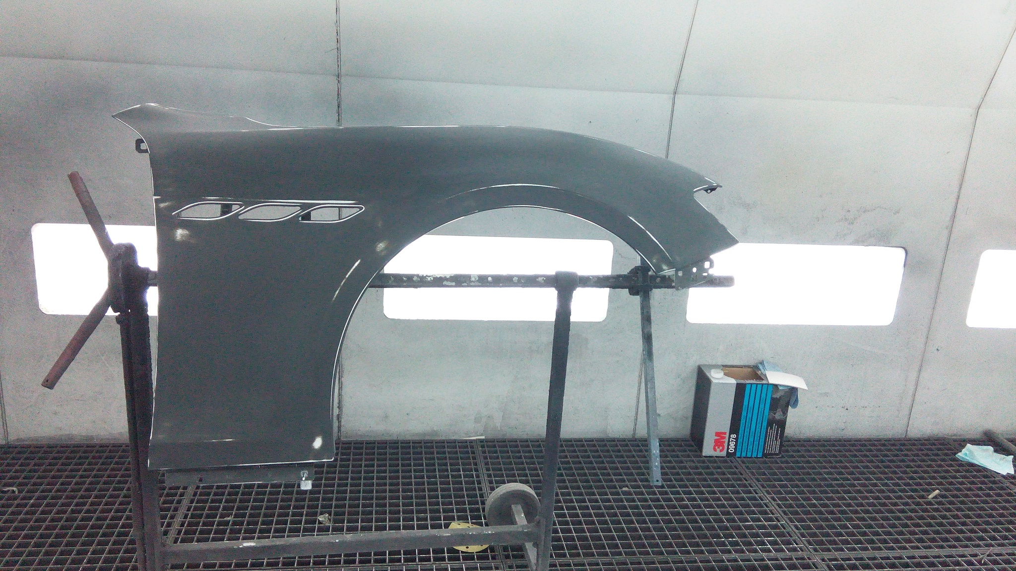

подготовленное новое крыло
Последний раз редактировалось maxx115 08 фев 2015, 01:41, всего редактировалось 3 раз(а).
