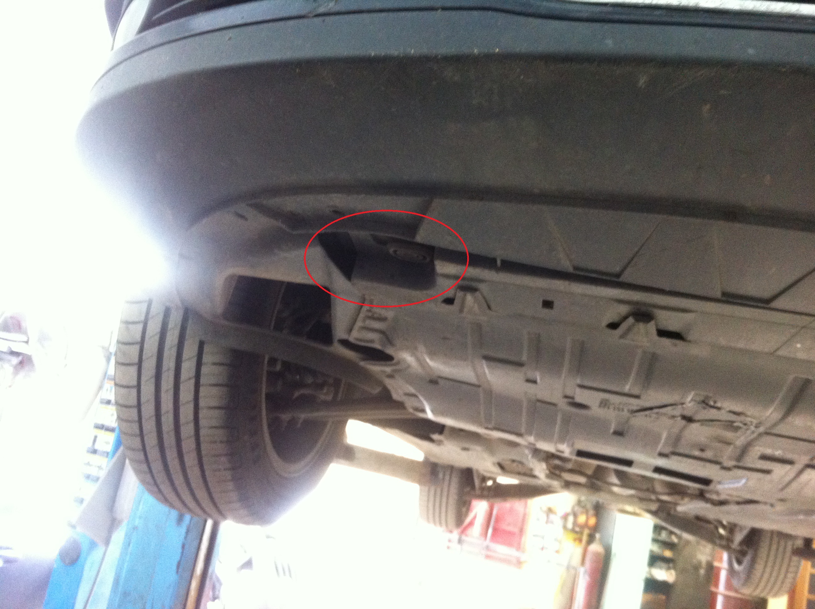

Товарищи, подскажите пж-ста. Наехал на бордюр, оторвало кусок пластмассы, но защита цела.
Передний бампер под ним так называемая "губа", и дальше под ней есть ещё что-то (если смотреть из под машины, выглядит как пластиковая пластина), на неё же и защита крепится, и не тока защита..
Есть мнение, что это передняя панель, куда радиатор крепится..
Сделал фотку

nesok писал(а):Товарищи, подскажите пж-ста. Наехал на бордюр, оторвало кусок пластмассы, но защита цела.
Сделал фотку
У меня один в один картина =)) точно также отломлено.
То о чём ты спрашиваешь, называется панель радиатора кондиционера. Эта штука огромная, на весь перед, заходит под фары.
Вот её номера, в зависимости от мотора и исполнения:
3C0 805 588 H
3C0 805 588 J
3C0 805 588 E
Passat Variant B6, 2008, 2.0 TDI BMR, МКПП, 170лс, Highline

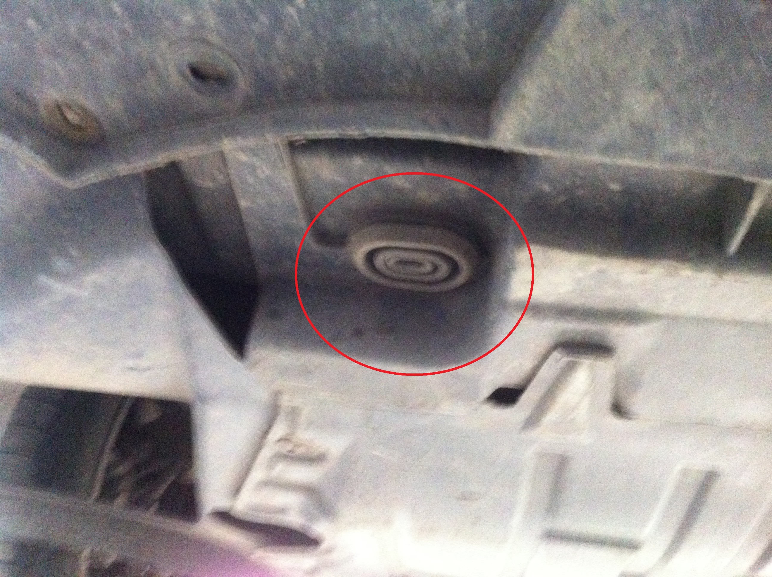

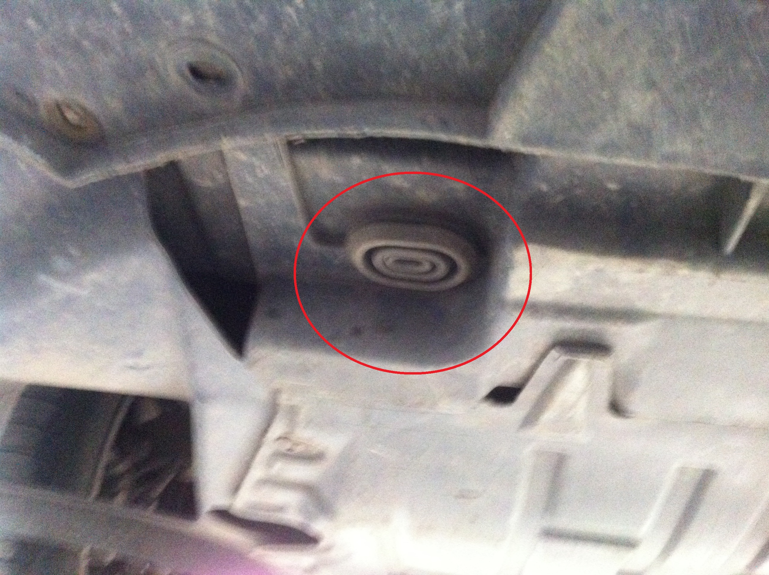

Ребят, встречный вопрос.
Какой номер у этой резинки?
В каталогах её вообще не нашёл. Эта резинка по идее называется подушка радиатора кондиционера. Она крепится к рамке радиатора и в её центр вставляется ножка радиатора кондея.
Спасибо за подсказку!
Резинка радиатора кондея

Сообщение nesok » 24 июн 2014, 13:15
Ruis писал(а):Ребят, встречный вопрос.
Да, я уж поменял эту панель)))
подушка - 1K0 121 367 F

Сообщение Ruis » 01 июл 2014, 19:36
nesok писал(а):подушка - 1K0 121 367 F
В точку! Спасибо!
Купил, воткнул - полёт отличный )

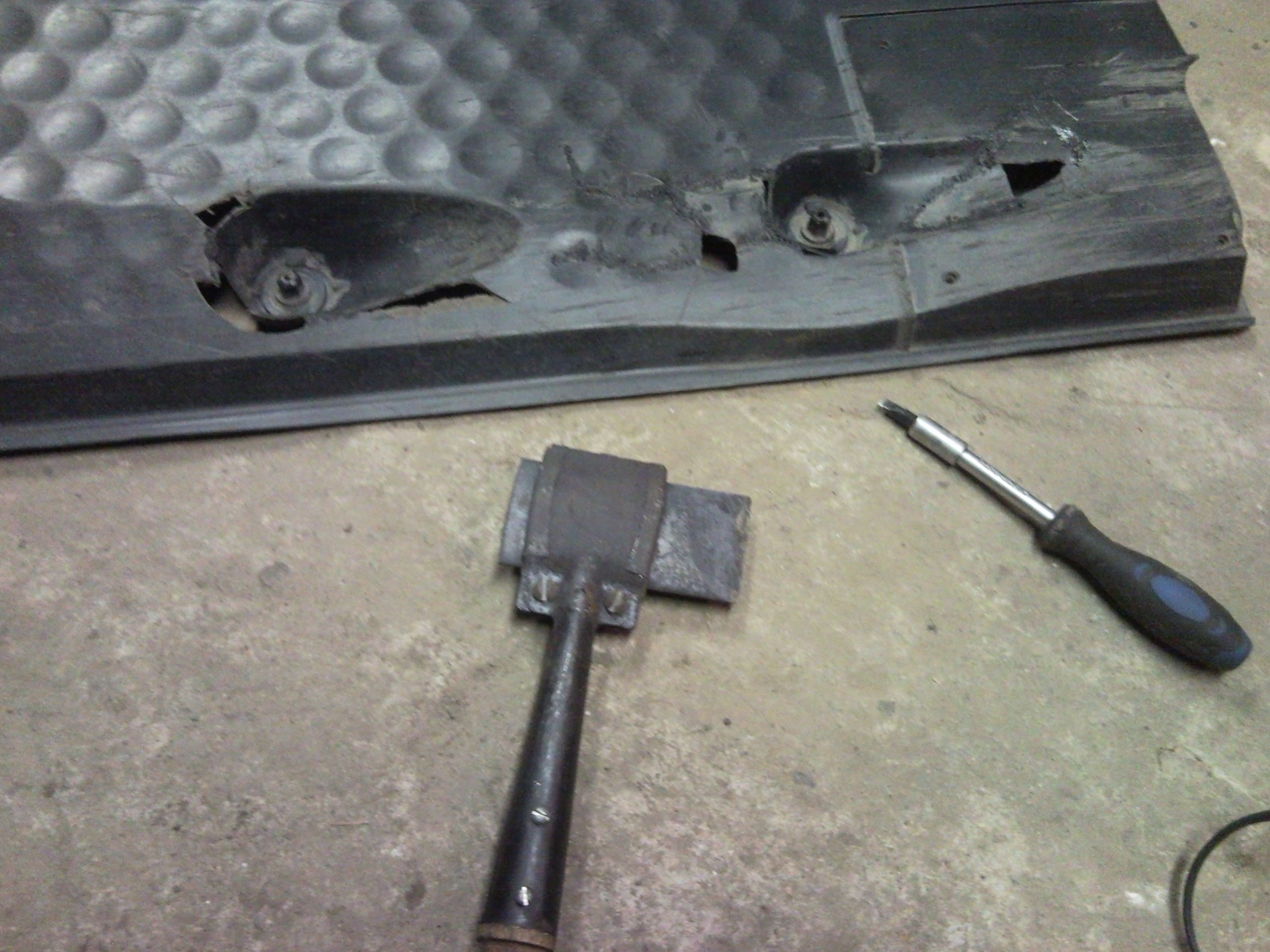

Сообщение vlalex » 25 дек 2014, 21:39

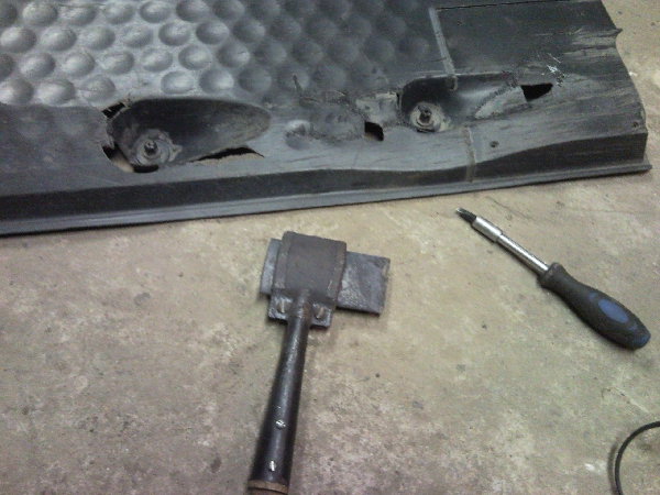

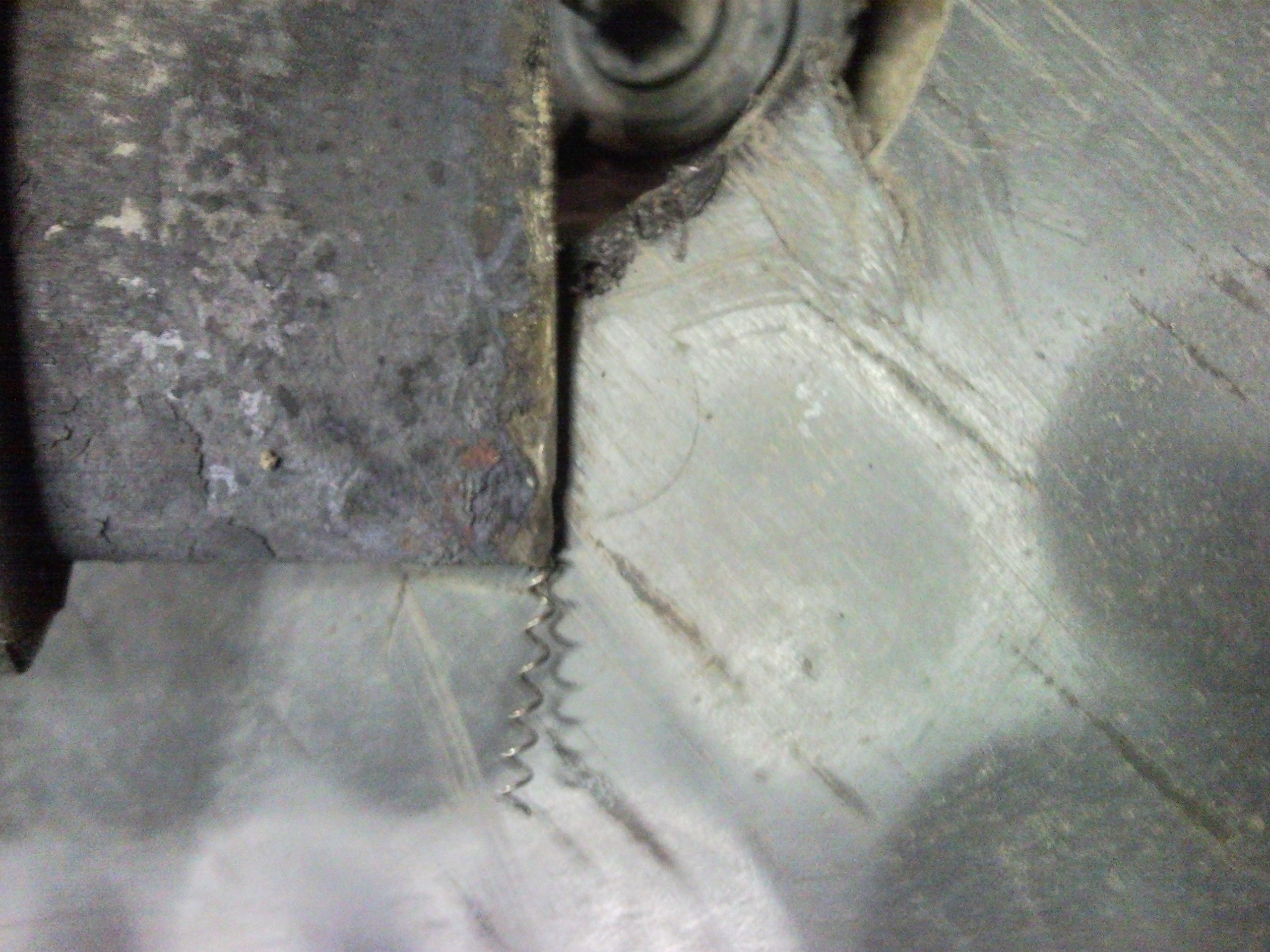

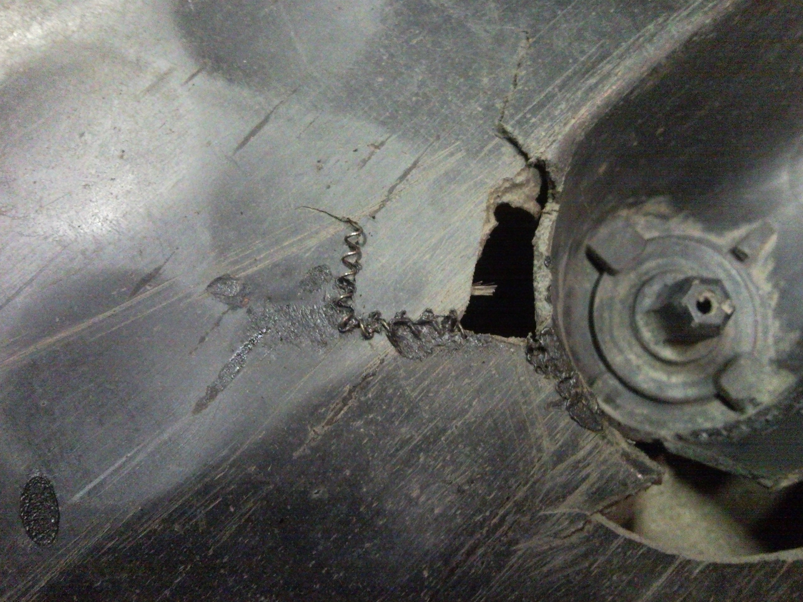

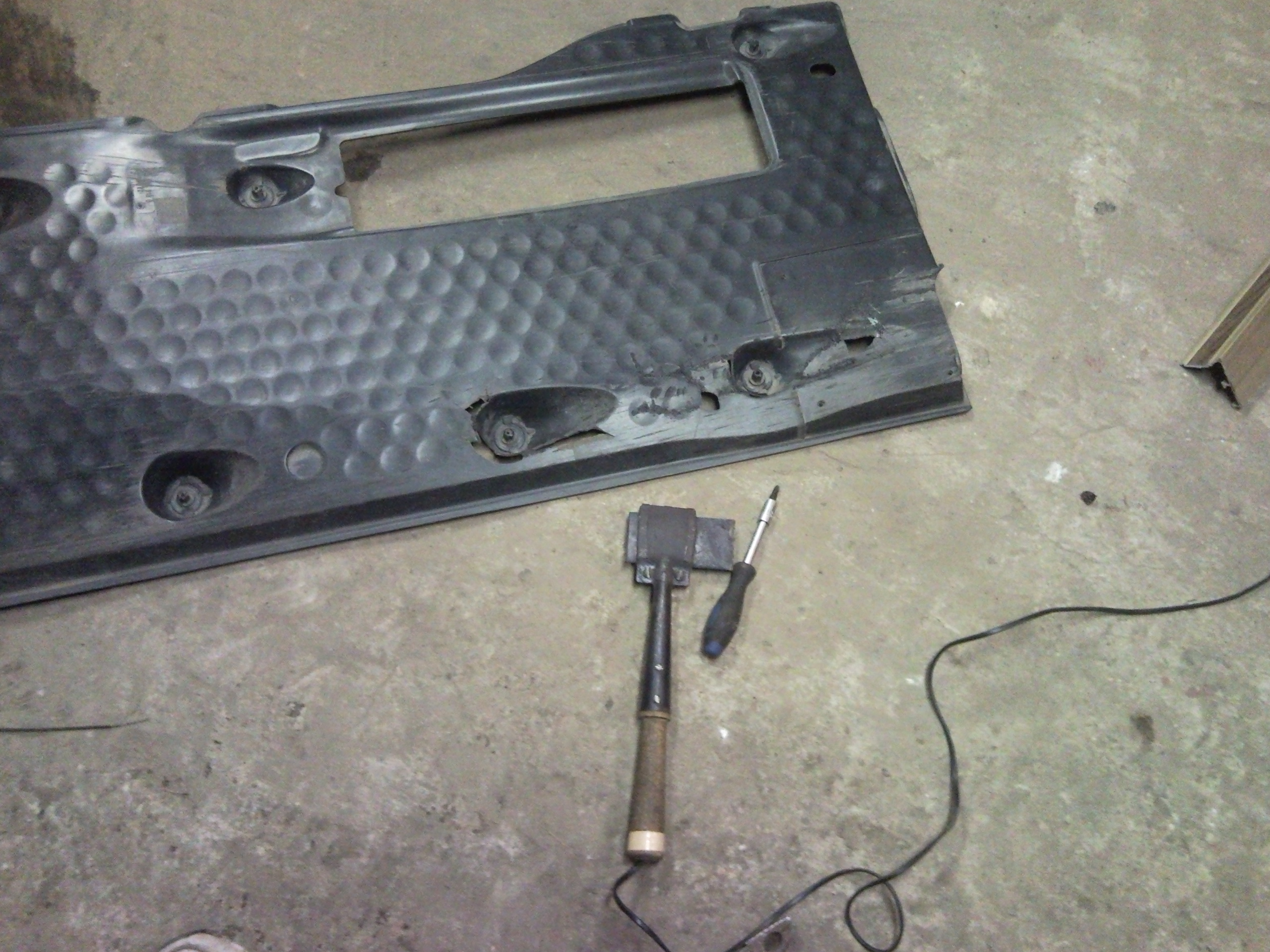

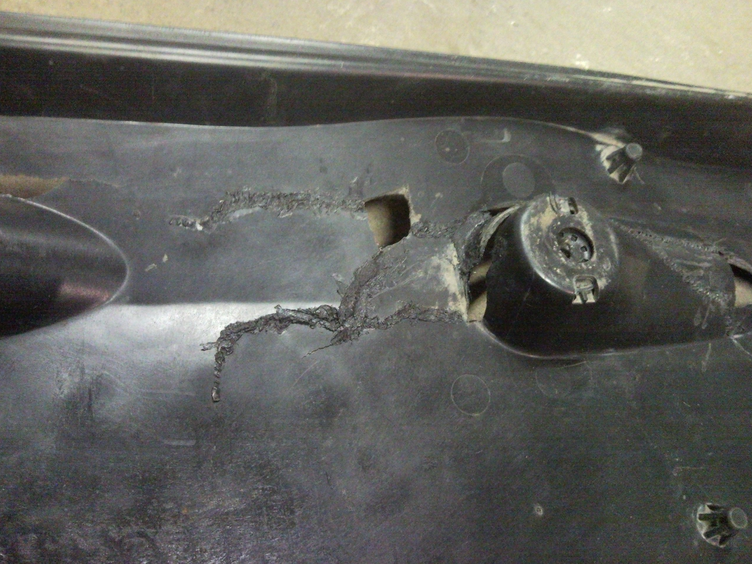

Доброго времени всем, не знаю пригодится ли мой опыт, но решил все таки выложить. На днях я заехал на плиту с торчащей арматурой и поломал пластмассовую защиту днища себе на пассате. Вышел, погоревал собрал все кусочки что были и поехал. На выходных снял защиту и решил попробовать спаять все кусочки друг к другу как получится. Вооружился паяльником, отверткой и пружинкой от испорченного сальника.

Re: Пластиковая защита днища
Сообщение vlalex » 25 дек 2014, 21:41

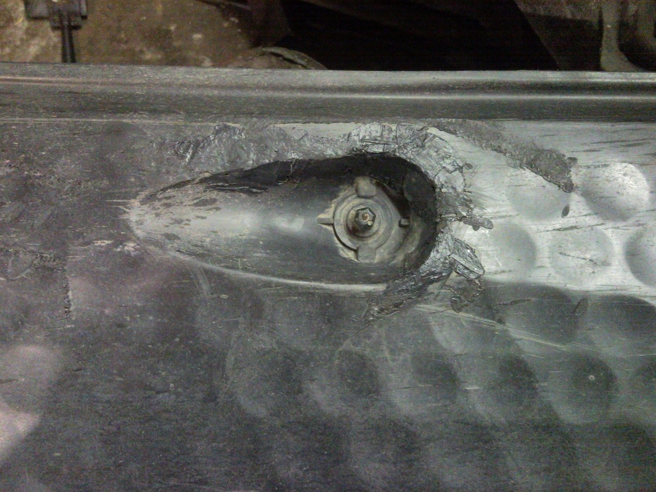

Скажу сразу защиту разломал вдоль очень значительно.
Сообщение vlalex » 25 дек 2014, 21:46

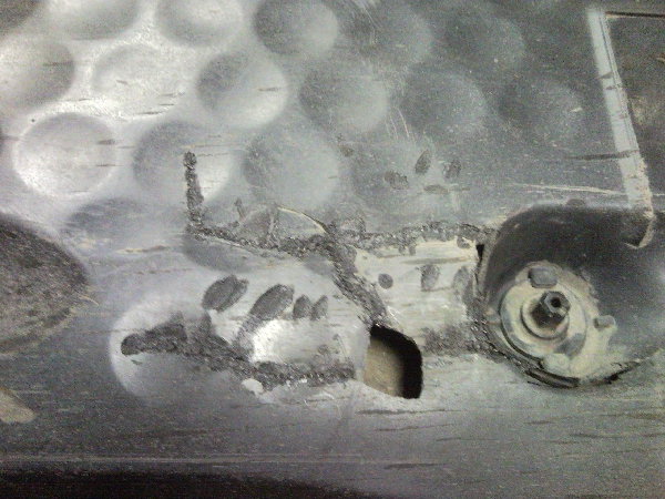

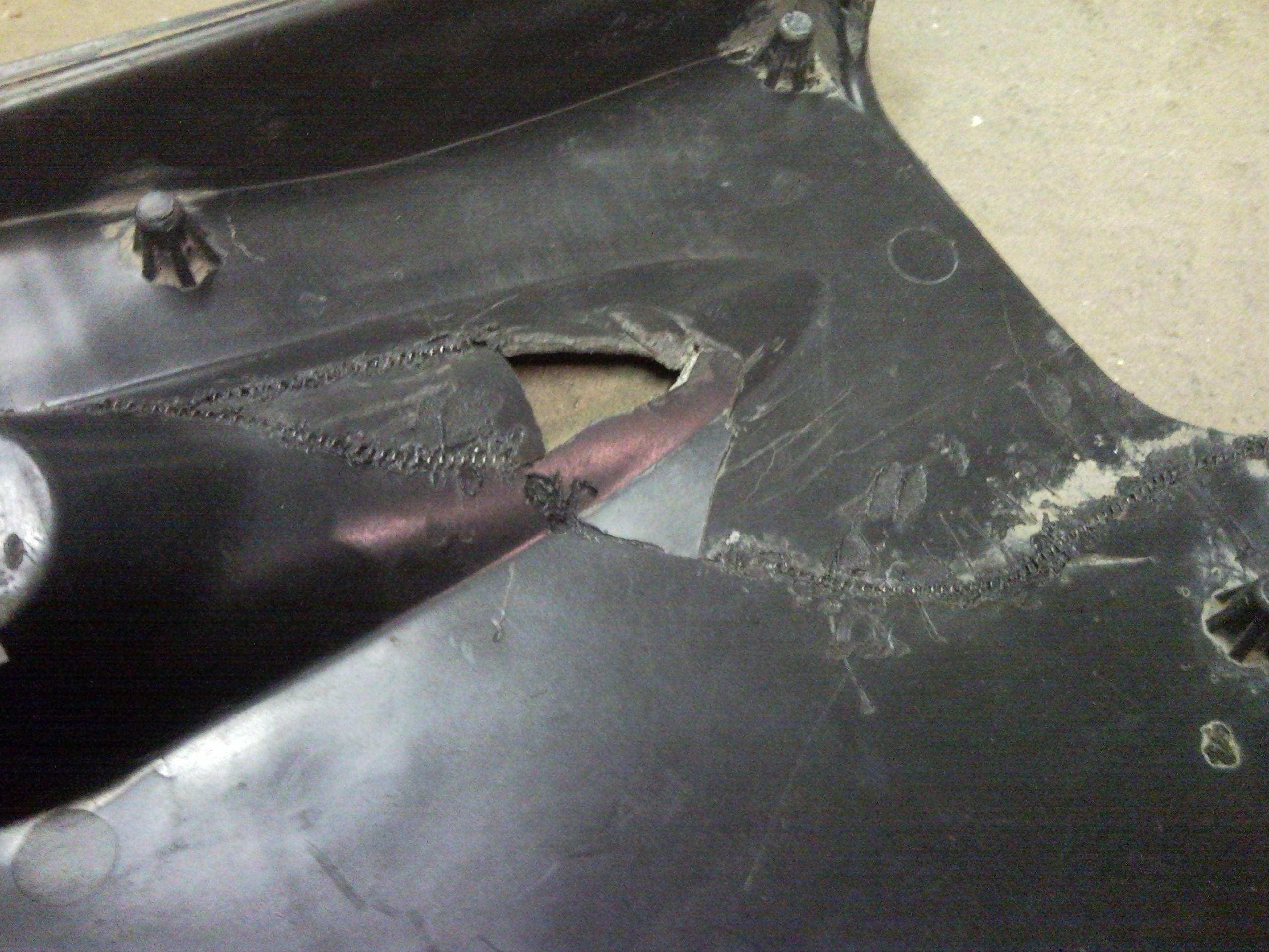

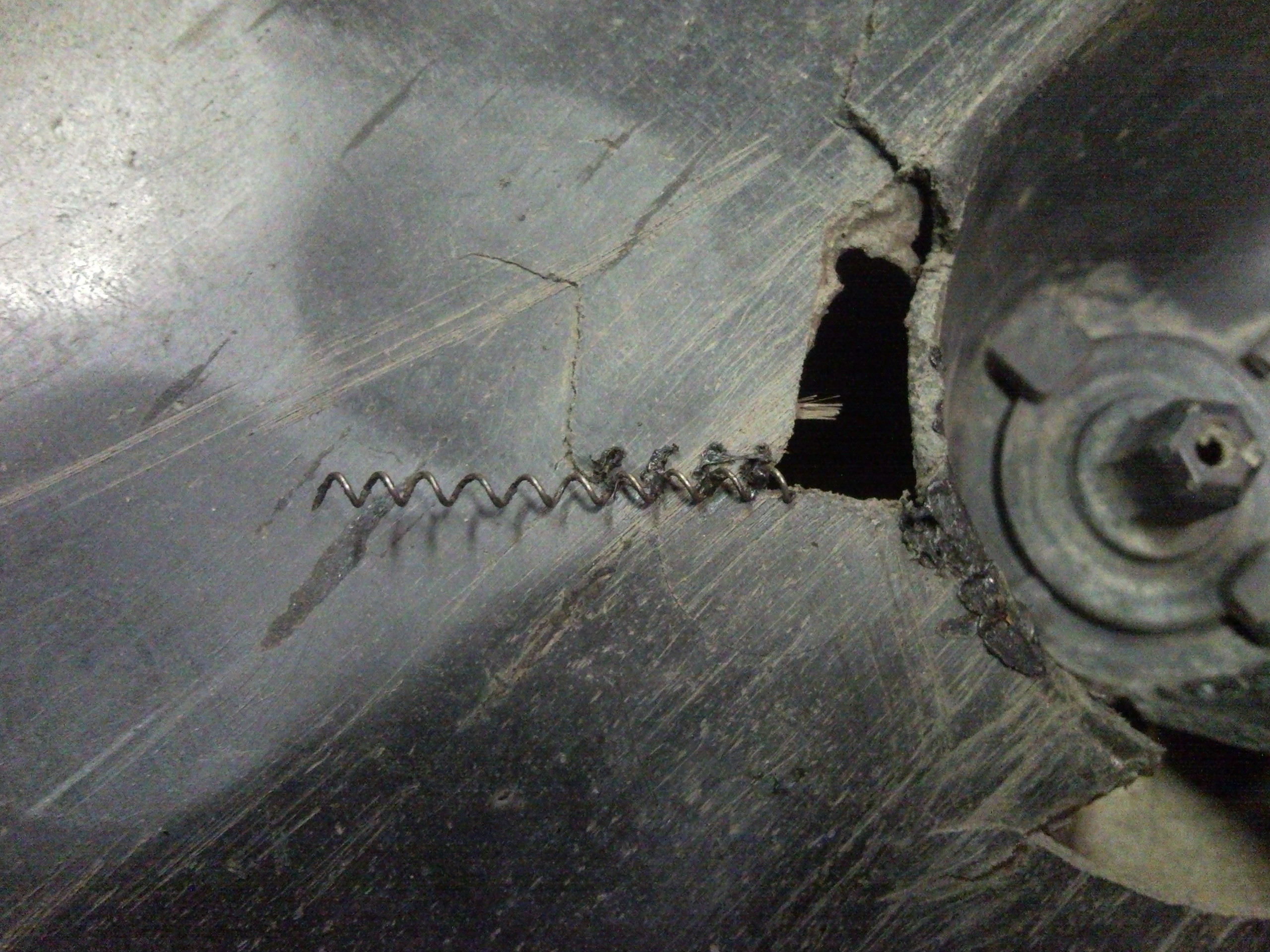

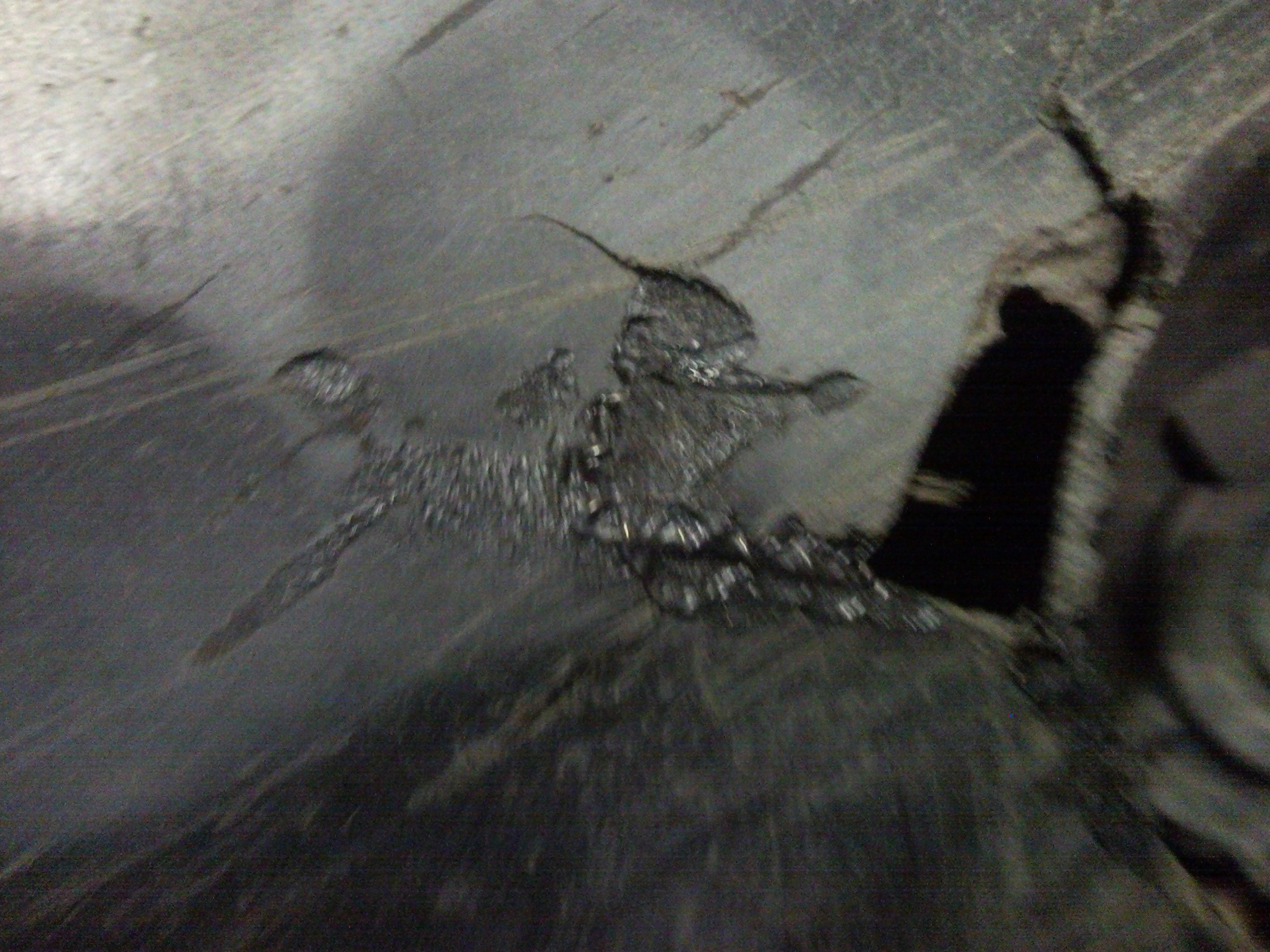

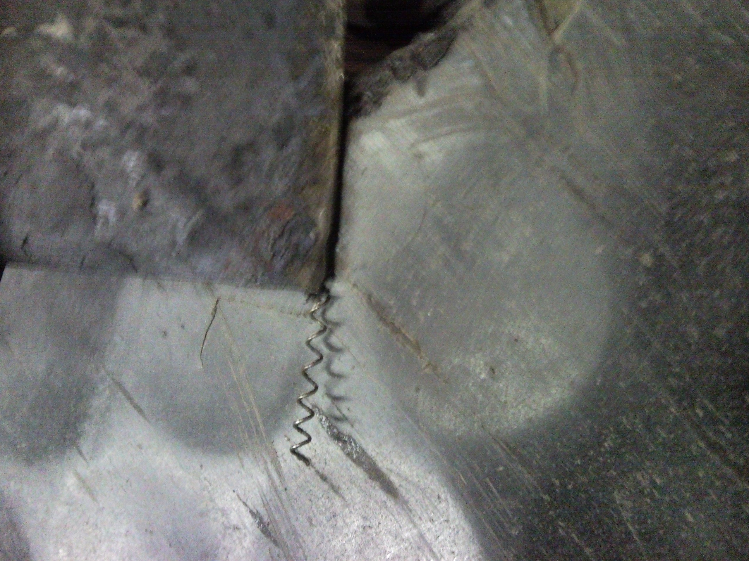

Стал прикладывать растянутую пружинку ко всем трещинам и кусочкам защиты и прижимать паяльником. Паяльник греет пружинку и та впаивается в пластмасс. Отверткой поддерживаю пружинку.
vlalex
Сообщения: 499
Зарегистрирован: 07 апр 2011, 07:31
Откуда: Брянская обл., г. Клинцы

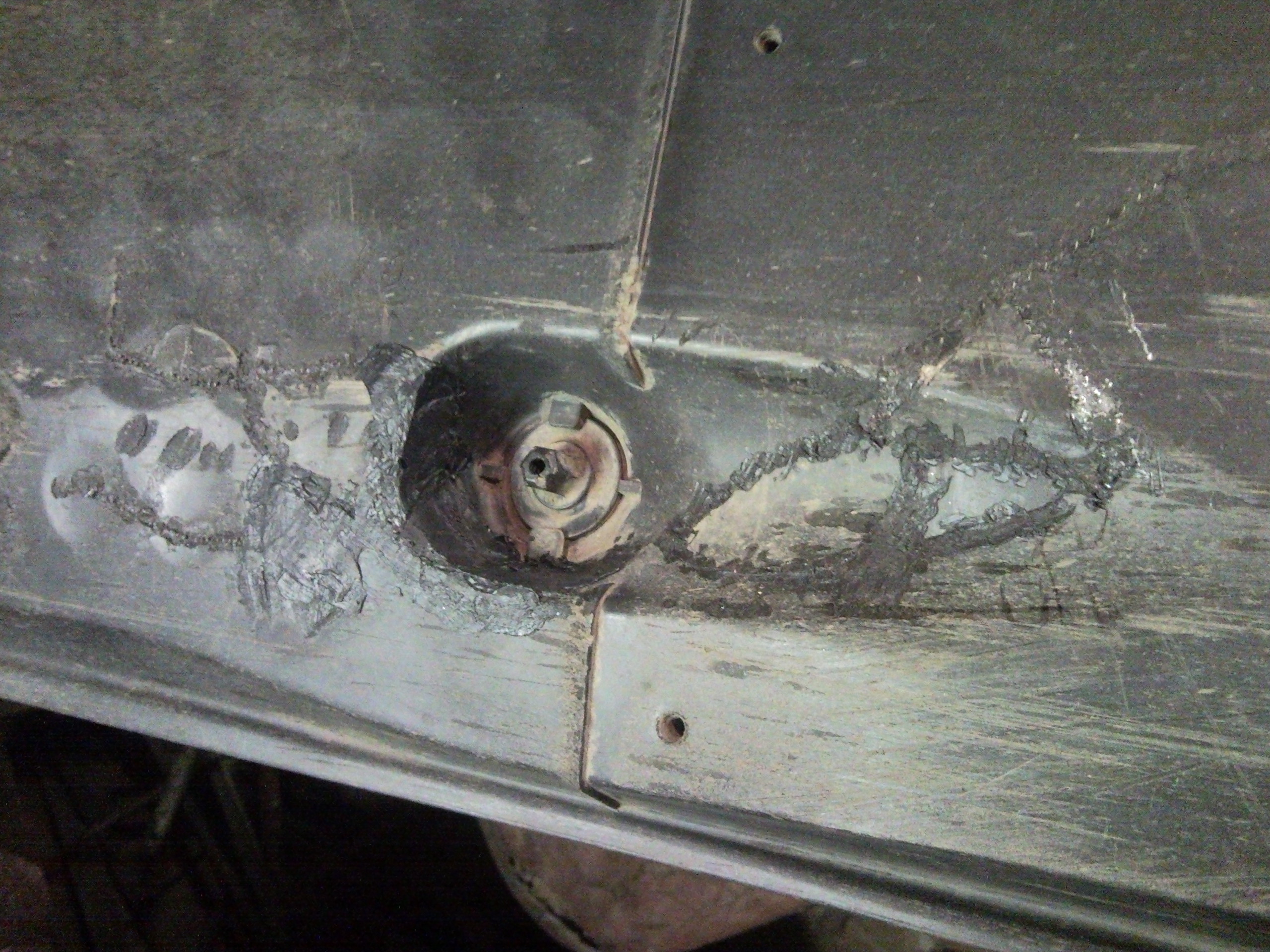

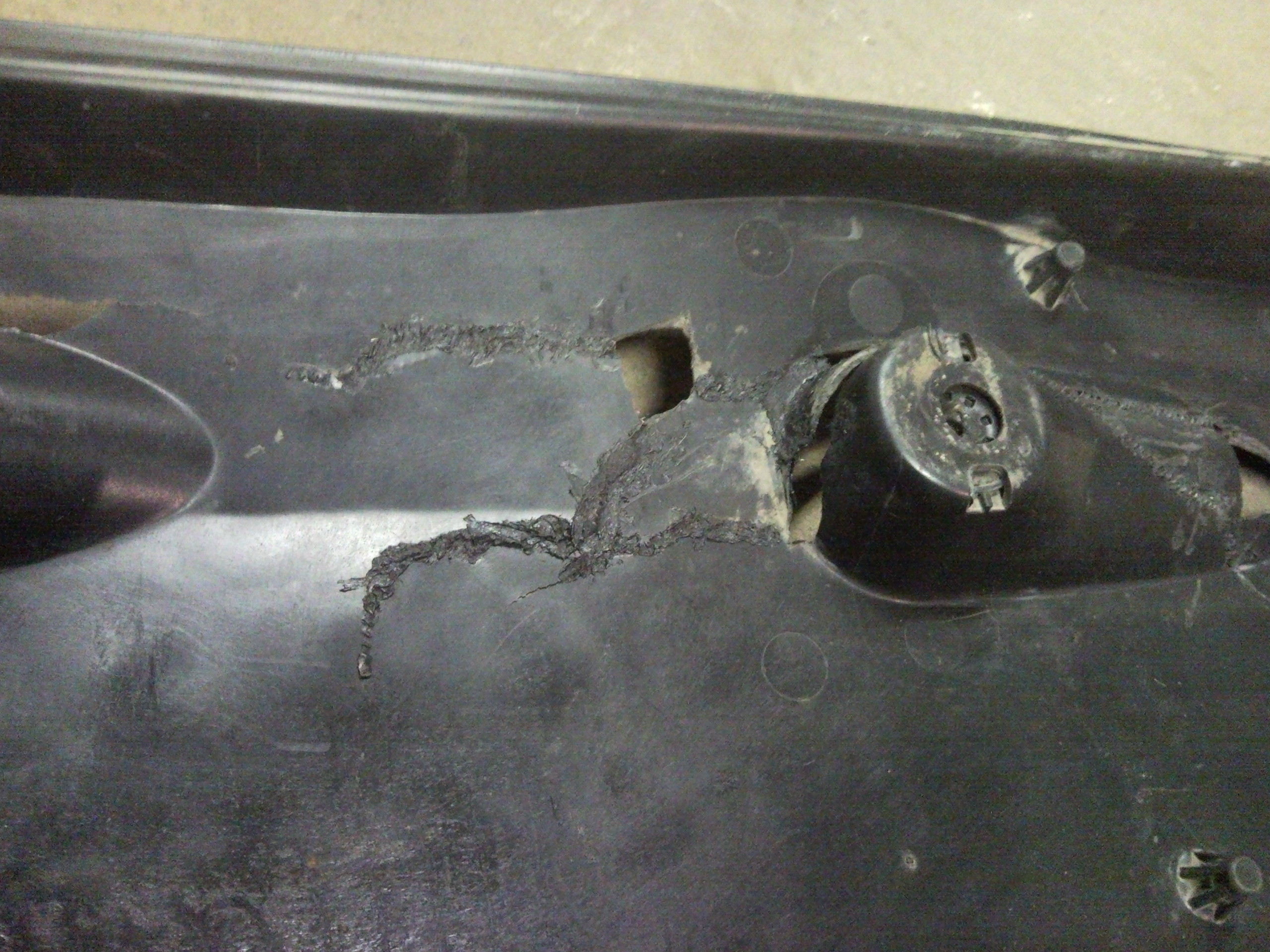

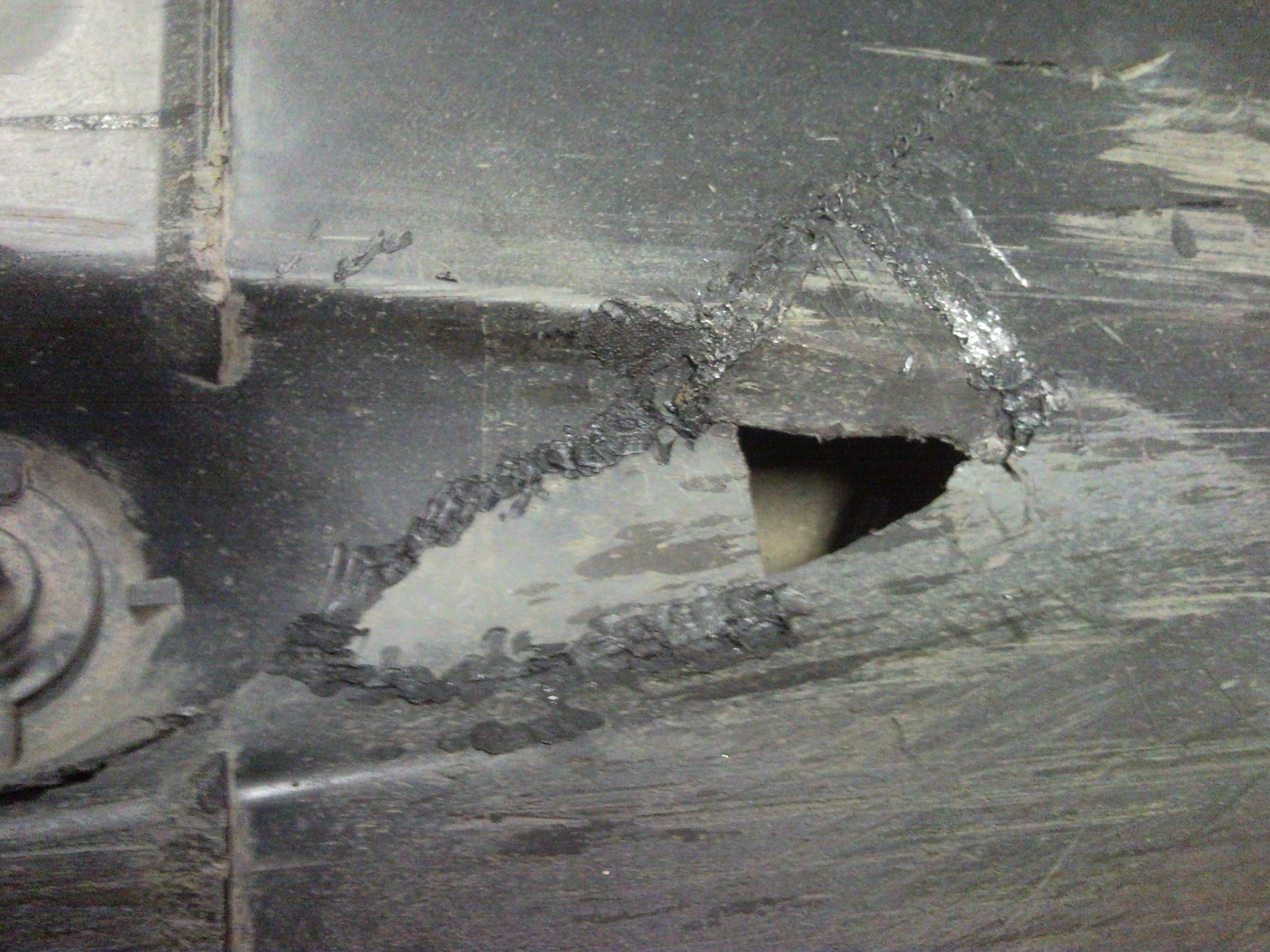

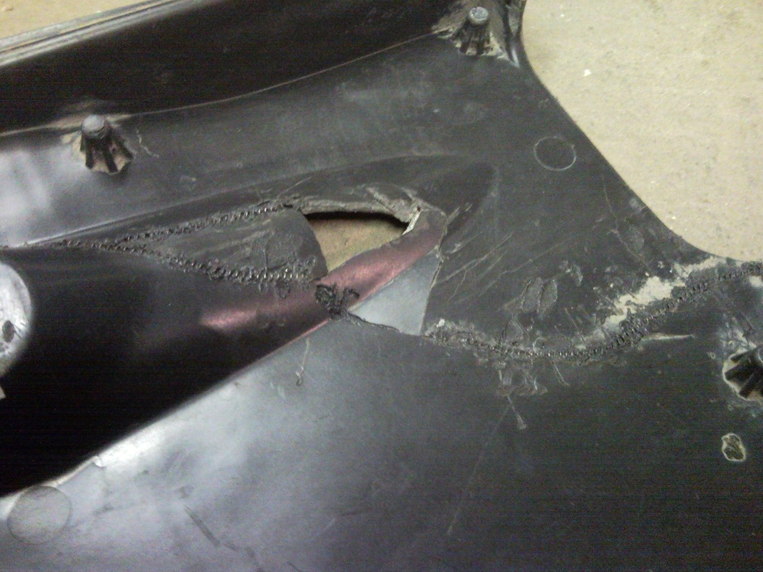

Сообщение vlalex » 25 дек 2014, 21:49

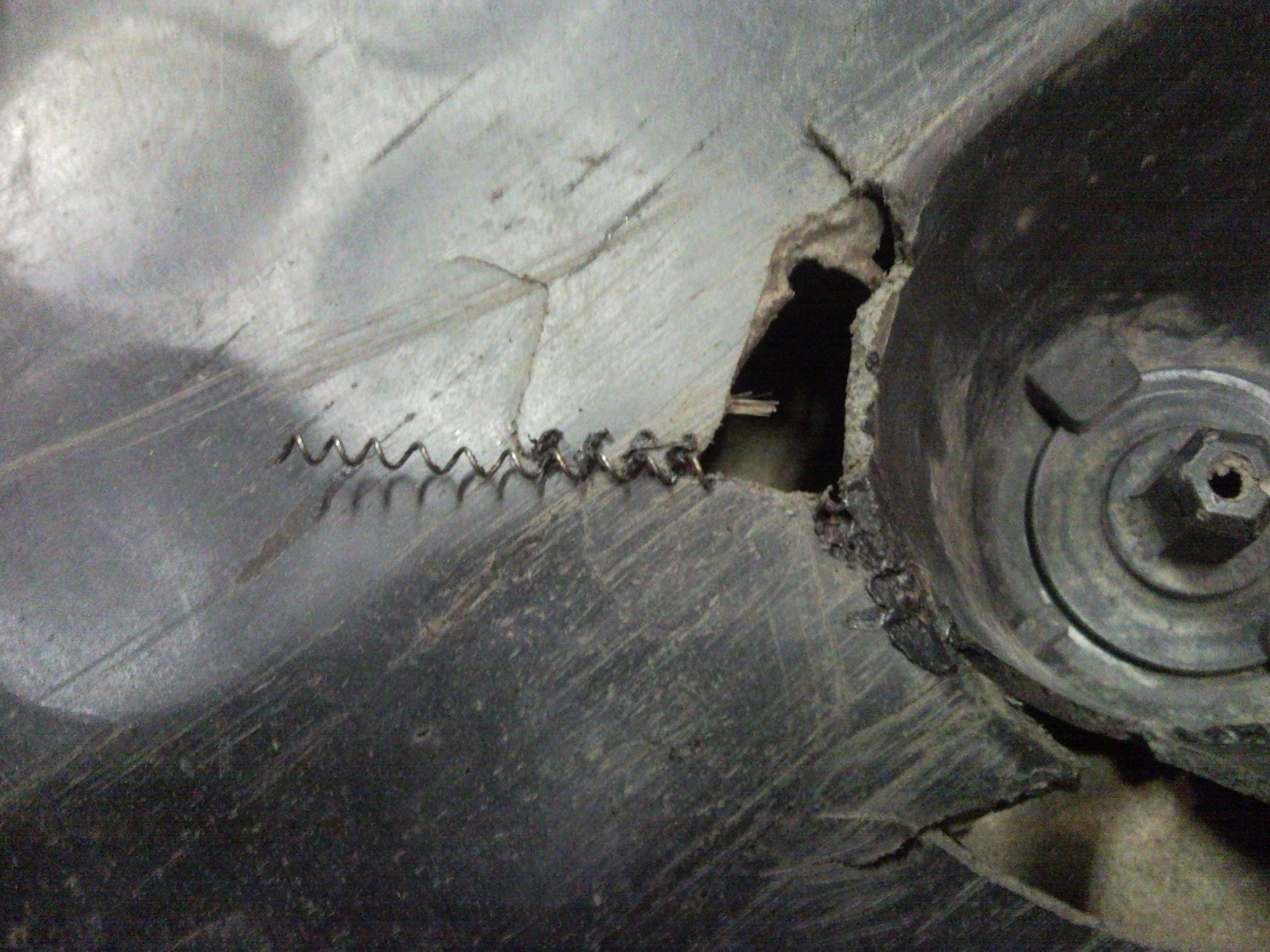

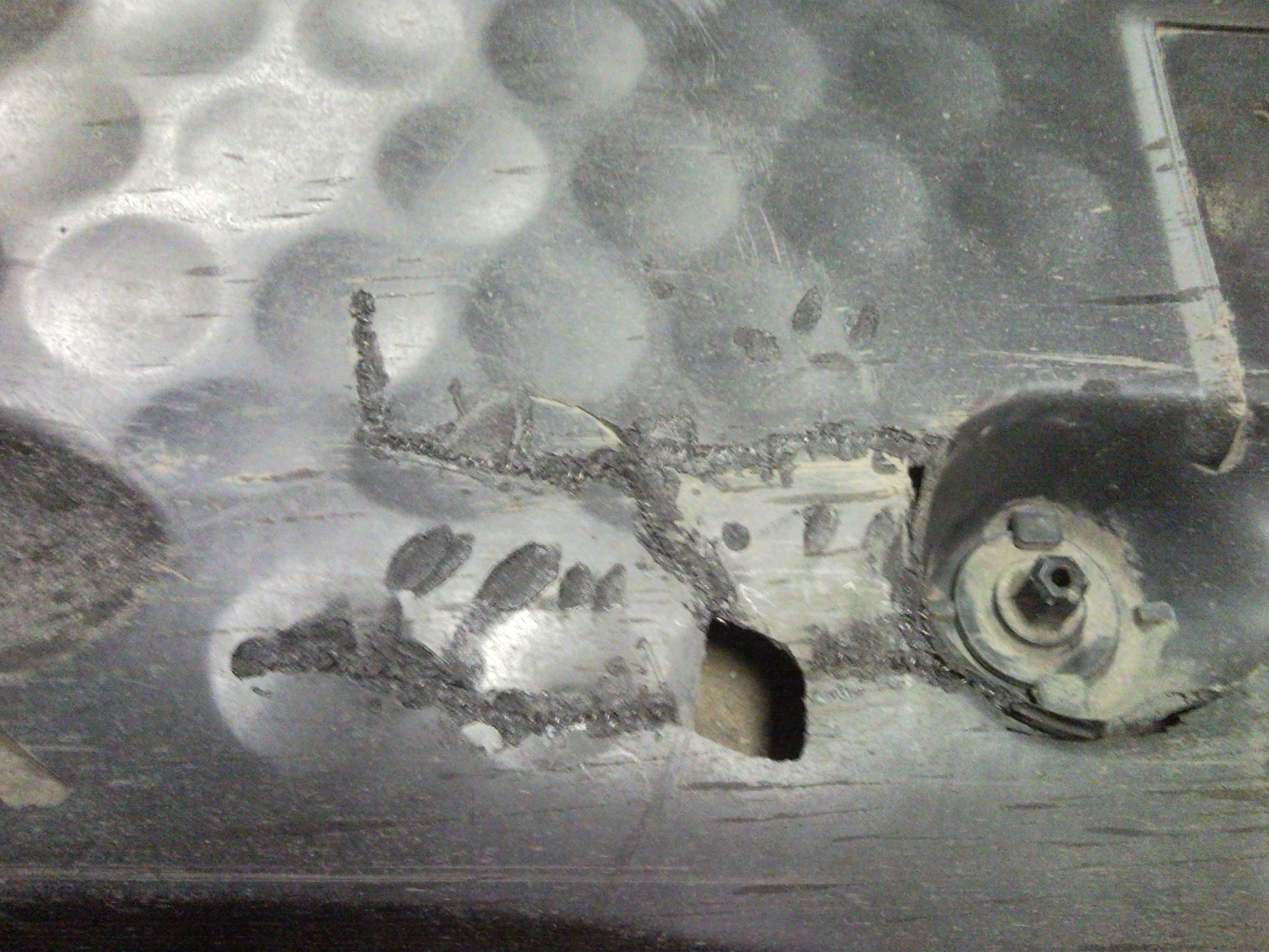

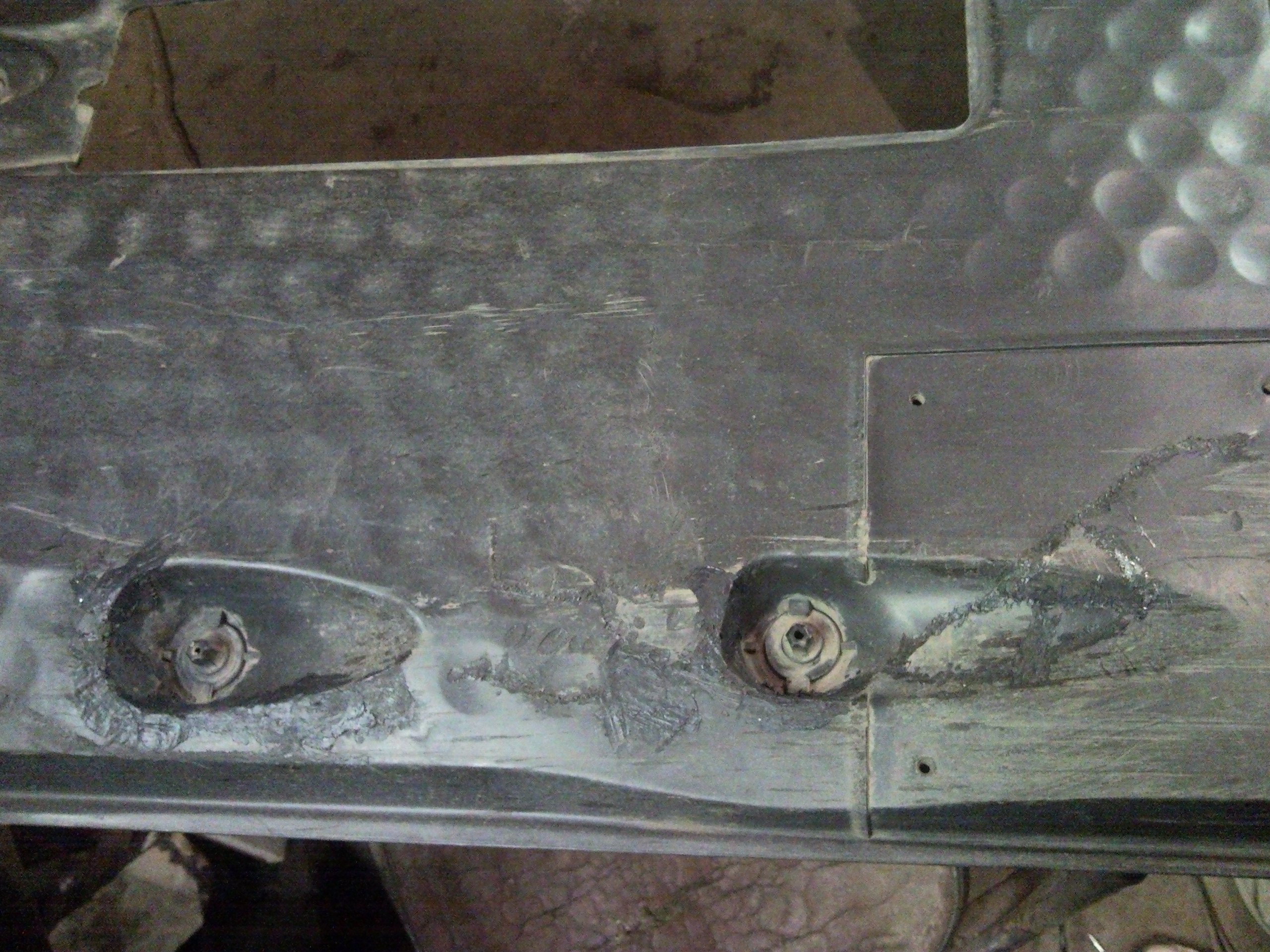

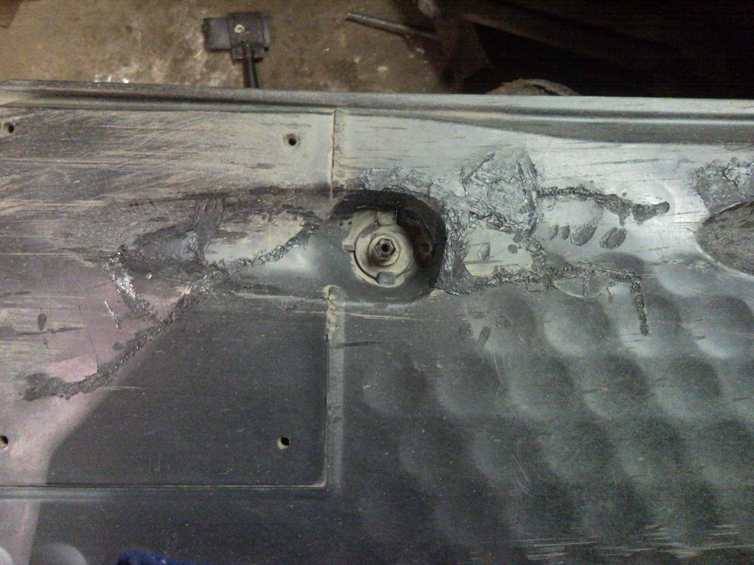

Работа хлопотная, но вроде все получилось, результаты см. по фото. Чем мощнее паяльник, тем процесс легче и быстрее.
vlalex
Сообщения: 499
Сообщение vlalex » 25 дек 2014, 21:51
Если приловчиться таким способом можно паять даже бампера и любую пластмассу. Знакомый восстанавливает колотые бампера таким способом, главное говорит, чтоб все кусочки были сохранены.

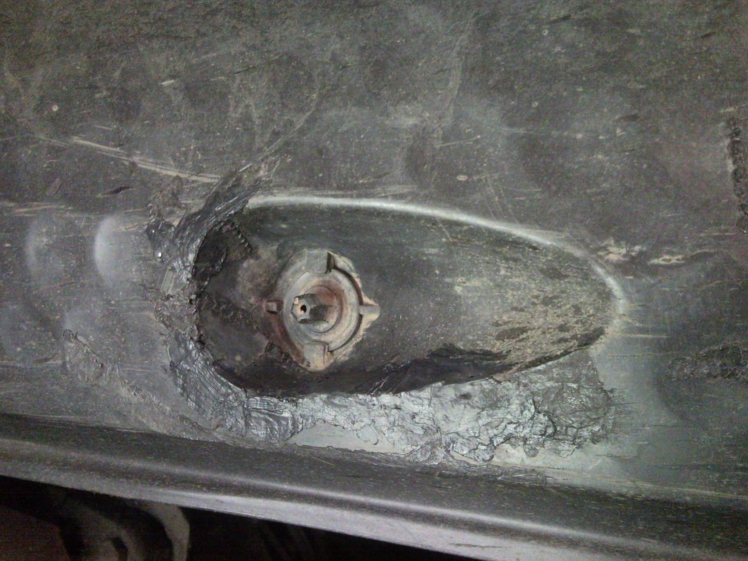

Сообщения: 499
Сообщение vlalex » 25 дек 2014, 21:53

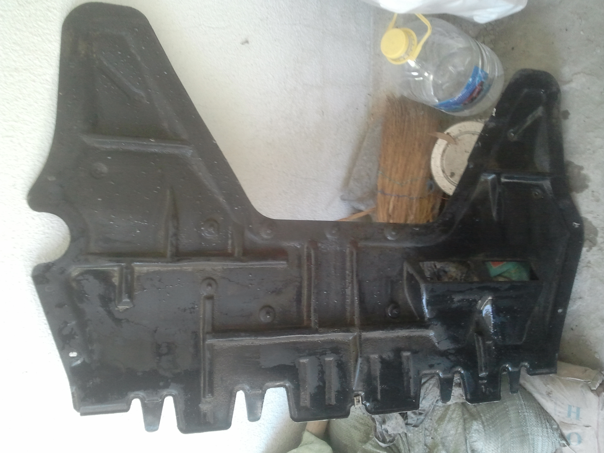

Ну, вот и результат.

Сообщение petrovich an » 26 дек 2014, 13:05
Не проще ли было другую купить,чем с кусочками мудохаться? ;)

Сообщение vlalex » 26 дек 2014, 17:22
Это был эксперимент получится ли без всякого опыта спаять или нет. Результат оказался что все не так сложно, главное терпение.
