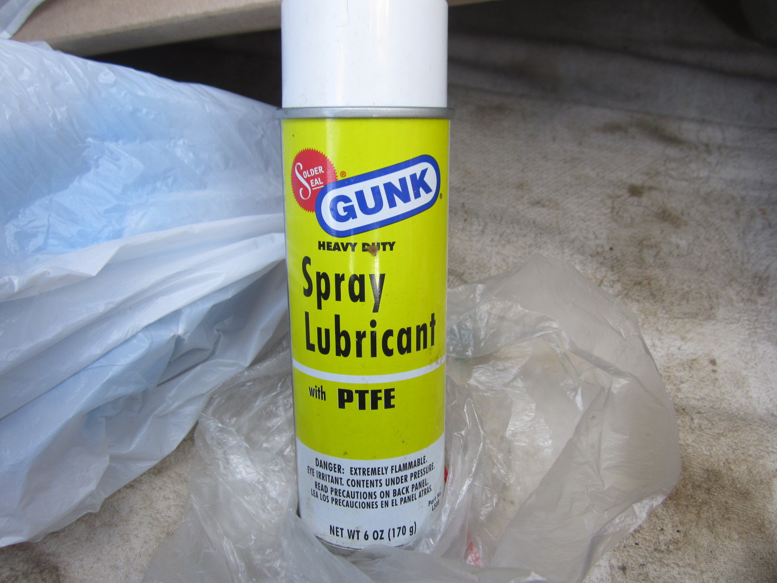

Сообщение Юра Криков » 30 июн 2013, 21:56
Я такой хренью мажу ,предварительно поменяв места соприкосновения пружины с "роликами"
Уж очень моему автосу она нравится :D
