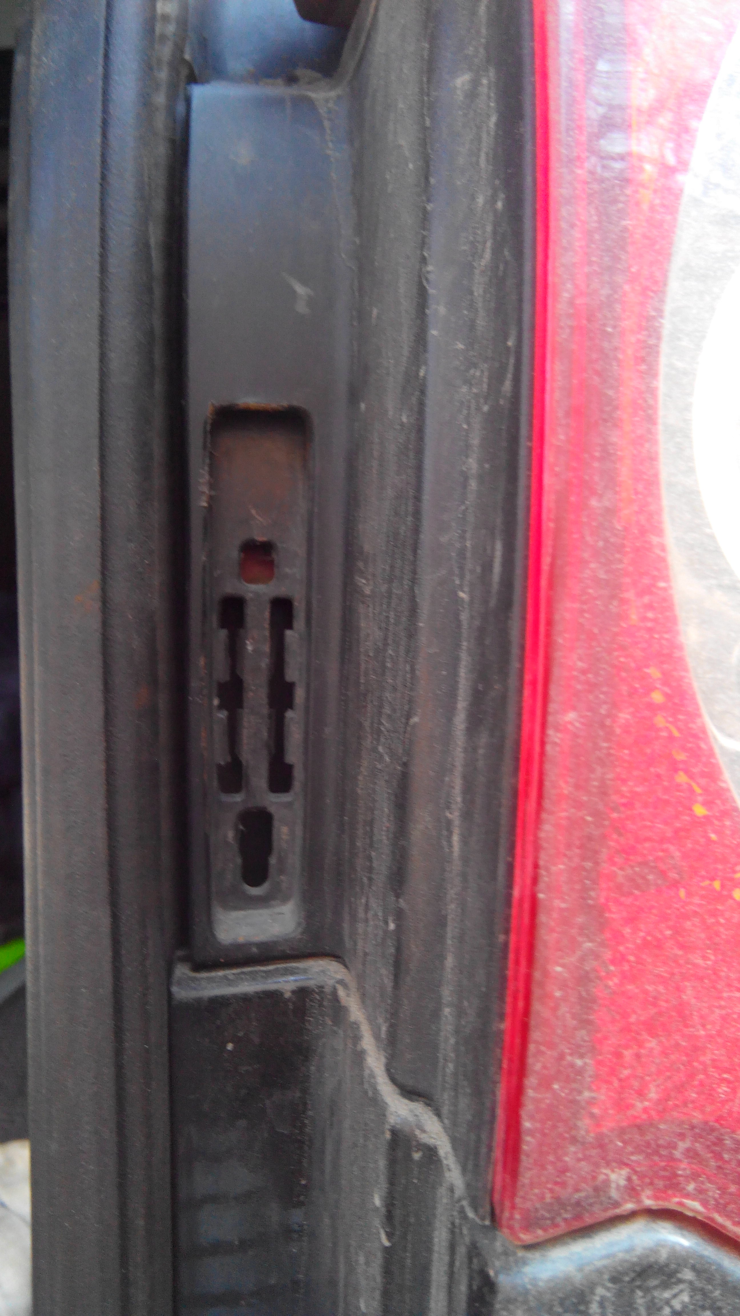

Всем привет.ребяты помогайте.не пойму как снимаются задние наружные фонари на универсале.Поиском нарыл всего понемножку.но как то нехотят люди выдавать эту(тайну)в доходчивом виде.Кто то обшивку снимает.кто то снаружи отвертками ковыряет.Если у грамотных ребят рука поднимется-отпишитесь плиз.Заранее спс.Не люблю что то ломать.

снимать обшивку. все на клипсах металлических. резко сдергиваем ( без фанатизма.) а дальше все сам и увидишь. дергаем перпендикулярно кузову

Под катафотиком рядом с резинкой есть гаечка, дергать не надо.

Ну вот я и добрался до фонариков.ребятки(те которые обшивку снимают изнутри)лечите голову.Ничего внутри разбирать не нужно.Снимаем пластмаску с катафотиком(она в паз к фонарику заделана,ковыряй не боись)откручиваем винтик и тащим на себя немного в сторону.

nikarpos писал(а):Ну вот я и добрался до фонариков.ребятки(те которые обшивку снимают изнутри)лечите голову.Ничего внутри разбирать не нужно.Снимаем пластмаску с катафотиком(она в паз к фонарику заделана,ковыряй не боись)откручиваем винтик и тащим на себя немного в сторону.
Прежде чем советовать лечить голову одноклубникам, нужно разобраться в проблеме. Лично у меня пасик 10-го года и под этим катафотиком нихрена НЕТ! Поэтому смею предположить, что за время производства машины вносились кое-какие конструктивные изменения.

Да не катафотик надо выковыривать, а всю черную накладку с катафотом (снимается она гораздо проще катафота, но сдуру сломать крепежи можно).
Под накладкой пластиковая гайка, откручиваем ее. Потом надо сдвинуть фонарь в сторону и снять с крючков, которыми он цепляется за кузов. Эльза рекомендует пользоваться специальной пластиковой лопаткой. Неумелые жестянщики - "дергатели" :evil: обычно ломают эти выступы. Обшивку снимать нет никакого смысла - даже до разъема фонаря оттуда не доберешься, да и снимается она совсем не просто, и держится отнюдь не только на клипсах. Так что все-таки лечить.
