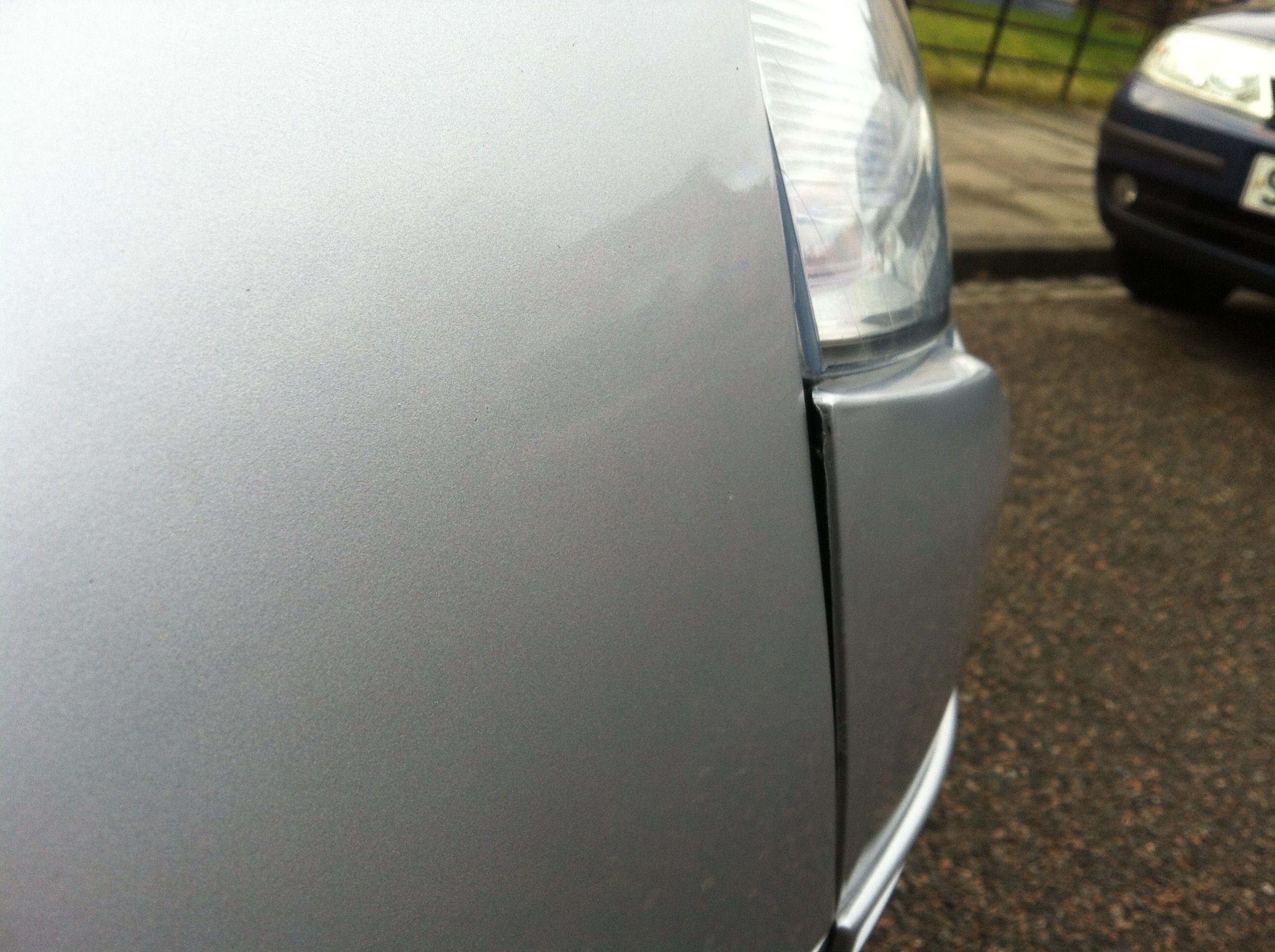

Vsem privet....Vot u menja takaja problema polucilasj pri ustanovki bampera!!!Mucilsja 3 casa,necego ne polucilosj:(((Nemogu prizatj etu castj plotno,nacinaju zakrucivatj gajki vnutri srazu nacinaet vipiratj eta castj kak viditi na foto:(((
Vot taka scelj,kak ejo plotno prizatj mozno????POMOGITE!!!!

А крепления под локером совпадают или правое крыло после ДТП,может усилитель так стоит и не дает?

Сними бампер и смотри что мешает, может винты из пазов вылезли, поэтому и выпирает

Когда вставляешь бампер , нужно попасть в шпильки , которые заворачиваются заветными гайками+ плюс по бокам защелкнуть бампер! Вы это сделали?? гайки внутри бампера завернули?

У меня так же торчит бампер...смотри крепления именно в этом месте, скорее всего сломано.

Бампер неправильно изначально установили нужно защелкивать по бокам и не забыть насадить на шпильки внутренние, другого там быть не может! ;)

Недавно прое***ли гайку при снятии бампера ( незнаю куда она укатилась :D ) так вот в этом месте бампер и дышит! :D

У меня на ответных креплениях поломанные части, поэтому и торчит :(

А бампер снимался? или прижал чего?

Takaeze fignja i s drugoj storoni u menja,gajki vse nameste,i zakrucini!scego nado nacinatj prezde vsego pri ustanovki bampera???S bokovih kreplenij i shpilik???

Da bamper snimalsja.

Ja snjal opjatj bamper:( vstavljanu shpiljki,a vot k krilu nemogu ego zastignutj :( kak ja ego ne tolkaju,on ne zasjolkivaetsja :( :( :( :( ne s odnoj ne zdrugoj storoni!!!!!

а пластиковые направляющие на месте?:

da na meste,ja dumaju cto pod FARAJ napravljajuscija ne dajot i otpiraet bamper!!!

koroce u menja ne cego ne polucilosj:(Slomal bamper pod faroj:(realjno slomal,trescina ot fari do reshotki perednej:)Russkij TUNING :D teperj nado novij bamper pokupatj.Novij gruntovinij bamper £88.00+£150 za pakrasku i ustanovku:)Ja zivu v UK ceni v funtah sterlingah.
