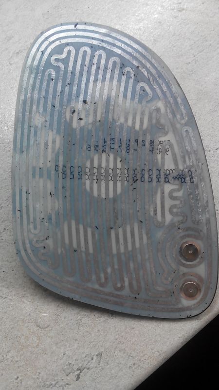

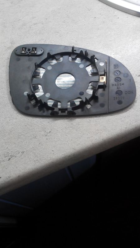

Сообщение yurok » 10 июн 2014, 08:36
Недавно сам столкнулся с такой же проблемой. Почитал данную ветку, разобрал, починил.
Для тех, кто боится что-нибудь сломать, сфоткал процесс.
1. зеркало снимается руками! Без каких-либо доп. инструментов. Устанавливаете зеркало в крайние положения "вниз" и "внутрь". Потом можно подобраться пальцами снаружи снизу, при этом слегка вдавливая стекло сверху.

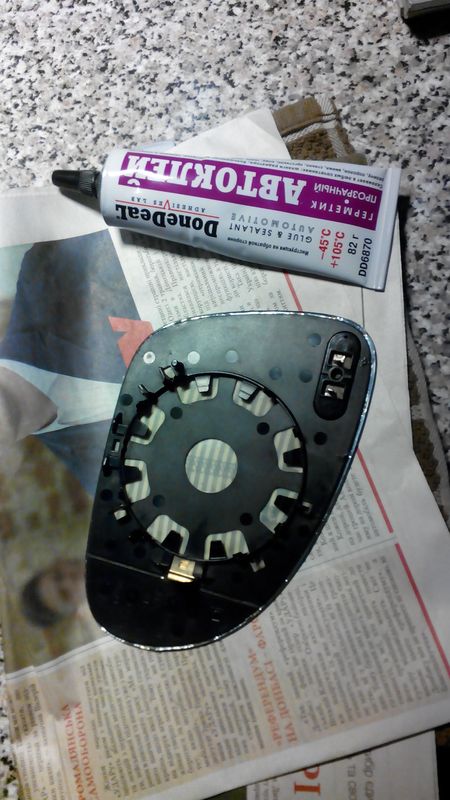

2. выбор клея/скотча - дело сугубо индивидуальное. Поначалу подыскивал на авторынке скотч 3М. Потом плюнул на эту затею. Купил обычный автомобильный клей (см. на фото), приклеил и забыл. Основные требования при выборе: водостойкость, стойкость к температуре, эластичность (чтобы не треснуло стекло при перепадах температур).

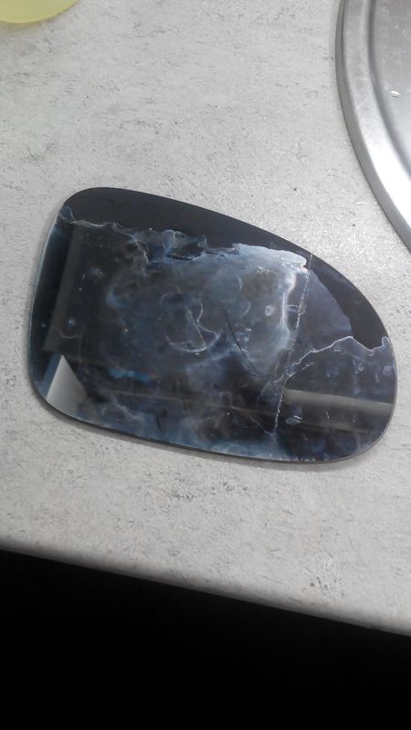

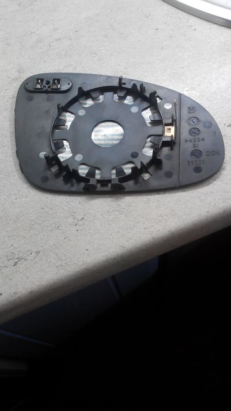

3. Стекляшка моего зеркала держалась сверху на тоненькой полоске 2-стороннего скотча, которым приклеено зеркало к .

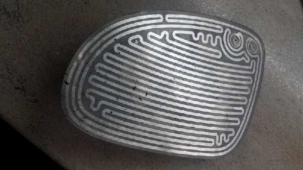

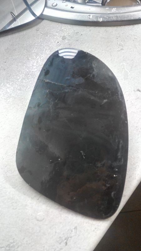

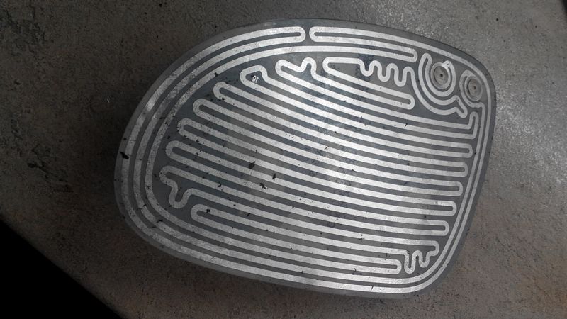

4. После того как отклеил стекло, полностью удалил остатки старого чёрного скотча. Надо сказать, что с нагревательного элемента полностью удалить остатки клея от "родного" скотча так и не удалось. Пробовал этиловым спиртом, растворителем. Изопропилового спирта найти не смог. В результате забил и приклеил на него. будьте осторожны при удалении остатков "родного" скотча, чтобы не повредить токоведущие дорожки нагревательного элемента.
П.С. После данных манипуляций была возможность сравнить нагрев "родного" и модернизированного зеркала. Утром включил подогрев зеркал, чтобы просушить их от росы. переклеенное зеркало высрохло быстрее, чем на "родном" скотче.
Склеенное зеркало и сам клей
нагревательный элемент (после удаления чёрного скотча)
еще фото
"родной" чёрный скотч
кронштейн зеркала
Само зеркало со следами остатков клея (чёрная полоска)

yurok писал(а):полностью удалил остатки старого чёрного скотча
- зачем, можно повредить и зеркало и подогрев. Предположу что это проставка которая ни на что не влияет, а клеить на нее удобнее и крепче, еще не известно как клей реагирует с лаком подогрева, скорее всего разрушает. Я не снимал и подогрев работает одинаково с обоих сторон.
