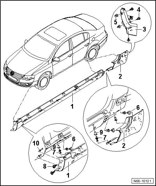

Сообщение Димон178 » 17 май 2013, 00:38
Указаниеt На рисунках изображена левая сторона автомобиля. Работы с правой стороны выполняются аналогично.
t Следует учитывать некоторые различия в конструкции расширителя порога в зависимости от комплектации модели.
1 - Передний расширитель порога
q Снятие:
– Осторожно разблокировать фиксаторы -6- крепления расширителя порога с помощью клина -3409-.
Указание
Фиксаторы закреплены очень плотно, соблюдать осторожность.
q установка:
– Перед сборкой проверить целостность фиксаторов. Заменить поврежденные детали.
2 - Задний расширитель порога
3 - Облицовка порога
4 - Винт
q 3 шт.
q Момент затяжки: 1.5 Нм
5 - Распорная вставка
q 3 шт.
6 - Пистон
q 12 шт.
7 - Заклёпка
q 5 шт.
8 - Винт
q 2 шт.
9 - Втулка
q 12 шт.
10 - Распорная вставка
q 2 шт.
Passat B6 1.9 tdi BXE OoWoO
Жигулятор 2106
прицеп ЛАВ
Мотоблок НЕВА
Димон178
Сообщения: 292
Re: Снятие порогов и тд...
Сообщение Димон178 » 17 май 2013, 00:53
Снять заднее колесо,подкрылок,облицовка порога(3),расширитель порога(2) и порог(1)-такая последовательность. Пистоны практически одноразовые а так же желательно поменять резиновые вставки(9) под пистоны т.к при съеме рвутся

Сообщение king007 » 25 май 2013, 16:58
Димон178 писал(а):Указаниеt На рисунках изображена левая сторона автомобиля. Работы с правой стороны выполняются аналогично.
q Снятие:
Указание
q установка:
4 - Винт
q 3 шт.
q 3 шт.
6 - Пистон
q 12 шт.
7 - Заклёпка
q 5 шт.
8 - Винт
q 2 шт.
9 - Втулка
q 12 шт.
q 2 шт.
это схема снятия порогов????
VW Passat B6 2.0 FSI BVY
king007
Сообщения: 445
Зарегистрирован: 28 июн 2012, 12:50
Откуда: Нальчик, КБР
Сообщение Димон178 » 25 май 2013, 20:48
йа,йа. Это для наглядности,что бы лишнего не наломать. :) Сложно? :?

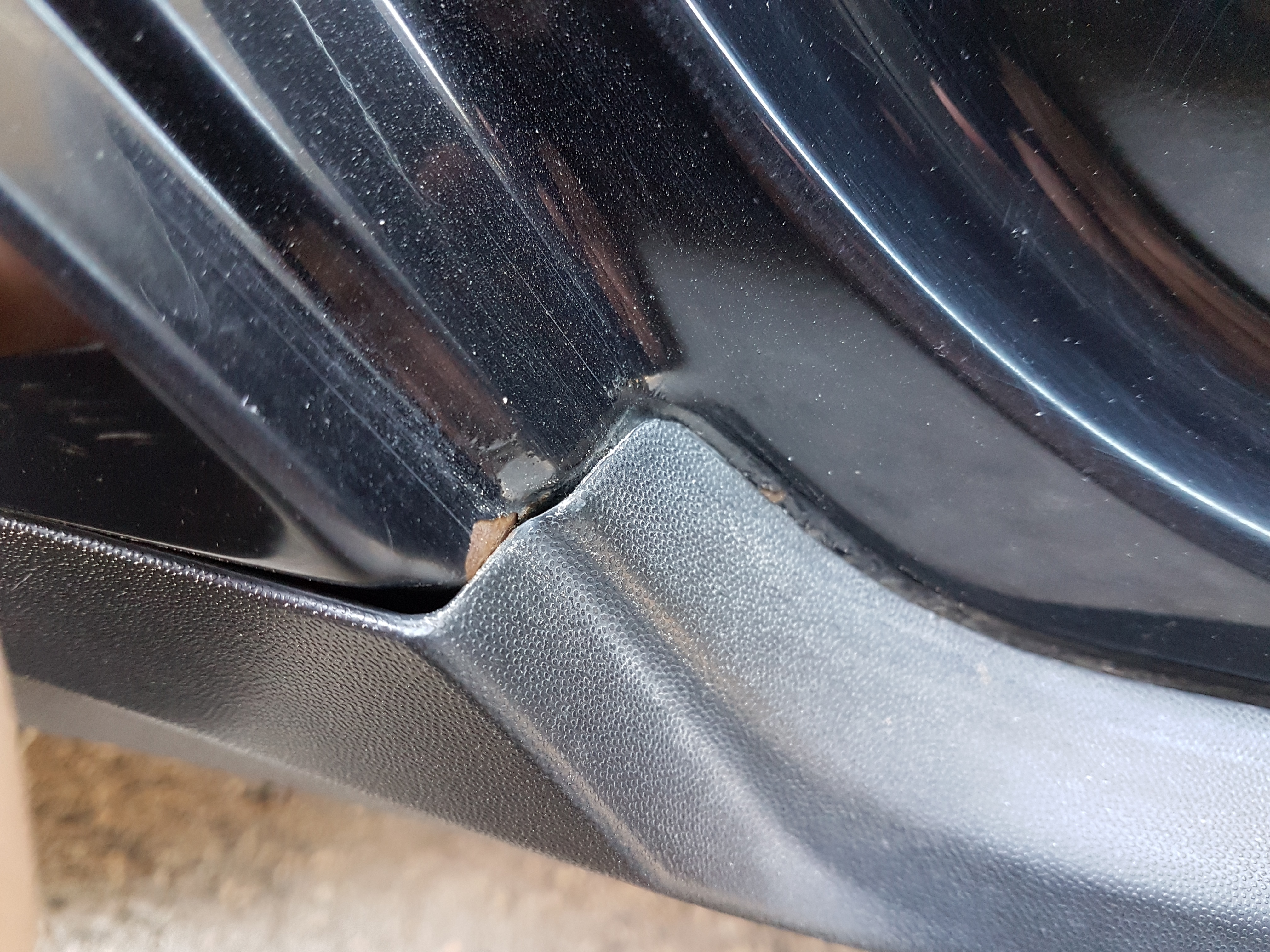

Сообщение SmashMix » 01 май 2019, 11:37
Garry писал(а):Имхо - не надо трогать НП в принципе. Там с завода так всё качественно и ровно сделано и сами пороги хорошо покрашены + оцинковка что трогать их стоит только при необходимости ремонта... :yes:
Не нужно трогать в принципе ничего, что не сломано.. Но вот у меня например появилась ржавчина на обеих сторонах. Постараюсь объяснить где именно. Открываете задние двери, смотрите на скобу от замка на кузове авто, опускаете взгляд вниз до порога. Там где порог соприкасается с лкп у меня по маленькому рыжику с обеих сторон :evil: Чтобы качественно их заделать нужно снять пороги, а их как оказалось снять не так просто. Я имею ввиду снять то всё можно, но вот где раздобыть потом клипсы..
С правой стороны
