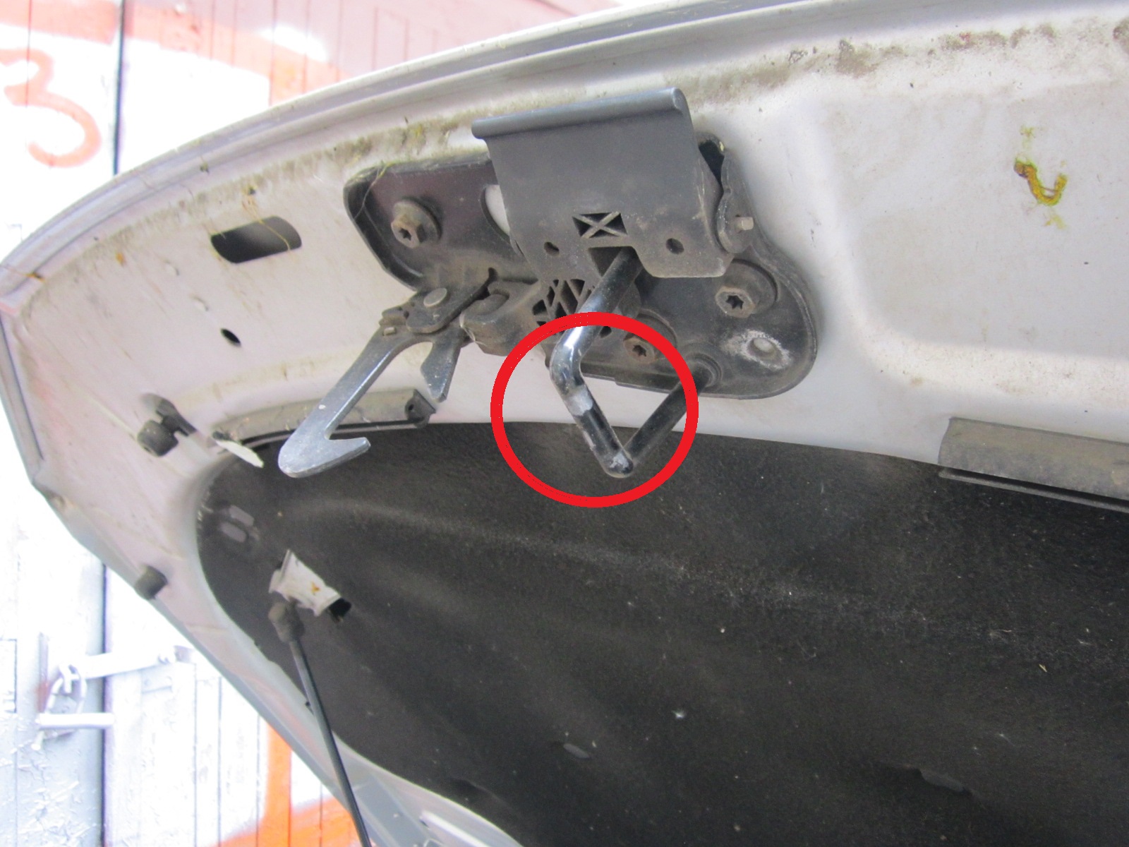

У меня тоже краска стёрта на петле капота , хотя автос не бит , но только краска! :
Чтобы понять в какую сторону что и как крутить так нужна выработка конкретная ( на петле капота) .
Вариант помазать маркером петлю,далее закрыть-открыть капот, и глянуть куда двигать капот ,ну или замок.

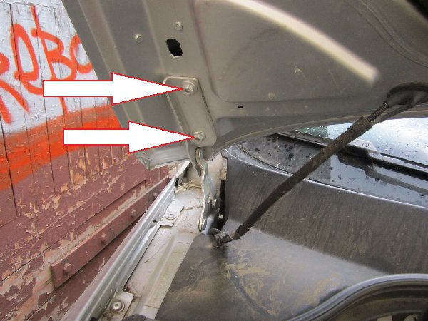

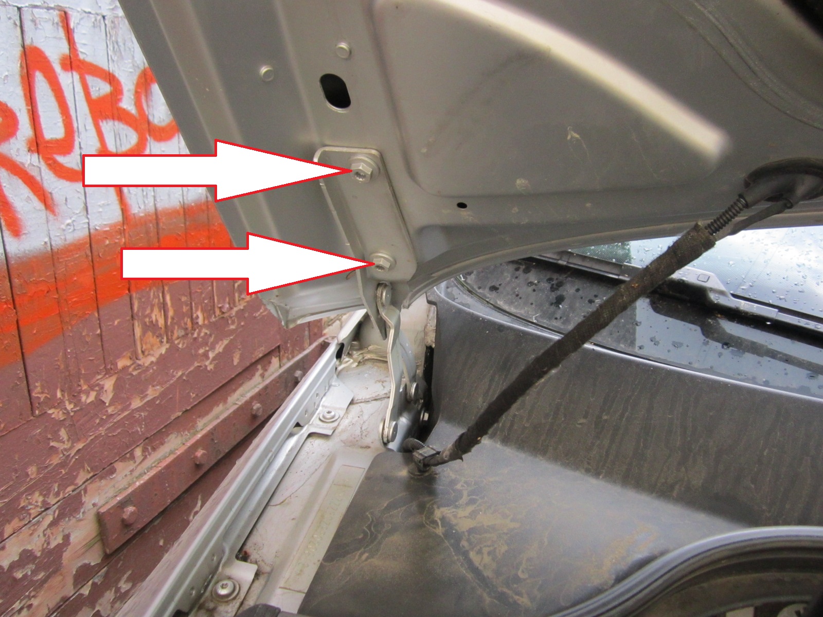

МоНо , если не правильные капотнокрыльные зазоры , порегулировать вот этими блотами (стрелы),слева и справа, :

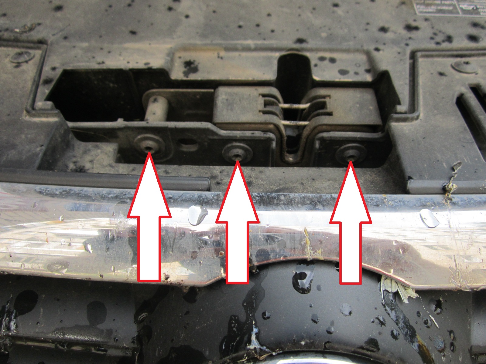

Так же можно порегулировать сам замок , "звёздами" :
