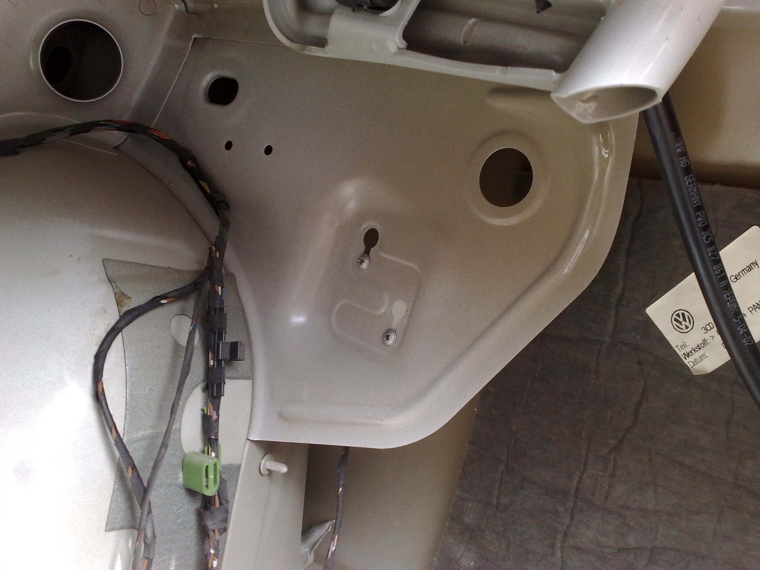

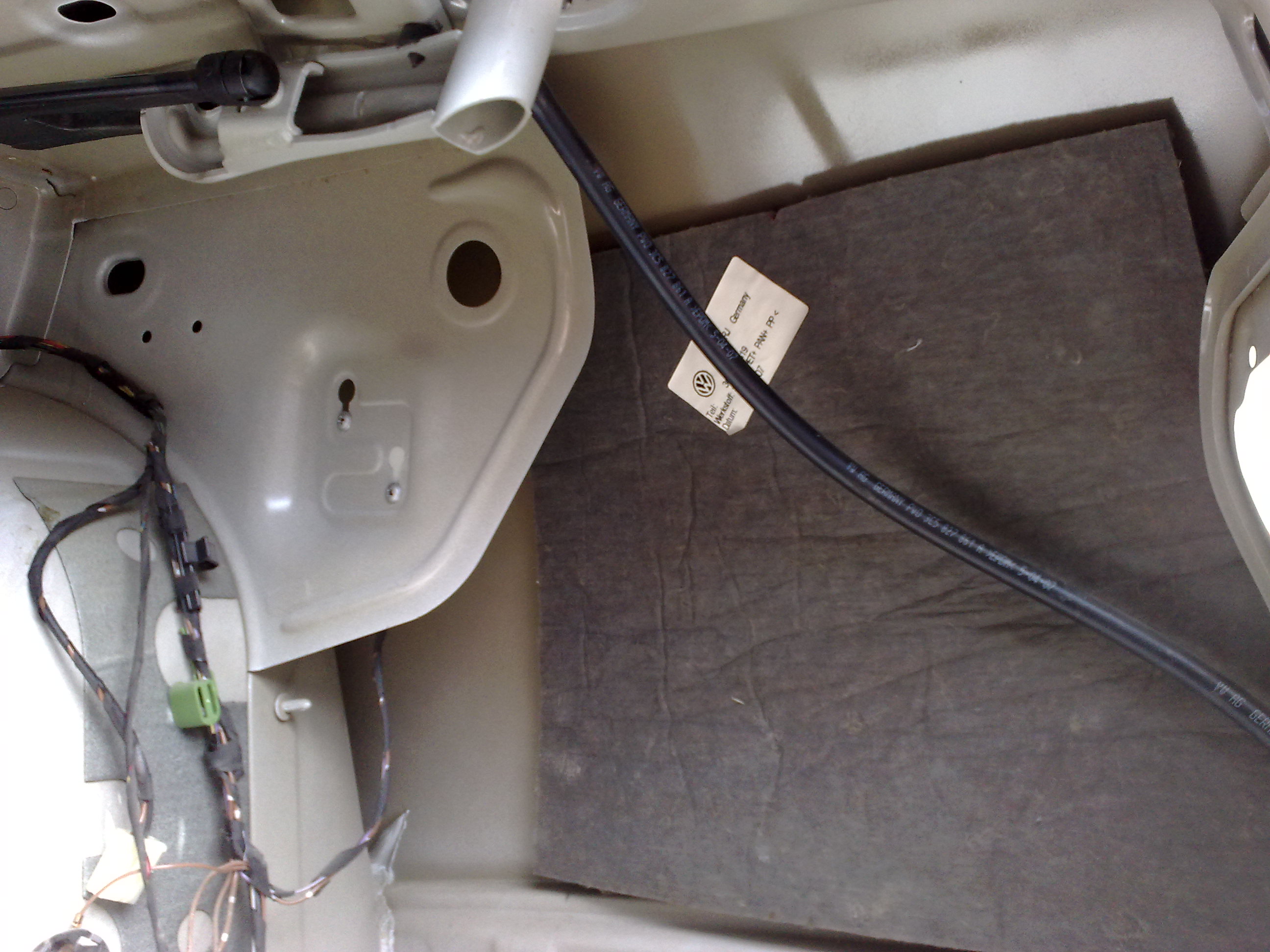

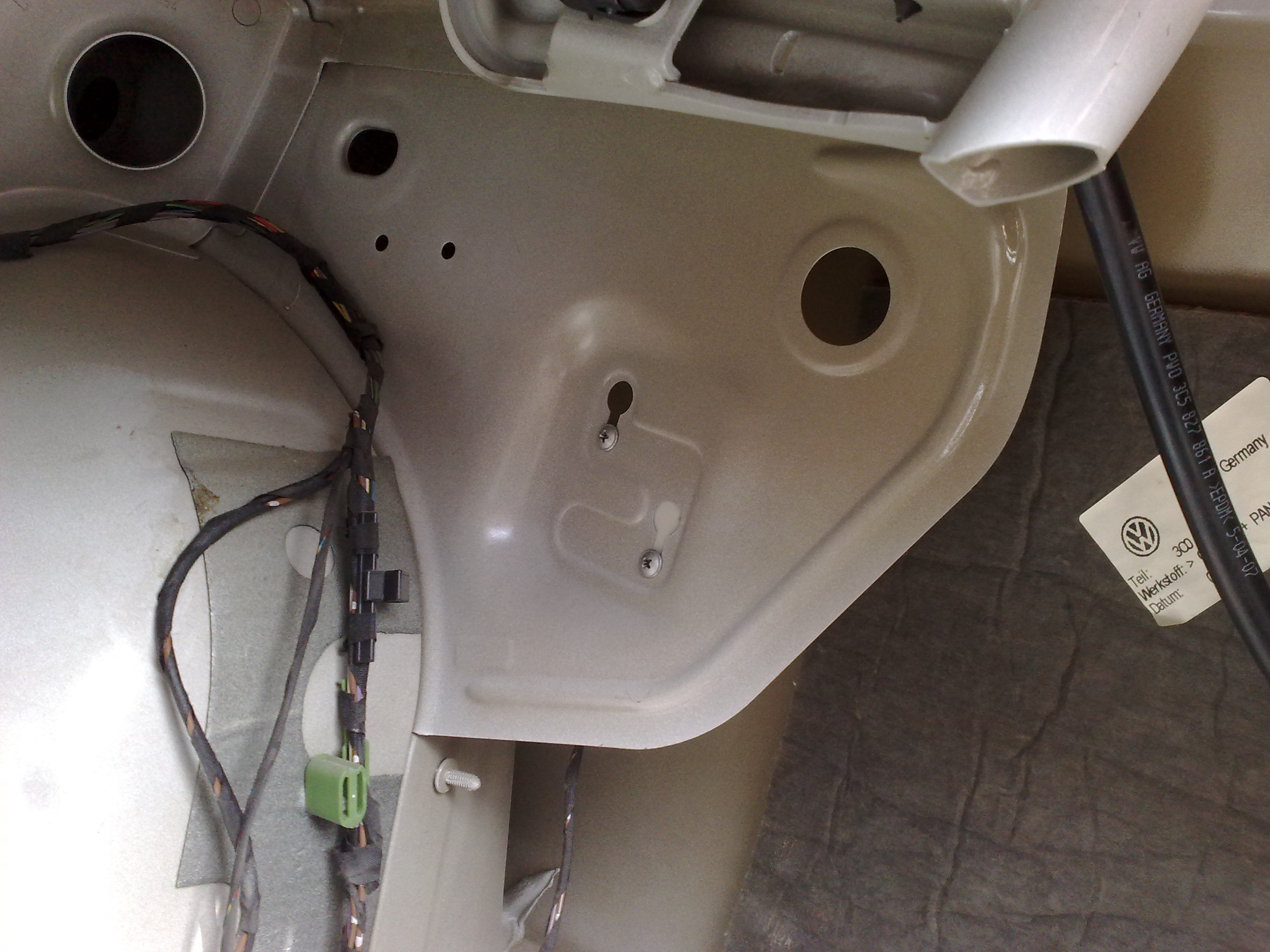

Видел одну тему по этому вопросу, но ничего из той темы не помогло. Багажник, после дождя или мойки, как ванна наполненная водой. вода под правой обшивкой и в днище у запаски. водоотводы чистил, не помогает. уже не знаю, что делать.
Фото прикрепил, может что заметите.
2007 B6 2.0 fsi

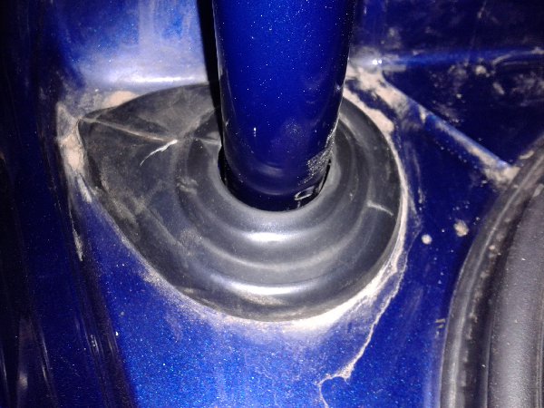

Сообщение Uranus » 23 июн 2013, 21:17
У меня тоже вода попадает в багажник. Проблема в уплотнительных резинках, под них вода подтекает. На фото они помоему тоже не в лучшем виде. На exist.ru примерно стоят 500-700 руб пара. Называются они: втулки багажника, код: 3c5 827 359c.

Сообщение Uranus » 23 июн 2013, 21:19
nomak1332 писал(а):
Просто хочу убедиться, а то эти резинки 500 руб штука стоит)
Приподнимите резинку, если там грязь или влага, то проблема именно в них.

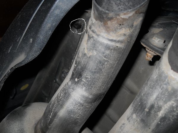

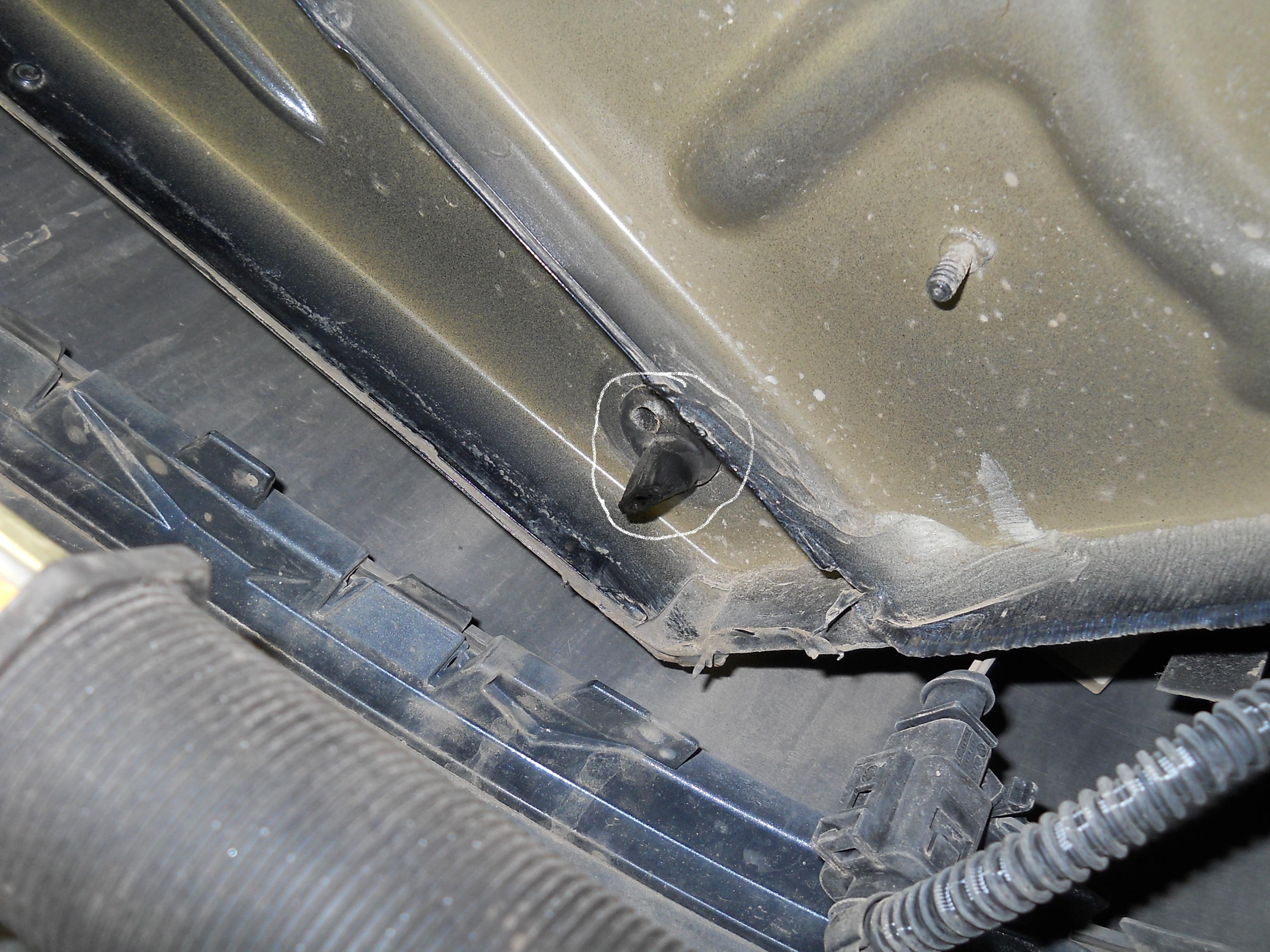

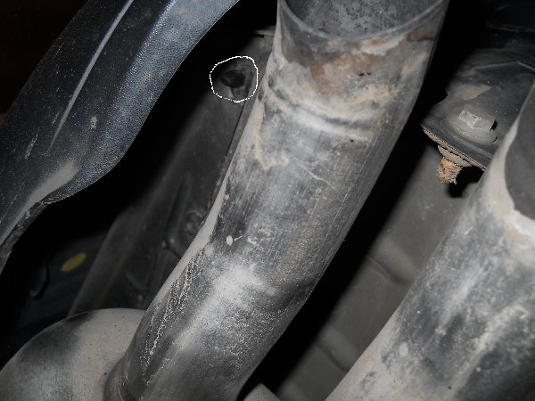

Не надо ничего менять, мыть надо. Обыкновенная грязь, отмоется даже без мыла. На фото машины снизу указаны места где трубки выходят из кузова. На первых фото хорошо видны сами дренажные трубки (фото 1 и фото 3).

Я поменял втулки дне 10 назад. За это время было несколько сильных дождей. Воды в багажнике у меня больше нет.
P.S. Перед заменой втулок для начала убедитесь что проблема именно в них(плотно ли они прилегают и количество грязи под ними)
Трубки уже несколько раз чистил, не помогает.

Сообщение Юра Криков » 05 июл 2013, 21:34
nomak1332 писал(а):Трубки уже несколько раз чистил, не помогает.
Дружище , сдёргиваешь только верхнюю часть трубки и проволочиной (я делал антеной от рации) протыкаешь до "упора" - так делали?
Надо чистить именно места выхода дренажа из кузова.

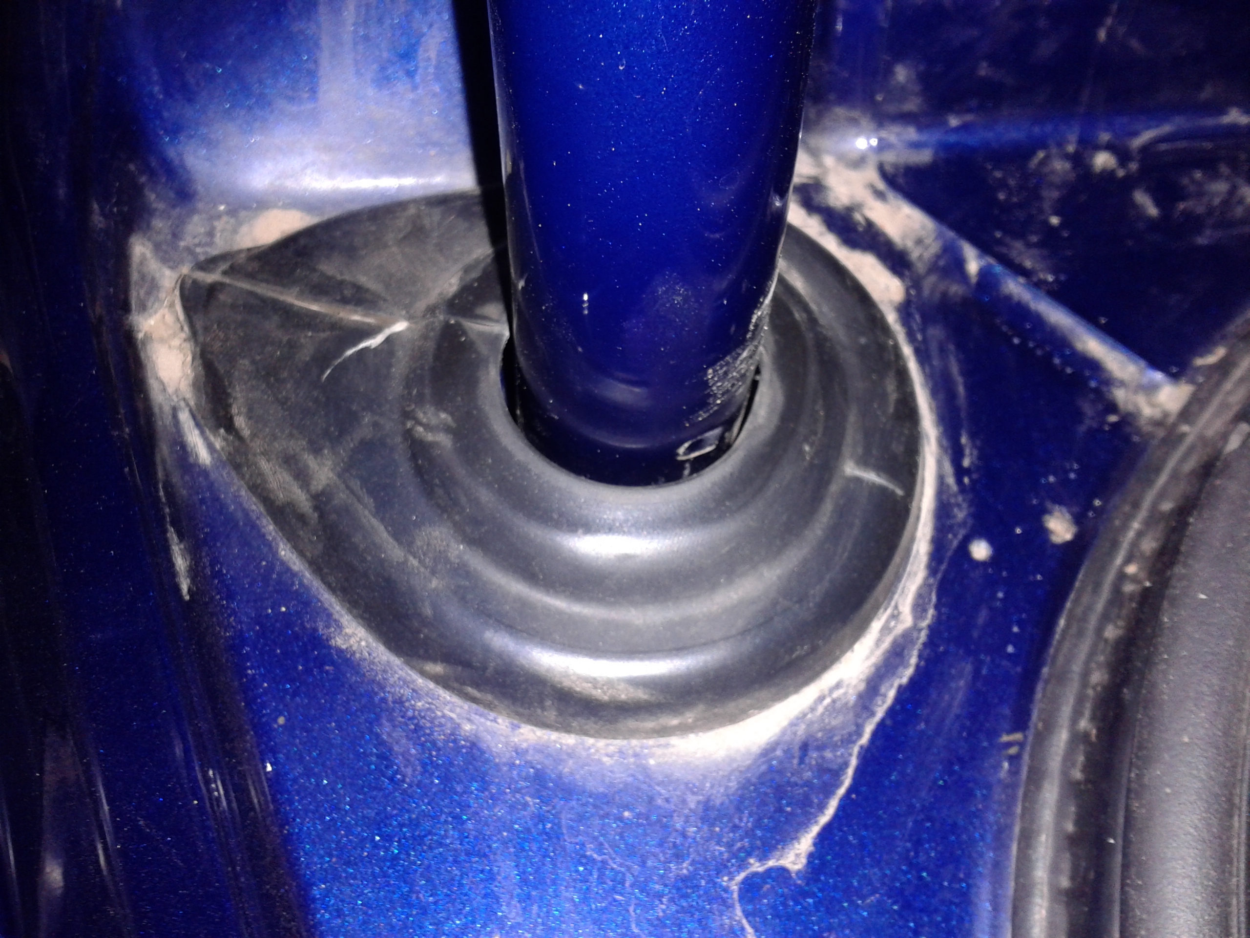

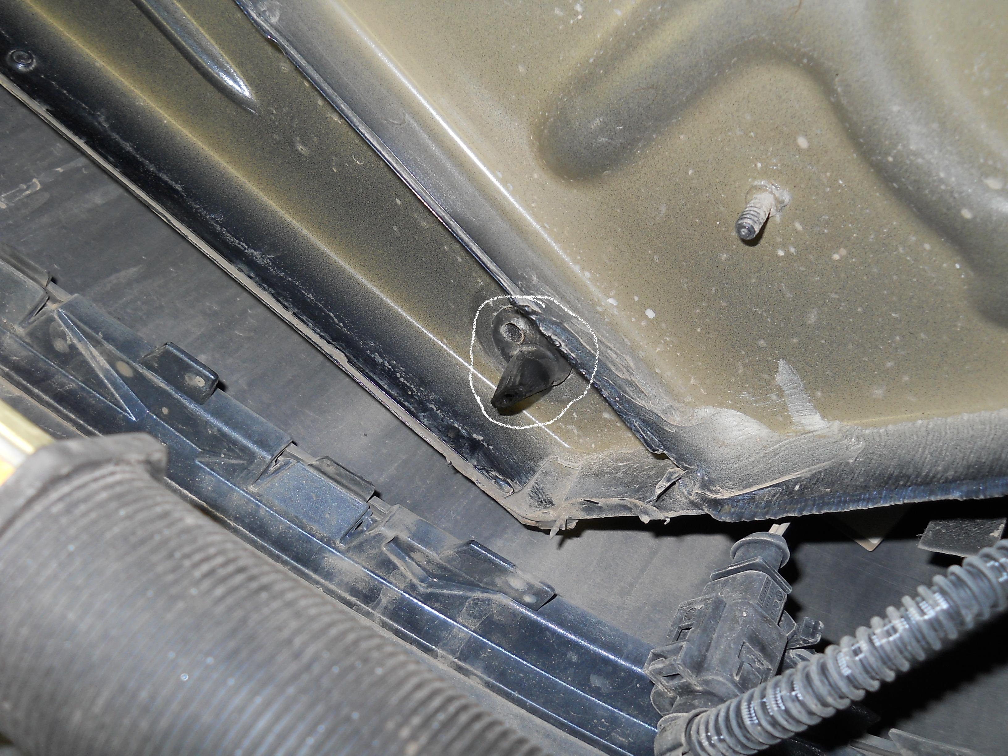

Сообщение Uranus » 06 июл 2013, 13:16
Vasily_b6 писал(а):Че за втулки? Уплотнители где шланги соприкасаются с кузовом? Сверху!?
Вот эти штуки:

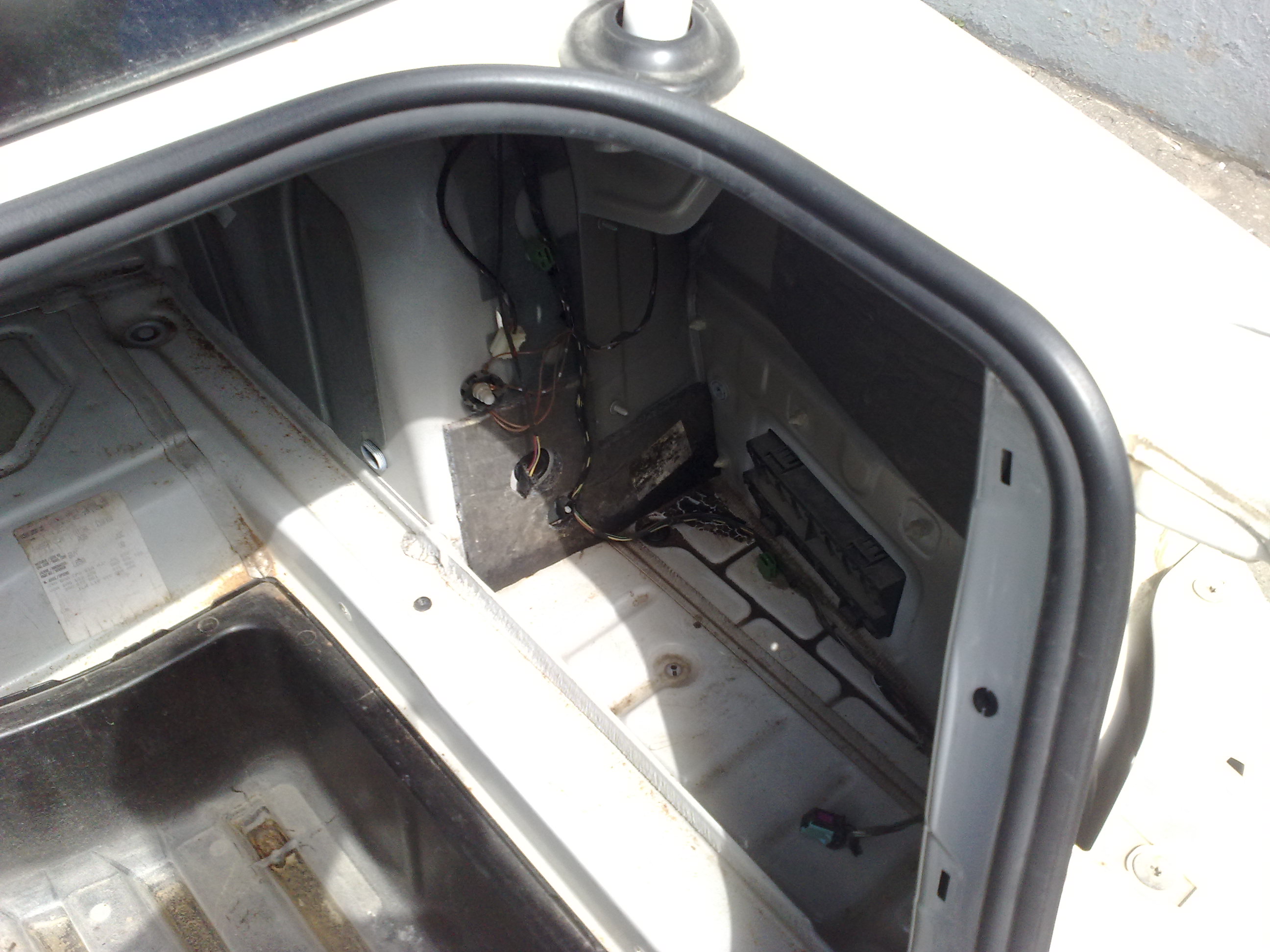

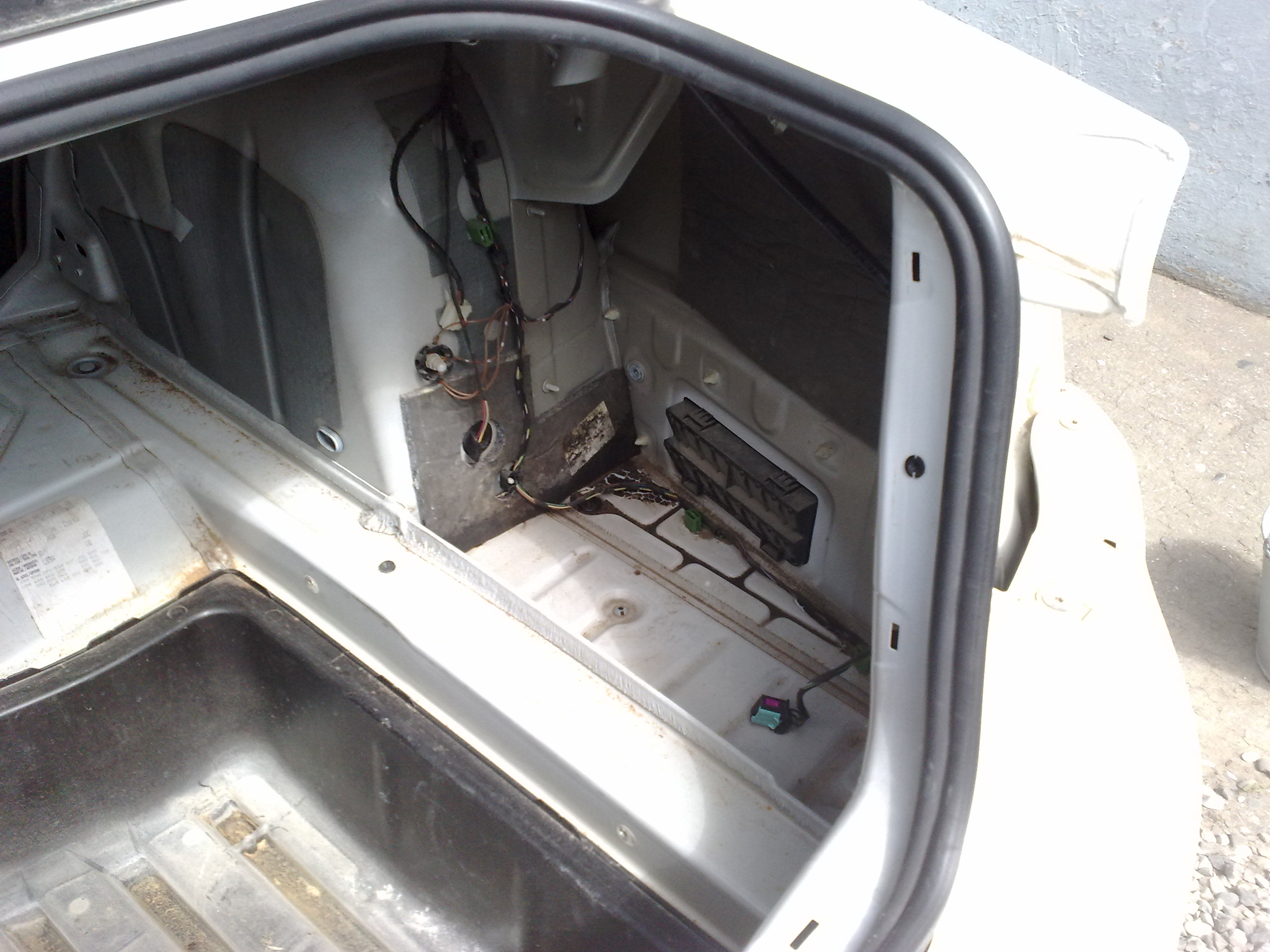

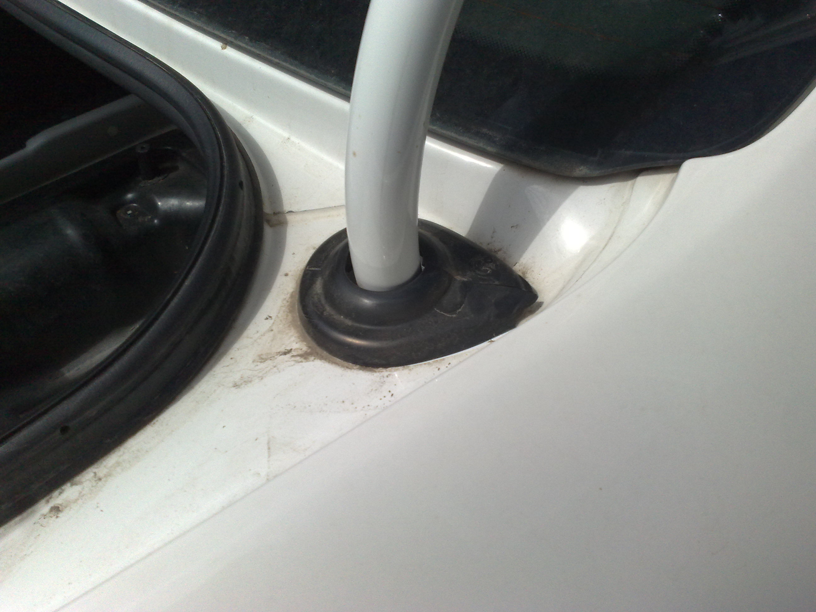

Сообщение aesionov » 06 июл 2013, 20:46
Эти так называемые втулки, или манжеты тоже могут давать течь, конечно.
Хорошо, если человек снимет их, увидит под ними приемное отверстие, точнее его пластиковый фланец, по которым на защелках расположен штуцер, на него надет водоотводящий шланг.
У меня этот самый фланец тоже ерзал, я его посадил на аквариумный силикон.
А втулки полностью снял, помыл, протер посадочное место и поставил обратно. Машина 2008 года, резина вполне упругая, повреждений, заломов и прочего нет.
Просто так , как тут пишут про цену, 500 р тратить не вижу смысла. Тут, кто снимет внутри багажника обшивку крыла (ниши крыла) и малость подумает, поймет, что просто неудачный узел, причем полностью.
Думаю, если проблема в попадании воды именно в нишу, их переполнении и потом уже (конечно при движении все дополнительно усиленно плещется и перехлестывается) попадает под запаску,
то можно сделать сброс воды, как я например, в теме "конденсат в багажнике".

Чистите дренажи и никакой воды не будет!!Снимайте обшивки багажника и по бокам два резиновых шланга.Сверху снимаем и берем стальку жесткую и пробиваем вашу пробку. Проверить пробку , можно дунуть в дренаж Ртом :D
