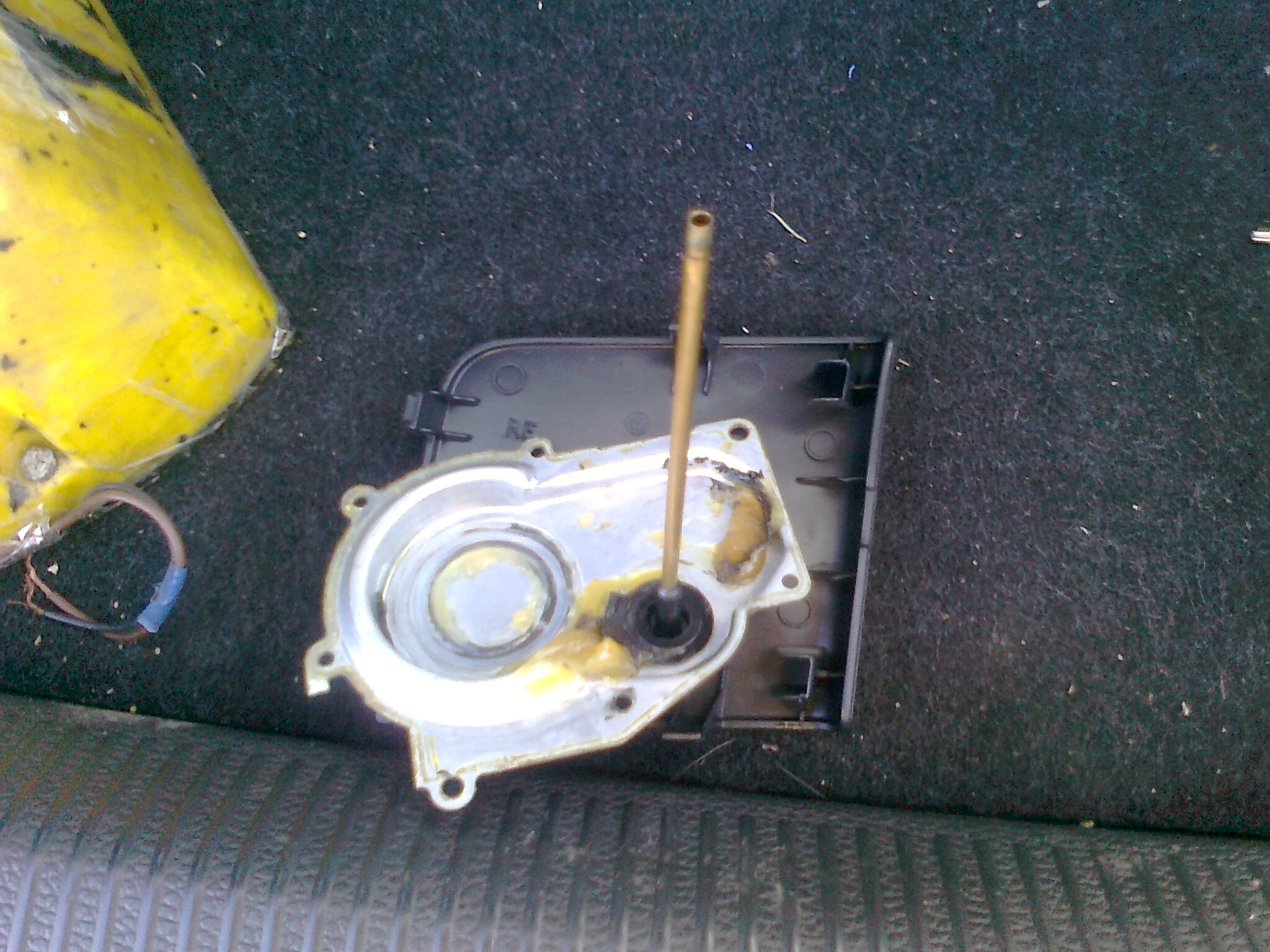

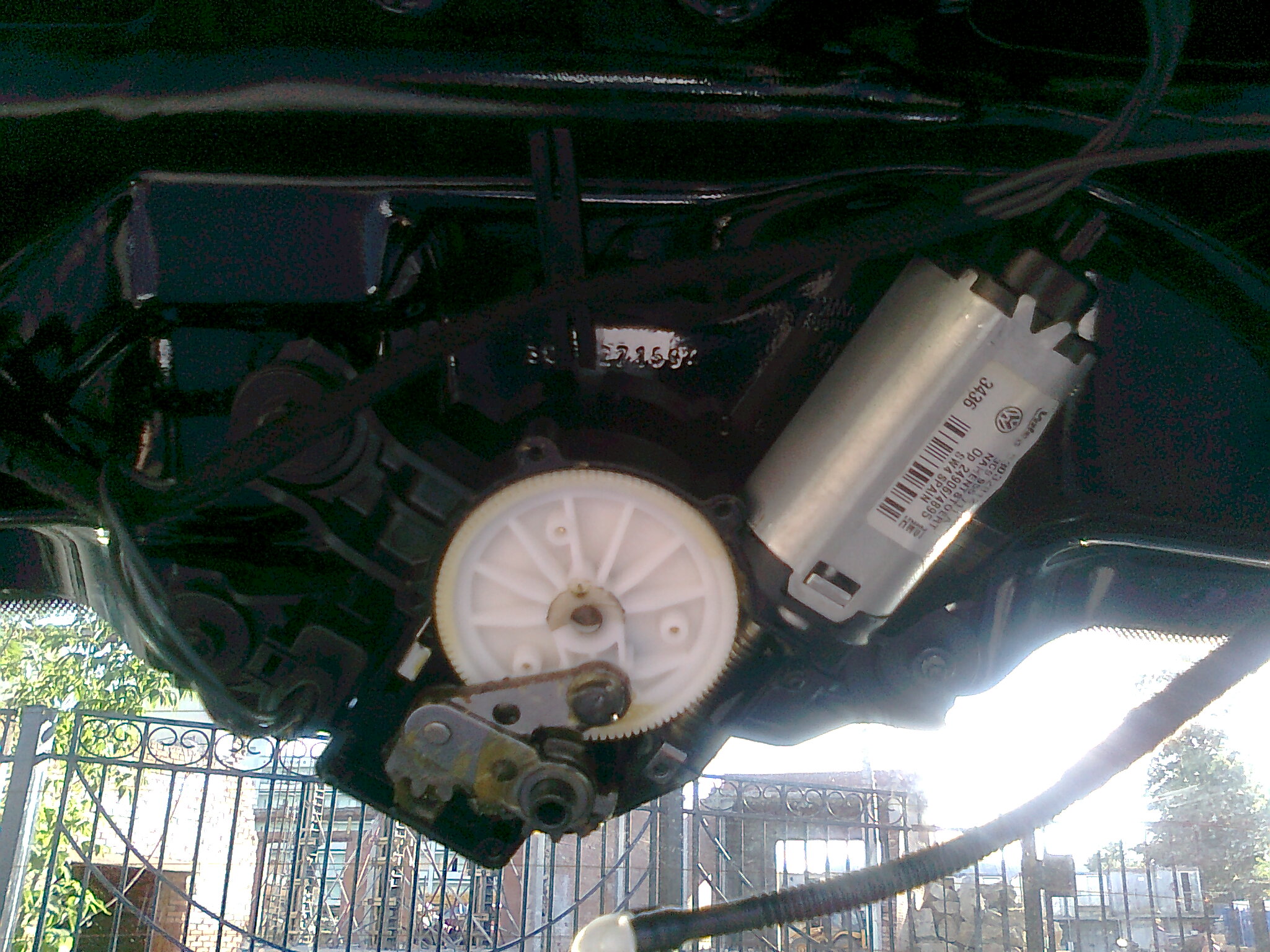

Сообщение Яуген » 10 июл 2013, 08:40
Вот.
Re: Как снять моторчик дворника
Сообщение muroven » 10 июл 2013, 09:18
Эт у тебя нормально. У меня всё в ржавъе что хана.

Сообщение Яуген » 10 июл 2013, 17:37
Vasily_b6 писал(а):
Яуген писал(а):Вот.
Жек) я худею, ты мега Кулибин)))) походу весь пасик перебрал)))
Это была 2я или 3я кулибяка, мы с Виталиком снимали , я ему показывал что и как и сфоткал на всякий случай.
