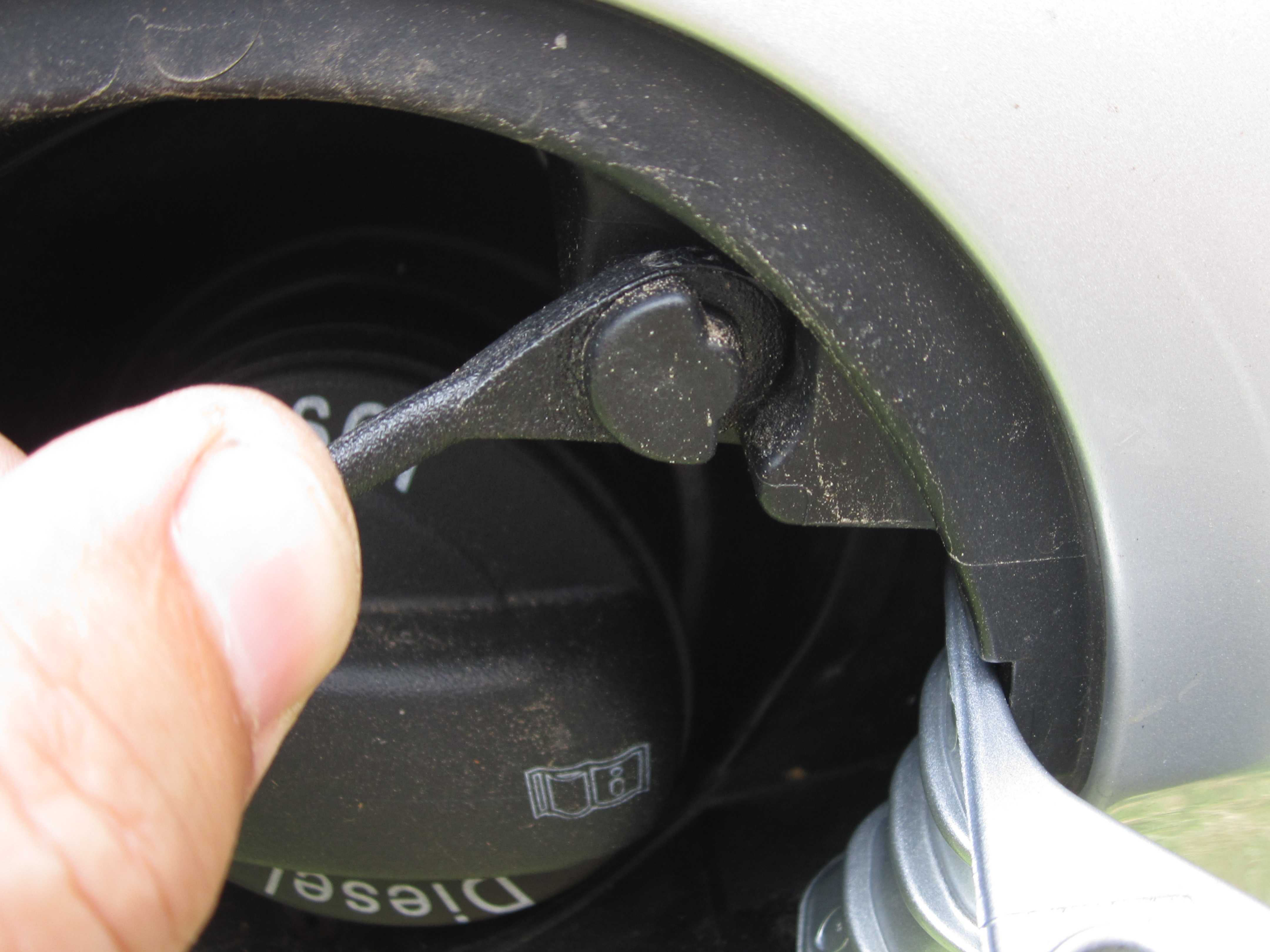

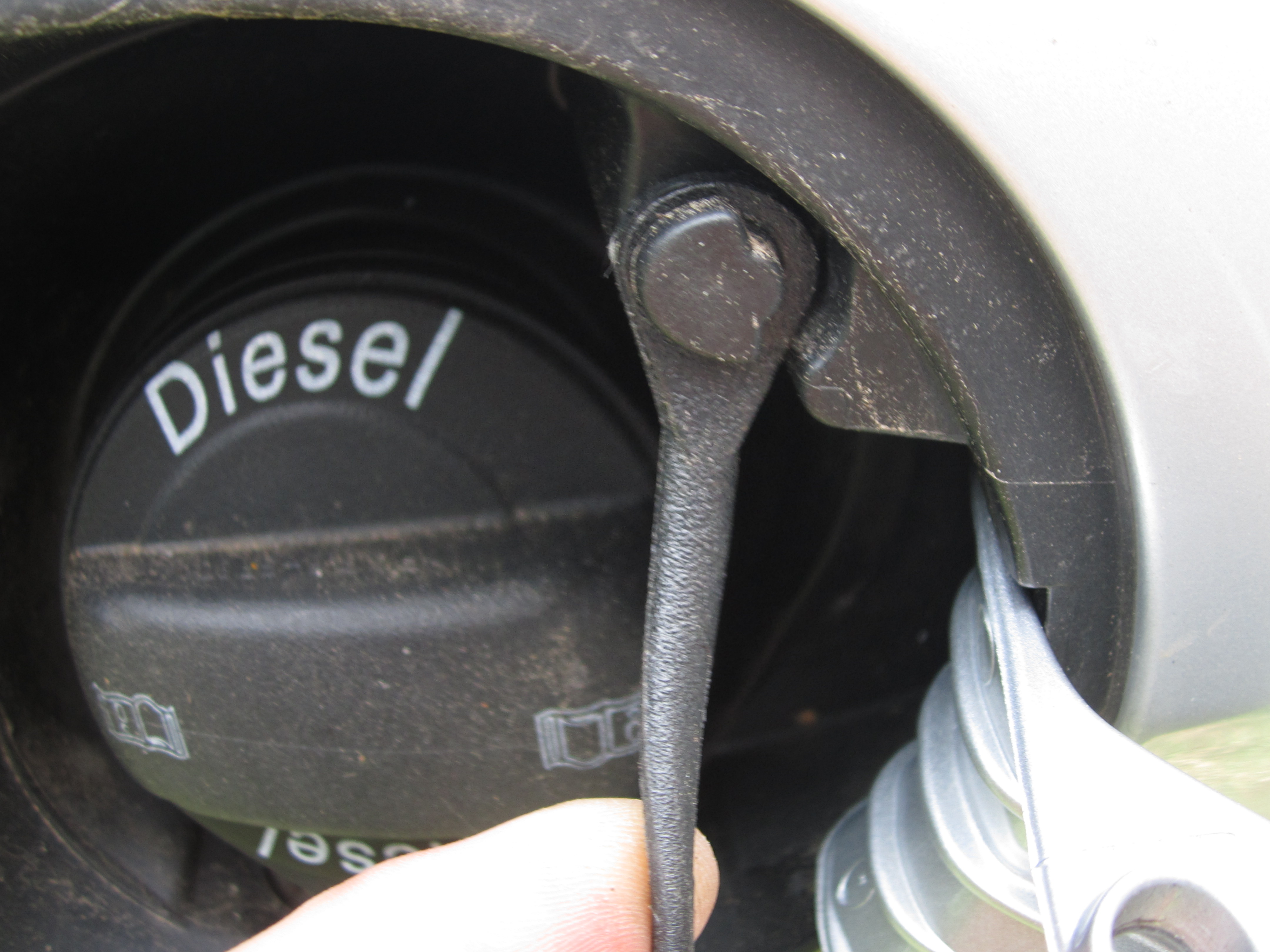

И еще вопросик. После этого же ремонта остался неприкрученным шнурок, который удерживает крышку горловины от падения. На чем он держится? На саморезе каком? Не могли бы фото скинуть горловины безнзобака.

Сообщение Юра Криков » 13 авг 2013, 13:55
bandaranaike
Дружище держите :
и ещё :
"Пистон" , на котором крепится шнур , пластиковый.
