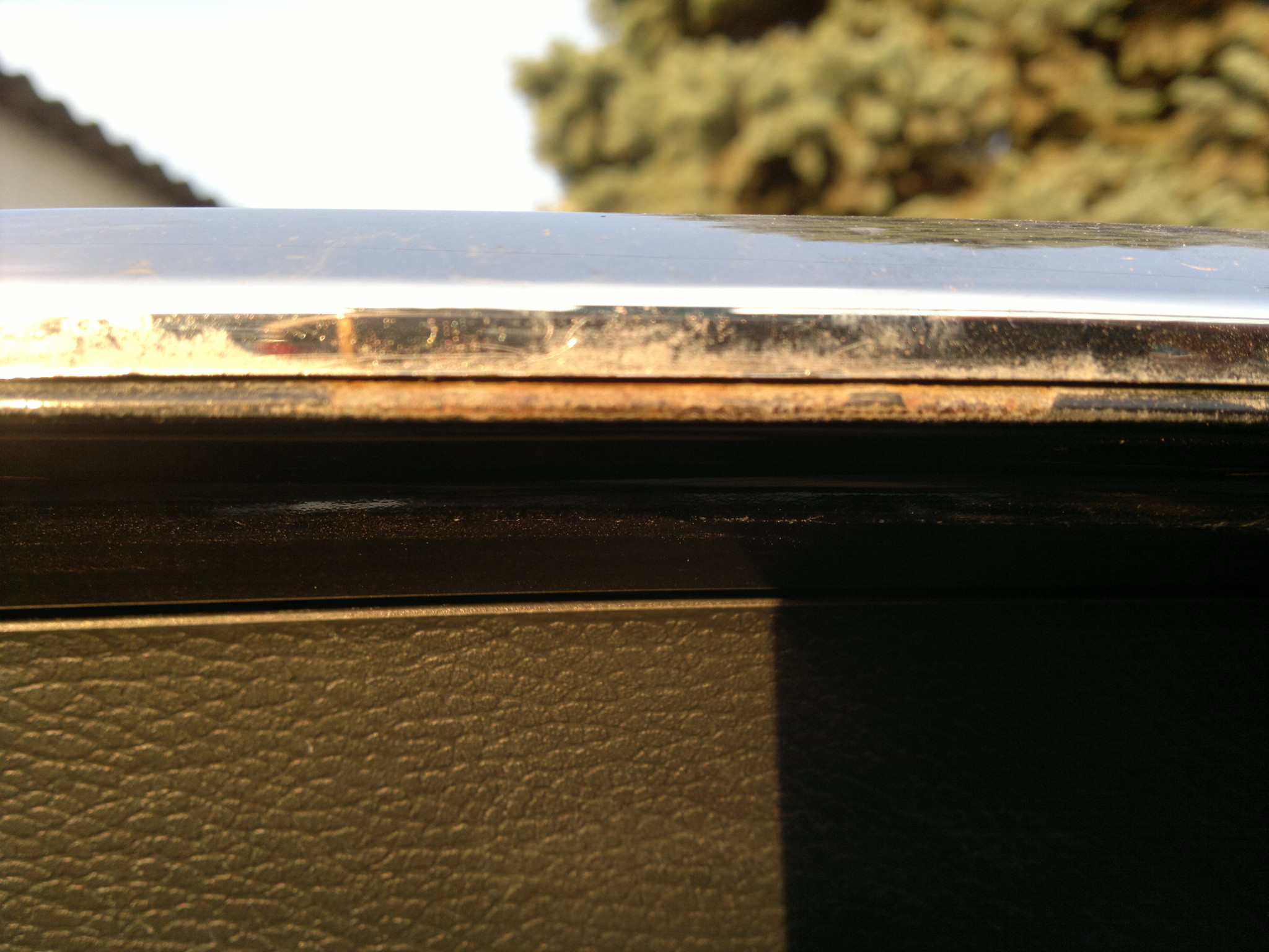

Сообщение dak11 » 29 авг 2013, 19:16
Друзья, обнаружил коррозию под хромированным молдингом багажника. Длина ржавой полосы 70 мм. Как избавиться не снимая молдинг или как снять молдинг? Пассат Б6 Вариант. Спасибо.

Сообщение dak11 » 29 авг 2013, 22:22
Юра Криков писал(а):Дружище фто давайте.
Фото завтра только. Только вот зачем?

Судя по вопросам опыта кузовных работ у вас нет, если хотите все зачистить,загрунтовать,прошпаклевать,загрунтовать и покрасить. лучше обратиться к специалистам.

mexmix писал(а):Судя по вопросам опыта кузовных работ у вас нет, если хотите все зачистить,загрунтовать,прошпаклевать,загрунтовать и покрасить. лучше обратиться к специалистам.
Это не проблема. Только как снять молдинг?

Re: Коррозия под хромированным молдингом багажника.
Сообщение Юра Криков » 29 авг 2013, 22:58
dak11 писал(а):Только как снять молдинг?
Рвать! Там двухсторонний скотч.
Сообщение DeXteR » 30 авг 2013, 00:50
такая ржа под молдингом(нерж) у вагов болячка,его снять всё сделать и нах молдинг выбросить.... 8-)
Сообщение mexmix » 30 авг 2013, 07:32
Если под ним появилась ржа, то скотч скорее всего не держит, там еще есть 4 пистона и у молдинга направляющие штифты. Снимается шпателем или тонким ножом подрезая скотч.

Сообщение dak11 » 30 авг 2013, 19:25
Нда, а как фото выставить?
Сообщение Юра Криков » 30 авг 2013, 19:51
dak11
Попробуйте так viewtopic.php?f=10&t=15645&hilit=+%D0%BA%D0%B0%D0%BA+%D0%B2%D1%8B%D0%BB%D0%BE%D0%B6%D0%B8%D1%82%D1%8C+%D1%84%D0%BE%D1%82%D0%BE
А другого ракурса нема?
Молдинг снимать однозначно. :(
Сообщение Юра Криков » 30 авг 2013, 20:00
Снимайте,и не тяните с ремонтом,а то дыры будут. :(
Сообщение SEAT » 30 авг 2013, 20:07
Юра Криков писал(а):А другого ракурса нема?
и отсюда видно,что там задница полная.
Сообщение dak11 » 30 авг 2013, 21:44
Не снимая молдинг никак нельзя?
