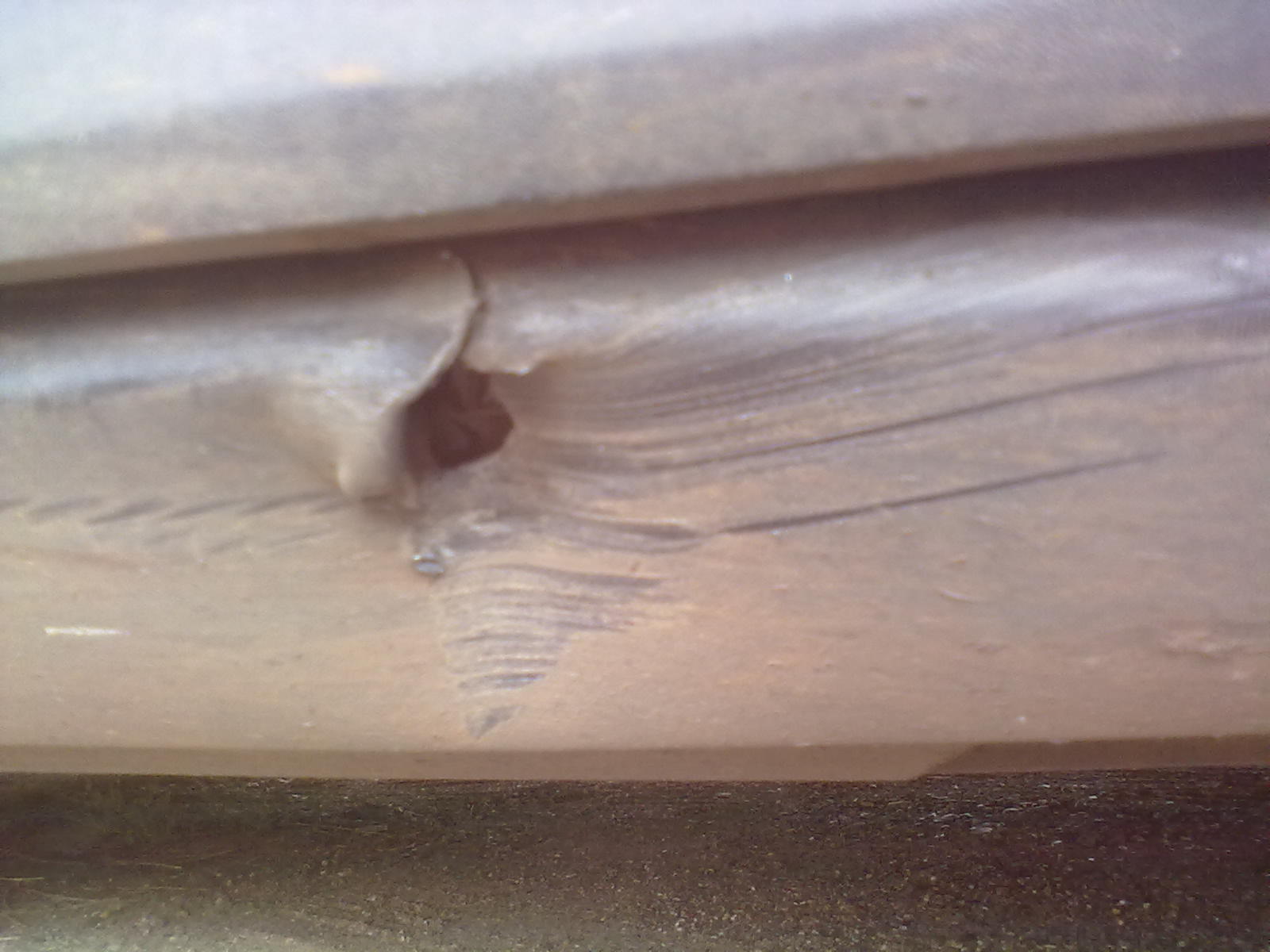

Добрый день всем автолюбителям!
Сегодня не заметив высокий бордюр, задел и слегка помял пластмассовый порог, под передней пассажиркой дверью, вмятина 10 см, разрыв есть :cry:
Подскажите что можно сделать, подешевле или своими руками.
фото выложу позже.. Очень нужна помощь/совет

Мне кажется проще купить новый и поставить. Я на разборке покупал за 800 р. Меняется минут за 20-25

Замена.
Канат писал(а):Где можно купить подскажите пожалуйста?
Сами то откуда будете?
Сообщения: 17702
Re: Помял порог, нужен совет.(добавил фото)
Сообщение maxx115 » 18 сен 2013, 16:51
А чего тут гадать - замена,не думаю,что он космических денег стоит. Ну или "колхоз" залепить.

Канат писал(а):Добрый день всем автолюбителям!
Меняйте, дружище! Он не так дорого стоит ( 2289 руб - Emex) - 3 части, каждая отдельно продается. 3C0 853 856 B 9B9 - левая сторона. Я уже почти весь пластик поменял из-за этих бордюров..... :(

Привет такой порог очень легко сделать если имеется немного навыка по работе с пластиком и понадобиться фен промышленный. А если нет навыка проще купить новый.

Будет желание сделать самому обращайся, помогу чем смогу. Сам занимаюсь кузовным ремонтом профессионально.

Такие вещи облик машины составляют. Восстановить можно конечно, но для этого очень много надо сделать. Лучше новый купите. Мне тоже было обидно, но заплатил. Единственно, что по срокам долго идут детали.... Потом следы ремонта трудно скрыть будет без специальных средств. Впрочем, Вам решать...

Если все грамотно сделать ни кто и не увидит :geek:
Я себе бы проще сделал часа за три, чем ждать неделю

Профессионалу конечно вполне по силам, а самостоятельно новичку трудно. Глубокие царапины и разрыв....

Мне в сервисе залупили 5 тыс.
По сути, я понял что нужно заказывать, заделать без палева не смогу, где можно купить/заказать по дешевле, подскажите?

В принципе я вам написал - если есть регистрация на Emex, то там однозначно дешевле. Номер написал вам - пробейте.VAG 3C0853855B9B9 - левый. 2289 - 2400 рублей. срок около недели. Крепеж также проверьте - у вас он судя по всему целый...

какой фен.. бери паяльник обычный для пайки олова. и им плавь как хочешь. навыков особо не нужно, только руки ровные))
пробуй, если что выкинешь. но думаю все получится!

И как интересно паяльником сделать шов который с двух сторон нужно усилить? :?

если честно, мне лень и я не знаю как показать через форум, как это делается. но если взять в руки паяльник и начать им плавить, то все станет ясно.
возможно понадобится и кусочек пластика, чтобы дырку заплавить. но проблем тут не вижу.. делов на пол часа не снимая. ну и если есть фен, можно облегчить работу. нагрев им, поправить покореженный пластик и потом склеить шов паяльником.

Дружище пошартесь по форуму,кучу автосов разбирают(например viewtopic.php?f=9&t=16367 ,здесь море таких тем),закажите и через неделю будете юзать как парень ;)

Найти конечно можно, вот только стоит ли игра свеч? Аппетиты у "разборщиков" тоже хорошие. Плюс стоимость пересылки = .... чуть дешевле чем новое.... Да и новый пластик смотрится классно ! 8-)

я бы запаял.

Насчет запайки, нужно потом будет краску подбирать, а это еще минимум 500 руб,
Пробую найти и поставить, обязательно сделаю фото отчет по завершению.

любая чёрная матовая подойдёт.100р. за балончик.

если потом акуратно заровнять плоской стороной паяльника, краска не понадобится!
