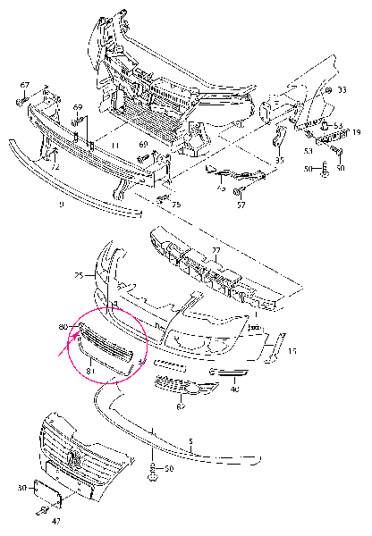

Сообщение VitPan » 20 ноя 2013, 13:05
Подскажите как её снять? Спасибо

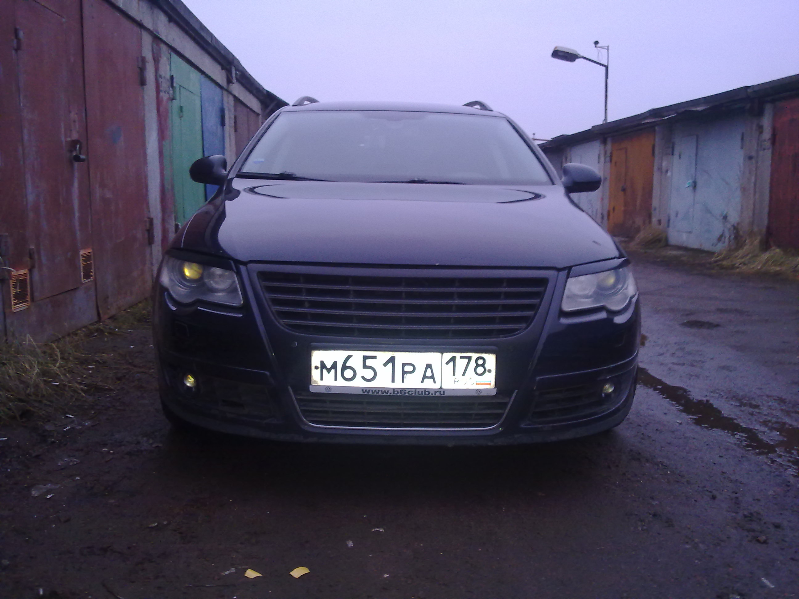

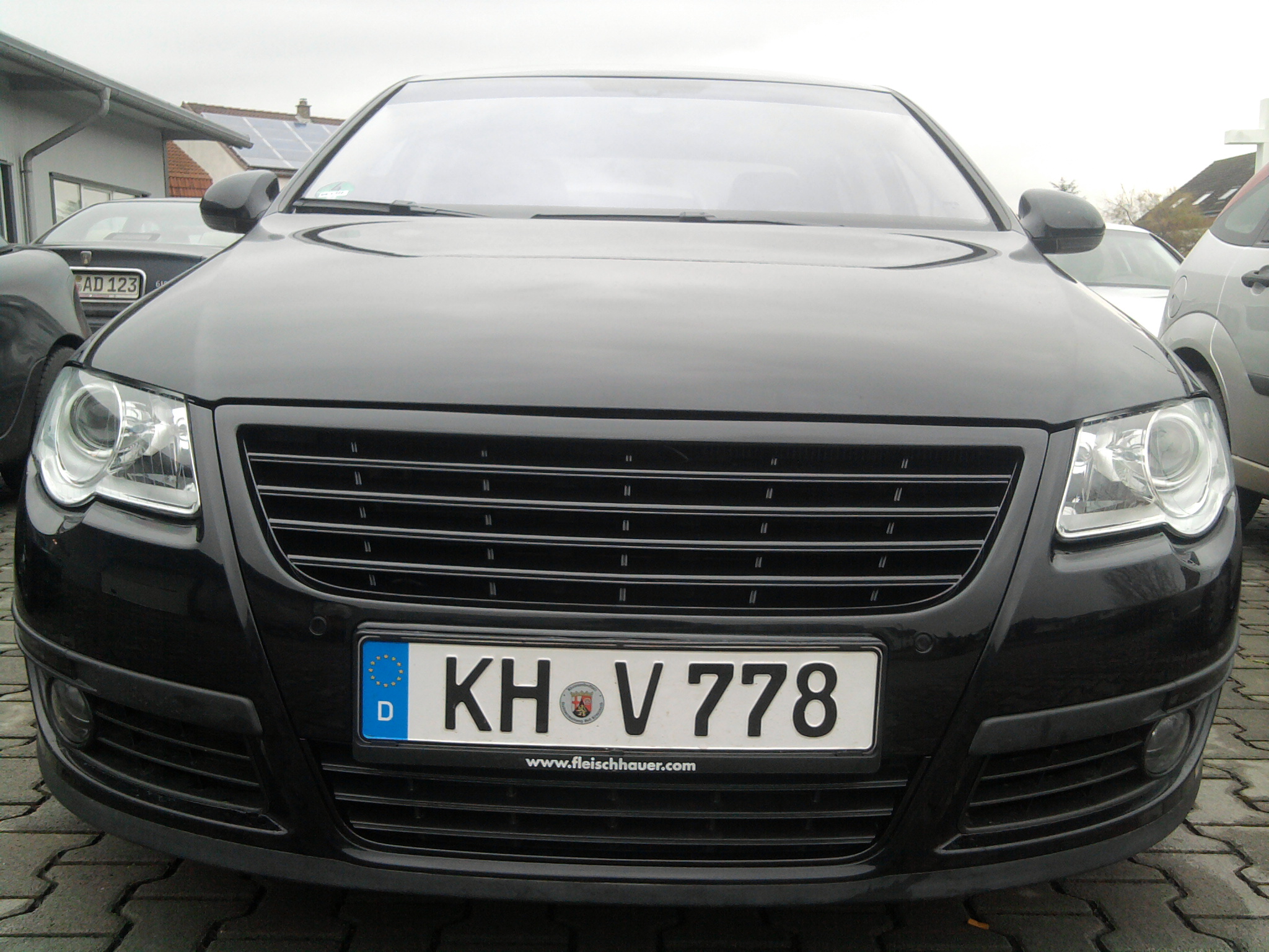

Сообщение VitPan » 21 ноя 2013, 10:31
Снял таки я эту приблуду.Без снятия решетки радиатора не обошлось. Да и не так то просто она отщелкивается. :shock: Защёлки ,те которые сверху, их много,и держат очень хорошо. Пришлось их отщёлкивать по верху с помощью тонкой отвёртки.Без косяка то же сделать не получилось: одну защёлку снизу всё таки обломал. :cry:
ну и вот ради чего всё зто делал.хромовая вставка покрашена :D

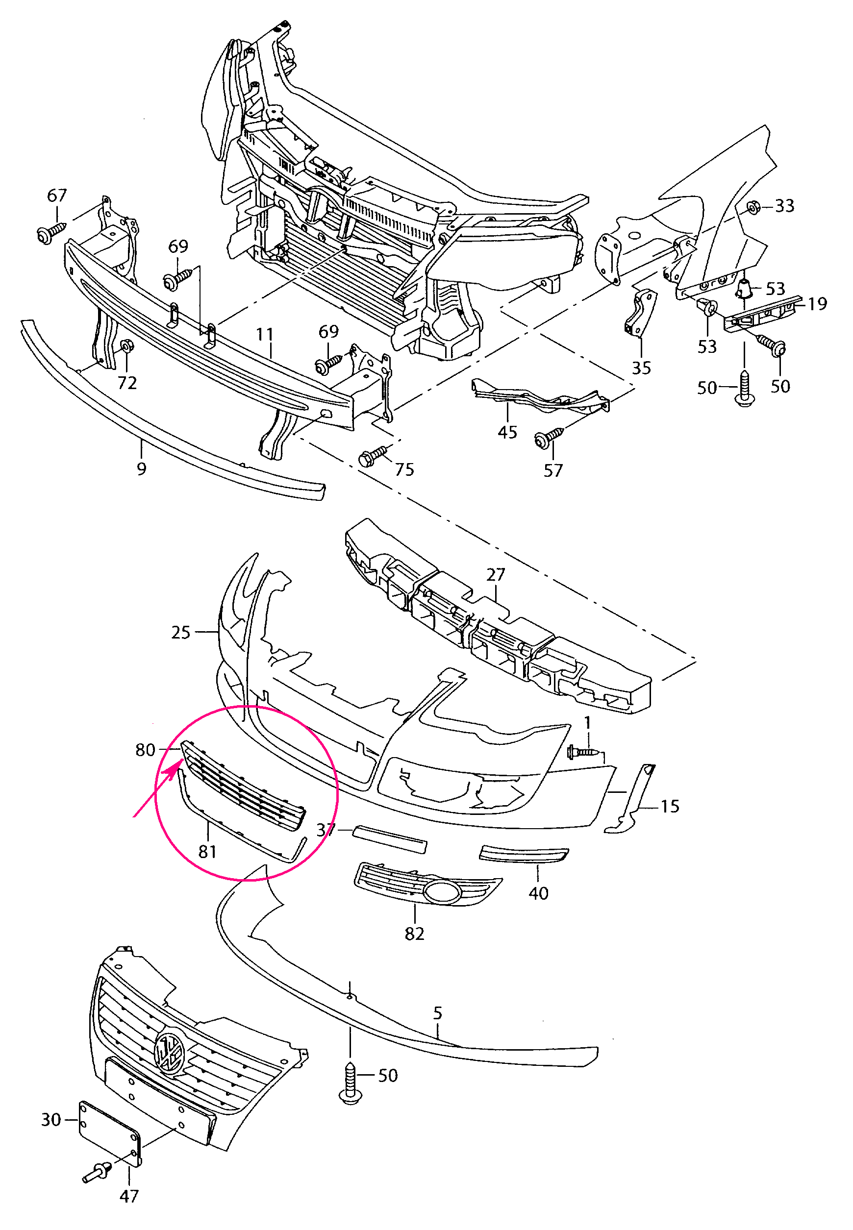

Сообщение VitPan » 09 дек 2013, 21:33
Как снять 37 ю деталь? ПЛАСТИКОВАЯ НАКЛАДКА НА БАМПЕРЕ ВОЗЛЕ ПОВОРОТНИКА.

Сообщение Daniliv » 10 дек 2013, 10:44
VitPan писал(а):ну и вот ради чего всё зто делал.хромовая вставка покрашена :D
У меня такая же морда :D и так же за тонирована + реснички :D вопрос как и чем красил молдинг :?

Сообщение VitPan » 10 дек 2013, 11:09
красил краской для дисков. она типа резинки или плёнки. короче её можно потом снять. молдинг не шкурил, обработатал антисиликоном и покрасил.
FOLIATEC называется
http://www.ebay.de/itm/FOLIATEC-SPRUHFO ... Autopflege

Сообщение VitPan » 10 дек 2013, 15:05
и так снял я её. рассказываю: снять решётку ПТФ, снять поворотник. накладка с ушками под защёлки: сверху и снизу. сначала снизу справа выдёрнул одну защёлку , затем слева напрво попеременно .снизу .сверху ии так далее. внизу надо давить на верх, в верху на низ. сверху выскакивают ушки сложнее ,чем снизу. у кого есть инструмент для ковыряния , тем легче. примерно так.

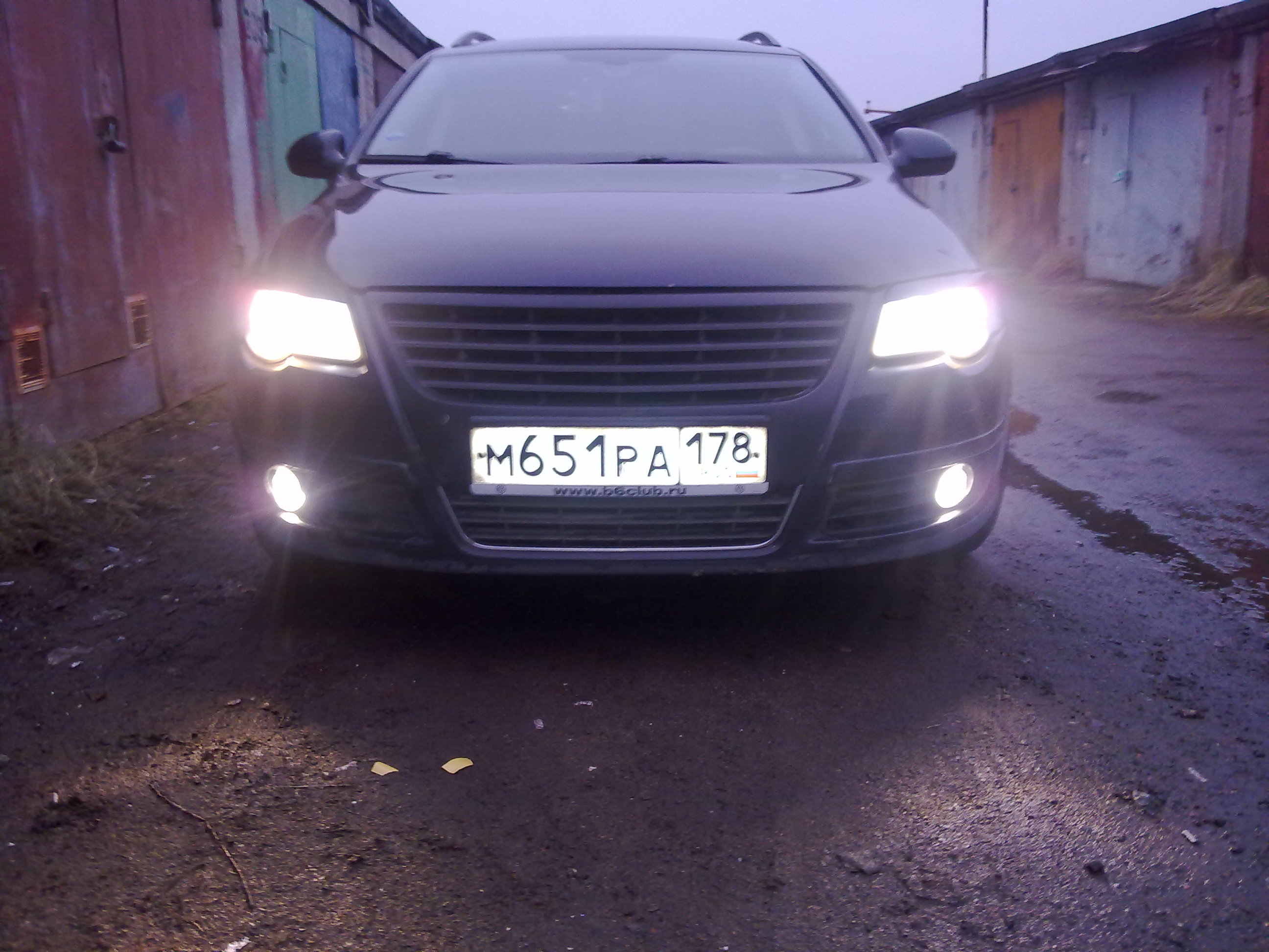

Сообщение Daniliv » 30 дек 2013, 09:01
Вот моя :D :lol: :lol: :lol:
