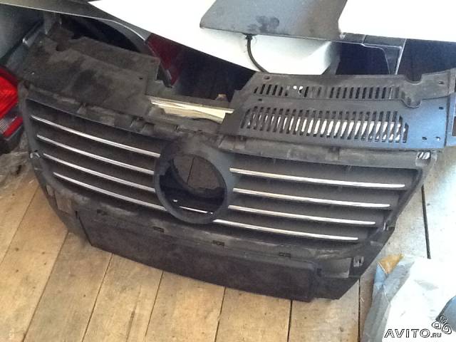

Всем привет. Подскажите пожалуйста кто знает как снять, что бы не поломать, эмблему на решетке радиатора?

Снимаешь решётку, с обратной стороны эмблема на 3-х фиксаторах, отжимаешь их и выкручиваешь против часовой, всё просто :)

А не снимая решетку можно?

нет ни как! только снимать, так бы у тебя его давно сняли уже и без тебя :lol:

там делов снять-поставить на минут 10, 6 саморезов открутить всего)
сегодня сам опять снимал, красил её :roll:

Сообщение Женя 51 » 14 мар 2014, 09:07
Подскажите пожалуйста, кто в курсе...
Подойдёт ли к этой решетки от "хая" моя хромированная часть от "комфорта" ??

не знаю как вы, а я снимал эмблему без снятия решетки, просто провернув ее то ли по часовой стрелки, то ли против и на себя. Приходилось проводить эту процедуру когда сел аккумулятор, а машина была замкнута.

А номерок хромированной части не подскажете? Ато жаба душит покупать всю решетку. Хром был поцарапан сильно.

Эмблемы у комплектации комфорт/тренд и хайлайн разные.
