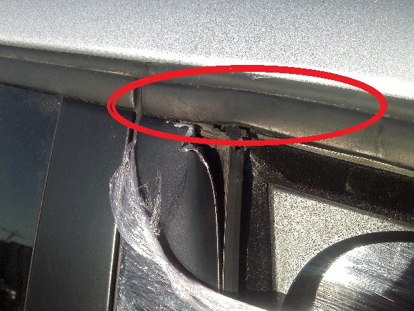

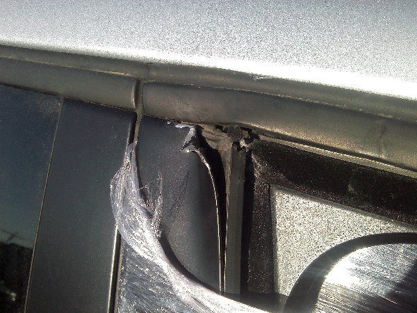

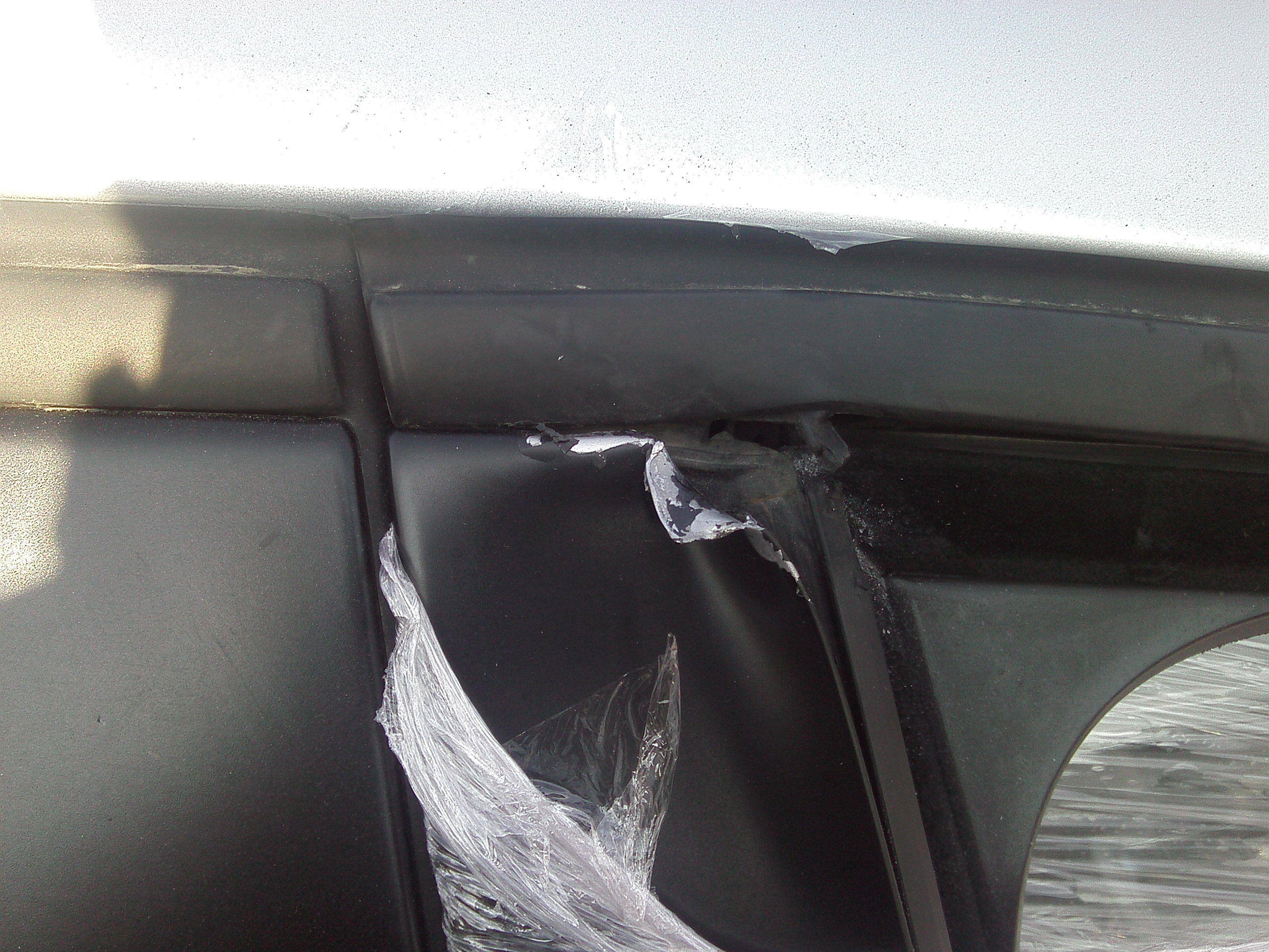

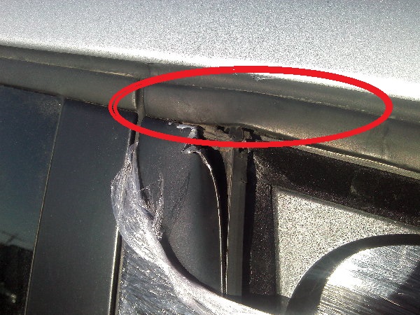

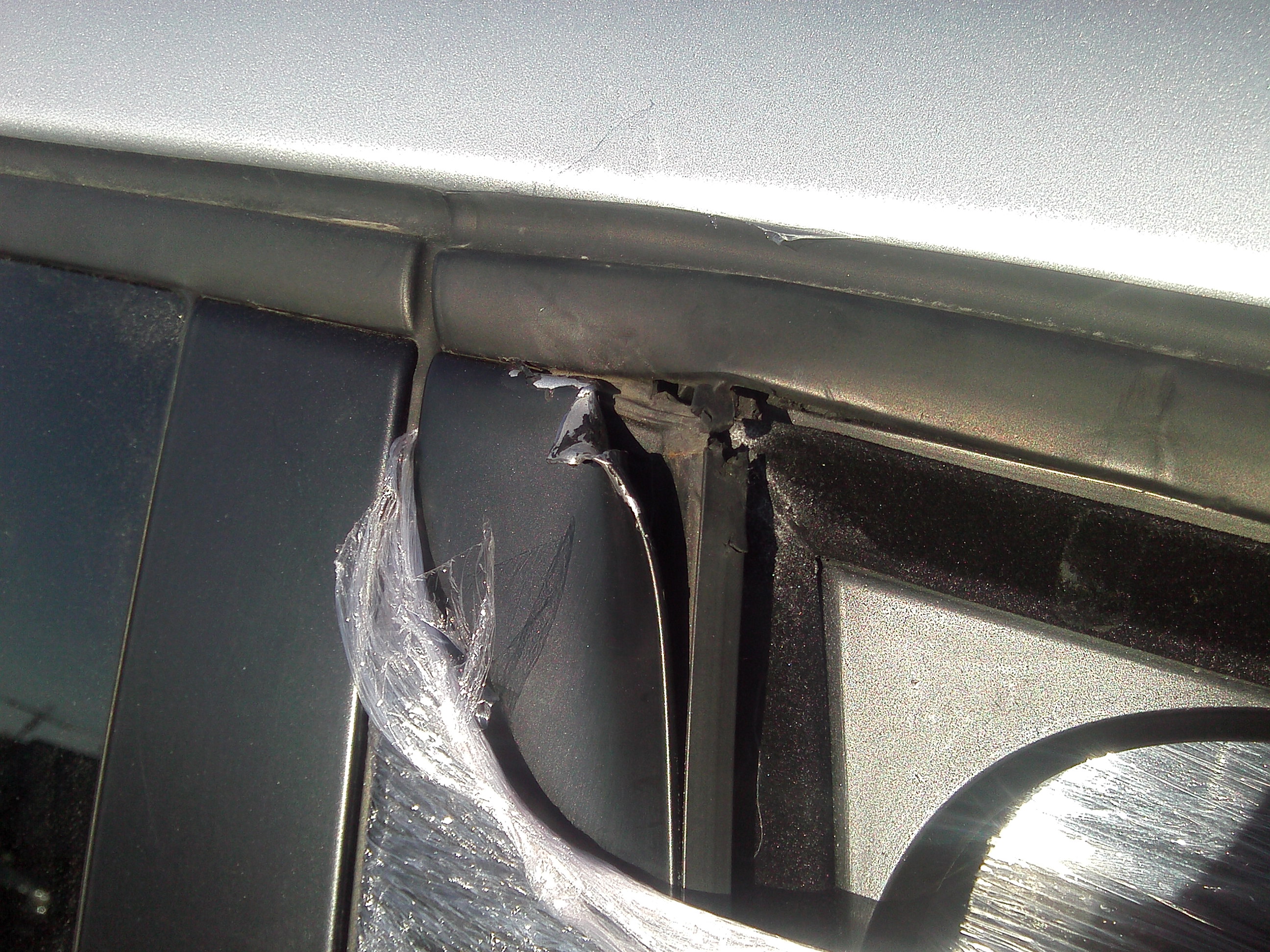

Вобщем разбили правое пассажирское стекло,даже не разбили а выдавили монтировкой наверное,при этом покурочили мне дверь.Вопрос: можно ли заменить эту чёрную накладку?Или как решить по другому?

Держится на двух саморезах ,они под резинкой. Номер 3C4 837 902 B03C .

обратись к Ване rivvik,он себе менял знает что к чему,возможно свою старую накладку подгонит.

Отдельно вряд ли будет. Дверь битую не искал? Может у официалов или в страховом сервисе кто работает... Кузовщина битая клиентам не возвращается,отгрызли бы может за пиво? ;)

Новую то купи, идет уже крашеная. Я себе менял. Держится на саморезике под резинкой. Стоит где то 2500. Если нужна на правую переднюю дверь то вот номерок 3C4 837 902 B03C
