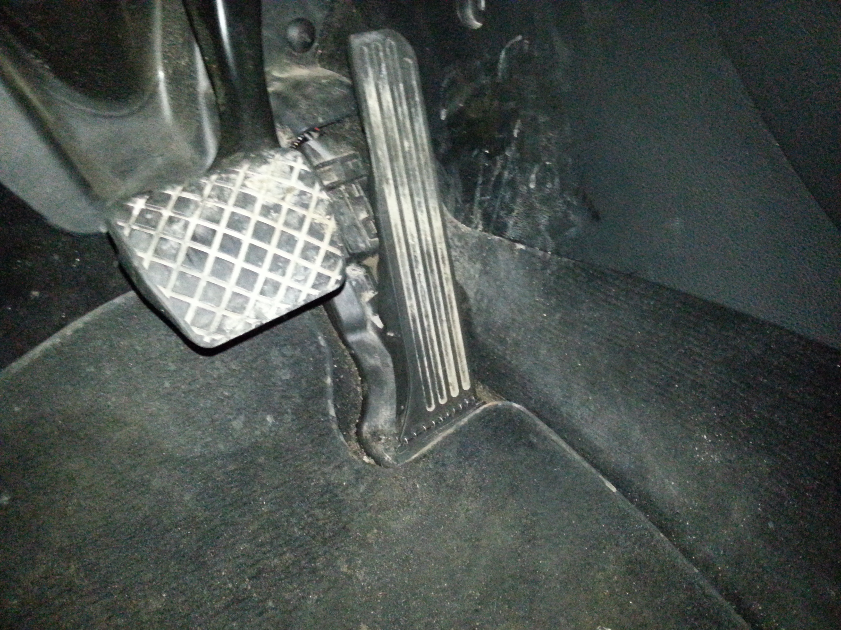

Сообщение сергей_81 » 04 апр 2014, 11:25
Зимой сломалась педаль газа (верхняя часть педали отвалилась от нижней) Когда стал разбираться в чем дело то понял, что под педаль попадал снег который днем таял, а ночью замерзал. Подскажите как отремонтировать педаль и как избавиться от попадания воды. Пол весь сырой.

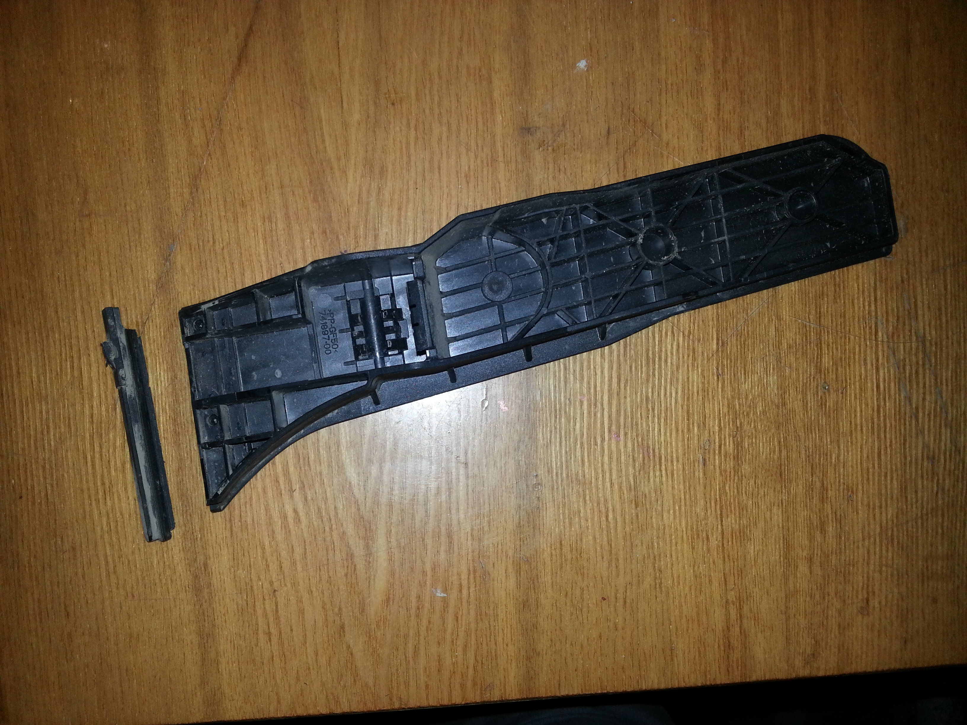

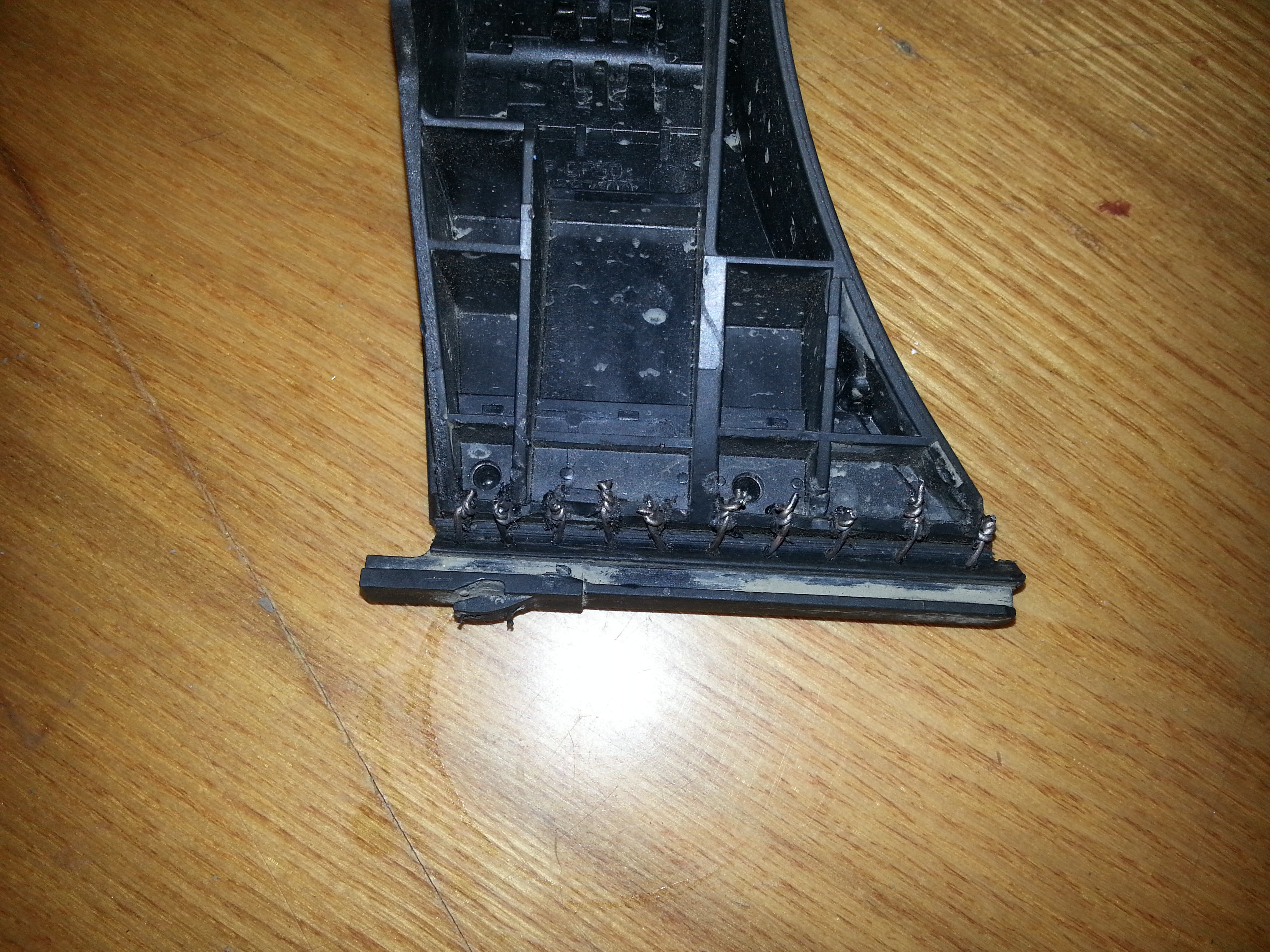

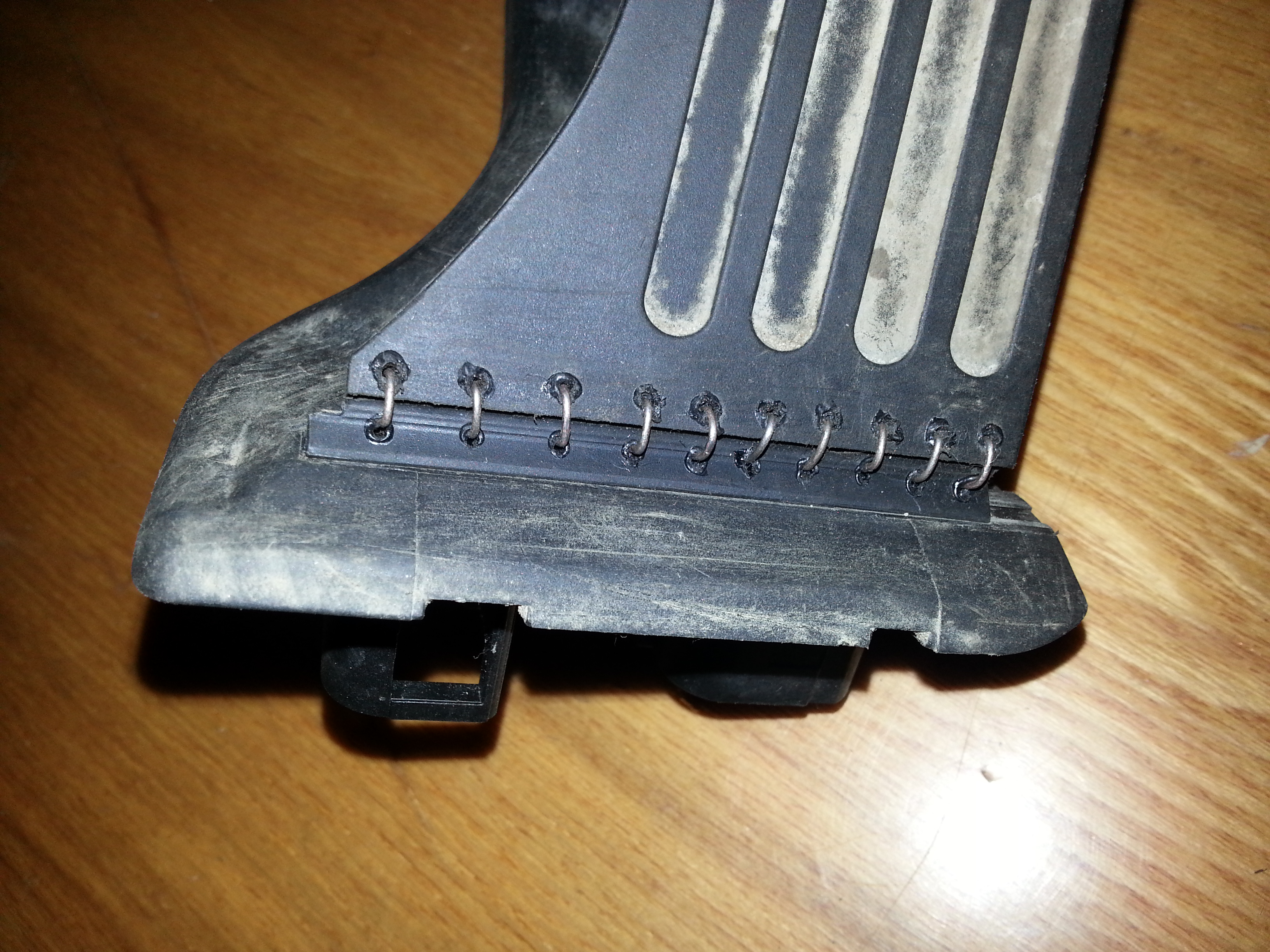

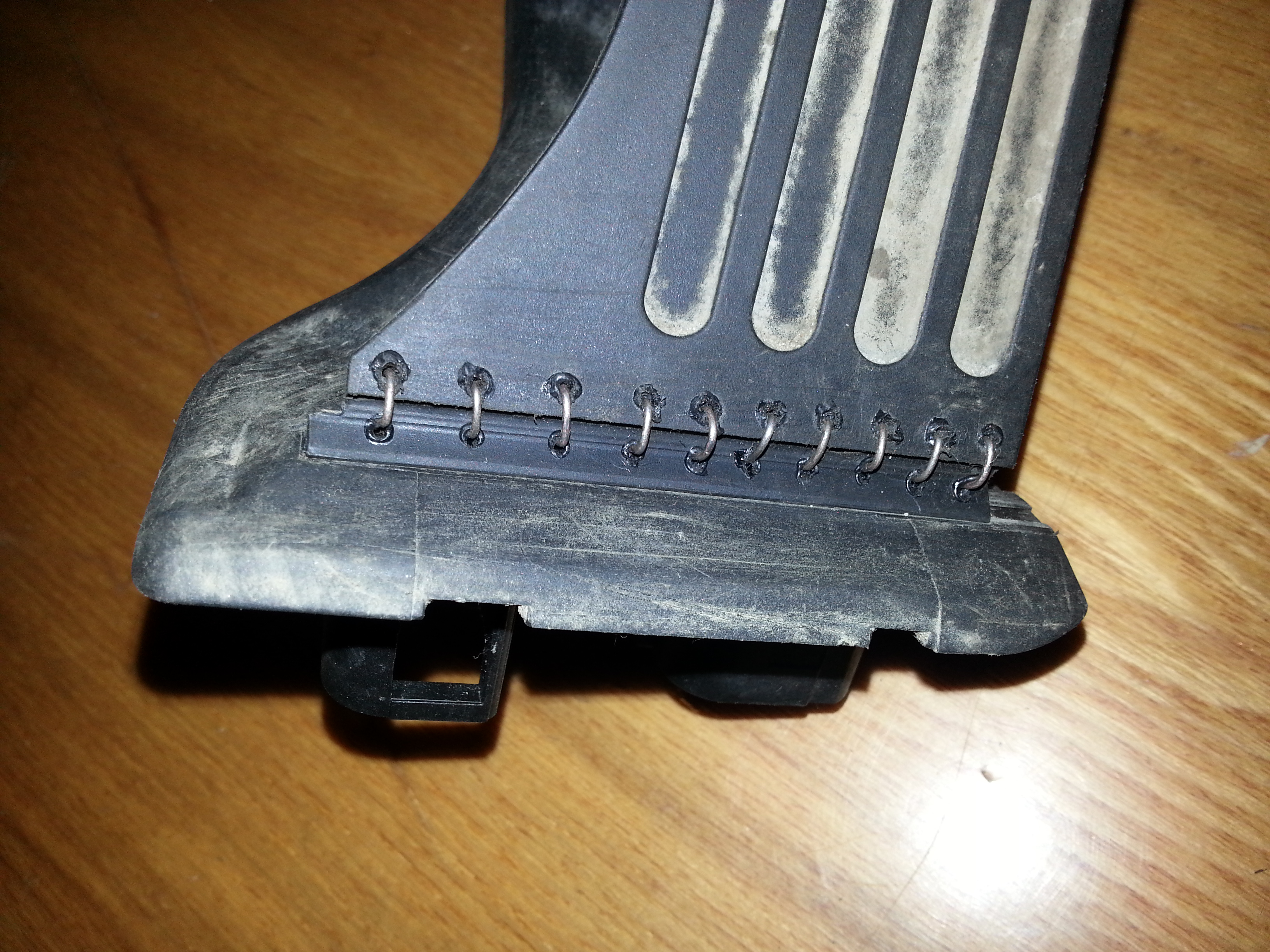

Сообщение VOFFKA35 » 24 янв 2016, 15:47
Случилась беда, тоже намерзло льда под педалью, в итоге сломалась...
Не понятно почему не идет в запчасти сама педалька (только в сборе), на ней и номер даже есть...
Вообщем, вообще бесплатный вариант ремонта (из материалов проволока, из инструментов газорезка и пасатижи)...
Педаль на месте...

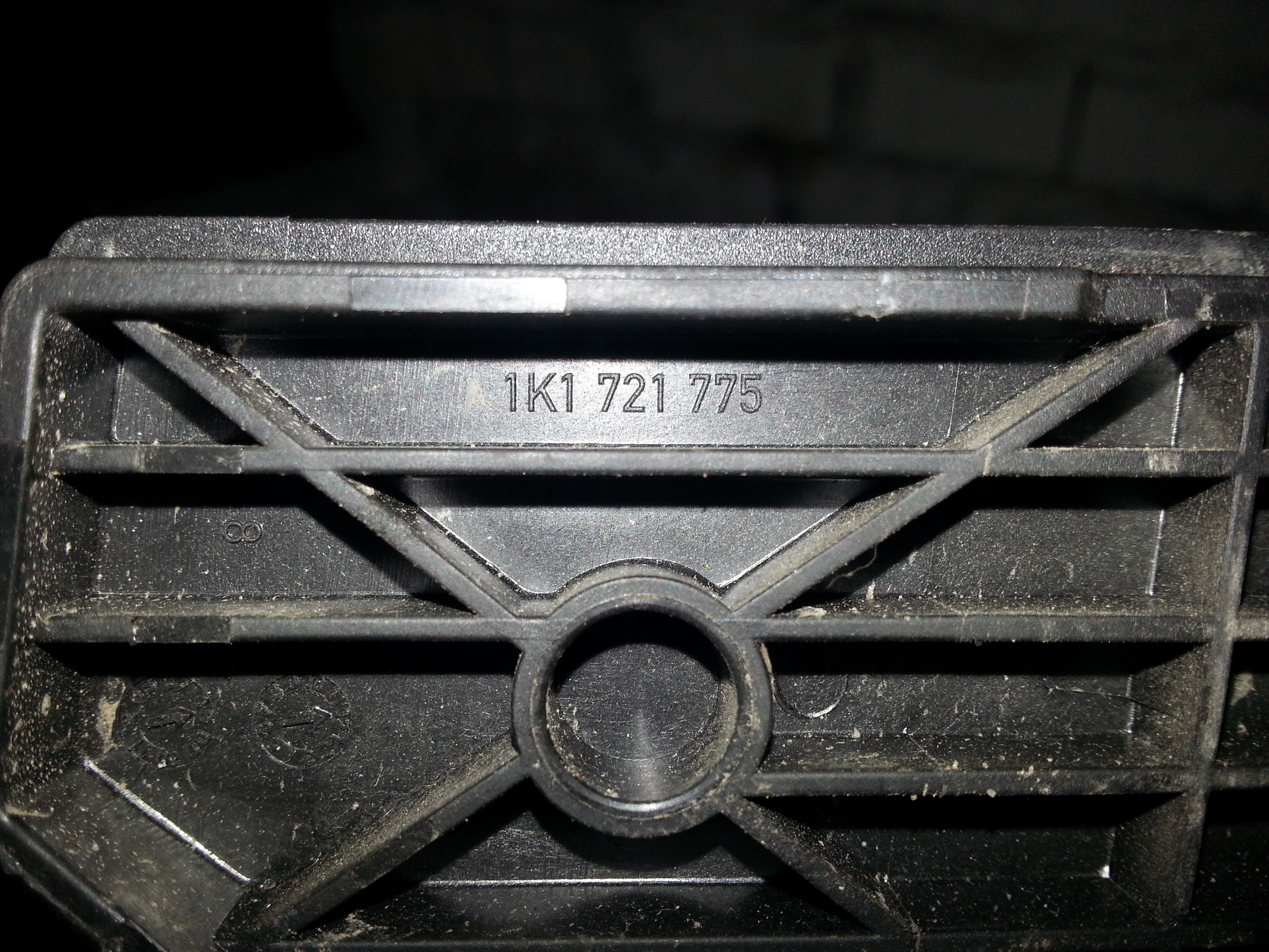

Приветствую всех! Столкнулся с такой же бедой. Восстановил педаль по советам с форума на шарнирную петлю, поехал по городу и посыпались ошибки ESP, EPC, почему-то по ручнику еще. Через каристу сбросил, но ошибки моментально вернулись снова. После нескольких попыток сброса ошибки ушли и машина поехала. Через пару км начала дёргаться и вновь посыпались ошибки. Тяга пропала. Буду еще смотреть контакт с фишкой, мб плохо соединил, но пока проблема не устранена, интересует возможность приобрести у кого-то педаль с номером 1k1 721 503 l. 1.6 bse, левый руль. Буду рад предложениям! Спасибо за внимание!

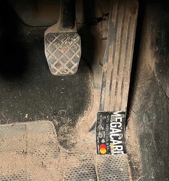

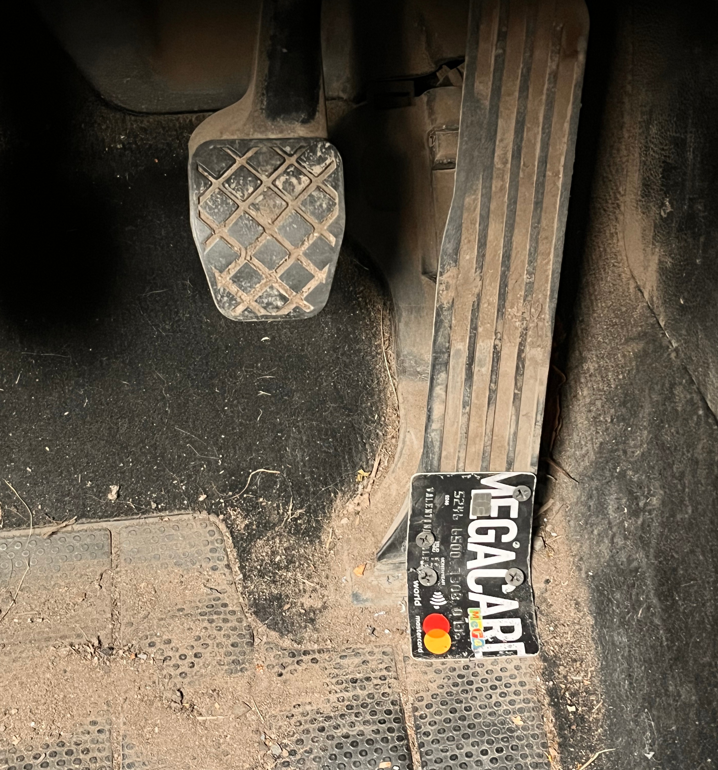

Сообщение B6-VITAMIN » 10 ноя 2025, 15:34
:D
Я думал я один с такой бедой встретился) (пробег 250000)
У меня педалька в на трассе отвалилась.... Пришлось креативить..
До сервиса доехал без проблем.
