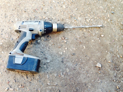

Сообщение shlerik » 29 май 2014, 20:23
сегодня откручивал эти 4 гайки вот таким способом
на съем бампера ушло где минут 15, мой личный рекорд.
