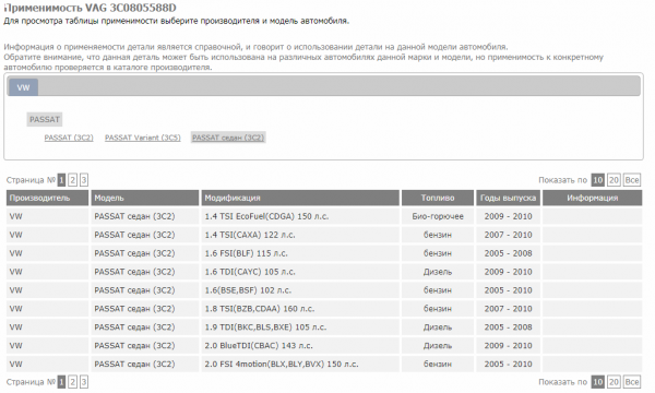

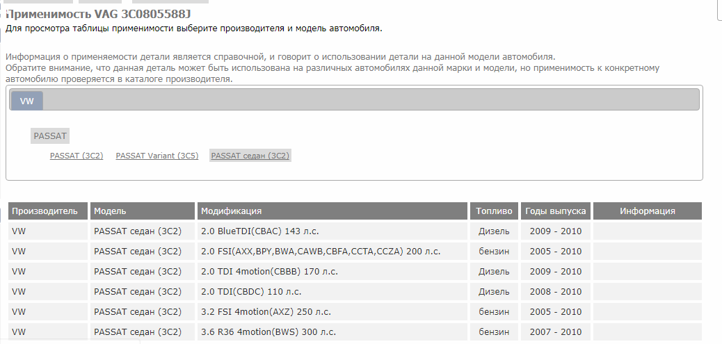

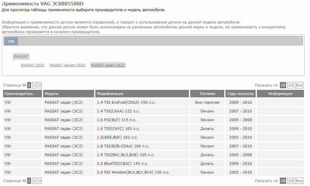

Друзья, всем привет! Сломал всю голову, не знаю что и делать. Попал в ДТП, требуется замена телевизора. Новая уж очень дорогая (около 17 тыс. рублей), поэтому нашёл альтернативу - телевизор с разборки за 8 тыс. Но тут возник один нюанс - у меня бензиновый двигатель, а на разборке запчасть с дизельного. Где-то на etka нашёл, что на комплектации с бензиновым двигателем номер телевизора VAG 3C0805588J, а на дизельный - VAG 3C0805588D. То есть разница в последней букве. Нашёл фотографии- вроде идентичные как две капли воды. И вот теперь вопрос - последняя буква отличается потому что имеются принципиальные отличая панелей друг от друга (крепёжка например) или же это просто обозначения-маркировка завода изготовителя, которая просто указывает на принадлежность детали к определенной комплектации. Если у кого-то есть информация, буду безмерно благодарен!

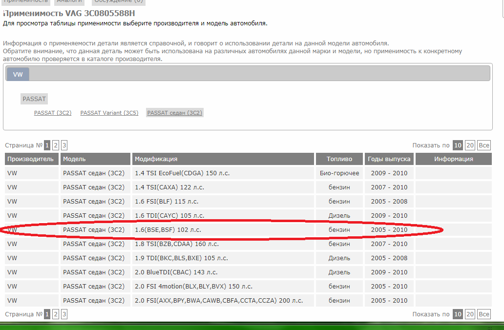

Дружище, а эти скрины откуда? Просто не нашёл на них своего двигателя, у меня 1.6 MPI 102 л.с.

Сообщение Сержант » 22 дек 2017, 11:41
viktorlgtu писал(а):Дружище, а эти скрины откуда? Просто не нашёл на них своего двигателя, у меня 1.6 MPI 102 л.с.
Доброго. Ну как же 5-й сверху на втором скрине (твой двиг. - BSE).

Сообщение viktorlgtu » 22 дек 2017, 11:51
Сержант
Точно, где моя внимательность...
Мне просто узнать бы ещё что за программа, у телевизора с разборки номер 3c0805588h

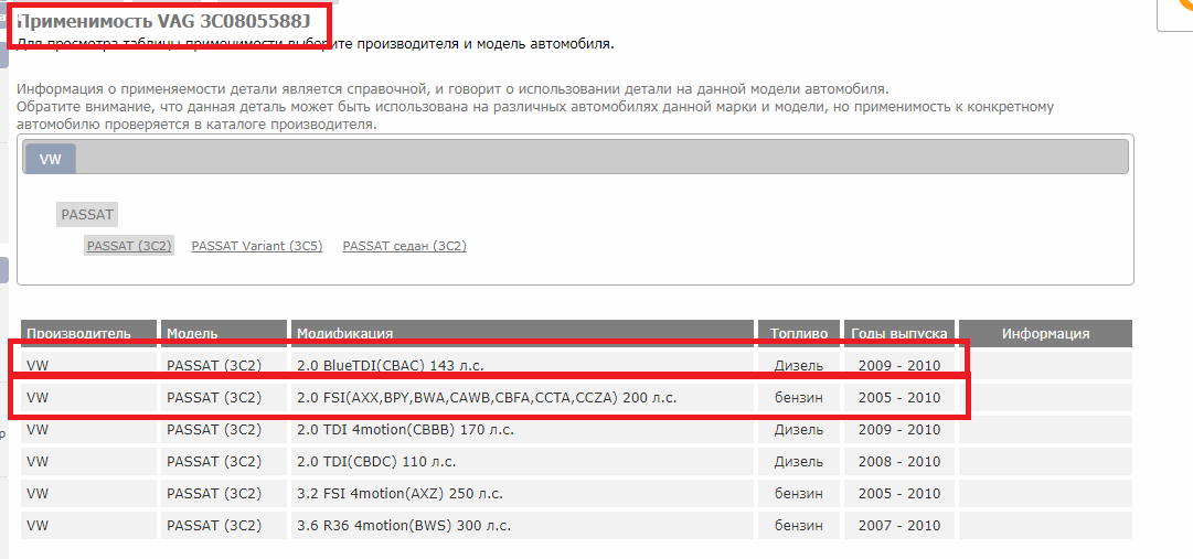

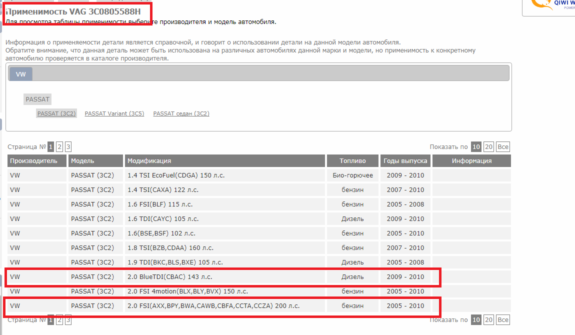

Это мой ВИН - WVWZZZ3CZ9P020619 по моему ВИНу бЪётся вот такой телик - 3C0805588H
А это ВИН автоса с которого хочю взять телик - WVWZZZ3CZ8E123893 япошка праворульная,с таким теликом - 3C0805588J
Разница только в конечных буквах.
Оба телика подходят на 2.0литровый ФСИ,и на 2.0 литровый дизель блюе, Но на мой подходит только один,писец какой то,или я тупой,толи фашисты всё запутали -

Юр .
там в твоем каталоге не очень корректно все...
Если чуть обобщить еще -то там у тебя обведены либо американцы или 2.0 TFSI это не 2.0 FSI
все эти каталоги агрегаторов запчастей всегда требуют перепроверки по вин!!
