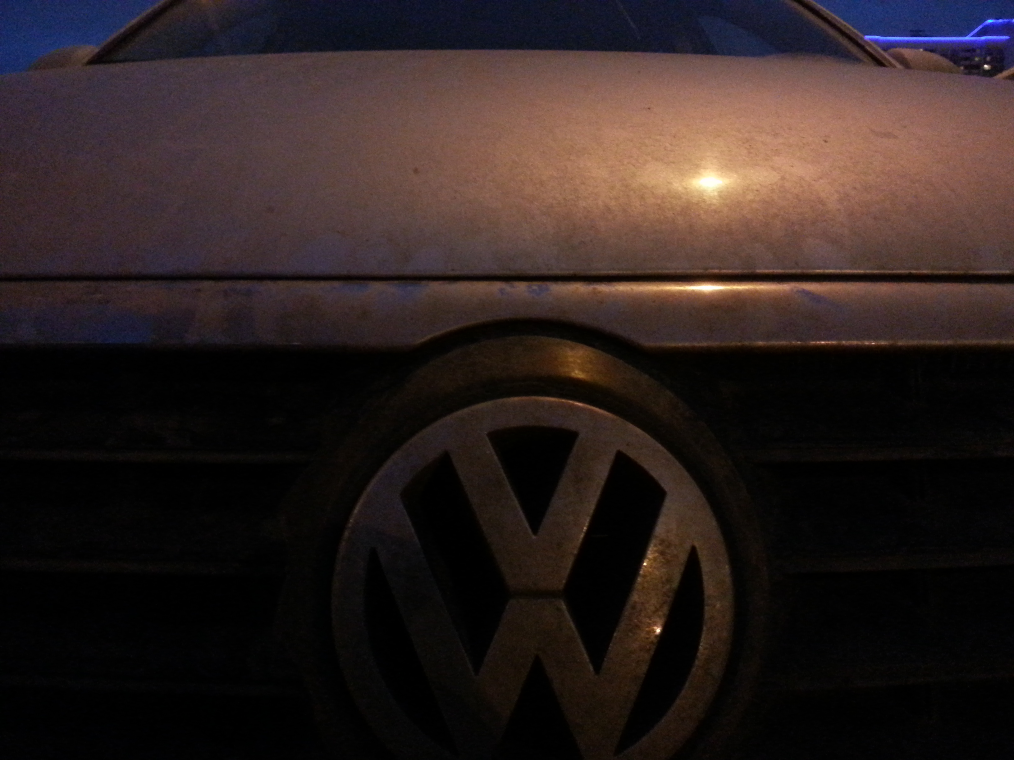

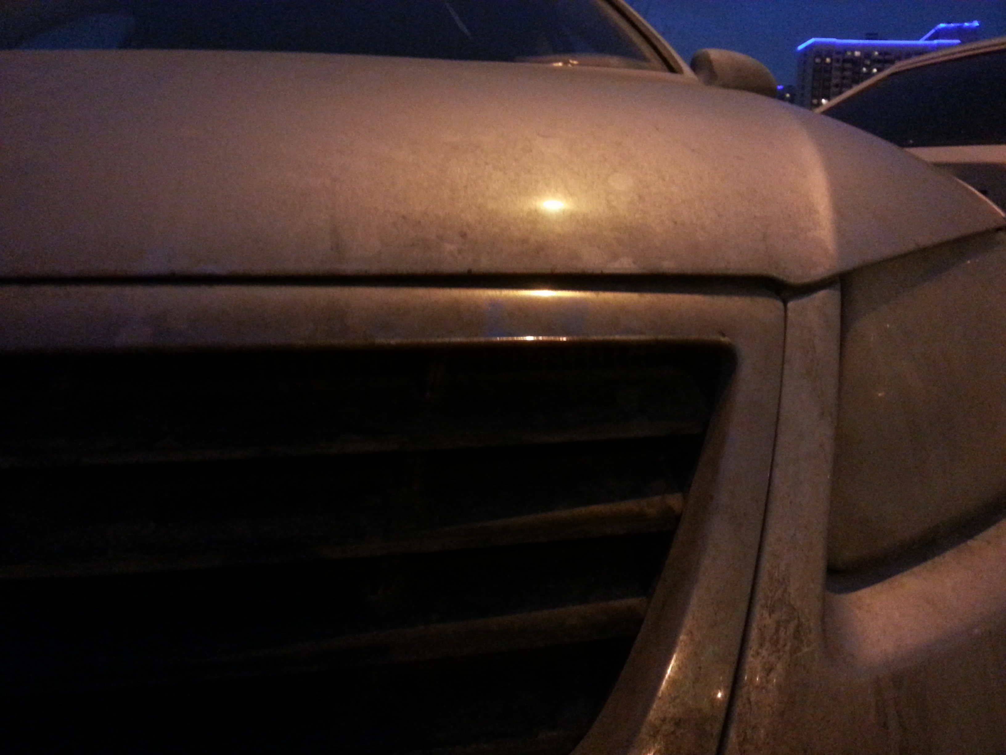

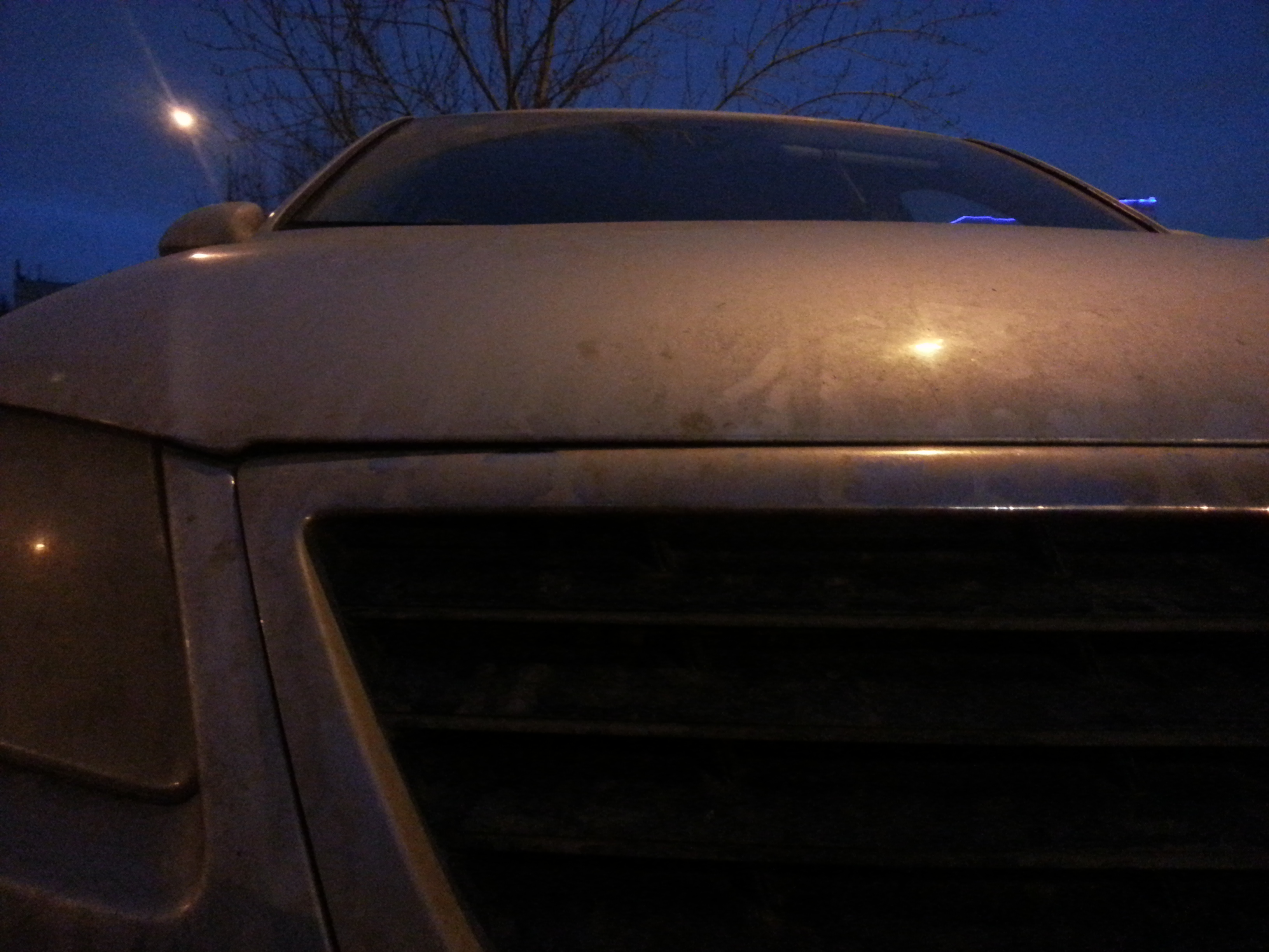

Сообщение silverbullet » 18 фев 2015, 18:30
Привет пассатоводам. Недавно перепрыгнул с монд...о на пассата. И спустя месяц при детальном ищучении увидел что зазоры между решеткой радиатора и капотом неровные с двух сторон. По центру зазор в норме. Сначала подумал что так у всех но сегодня с утра остановился у такого же пассата и там этого не обнаружил. Как решить вопрос подскажите ребят.

Основного правила как бы не существует.Тут и бампером можно и телевизором можно и капотом в том числе отрегулировать. Осмотрите все крепления бампера. По мне так забить и ездить.Если напрягает то к жестяньщикам.они отрегулируют зазоры. Ну а если бита была и вытянули через ж*пу, то регулировать бесполезно.

Верхние крепежи бампера

Крылья 08 год. Петли 08. Машинка целенькая по части фэйса точно. Болты не сорваны зазоры крыльев и капота в норме.

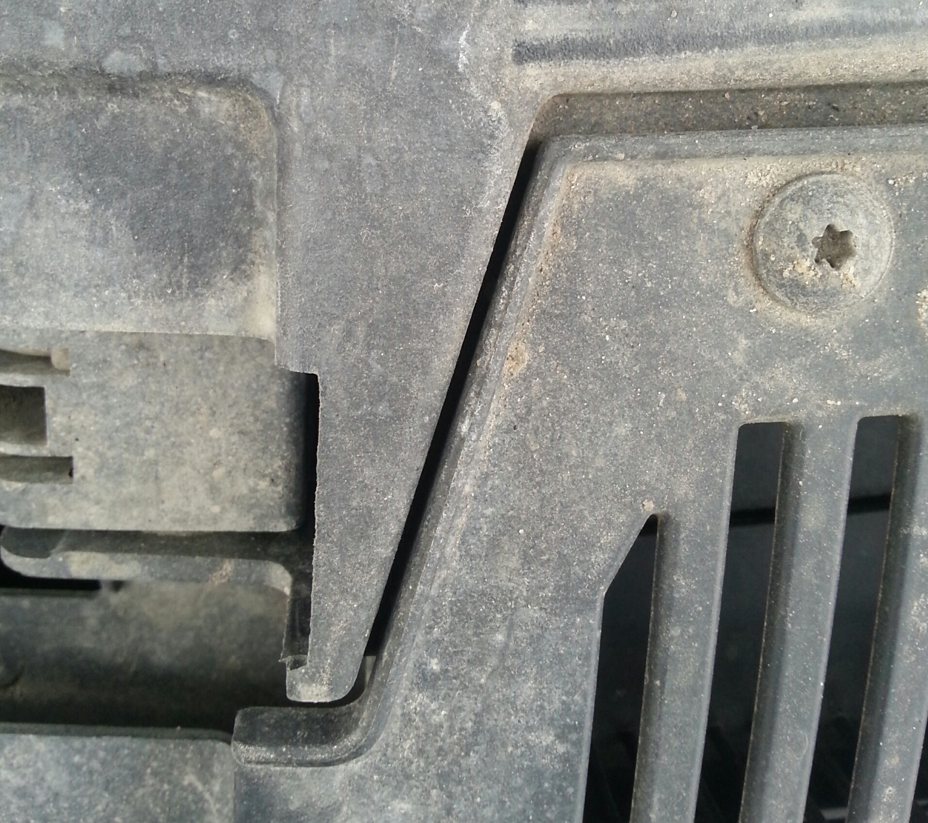

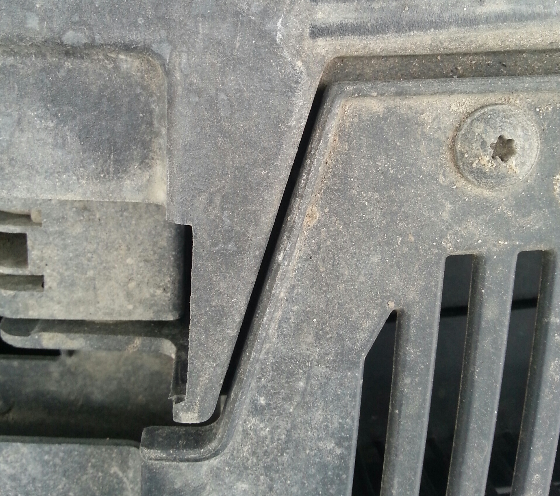

Хорошо. Жду потепления. тут вот че увидел. У всех зазоры такие в мемте стыка?

Я думаю,что машина была битая.

Ага.))) Перевертыш из трёх частей))). МБ бампер снимался . зазоры все остальные в норме.
