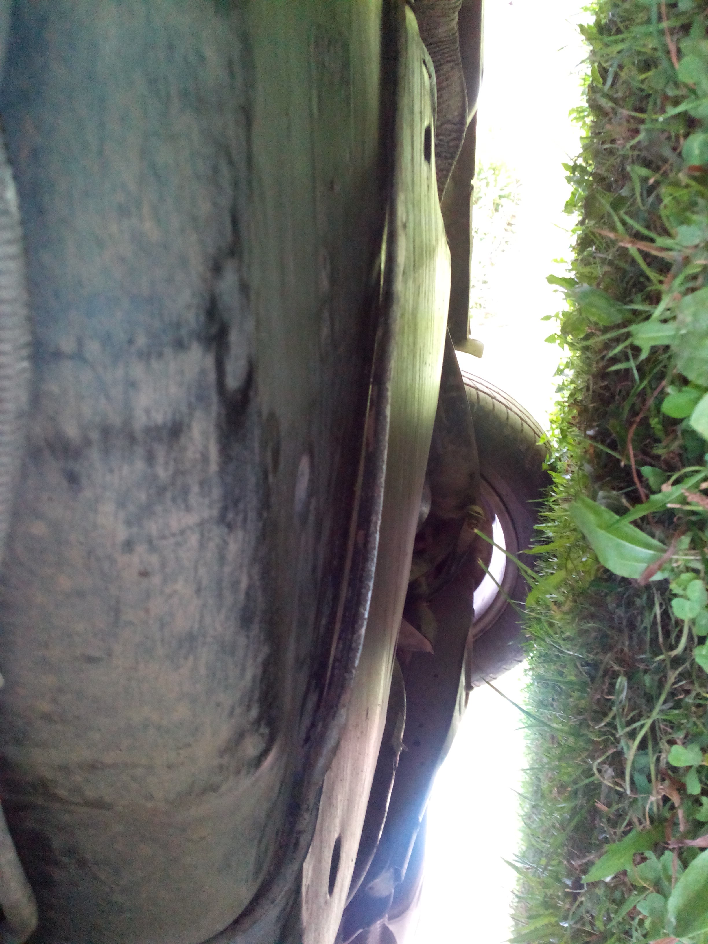

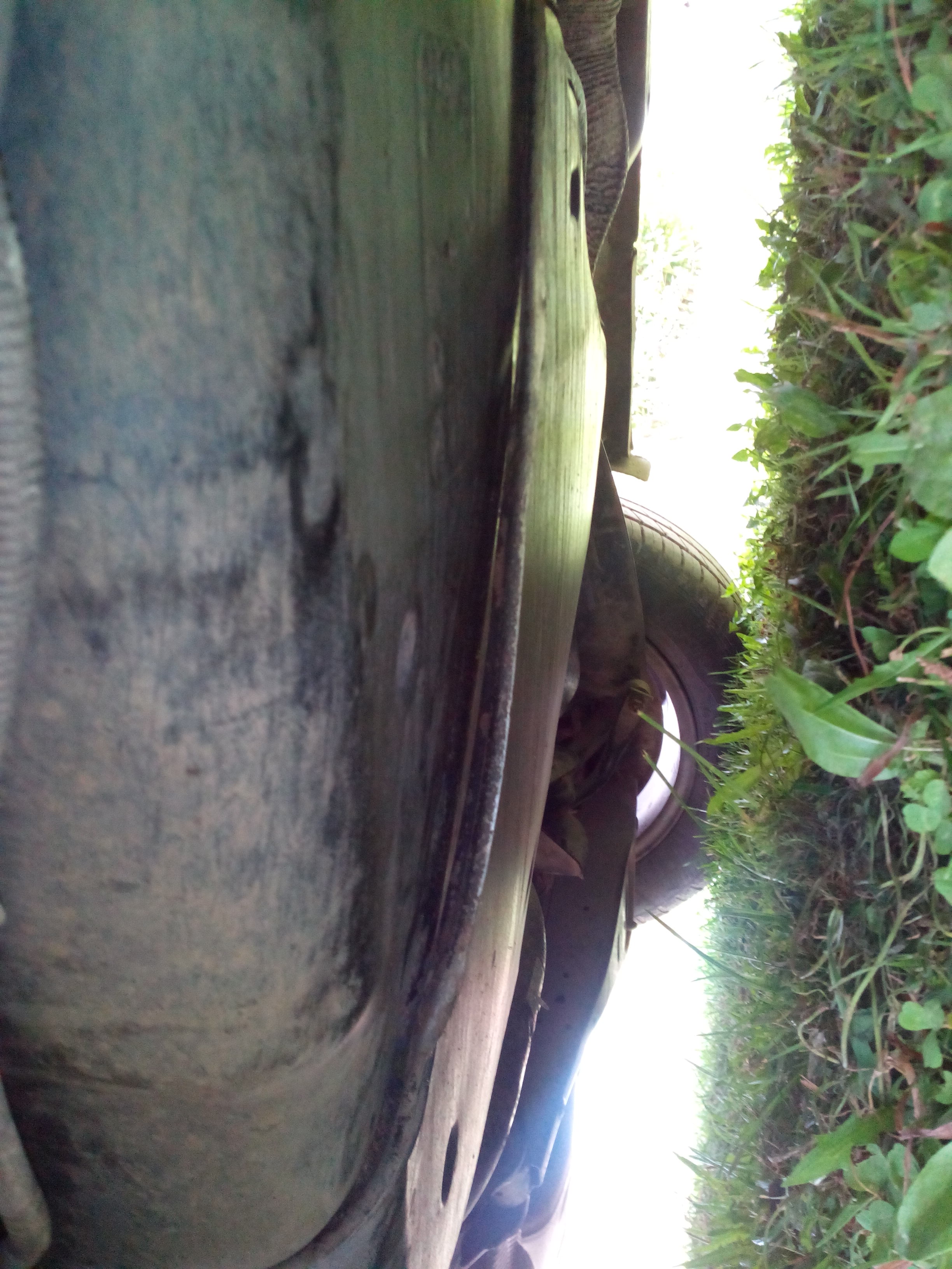

Дорогие форумчане помогите с проблемой! Пассат 1,9 тди блс седан. Ездил на рыбылку и днищем сильно чиркнул. Потом обратил внимание на большой пучок травы под топливным баком, оказалось выгнул аллюминевый крепеж бака (который ближе к лючку). Хочу подставить деревянный брусок и домкратом потихоньку поправить ее(крепежную планку).НО этот крепеж из аллюминия и походу растянулся , что только замена? Может кто сталкивался . На форуме искал подобный случай и проблему-отсутствует.

Фото давайте.

Выровнял как и хотел домкратом и деревянным бруском. Только не стучал никуда, а поднимал авто , подставлял в нужное место брусок и опускал на него авто. Спасибо за сочувствие откликнувшимся. ;)

Сообщение tungus44 » 06 сен 2015, 13:41
Балка эта не аллюминевая.

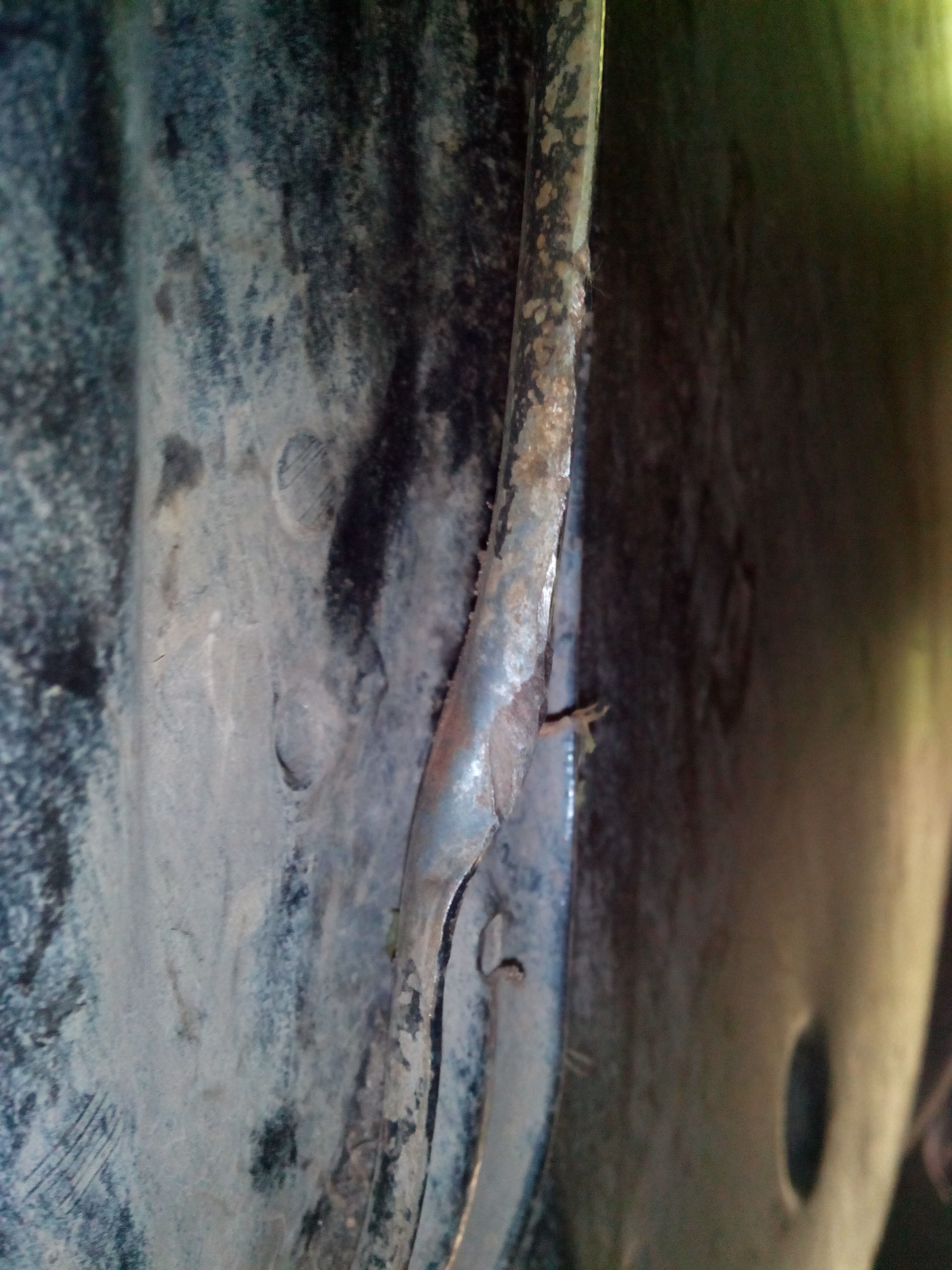

Сообщение tungus44 » 06 сен 2015, 13:46
Более понятное фото.
Вывернутое крепление.
