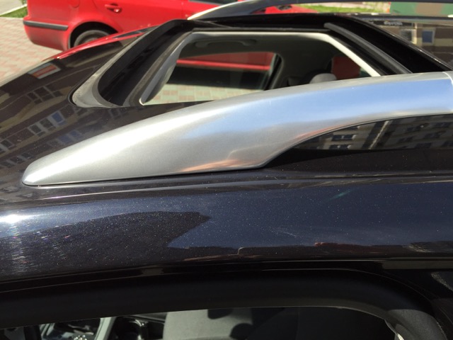

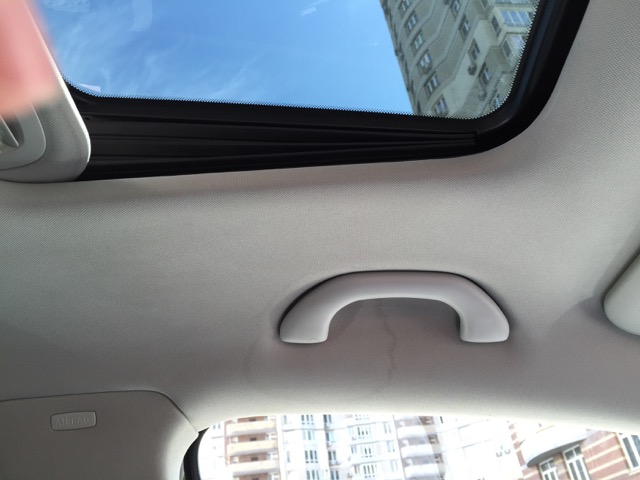

Уже давно обнаружил что над водительской дверью есть засохшие потоки воды.
А вот сегодня после мойки обнаружил мокрое пятно над дверью :(
На крыше есть рейлинги и люк.
Подскажите, что там может течь и куда надо смотреть.

у меня рейлинги визуально с большем зазором, чем у тебя и сухо. По этой причине тоже за дренаж люка.

Сегодня заехал в очередной раз на мойку - и увидел, что потолок в том же месте - мокрый.
Есть еще какие-то варианты испробовать? Или уже снимать потолок?

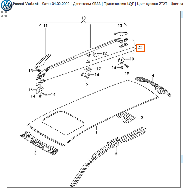

Вылечил. На СТО сняли потолок и нашли течь из под креплений рейлингов.
Все крепления были в ржавчине. Почистили, герметиком замазали, собрали.
Течь была из-за вот этих прокладок:
