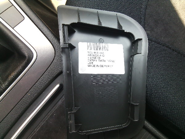

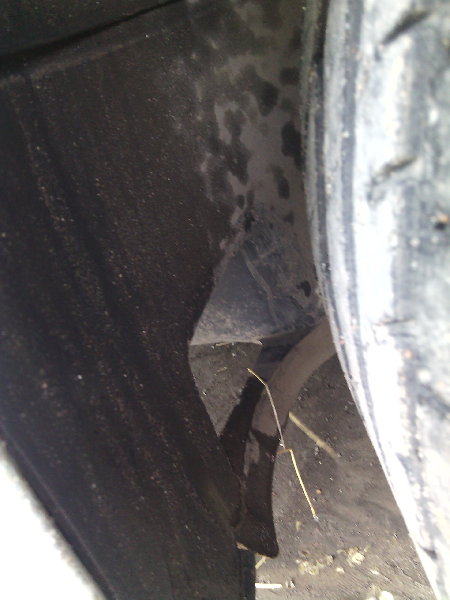

Помогите после вчерашнего ливня потерял заглушку в передней левой защите, поскажите номерок
xw8zzz3cz9g000330 вин
левое переднее колесо

3C0 805 984 - правый, 3C0 805 983 - левый.

не знаю какой функционал, но утром слечайно вижу - пробоина) но дождь вчера был у нас - вода выше бордюров была, вот видимо и смыло

Стоп Стоп. Это же вроде воздуховод для тормозов, или я чего не понимаю?

Для нормальных дорог и динамичной езды - воздуховод. Но для зимней эксплуатации в Раше, когда через этот раструб на диск и суппорт летит соленая жижа с песком, лучше ее прикрыть.

Защелкиваешь заглушку и фиксируешь саморезом и никуда она от тебя уже не денеться.

купил и поставил всем спасибо
