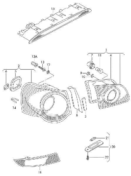

как снять задние фары на универсале

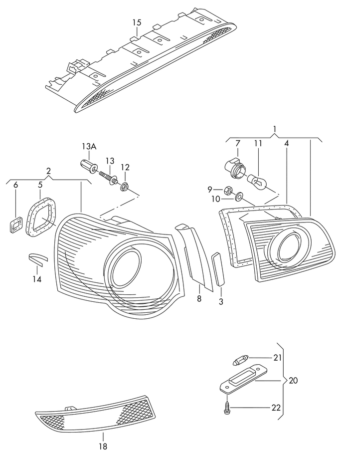

Сообщение Daniliv » 29 авг 2015, 00:16
Маленький плоский катафот под ним гайка накрученнная на шпильку, остальные крепления вроде на защелках

Re: как снять задние фары на универсале
Сообщение JykD » 29 авг 2015, 01:06
пробывал тянуть на себя его, вроде сидит хорошо, боюсь сломать

Сообщение demainst » 29 авг 2015, 01:51
JykD писал(а):пробывал тянуть на себя его, вроде сидит хорошо, боюсь сломать
Фар сзади у нас нет. Фонари универсала на защелках. Тянуть надо в бок. Поддень пластиковой лопаткой дальний край фонаря (черная накладка (8), которую снял в начале вполне подходит) - крючки выйдут из зацепления.

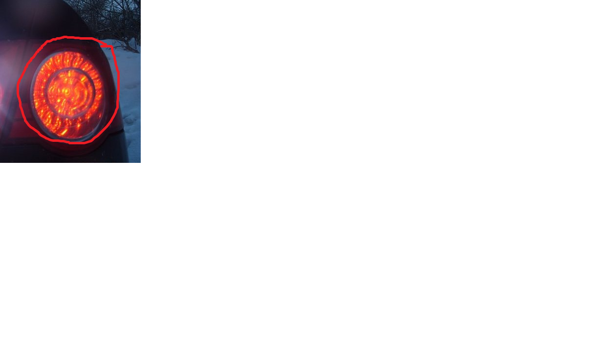

Сообщение JykD » 05 окт 2015, 00:31
Снимал фонарь и сломал два крепления, подскажите как и чем лучше посадить его на место, новый не хочется как то покупать, руки крюки (((
