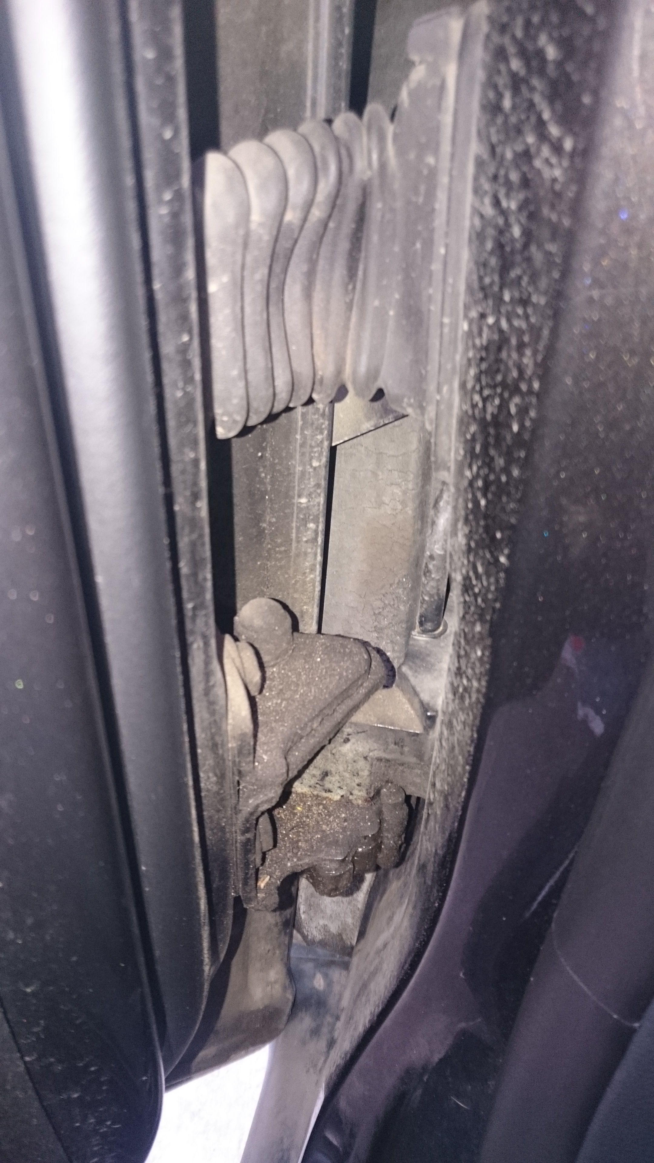

Сообщение vodila91 » 05 ноя 2015, 11:36
Вот в таком состоянии петли дверей. На работоспособность не влияет, но как то грязно. Кто нибудь чистил петли? И вообще стоит это делать?

Сообщение Kirucha » 05 ноя 2015, 14:00
Кёрхером на мойке, далее тотальная смазка...

Сообщение ceska » 05 ноя 2015, 19:18
Кёрхером на мойке будет весь салон в гавне...солярка и кисточка тебе поможет :)

Сообщение Юра Криков » 05 ноя 2015, 19:34
ceska писал(а):Кёрхером на мойке будет весь салон в гавне...
Не будет(при условиии трезвго мойщика :D ).Мне мыли и на пятом ,и шестом Пассе - Всё чётко! ;)
- Тоже варик.

Сообщение Corpse » 17 ноя 2015, 12:25
Керосин и кисть. Замочить на полчаса. Потом выбить молотком дальний ролик, если закис. Потом промазать грязеотталкивающей смазкой.
Делал так уже на 2 пассатах)

Сообщение ceska » 17 ноя 2015, 18:19
Corpse писал(а): Потом промазать грязеотталкивающей смазкой.
Что за смазка,можно по подробней? :?

Сообщение CERGAN » 17 ноя 2015, 18:27
Я вот такой пользуюсь http://liquimoly.ru/product_view2.php?id=312 Высыхает и оставляет белый налет к которому ничего не липнет :)

Сообщение валера33 » 17 ноя 2015, 18:44
Попробуй будешь приятно удивлен LIQUI MOLY 1900 Быстрый очистит.

Сообщение Юра Криков » 18 ноя 2015, 00:51
Corpse писал(а):Делал так уже на 2 пассатах)
:? Стесняюсь спросить - А что так всё запущено?

Сообщение MVK68 » 18 ноя 2015, 13:09
Приветствую.Я тоже керосином и кистью отмывал,а потом смазывал -результат отличный.

Сообщение Corpse » 18 мар 2016, 13:47
Так получилось)) прошлый хозяин в наследство оставил((
