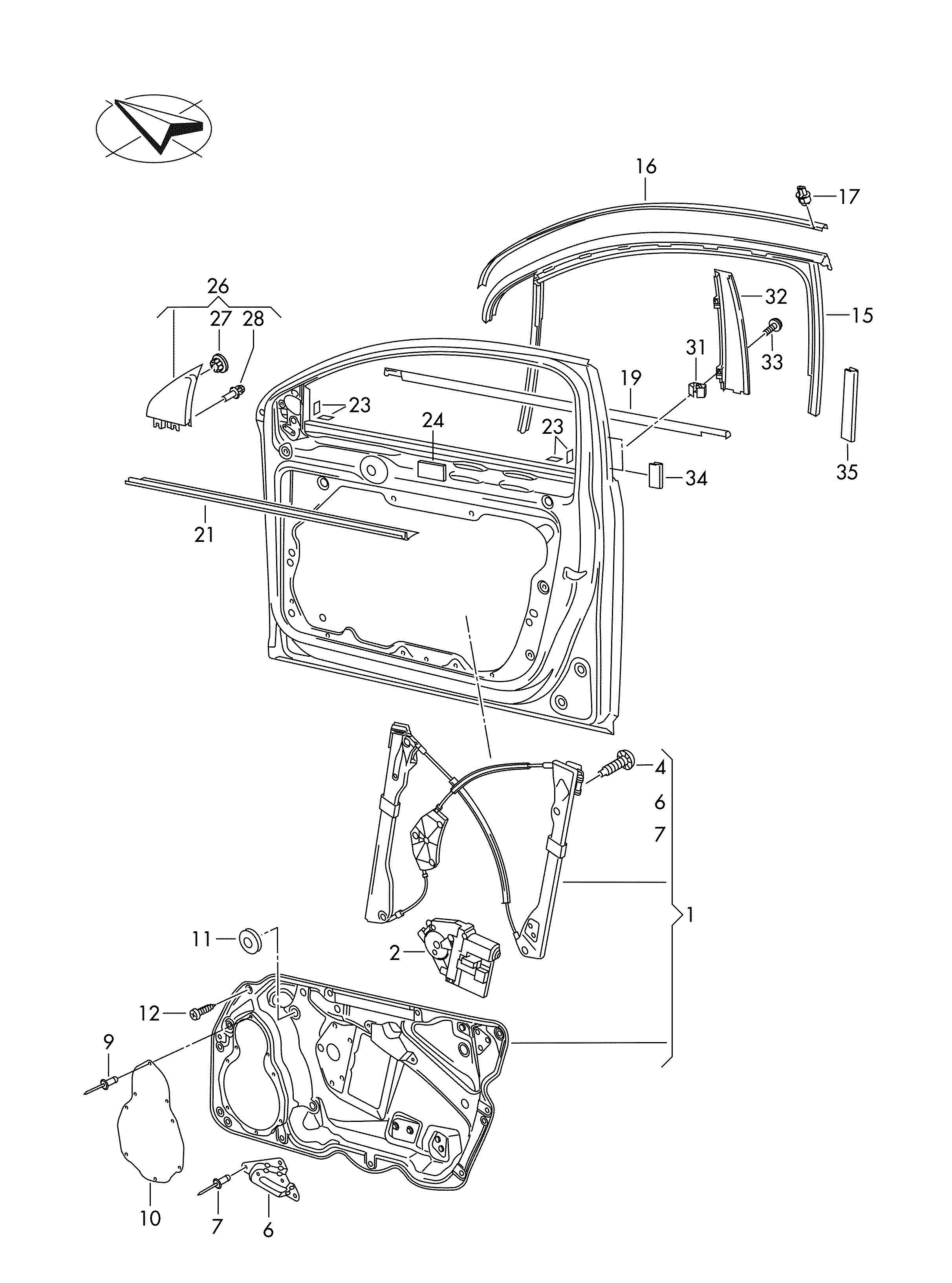

Доброго всем времени суток. Ребята выручайте кто чем может. Вынесли стекло задней двери. нигде не могу найти информации как его самому установить, завести в пазы. Машина без стекла на улице... Может кто менял, может какие резинки надо вынимать, чтобы завести стекло? Заранее благодарен. Машина б6 седан.
B6 BVY механника 2006г
Алексей102210238
Сообщения: 29
Зарегистрирован: 15 окт 2014, 05:55
Откуда: г.Москва ВАО
Re: Как снять заднее стекло двери
Сообщение Daniliv » 12 май 2016, 20:56
Скидывайте карту, далее увидите посередине отверстие №11 http://ci.catcar.info/audivw/460/460839600.png
Смотрите в него и опускаете свеклоподъемник пока не будет видно белой клипсы
Вынимаете середину затем ее саму
Дальше все понятно.

Не войдёт свободно. Нужно отодвинуть резинку и открутить два болта направляющей ( на фото видно), потом одеть резинку и отодвинуть направляющую влево. После этого только стекло войдёт без единой проблемы. Далее защёлкиваешь стекло, опускаешь его до конца вниз чтобы опять отодвинуть резинку, после чего прикручиваешь напрвляющую и всталяешь опять резинку на место.Пробуешь вверх-вниз, всё окей. Как-то так. Иначе никак не получалось...

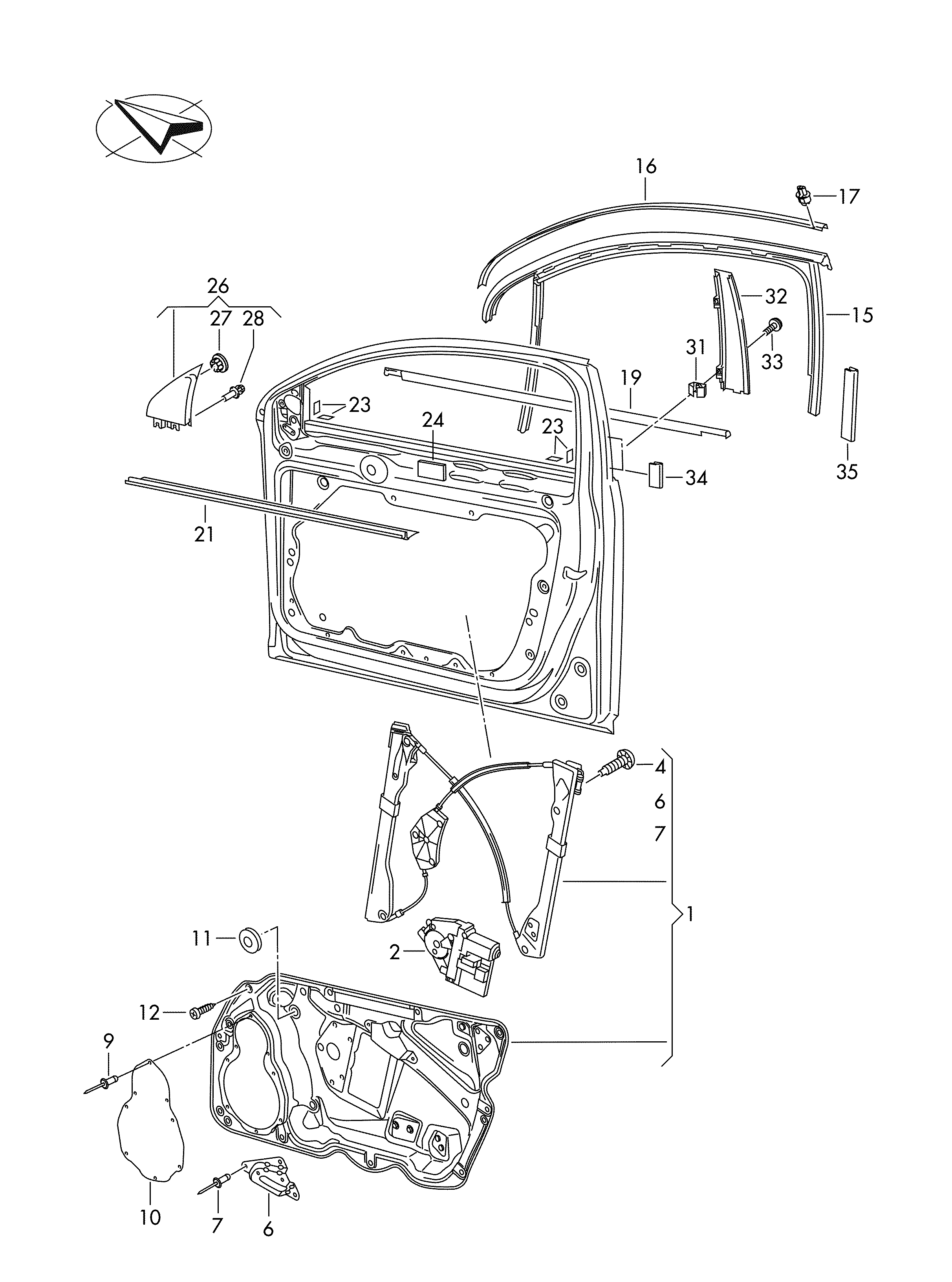

А кто-нибудь снимал или ставил наружные уплотнители стекла на в6?
Как они правильно снимаются?

Сообщение boroda II » 19 май 2016, 13:12
Daniliv писал(а):Может поможет
Такое видел, интересует как именно его снимать.
Сдвигать назад или вверх?
Сообщения: 2766
Сообщение Alemania » 19 май 2016, 14:34
вверх тянуть.
