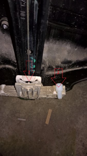

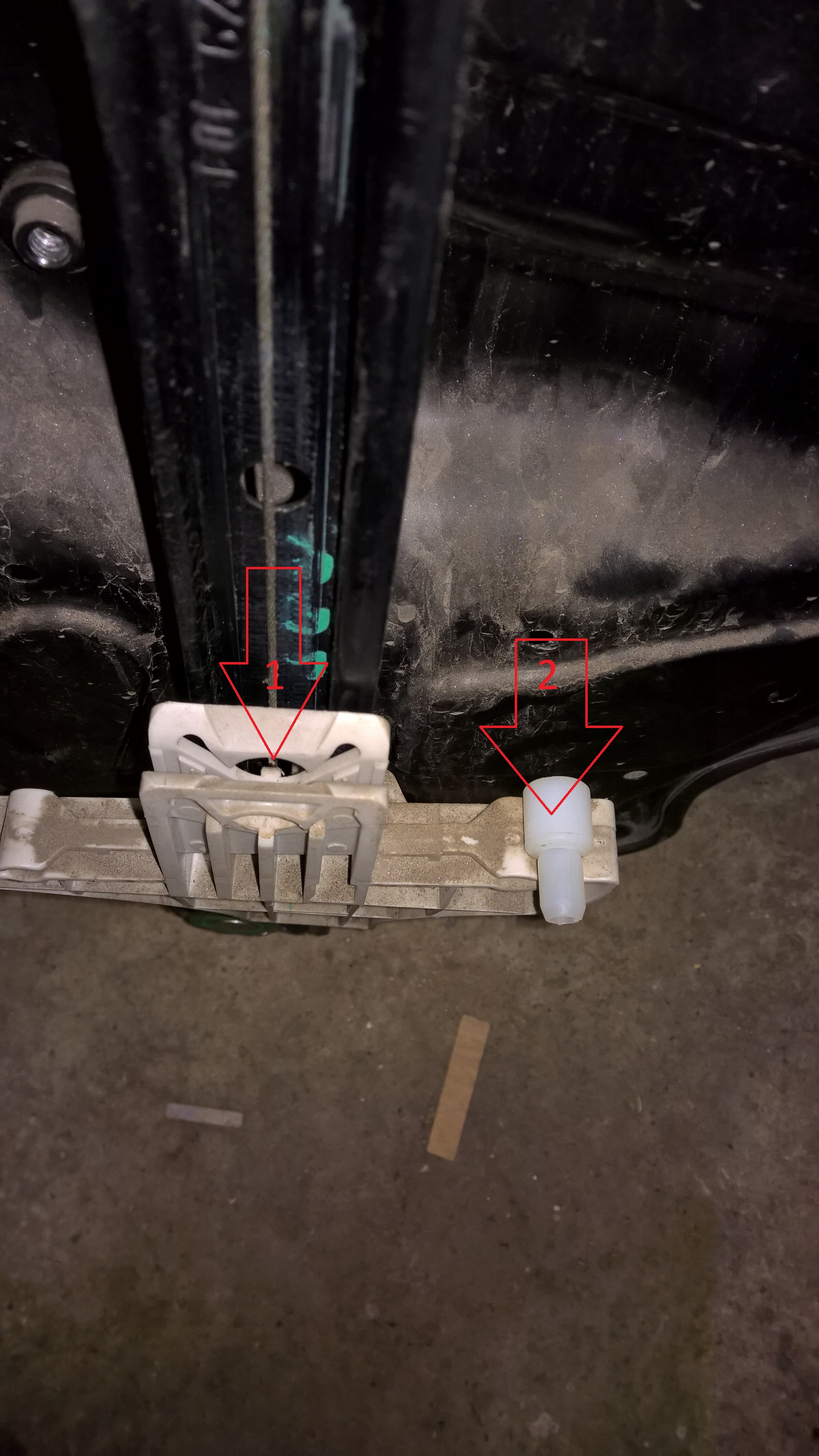

Сообщение Daniliv » 03 авг 2016, 01:34
1 Привод стекла в него опускается стекло и защелкивается.
2 Фиксатор стекла.

Сообщение demainst » 06 авг 2016, 07:59
Daniliv писал(а):1 Привод стекла в него опускается стекло и защелкивается.
2 Фиксатор стекла.
Что-то не узнаю... Что этот фиксатор (2) фиксирует и в какое место вставляется?
Re: Замена стекла задней двери на универсале.
Сообщение Daniliv » 06 авг 2016, 13:43
Это хрень вставляется в стекло зажимается и фиксируется, так узнаешь??? :D
Сообщения: 10421
Сообщение demainst » 12 авг 2016, 22:12
Daniliv писал(а):Это хрень вставляется в стекло зажимается и фиксируется, так узнаешь??? :D
:lol: Узнал, большой цилиндр вставляется в отверстие в стекле, а маленький его там фиксирует.
