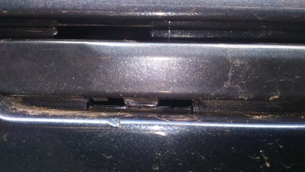

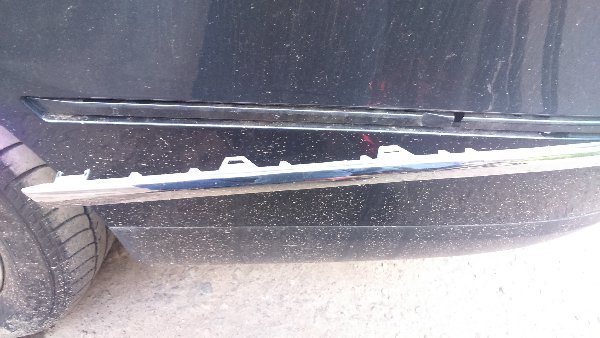

Сообщение andru07 » 19 авг 2016, 20:56
После мойки заметил что отошёл молдинг на бампере слева торчит а сзади крепко держится. Думал поменять, оригинал 3500р. VAG  3C5 807 459 A2ZZ есть и не оригинал Sollo от 900р. есть Diamond/DPA, API, Hillport. Сам не знаю оригинал у меня или нет, пока не снимал, если есть инфо как снять, буду благодарен. Сам молдинг какой то тонкий и кажется не надёжным, пластик тонкий. Если брать неоригинал сильно ли будет отличаться? Долго ли прослужит?

Сообщение Daniliv » 19 авг 2016, 21:40
Он на защелках.

Сообщение CERGAN » 19 авг 2016, 22:06
Если старый хочешь сохранить, то нужно снимать бампер, что бы отщелкнуть его не повредив. А если новый уже на руках, то выламывай старый смело ...Конечно без фанатизма, а то и бампер можно разворотить. :)

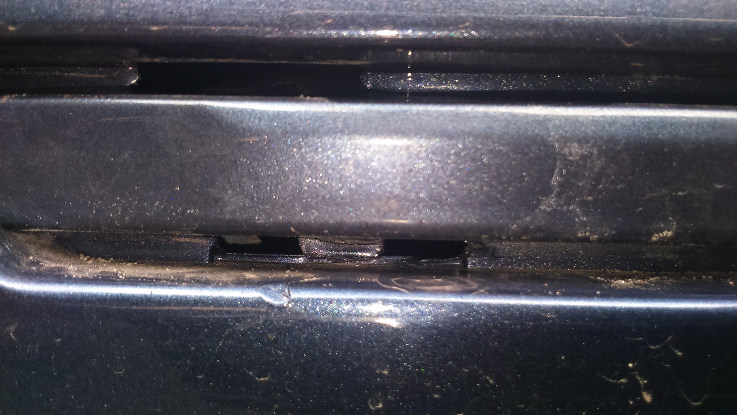

Сообщение andru07 » 20 авг 2016, 17:15
Спасибо. Знать бы как надо правильно поддеть чтоб не выламать крепление на бампере. И у меня подозрение что на бампере уже крайнего крепления нет того что сверху, на 2 фото видно или так и должно быть? Если честно даже и не знаю оригинал бампер или нет, чуть здавал назад и бампером столбик надавил, так бампер не смеялся а дал небольшую трещину, так и должно быть или бампер неоригинал. Просто часто видел вмятины на бамперах машин других марок.ссори за оффтоп вопрос.

Re: Хром молдинги на задний бампер
Сообщение Daniliv » 22 авг 2016, 08:32
90% что не оригинал.
Снимать молдинг надо изнутри, снаружи только сломаете.
