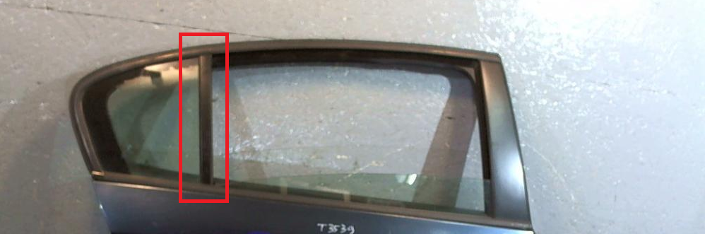

Народ, облезла накладка на заднюю дверь (обвел на фото), кто-нибудь менял такую, можно подсказать номерок или хотя-бы направление куда копать?

Думается мне что глянец конечно смотрится красиво но вот царапаться будет страшно

Спасибо! На картинках все понятно! Глянец конечно хорошо, но поставлю что и было - матовый пластик или как его там

правая матовая на седан

Мне левая нужна, фотка для примера была. Я там полагаю, что ее номер 3AE839407D03C

Да верно
