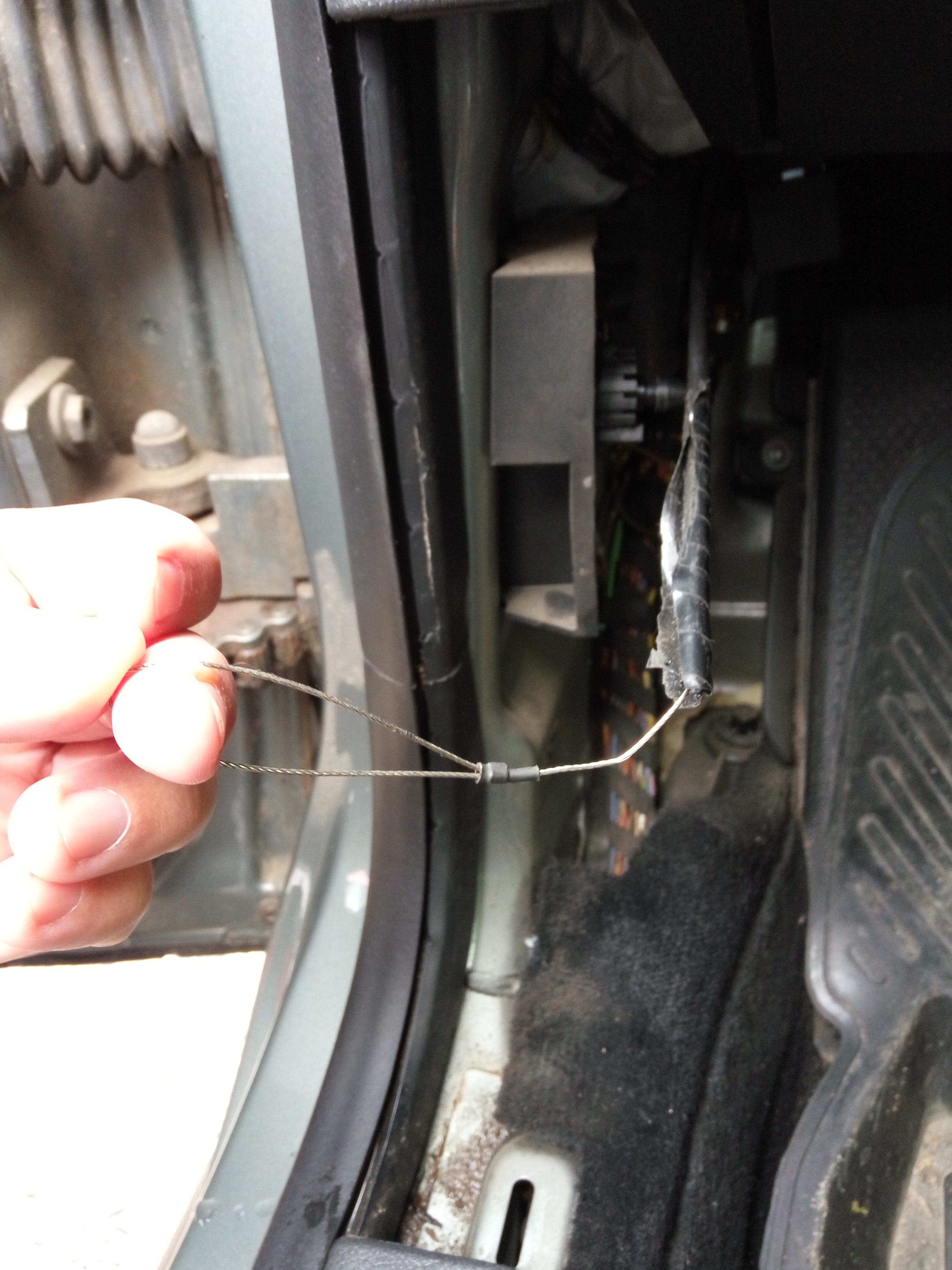

На днях сломалась ручка открывания капота (точнее не сама ручка, я рычажок к которому крепится шарик тросика), тросик тугой, вот и сломался, надо смазывать.
Но не в этом суть, когда снимал обшивку обнаружил вот такой тросик, поначалу за него дергал, когда пытался открыть капот, но капот не открывался, потом обнаружил таки тросик капота (он еле торчит и с шариком на конце). А для чего этот тросик (с петлей) я так и не понял.

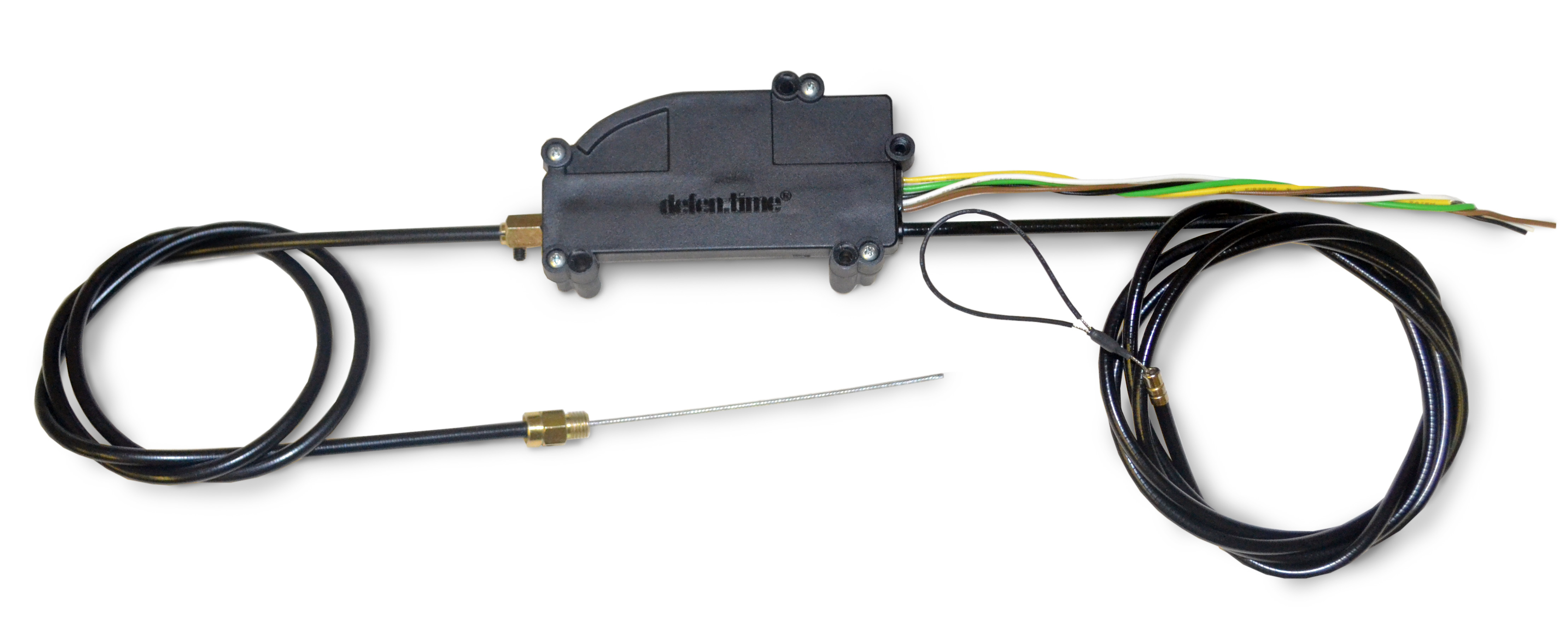

Аварийный тросик замка капота (доп. оборудование).

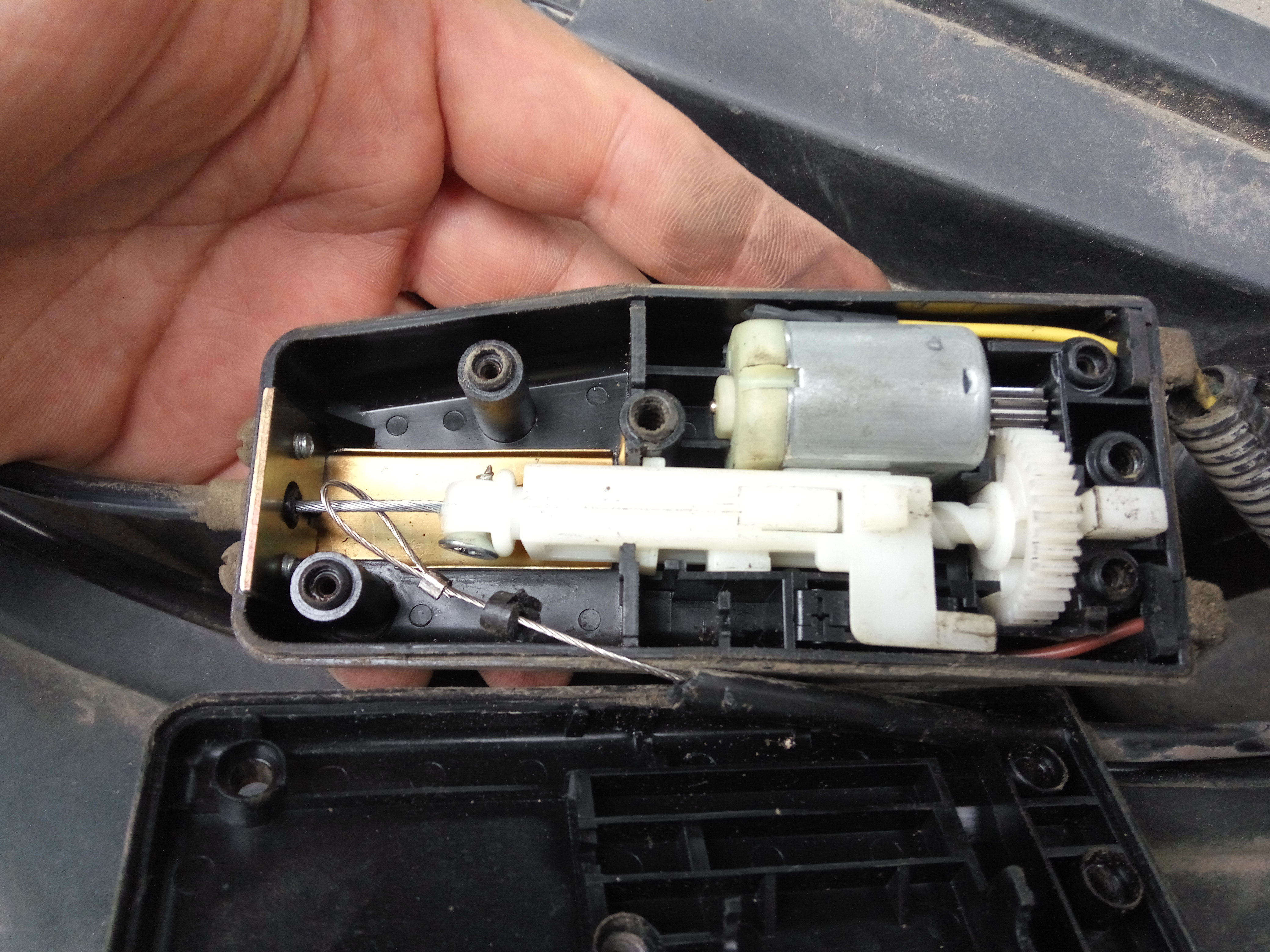

Ага, начал я значит устранять неисправность и дошел я до этой коробочки, так вот в ней сидит электромоторчик, который должен дергать за трос открытия капота, там же цепляется петля аварийного ручного открывания капота. Привод сломан. Видны следы колхозинга в виде неродного самореза.
Самое интересное, что имеется и обычная система открывания капота со стандартным двусоставным тросиком. Как раз на месте сочленения и попала вода в один из тросиков (тот который ближе к замку капота). Пропшикал вэдэшкой трос с обоих сторон и замок тоже. Вроде сейчас все открывается нормально (хотя сегодня до ремонта еле открыл, тянул со всей дури). Жду кронштейн заказанный взамен сломанного.
В общем у меня две системы открывания капота. Только от чего активируется электропривод открытия капота?

От установленной сигнализации.

Либо от Иммобилайзера (при считывании метки) или тупо от включения зажигания.
