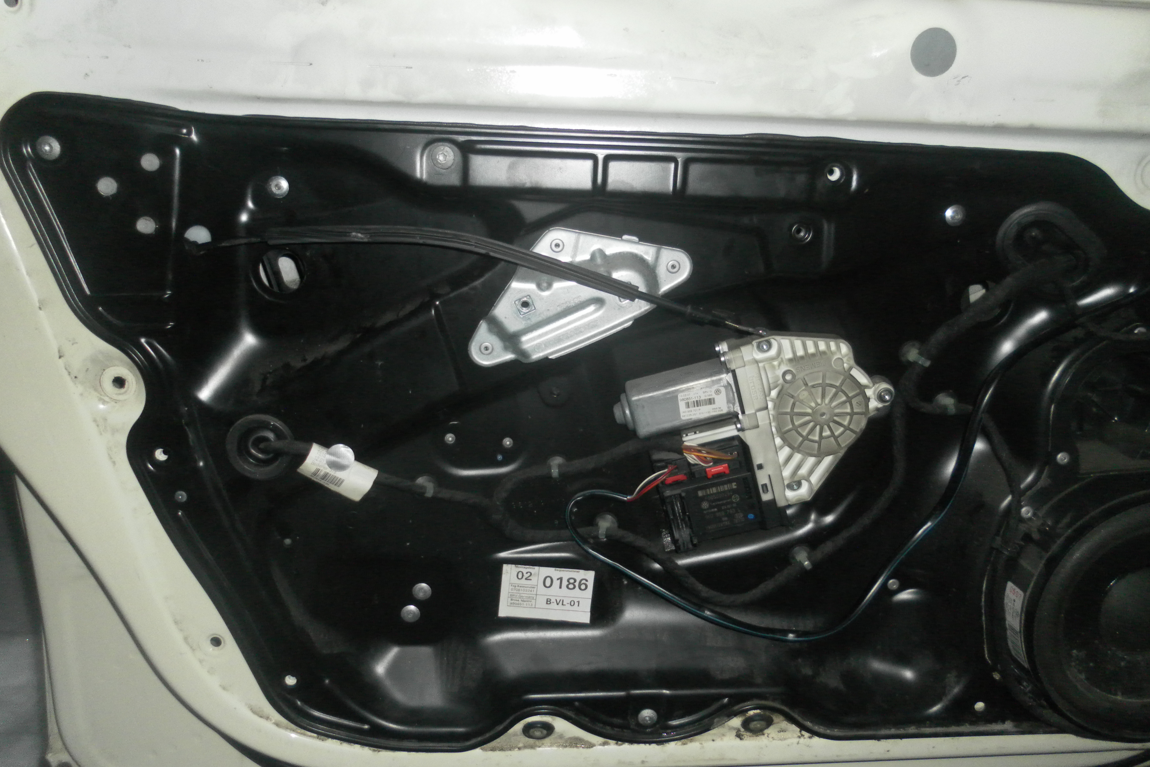

Сообщение nikita1985 » 13 ноя 2016, 19:45
Добрый день, друзья. Вот и настал тот день: я разобрал обшивку водительской двери, снял стекло и не смог снять внутреннию карту. Открутил все болты, снял все разъёмы, но все равно не чего не получается. В интернете есть видео ролики, но они все про то как снять обшивку. А как снять карту нету. В одном ролике говориться что надо выбить три фиксатара верхнем левом углу. Но думаю что обратно их уже не вставить....

Сообщение фольцмэн » 13 ноя 2016, 20:09
nikita1985 писал(а):Добрый день, друзья. Вот и настал тот день: я разобрал обшивку водительской двери, снял стекло и не смог снять внутреннию карту. Открутил все болты, снял все разъёмы, но все равно не чего не получается. В интернете есть видео ролики, но они все про то как снять обшивку. А как снять карту нету. В одном ролике говориться что надо выбить три фиксатара верхнем левом углу. Но думаю что обратно их уже не вставить....
аккуратненько выбей цилиндрики внутри фиксаторов...обратно встанут...но не так плотно как было...но это не критично

Сообщение alexxan » 13 ноя 2016, 21:20
Посмотри мой отчет, я правда кесси ставлю, но вот ссылка на полную разборку водительской двери
viewtopic.php?f=54&t=31510#p675962
если лень будет почитать мой фотоотчет, то из твоего фото
- выбить 3 пистона
- над большим динамиком вытолкнуть втулку, держащую провод
- отключить проводку от стойки, протолкнуть вовнутрь
первые три шага "отпустят" дверной щит с передней стороны
- далее аккуратно приподнимаешь его наверх, благодаря этому высвободятся полозья стеклоподъемника снизу, чуть тянешь низ на себя и немного приопускаешь
У тебя два дальнейших вариант действий: или открутиьть заранее замок звери, чтобы он выпал вовнутрь или в таком полуснятом положении щита попытаться отщелкнуть разъем замка двери, тогда его можно будет снять потом. Второй вариант, с отключением разъема капец какой геморройный для первого в жизни снятия щита )
Ну и на всякий случай предупрежу, что если пойдешь по пути "сначала открутить замок двери, а потом вынимать дверной щит вместе с замком, не отключая разъем", то СНАЧАЛА сними внешнюю дверную ручку и вытащи личинку замка (обязательно), иначе замок вывернет нафиг. На водительской двери личинка замка заканчивается металлической "петлей", которая входит в дверной замок.

Сообщение Daniliv » 14 ноя 2016, 11:38
Про белые пистоны, Дверь разбирал раза 3-4.
Так вот на возившись сними просверлил отверстие и в крутил клоп.

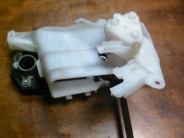

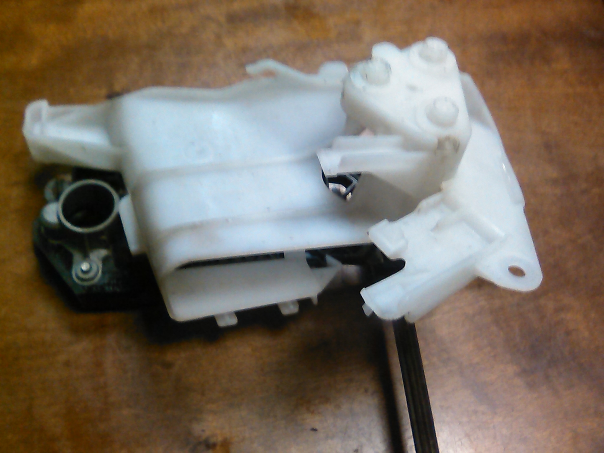

Сообщение Паша 001 » 03 янв 2017, 22:07
Приветствую всех. Сегодня менял тросик ручки, на водительской двери, и намучился с этими тремя белыми пистонами, чтобы снять щит двери. При сборке обратно данный белый пластик с пистонами не поставил. Подскажите для чего он нужен, какая его функция и критично ли его отсутствие?

Сообщение yrma71 » 04 янв 2017, 00:20
Паша 001
Катаю около трёх лет без этой закреплёной этой пластмаски, проблем не заметил)

Сообщение Паша 001 » 04 янв 2017, 08:36
yrma71 писал(а):Паша 001
Так вот и у меня она в багажнике лежит, но по эксплуатации двери всё отлично, разницы никакой не ощутил. Просто для чего она нужна?
