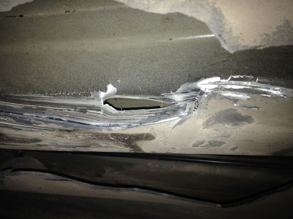

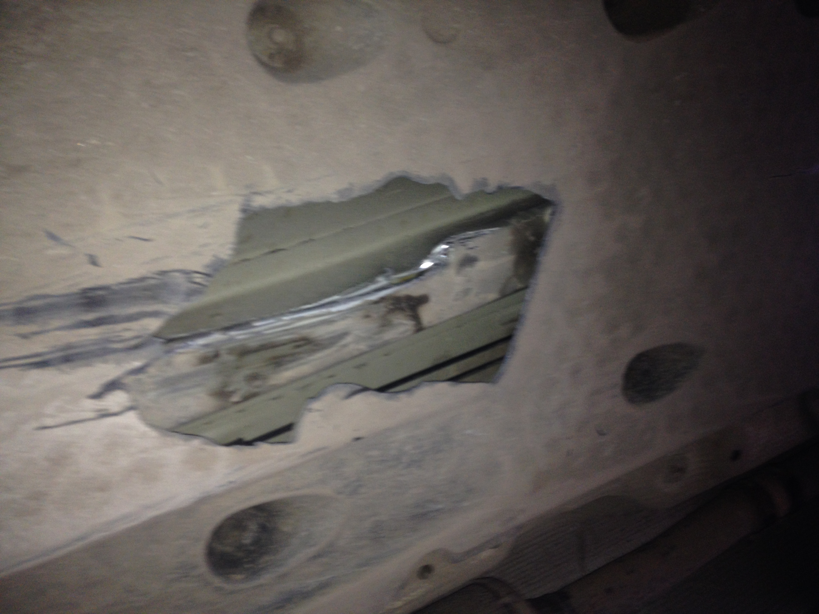

Подскажите на сколько серьезна эта рана.
Ехал ночью и нарвался на араматуру днищем. Пластиковая защита, хрен с ним. А вот погнуло лонжерон под сиденьем водителя до дырки ... уже неприятно.
В сервис замазали "пластилином" и напшыкали антигравийкой. Или нужно было сваркой вырезать, делать ?
Боюсь что проезжая некоторые колдобины в нашем Подмосковья, погнется это слабое место.

Неприятно, судя по второму фото - не критично, металл смяло, а маленькую дырку можно и подварить. После обработать антикором изнутри. Жестокость там не пострадала.
До заводской геометрии можно довести только насверлив ещё с десяток дырок. Прочности это точно не прибавит, а денег уйдет...

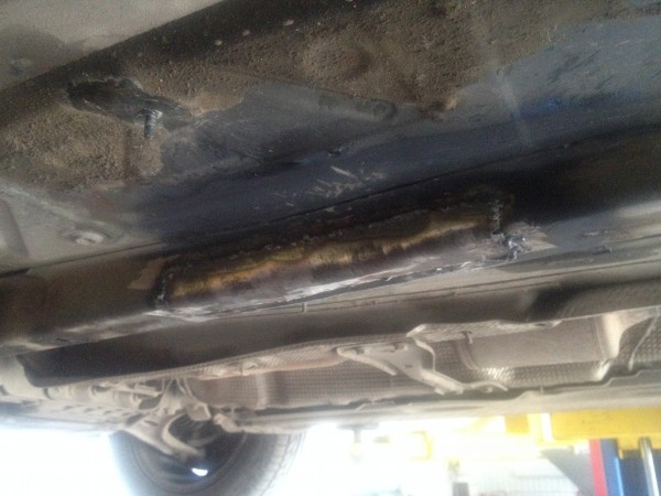

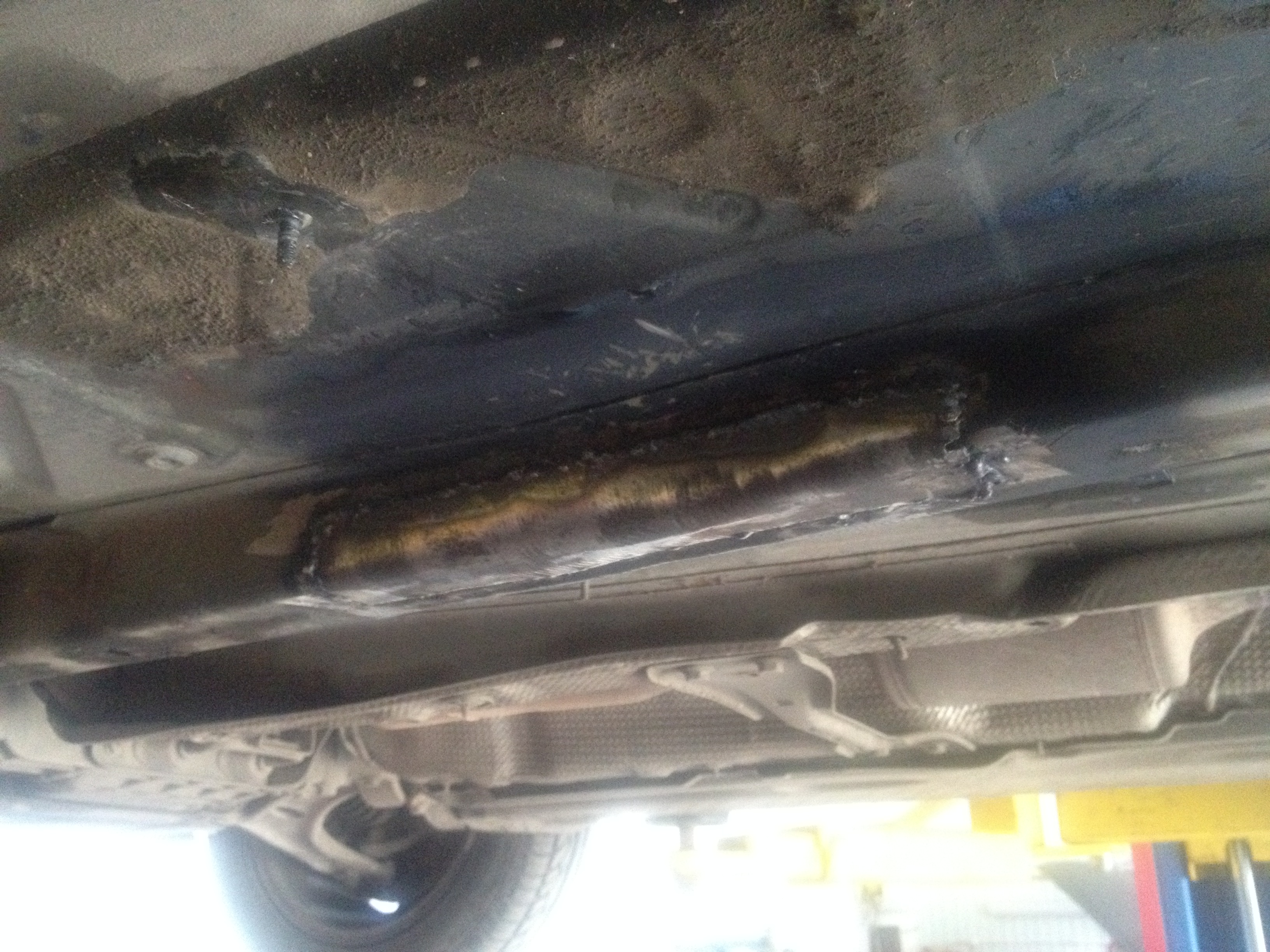

Сообщение Placent » 30 май 2017, 13:26
Починил по человеческий как говориться ))
Теперь будет жить).
Холодная сварка отвалилась при первом ударе молотком.

Сообщение Placent » 30 май 2017, 16:44
SEAT писал(а):надо было дырку рассверлить до круглого и воткнуть в неё резиновую заглушку от жигулей.
накуя ?))
прочность кузова в этом месте стала слабее, и со временем могла погнуться.
А так заварили и антигравийкой запшыкали. ну и другую защиту пластиковую с разбора поставил.
