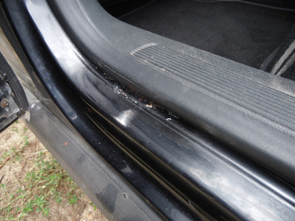

Сообщение kop » 14 июл 2017, 19:10
Здравствуйте!
Часто появляются капли воды на пороге под водительской дверью между внутренним и внешним уплотнителем, обычно после стояния ночью. Не понятно откуда. Уплотнитель вроде в порядке, сухой. Стекло редко открываю.
Из-за этих капель ржавчина появляется под краской на пороге. На других порогах воды и ржавчины нет.
Люка в крыше нет.
Как это устранить?

Re: Капли воды на пороге под водительской дверью
Сообщение Андрей 1988 » 15 июл 2017, 15:10
Вот так ?
Андрей 1988
Сообщения: 1199
Сообщение Сержант » 15 июл 2017, 17:54
Андрей 1988 писал(а):Вот так ?
Доброго. У меня так же. Это не правильно?
Сержант
Сообщения: 928
Откуда: М.О.
Сообщение kop » 15 июл 2017, 18:25
Да, именно так.
На неводительских порогах такого не видел.

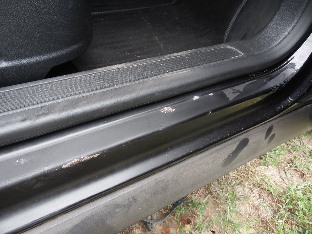

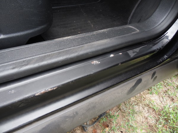

Сообщение serz6773 » 15 июл 2017, 18:34
У меня так на трёх дверях.Правда не совсем так... Всё пошло жуками и ржавчиной... Автору фото стоит готовиться к печальке
Сообщение Андрей 1988 » 15 июл 2017, 19:06
У меня так всегда было(когда дожди) и не только на этом пассате!а если у вас ЛКП покрывается "жуками" и ржавеет-это всего скорее незаводской окрас!
Сообщение Сержант » 15 июл 2017, 21:04
serz6773 писал(а):
Да как-то шестой год уже такое наблюдаю, жучков и ржавчины нет.
Сообщение Андрей 1988 » 12 авг 2017, 09:57
serz6773 писал(а):
Последствия...
Видел много Б6... но такое первый раз вижу :?

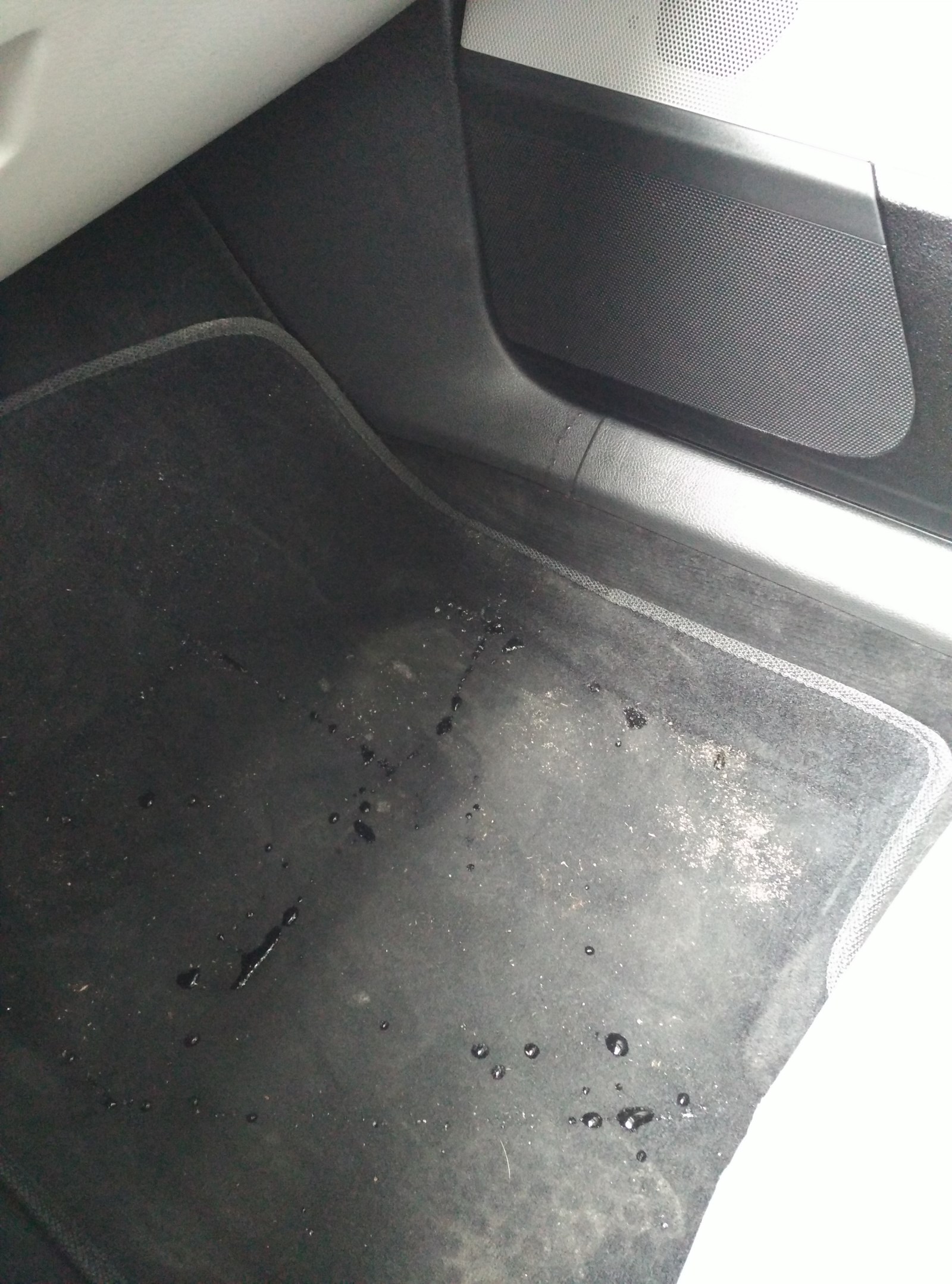

Сообщение Shurik006 » 12 авг 2017, 13:45
А как вам такое?) Что это может быть, прохудились уплотнители?
Поясню, на улице был дождь, проехал по луже, повернул направо и обратил внимание на подтёк от пассажирского порога на коврик, просто по инерции поворота она таким образом и потекла.
Сообщение ceska » 12 авг 2017, 14:07
Shurik006
Разобрать дверь,снимай весь щит и сажай на герметик,как на этом видосе,там токо на B 5.5 показанно...и будет все гут :D
Сообщение Shurik006 » 12 авг 2017, 14:18
ceska
Т.е. получается это течёт из щита? :shock:
Shurik006
Сообщения: 747
Сообщение ceska » 12 авг 2017, 14:42
Shurik006 писал(а):ceska
Умом я так и не понял,физика противоречит,но получаетса,что от туда...я на 5 голфе все это проделал и стало сухо,а капли шли как у тебя,но только с задних дверей
