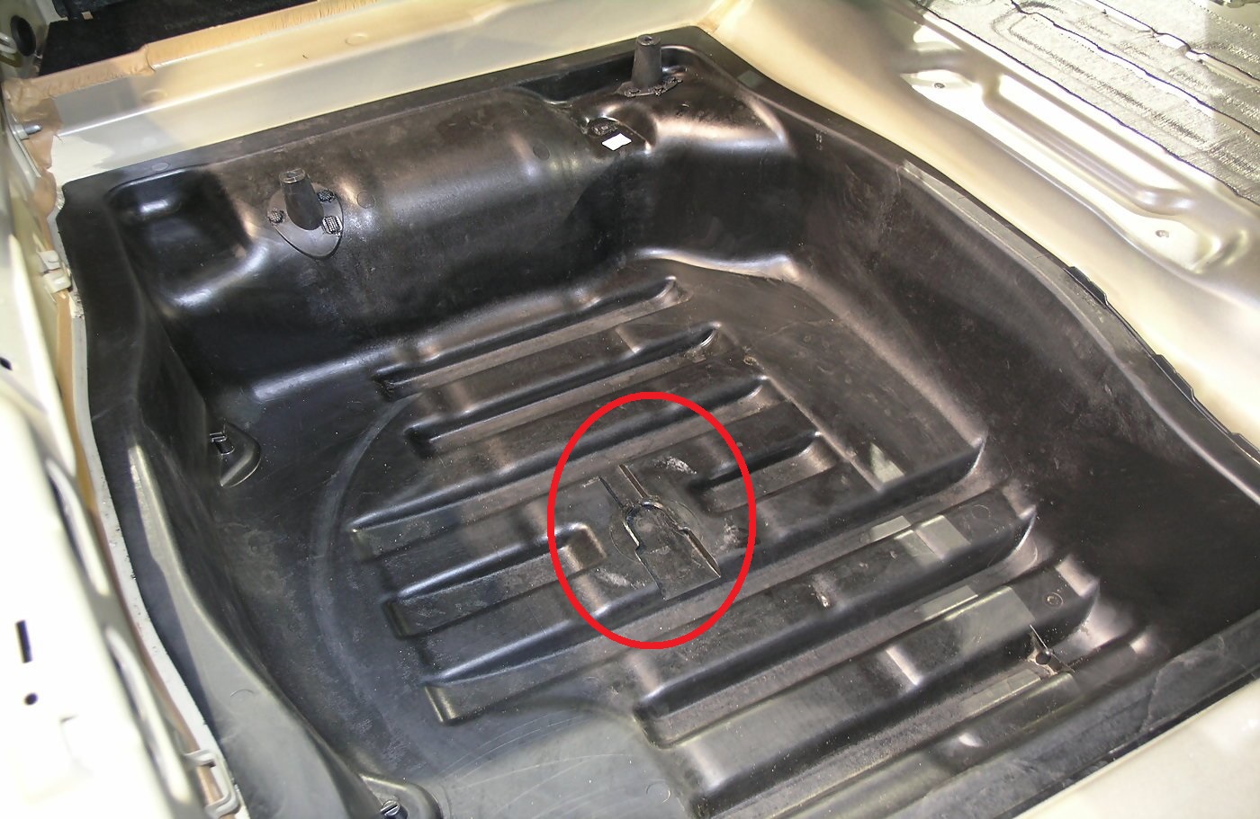

Добрый день. Утеряна пластиковая гайка крепления запаски. Остался только болт.
Купил новый болт вместе с гайкой, но новая гайка к старому болту не подходит из за резьбы. Решил поставить новый болт.
Как вытащить родной болт? ??! Я дергал по разному , никак не получается.

Сбивать в сторону, болт вставлен в паз.

Сообщение Измаил » 14 мар 2018, 18:46
если в в нише багажника есть площадка под "болт", то остается только купить его :D
http://www.passat-shop.ru/glavnaya/salo ... l?vmcchk=1

Сообщение wincanton » 20 мар 2018, 15:54
boroda II писал(а):Сбивать в сторону, болт вставлен в паз.
Спасибо. Стукнул молотком в бок по нему, болт сразу и вылетел. Работы на 10 секунд было. Новый подошёл, как родной. Спасибо за информацию. Покупал вот такой http://s.aliexpress.com/riUVRvAJ
