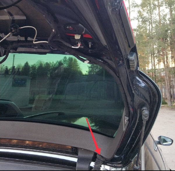

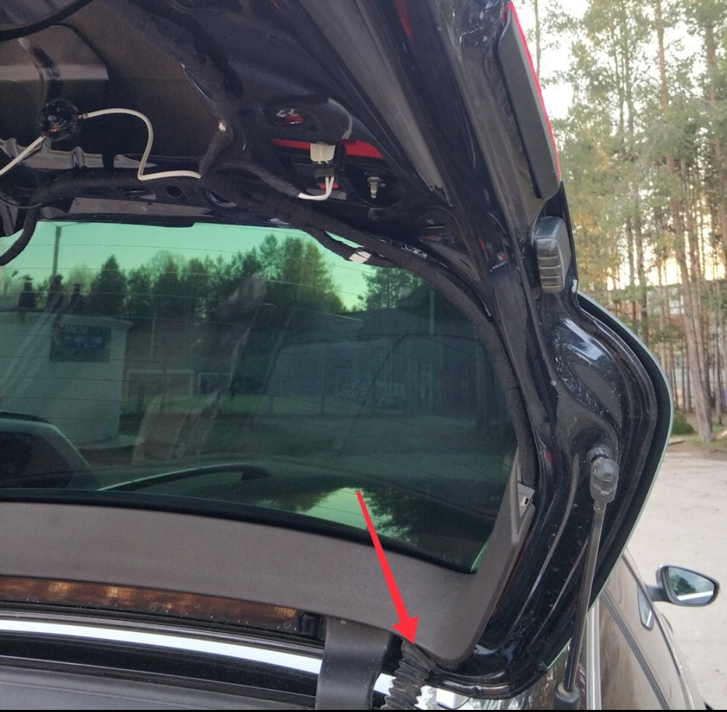

Добрый час. У меня аналогичная ситуация, не работает иногда. Предполагаю что перетерлись (передавились) провода, вытащил резинку, тереблю жгут когда тупить начинает. Больше полугода так езжу, тупо лень заниматься.

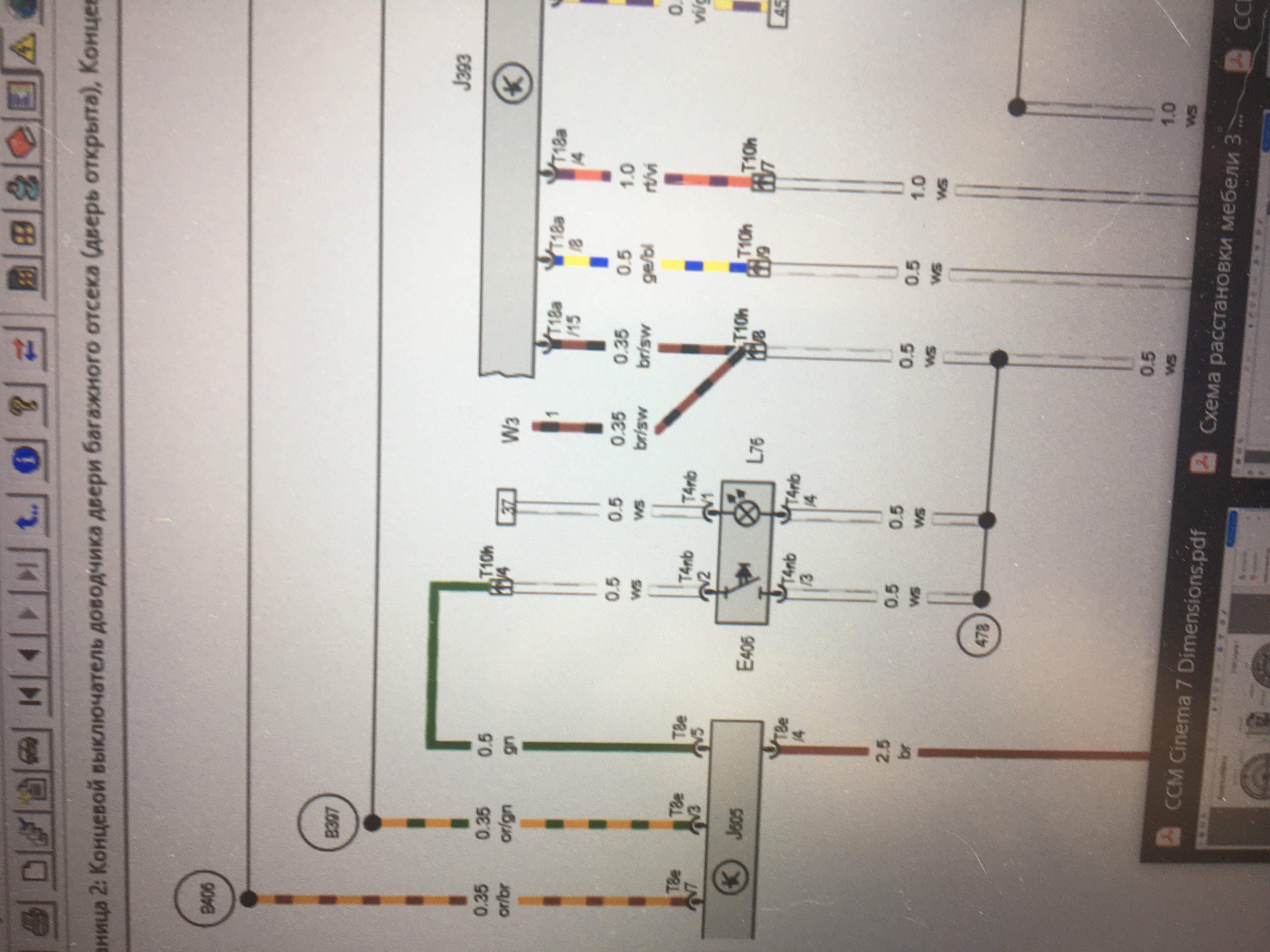

Дверь закрывается командой с кнопки - замыканием на землю. значит проблема или в кнопке или в проводе от кнопки до мастер-мотора.
Снимаем кнопку, замыкаем провод на кузов -если сигнал не прошел, ищем обрыв или просто тянем новый провод от контакта 2 кнопки до контакта 5 на 8-ми контактном разъеме мотора.
