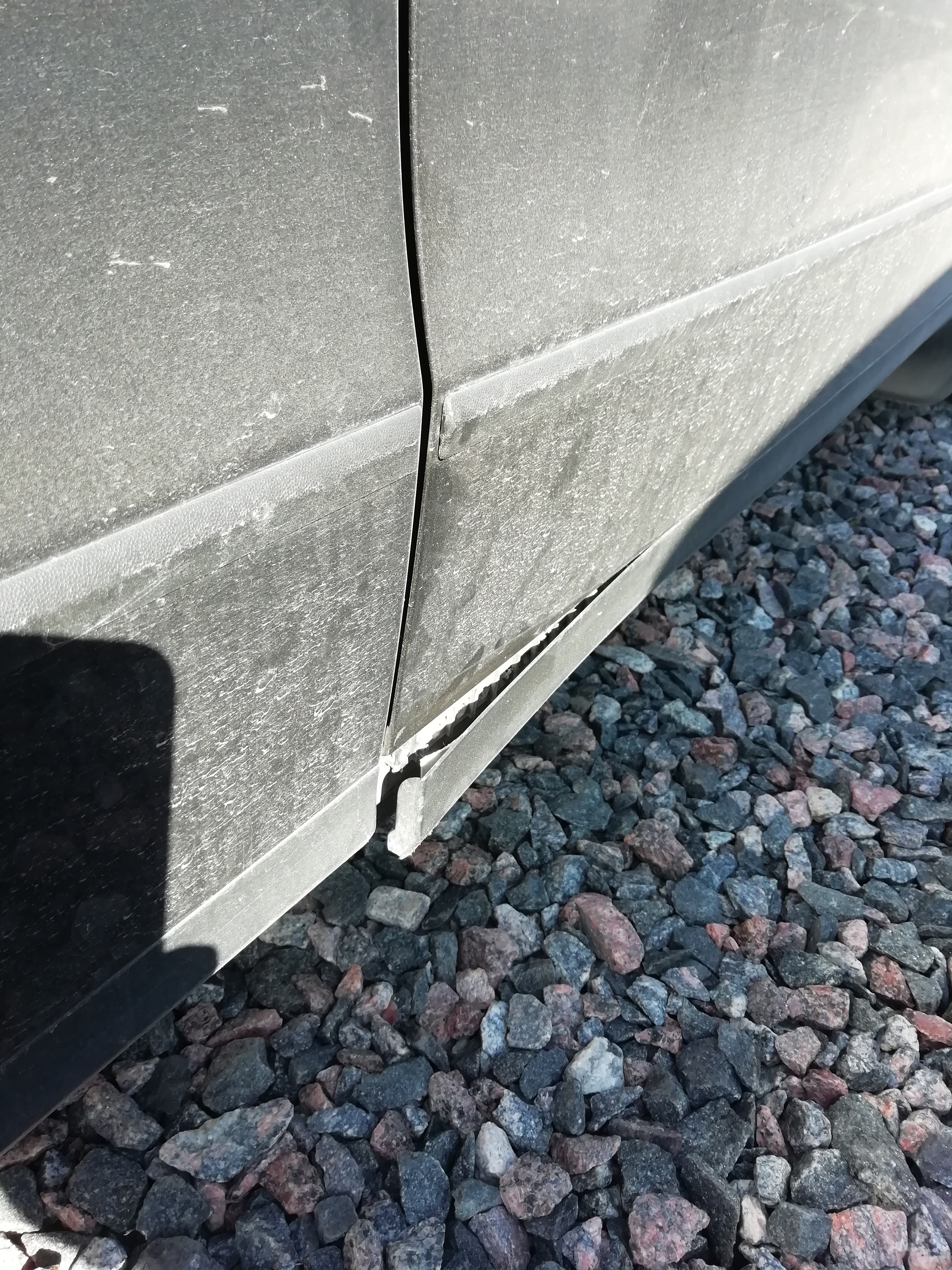

Всем привет! Обнаружил тут неприятную мелочь - нижний молдинг правой передней двери отваливается. Причём отрываться стал с места стыковок дверей.
Попробовал двусторонний скотч - не помогает.
Пошел смотреть внимательно. Обнаружил на передней левой двери аналогичную картину - начинает отходить, но где-то в середине молдинга.
Самое неприятное, что в хорошем состоянии на разборках почти не найти. Либо крепеж лопнул, либо ободранные все.
Кто сталкивался с этой ерундой и как лечили?

Сообщение БелАнт » 20 июн 2019, 07:40
Посмотрите вложенное мной фото. Нижний молдинг правой передней двери.

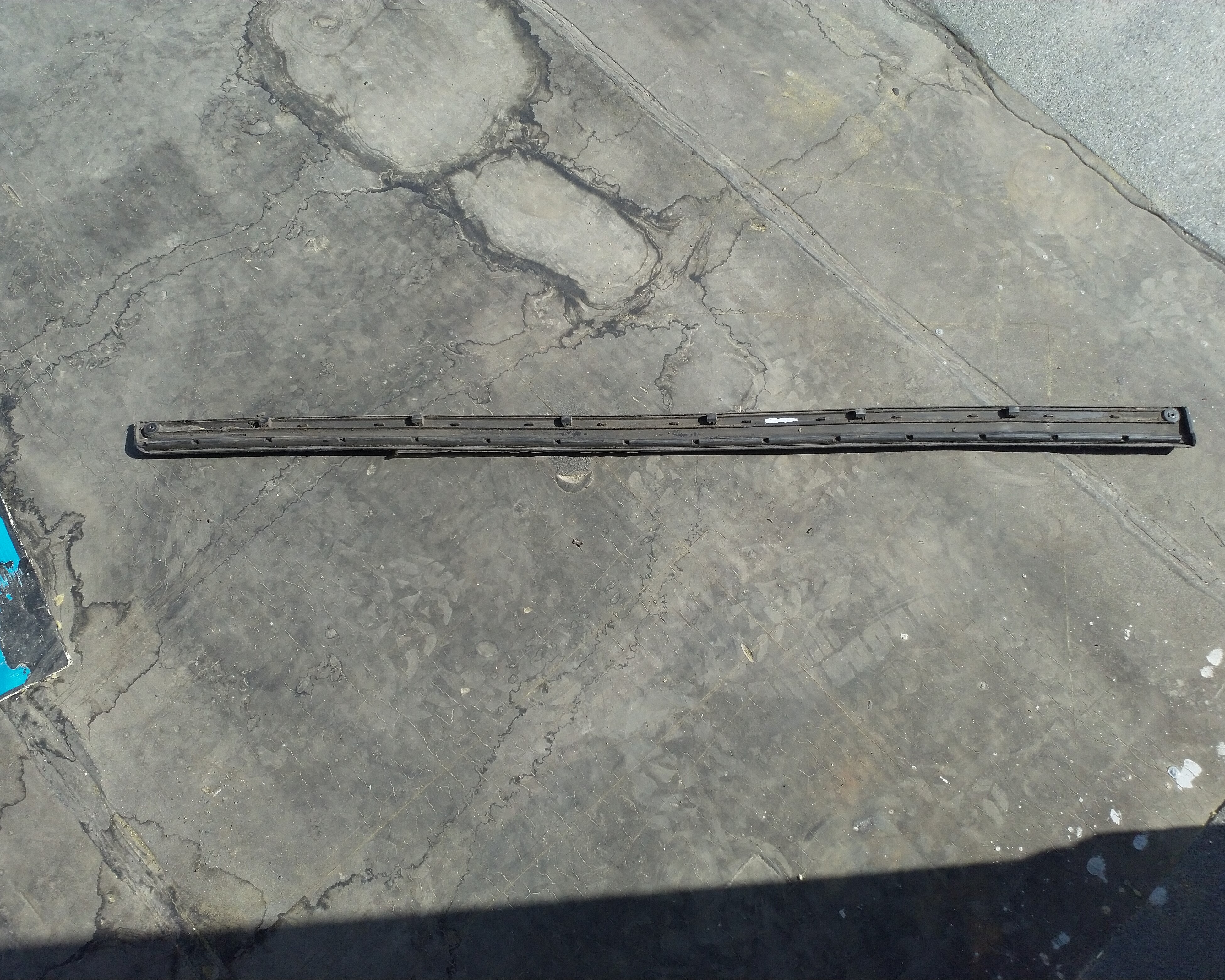

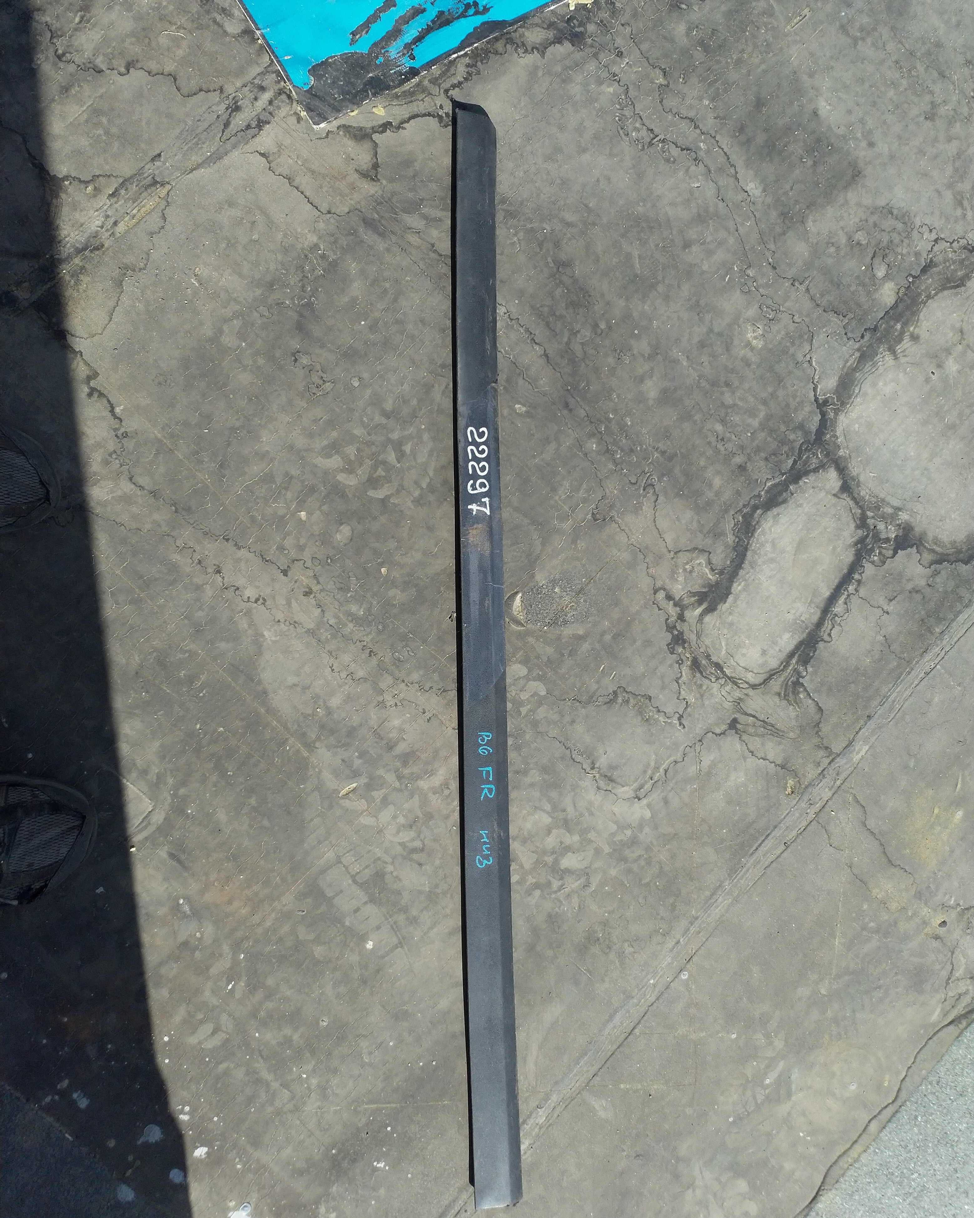

Сообщение Daniliv » 20 июн 2019, 16:14
Вот правый передний, все крепления целы.
Витюх задний левый есть.
