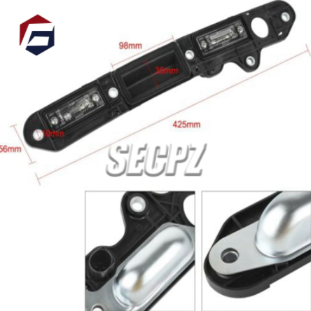

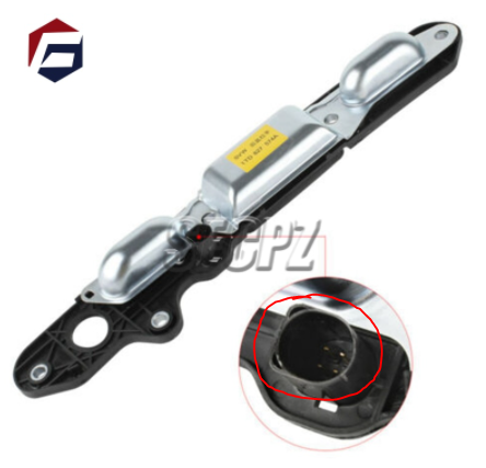

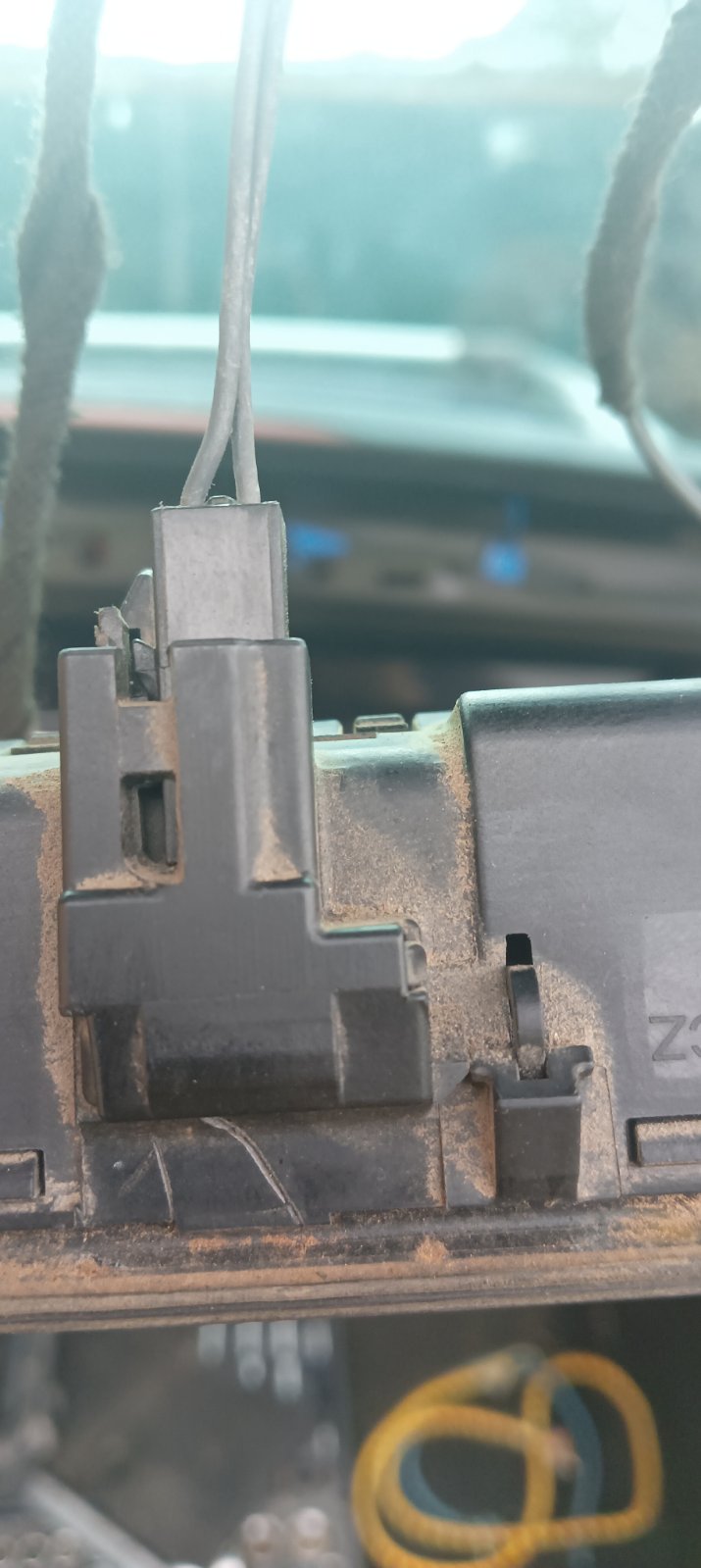

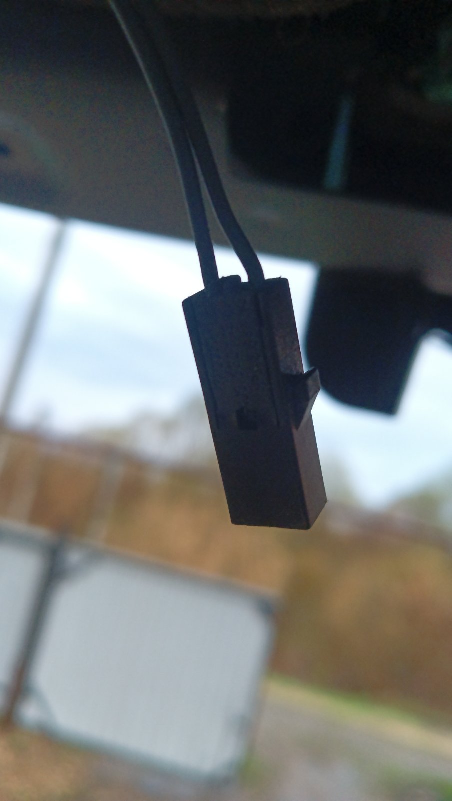

Имеется Volkswagen Passat B6 Variant (то бишь универсал). Случилось несчастье и пришлось сменить багажник. Да вот незадача - багажник пришел японский. Он-то в идеале, а вот ручка открытия багажника уже не подходит от старого европейского + подсветку для номера не поставить т.к. она идет вплотную к ручке. Нашел на алике ручку с фонарями в сборе, цена вопроса ~1500 р. Скрин прикладываю. Но отсюда возникает проблема. Фишка для подключения подсветки на номер у меня идет с острыми углами. В японской версии - округлая. Может есть у кого инфа, как и где найти такую фишку для японской подсветки номера, может у кого есть артикул или ссылки? Багажник менять не предлагайте, уже поздно, да и удовольствие не из дешевых :D
Фотку фишки, о которой говорю, также приложил.
Фишка стоит в старом багажнике
Фишка
Новая кнопка с фонарями
Новая кнопка с фонарями 2

Вот номер этой фишки 4B0 973 712 для планки с кнопкой и подсветкой в сборе. Она идет и на кнопку и на подсветку, так что вам придется переделать немного проводку. И вы купили крышку старого образца (общая планка с кнопкой и подсветкой), которая шла до, по моему, конца 2007 года, с 2008 года начали выпускать крышки с отдельной кнопкой и отдельными фонарями подсветки (три разъема: два на подсветку, один на кнопку).
И японская крышка отличается от европейской только нишей под госномер. Все отличие в этих кнопках, зависящее от года выпуска.
