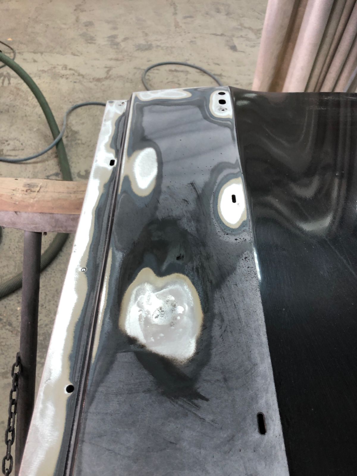

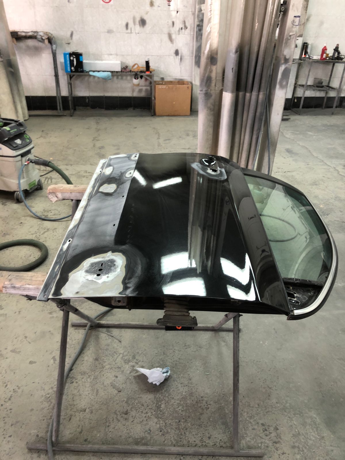

Сообщение Юра Криков » 04 май 2022, 16:55
Cyborg

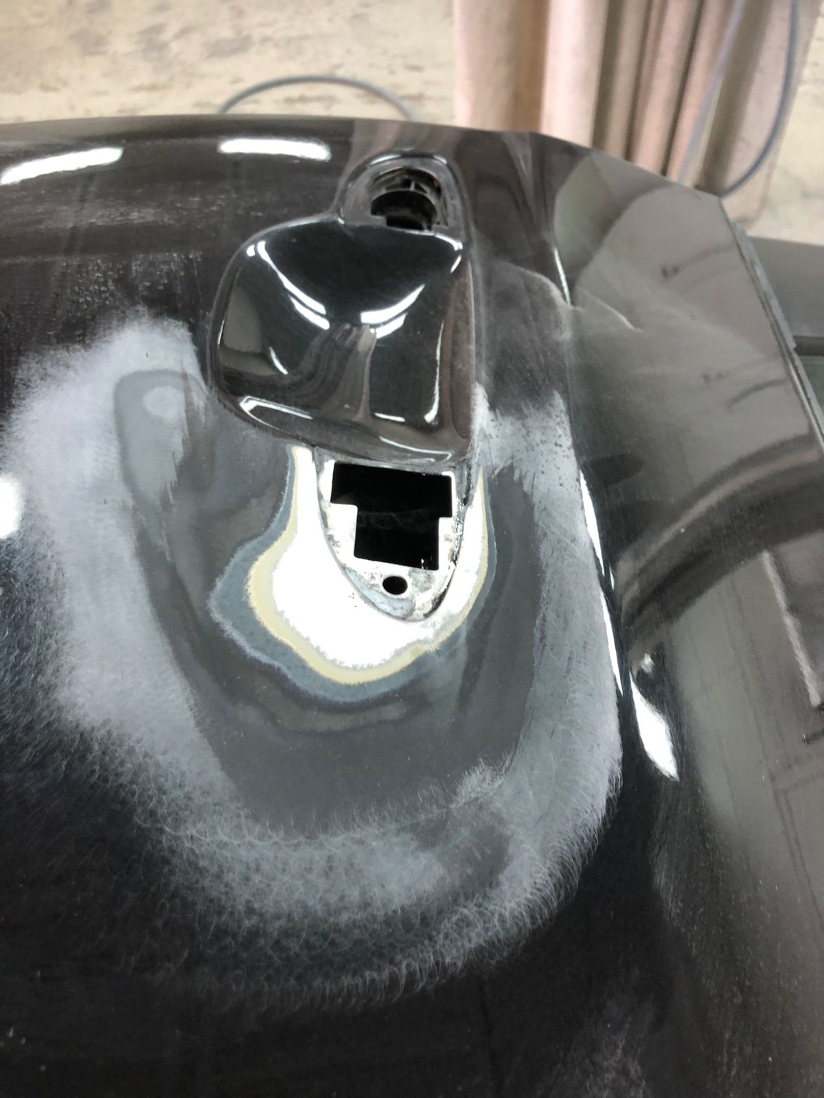

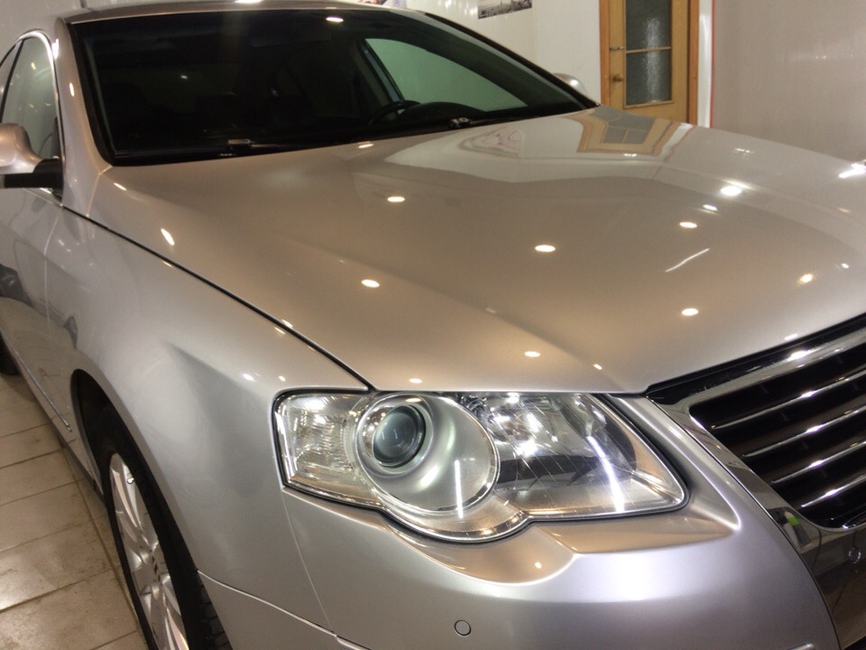

Всё делается локально.
Бампер скидывать однозначно,иначе в швах не подготовить поверхность нормально к покраске.
Обливал полностью крылья, но можно было сделать, как я выше писал, локально.
Я снимал и ручки и молдинги.

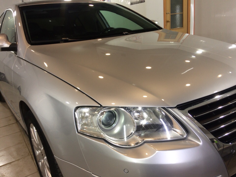

pSTL6vSgv48coqNDBNF3GMMlTXz6IIzUKAQlaB-JJTO-rrZk0SIB94yzAj1DWOBYh7tOhqz3-Go-XOaAQMT2BQK4.jpg
GjpXN3dvBHKXw2PAUykO0NNH3kBPFsQo2EN7_wNXfFmSy37DY6tC-_NOUkUsKocAQ5j6KzZryX9rpm2BF9Auk0t4.jpg
Переднии крылья и капот красили под прибор, 130 мкм, хотя они были меняны(с японского распила).

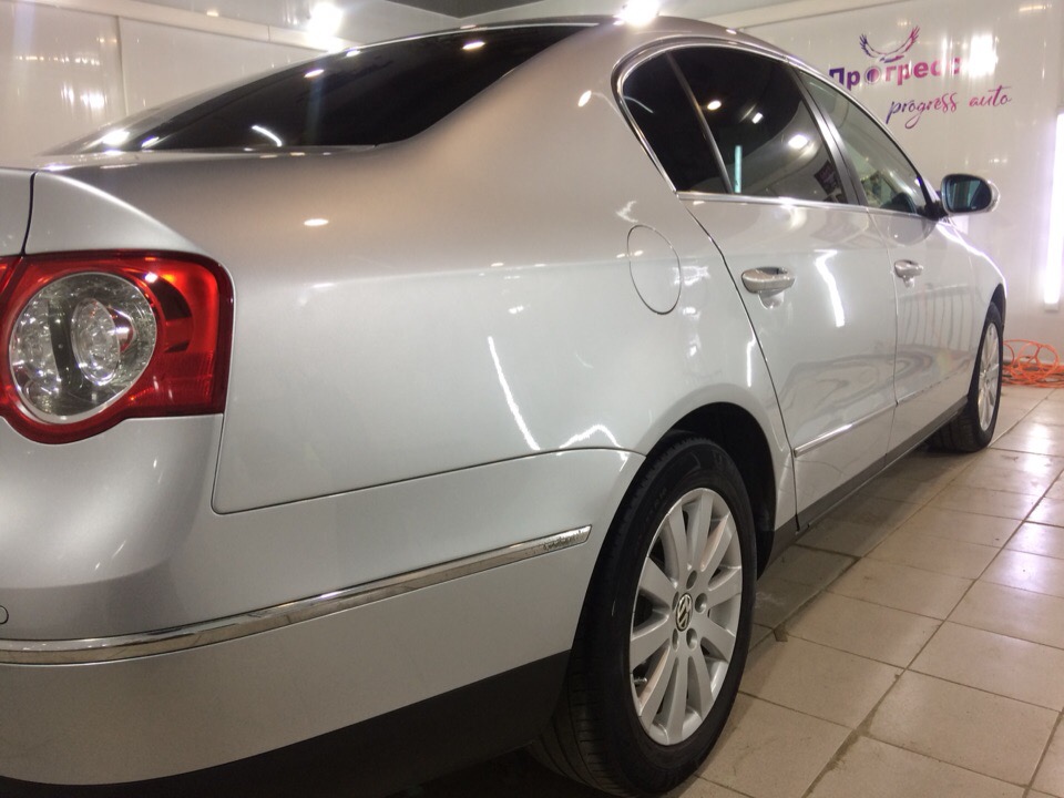

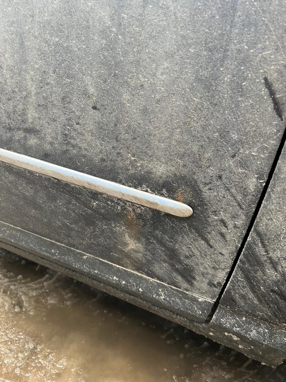

Юра, обидно, что я только в марте все косяки убрал и за это заплатит. А тут походу ребята себе сделали заготовку еще денег подзаработать, зачистили эти стыки и залили краской тонким слоем, без лака и прочего. За месяц дождей и снега тут же полезла ржавчина. Причем по левому крылу это пока тонкая полоска в 1 см, просто рука не поднимается красить крыло. И я не увидел сразу, вечером в темноте мою машину, на след. день жена едет по делам, заливает все новой грязью и уже не видно. Увидел-то чисто на праздниках, помыв машину днем.
Залил пока средством удаления ржавчины, выглядит так
Левое крыло
http://c2n.me/4fABZ3S
Правое крыло
https://clip2net.com/s/4fABZUy

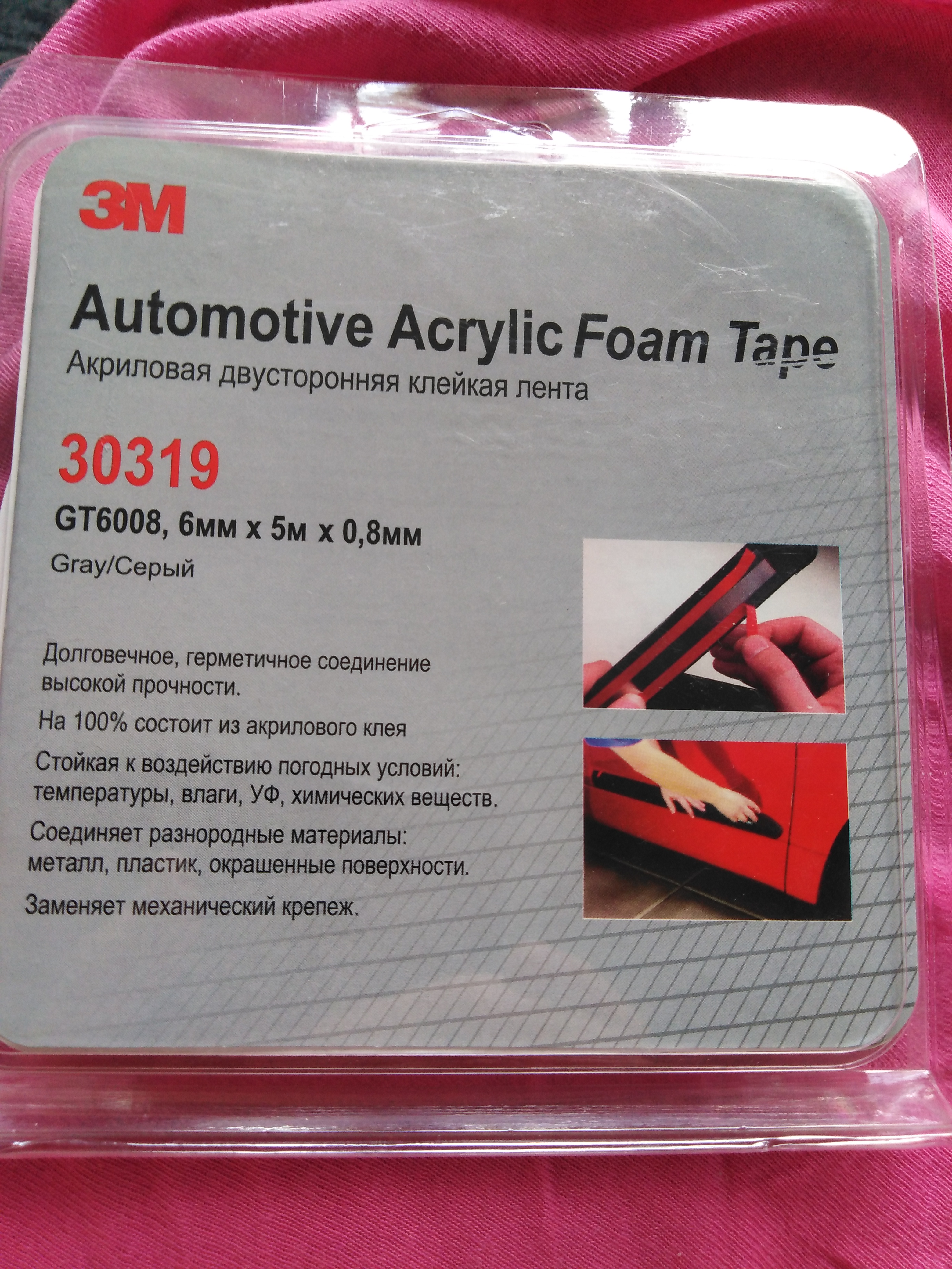

Расскажу, как я делал. Скажу сразу -Лизу при выполнении этого, не читал(естестнно это НЕ руководство к действию, очень интересная и поучительная она).
Выполнял эту операцию много раз.
Съём:
Фенишь и потихоньку снимаешь.
Установка:
На подготовленную поверхность лепишь молдинги с новым скотчем, и опять фенишь и прижимаешь. Здесь очень важно, на мой взгляд две вещи. Это сам скотч, и тщательная подготовка обоих склеиваемых поверхностей.
Скотчем пользовался вот таким(ширина правда другая, это сфотал, что было под рукой) :
Последний раз, клеил 3 года назад, Давече видел нового хозяина и Автос, всё норм! Ну если не считать, что машина уделана в хлам! ((
Последний раз, клеил 3 года назад, Давече видел нового хозяина и Автос, всё норм! Ну если не читать, что машина уделана в хлам! ((
Именно так и описано в руководстве.

Это и есть подготовка к покраске. Поверх ржавчины не красят. Но предупреждаю, что коррозию убрать можно только пескоструйной обработкой или гальваникой.
Механическая зачистка и вытравливание химией дает только отсрочку, не более, и в конечном итоге ржавчина снова вылезет.

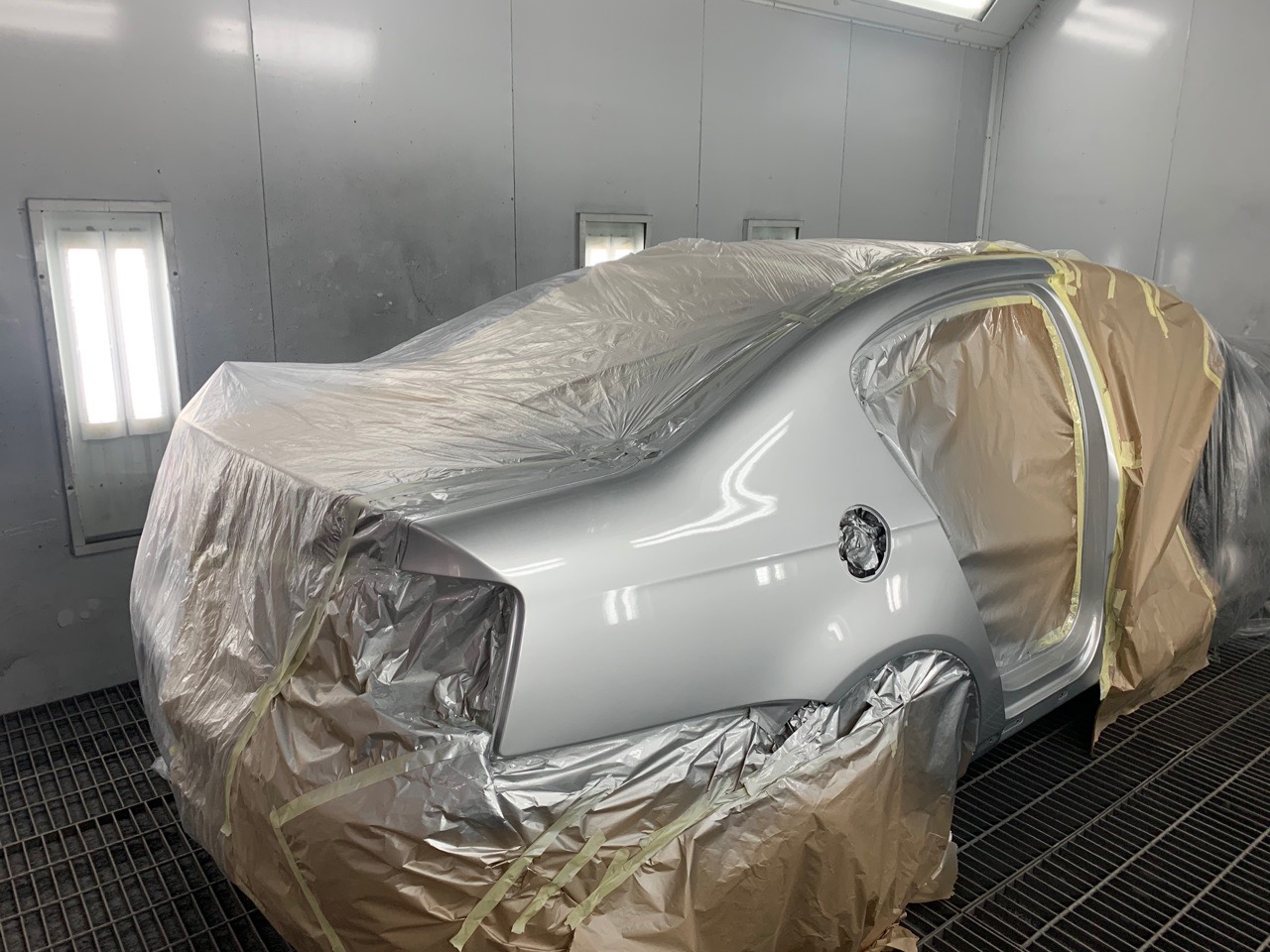

Сообщение Cyborg » 13 май 2022, 02:54
Shurik006 писал(а):Cyborg
Ого, как всё официально :)
Они ведь не только красят, но и коррозию тоже убирают/ зачищают, подготавливают под покраску?
Долго ожидаете записи после обращения?
Спасибо, что отозвались.
Да, название у них прикольное, но ребята хорошие по ощущениям. Делают конечно же все.

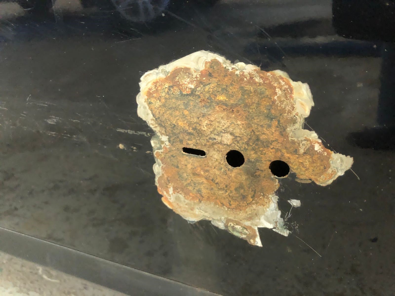

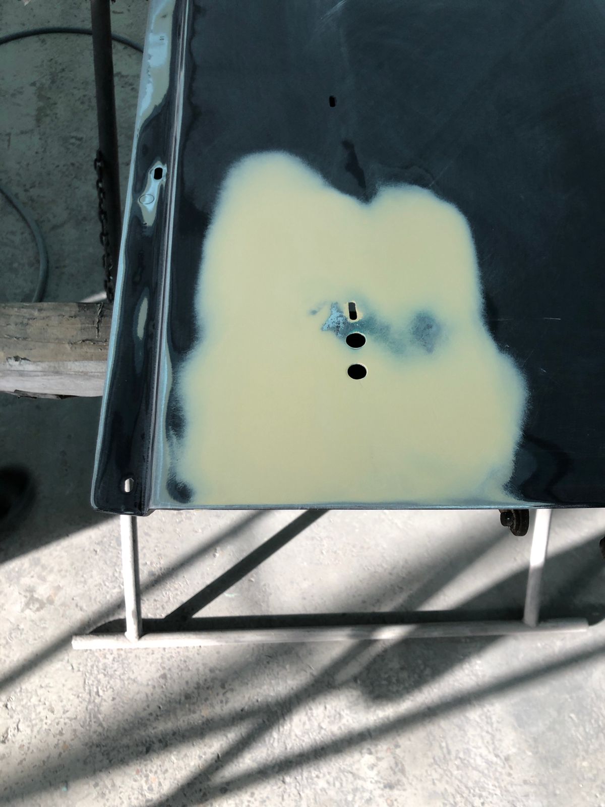

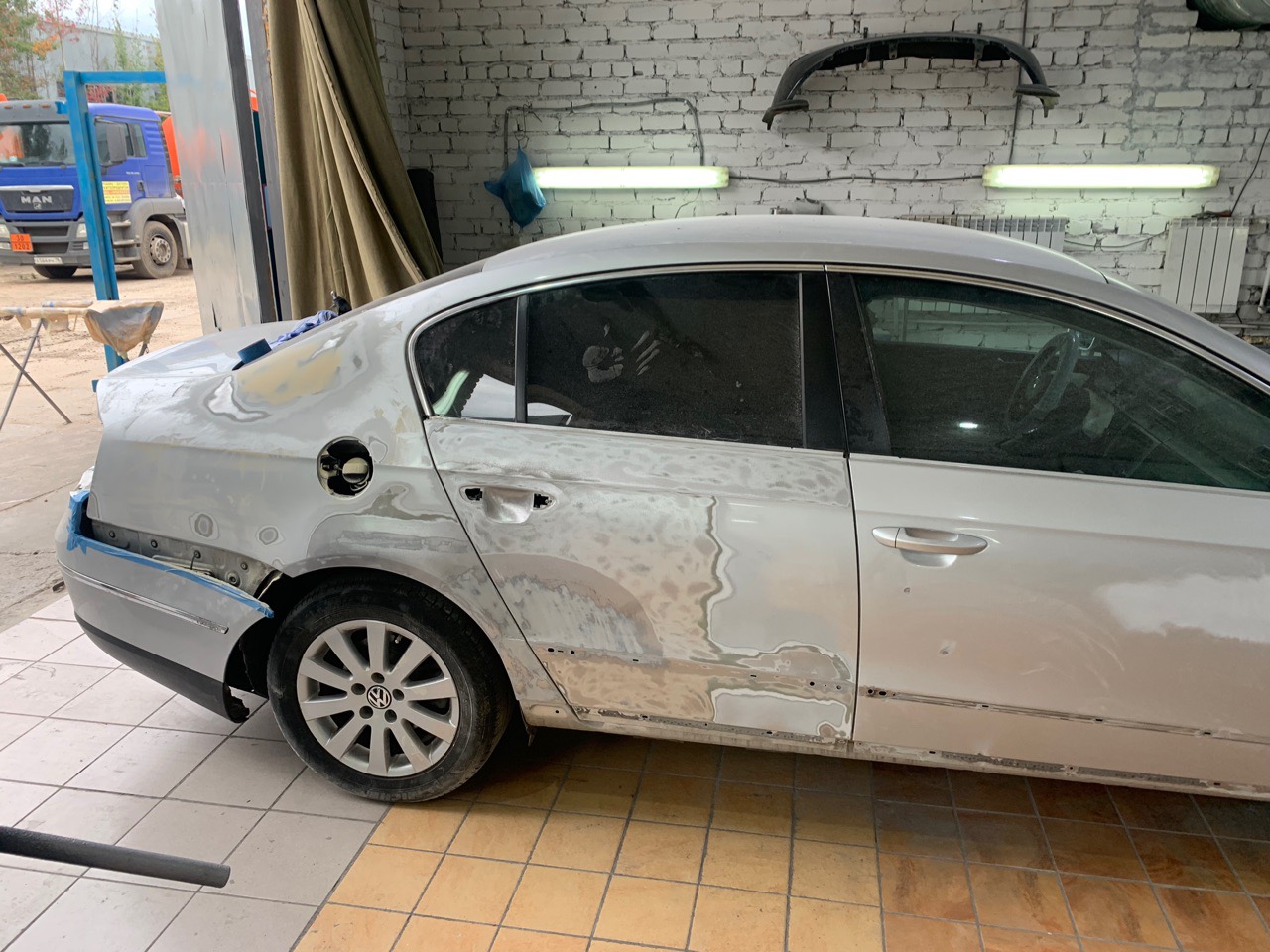

Накидаю фоток двери что ли, форуму будет веселее)

Сообщение Cyborg » 13 май 2022, 02:57

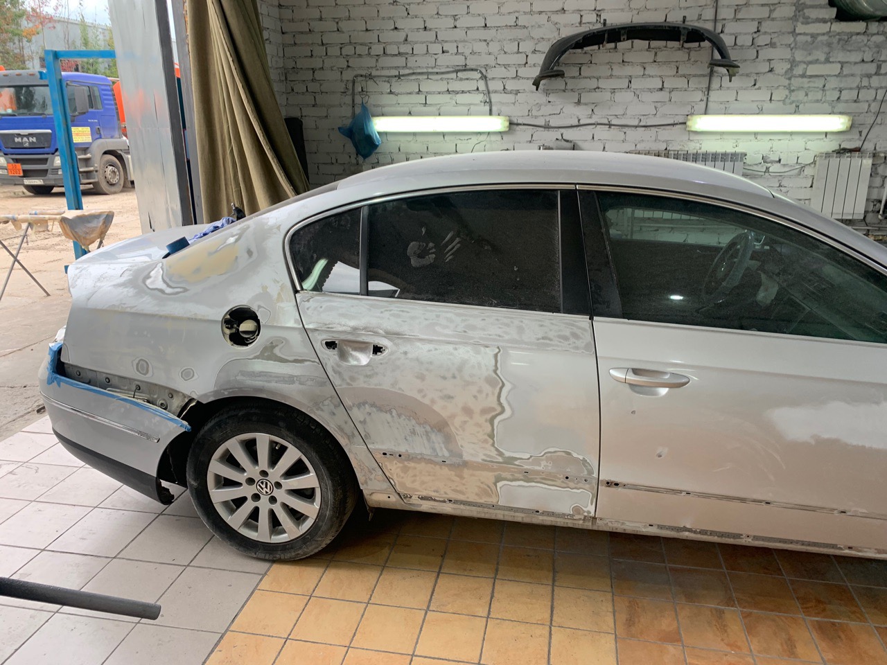

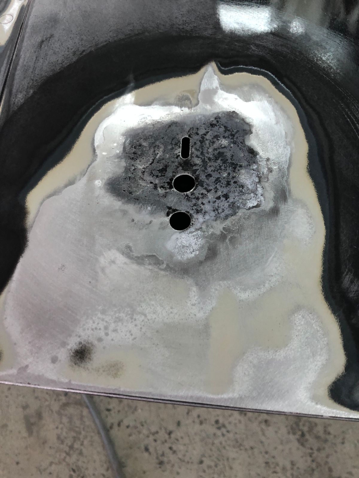

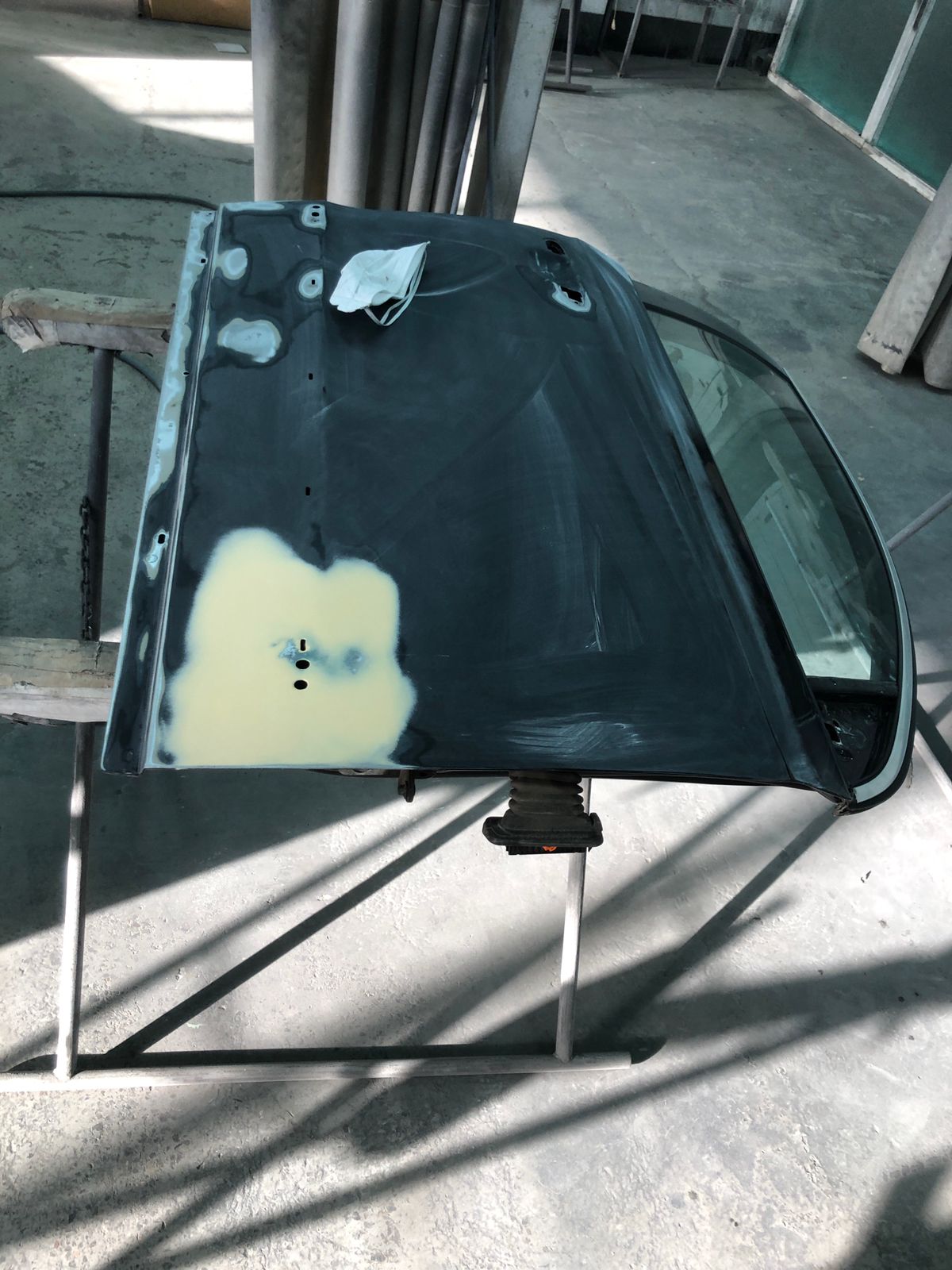

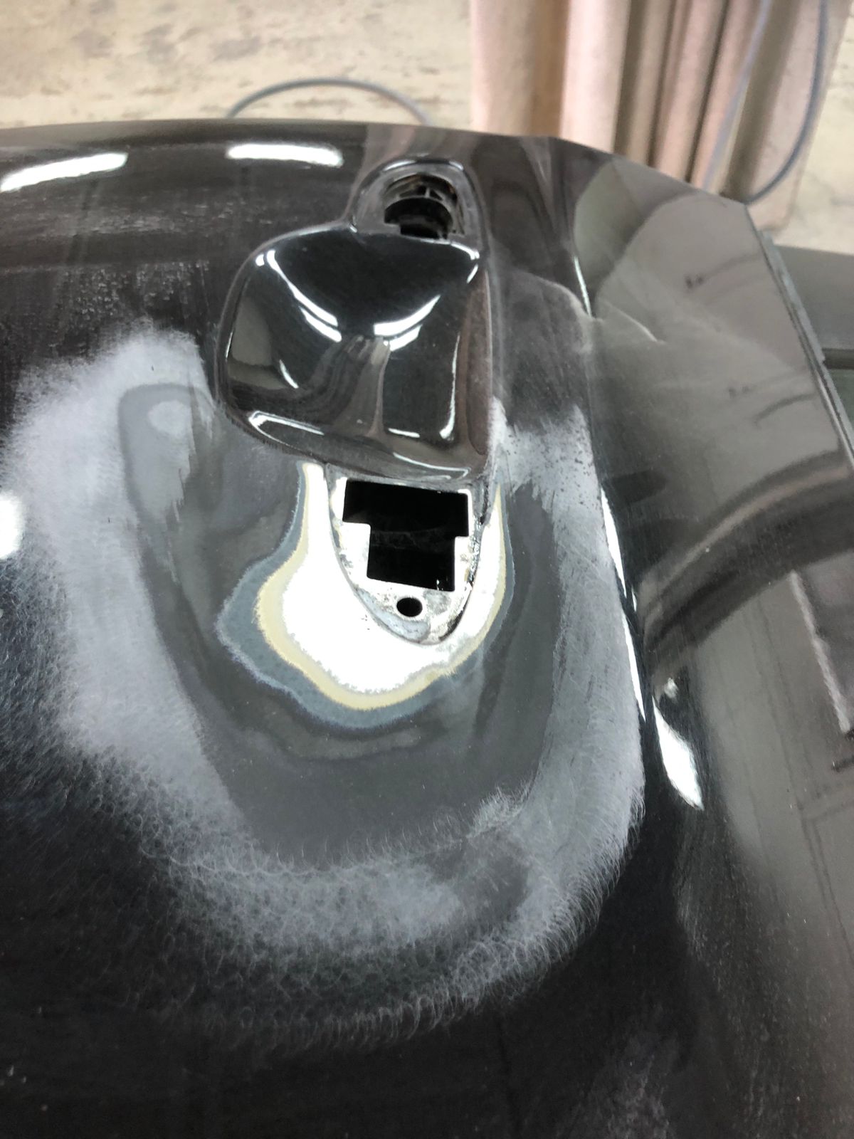

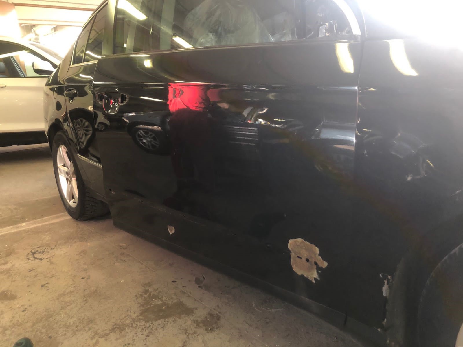

Я не эксперт, как думаешь, по фоткам выше, все как надо сделали? Вот крылья они чисто чуть зачистили и залили слоем краски даже без лака. Через месяц уже полезла ржавчина.
Дверь мне эту году в 2015-ом красили в Авилоне полностью. Вот под молдингом такая жесть вылезла этой зимой. Робомойки - зло.
