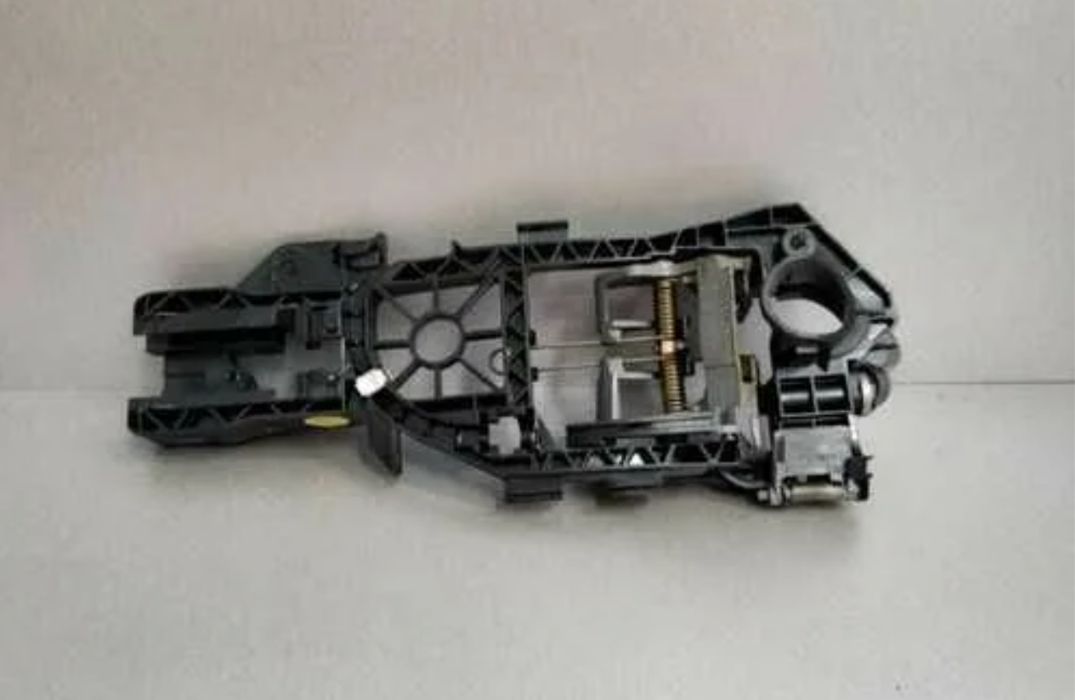

всем привет. подскажите кто то менял сам кронштейн или как ее называю пластина внутренняя ручки двери. понятно что надо разобрать дверь. хотелось бы узнать есть трудности или хитрости по замене самой пластины сломался фиксатор и заглушки личинки замка выскакивает и поэтому с улицы дверь не открывается. купил новую пластину вот теперь думаю менять. в сервисе вроде обратно заглушку зафиксировали и просила пока осторожно открывать аи просят 2500 за замену. решил сам поменять. помню что при снятии стекла болты крутят в обратную сторону а дальше снять монтажную панель и добраться до этой пластины. вот как толкьо снять саму ручку еще не помню. подскажите а то роликов в инете полно а вот именно как правую разбирать не нашел

passat2 писал(а):всем привет. подскажите кто то менял сам кронштейн или как ее называю пластина внутренняя ручки двери. понятно что надо разобрать дверь. хотелось бы узнать есть трудности или хитрости по замене самой пластины сломался фиксатор и заглушки личинки замка выскакивает и поэтому с улицы дверь не открывается. купил новую пластину вот теперь думаю менять. в сервисе вроде обратно заглушку зафиксировали и просила пока осторожно открывать аи просят 2500 за замену. решил сам поменять. помню что при снятии стекла болты крутят в обратную сторону а дальше снять монтажную панель и добраться до этой пластины. вот как толкьо снять саму ручку еще не помню. подскажите а то роликов в инете полно а вот именно как правую разбирать не нашел
Недавно менял сам, разбирал практически весь замок со стороны водителя,(думал менять тросик, оказалось не оно). Так и не понял что за пластина сломанная,про которую вы пишете. Если вы про дюралевую пластинину в замке, то я писал об её замене. Да и про болты стеклоподьемника, что бы враз и навсегда. Резьба там обычная правая, просто винты стеклоподъемника закручены изнутри на держателе. По этому при демонтаже, на окончания винтов одеваем головку сплайн и крутим их в право.

я писал вот про эту деталь . пластиковая пластина крепления самой ручки двери

Это называется кронштейн ручки вроде бы. Снимал его и менял на нём пластину с пружинкой, которая по центру этого кронштейна. Правда с водительской стороны, но разницы ни какой не вижу. А как кронштейн можно сломать, не представляю?

Стопорная пластина с торца кронштейна сломалась, которая личинку удерживает? Винтом с торца двери перетянули и она лопнула? Если так, то разбирать всё там. Ничего сложного, многократно расписано.

Сообщение Shurik006 » 17 май 2022, 14:22
passat2
Если есть какие-либо сомнения - спрашивайте.
На выходных полностью разбирал перед. пассаж. дверь со снятием замка и внешней ручки, для замены тросика.
Нюансы лишь в том, что винт ручки необходимо откручивать в полностью открытом положении, затем её вытаскивать.
Она откроет доступ к винту, который держит необходимый вам кронштейн. Его выкручиваете и полностью всё вытаскиваете. Кронштейн вместе с большим П-образным белым фиксатором.
В первую очередь лучше снимите внешний тросик с самого замка, потом его уже вытащите вместе с кронштейном и снимете вне двери.
Предварительно аккуратно по максимуму отсоедините все провода (ВЧ динамик), после того как снимете металл. каркас, сразу же отщёлкините управление замком двери.
Соот-но каркас останется 'привязан' лишь проводом идущим из салона. Я его так и оставил, приставил к проёму двери.
Провозился 4.5 часа, но там с ТО замка, смазкой, аккуратной разборкой и пр.

сломалась от времени видимо сама та которая отвечает за ручку. если ломается фиксатор заглушки личинка то ручка с улице блокируется,открывается только из салона.
