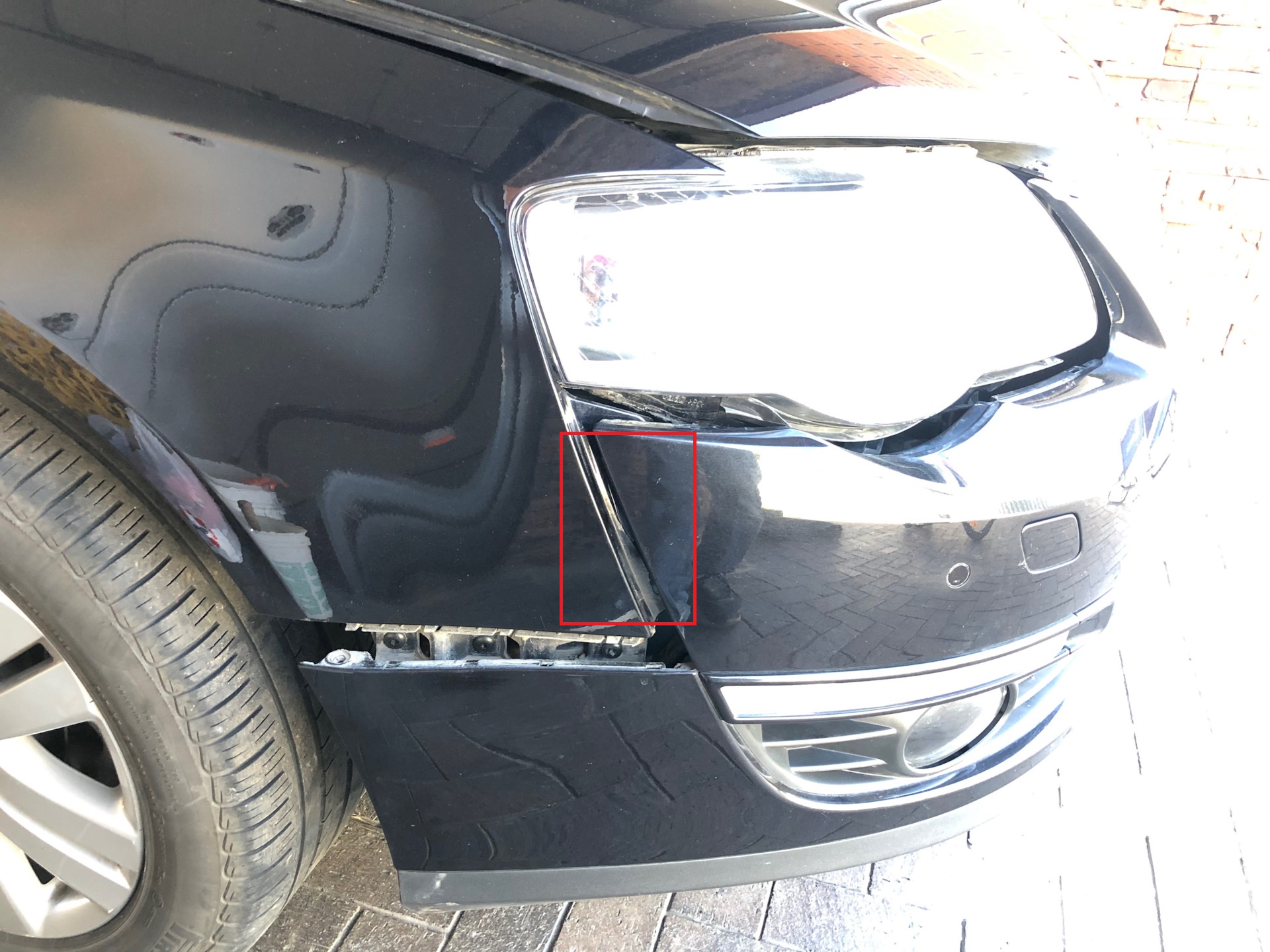

Сообщение Тимон1986 » 10 июн 2022, 01:43
Здравствуйте!Подскажите пожалуйста,чем крепится правая сторона бампера к крылу?Купил авто уже с таким косяком(выпирает край бампера от крыла),и чтобы не скидывать лишний раз бампер,какую деталь или кронштейн надо купить,чтобы бампер и крыло были вровень?Отметил проблемное место на фото(не моё,так,для понимания,о чём суть проблемы).

Сообщение Юра Криков » 10 июн 2022, 05:18
Здравствуйте.
Болтом.
Запостили бы фото своего бампера.
Потребуется ремонт бампера. Пока он в ремонте, можно и без него поездить.
Снять бампер не долго.
Re: Край переднего бампера
Сообщение Alemania » 10 июн 2022, 09:04
Возможно просто в направляющие не попали. Снять подкрылок посмотреть состояние гайки. Есть или нет.
